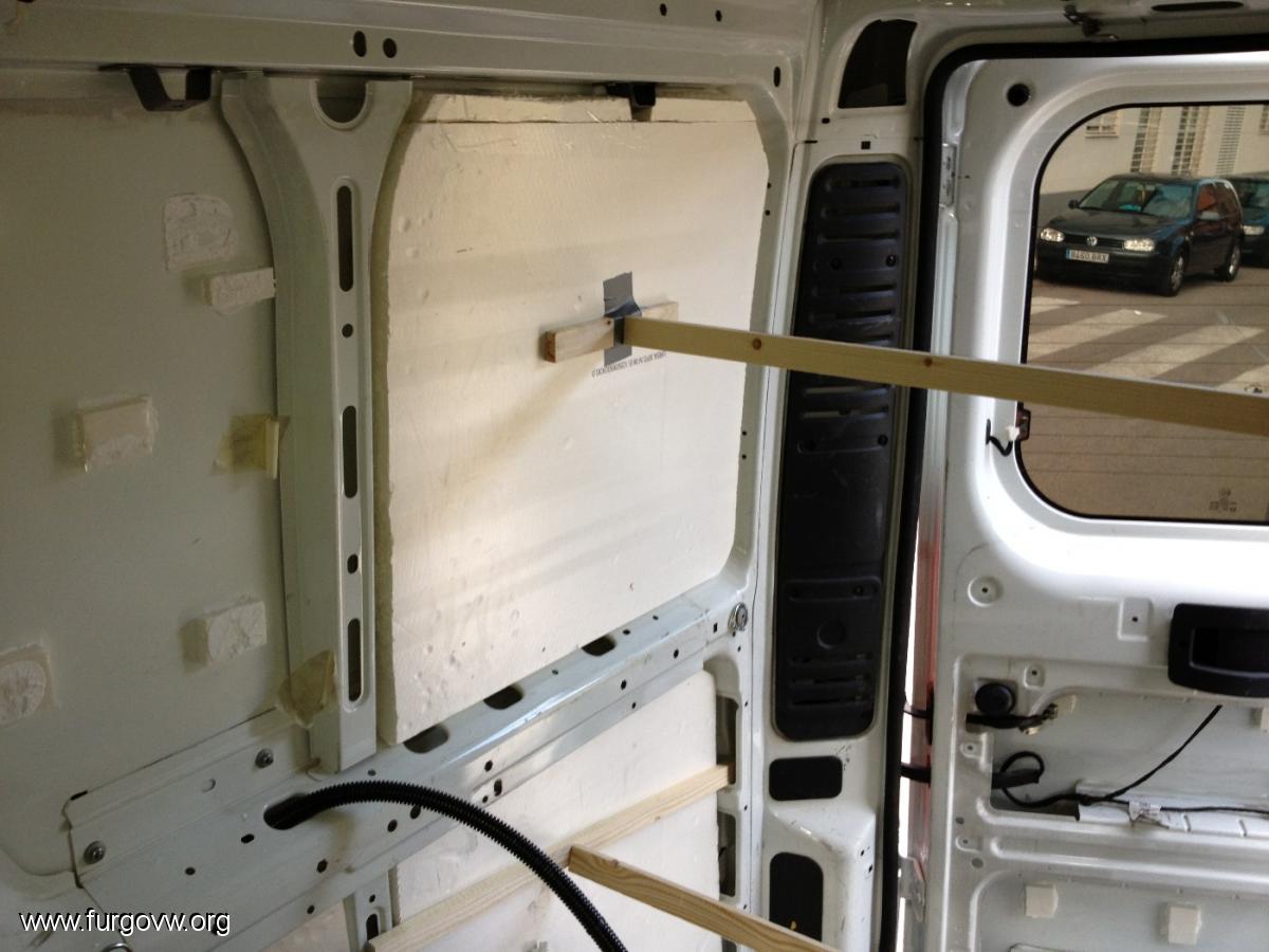

bueno despues de unos dias fuera hoy me e puesto en marcha no e adelantado lo que yo tenia previsto pero este finde adelantare algo mas.
mi compañerp de trabajo

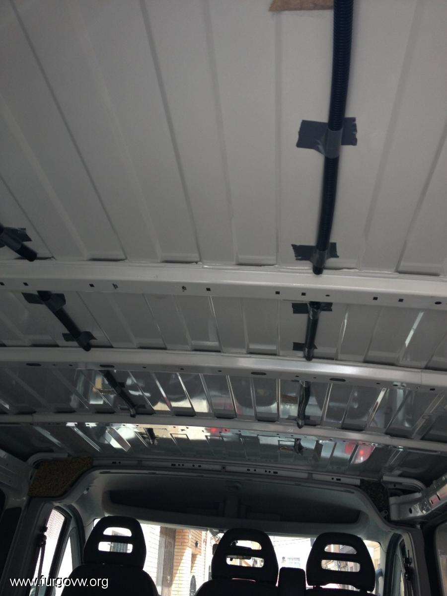

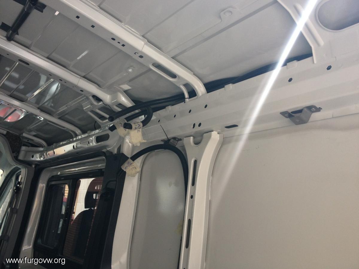

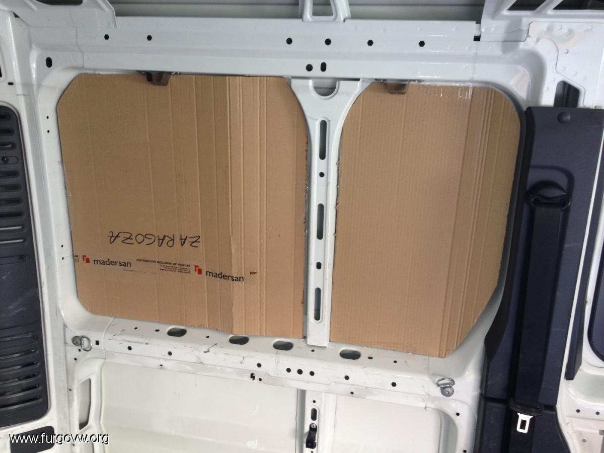

ya tengo las plantillas de los laterales, mañana empezare con las del techo y pasar el cableado ... hay que dejar espacio en el techo entre el polietireno y la chapa o con las rallas de la chapa sobra ?
PAYO
En el techo con las canaletas tienes suficiente,si dejas más es altura que pierdes.
El tubo corrugado ese que tienes en el techo a trozos es para .confuso2
antonio vlc
queria pasar los cables de la luz para 6 luces  pero pensandolo bien creo que la e cagado tenia que haber pasado los cables desde el lateral  .loco2 .loco2
ESERO
Repasa el poliestileno con un cutter haciendo una canal para el macarrón o bien cambia el tubo y cable por cable antihumedad que te viene forrado o pasacable de automoción para el cable que ya tienes.
antonio vlc
Cita de: ESERO en Mayo 09, 2013, 22:28:04 pm
le hare un canal ya que el cable ya lo tengo comprado ...

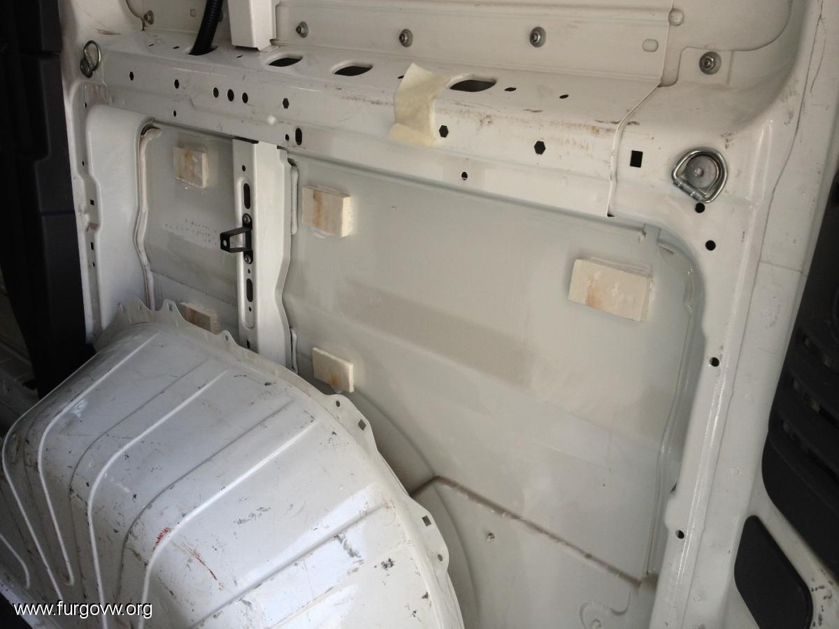

e comprado una cola para el poleuretano pero no se si aguantara el peso en el techo  ya que es como una cola arenosa sin mucha fuerza.
ESERO
Si es especial para poliuretano claro que te vale, Si es la que se usa para cornizas de ese material ademas seca rápido, que las superficies estén limpias y si las puedes apuntalar pues mejor ya que trabajas mas rápido sin esperar un poco a que sequen.
Si usas pasacable de automoción te evitas los cortes en el polietileno y te vale el mismo cable.

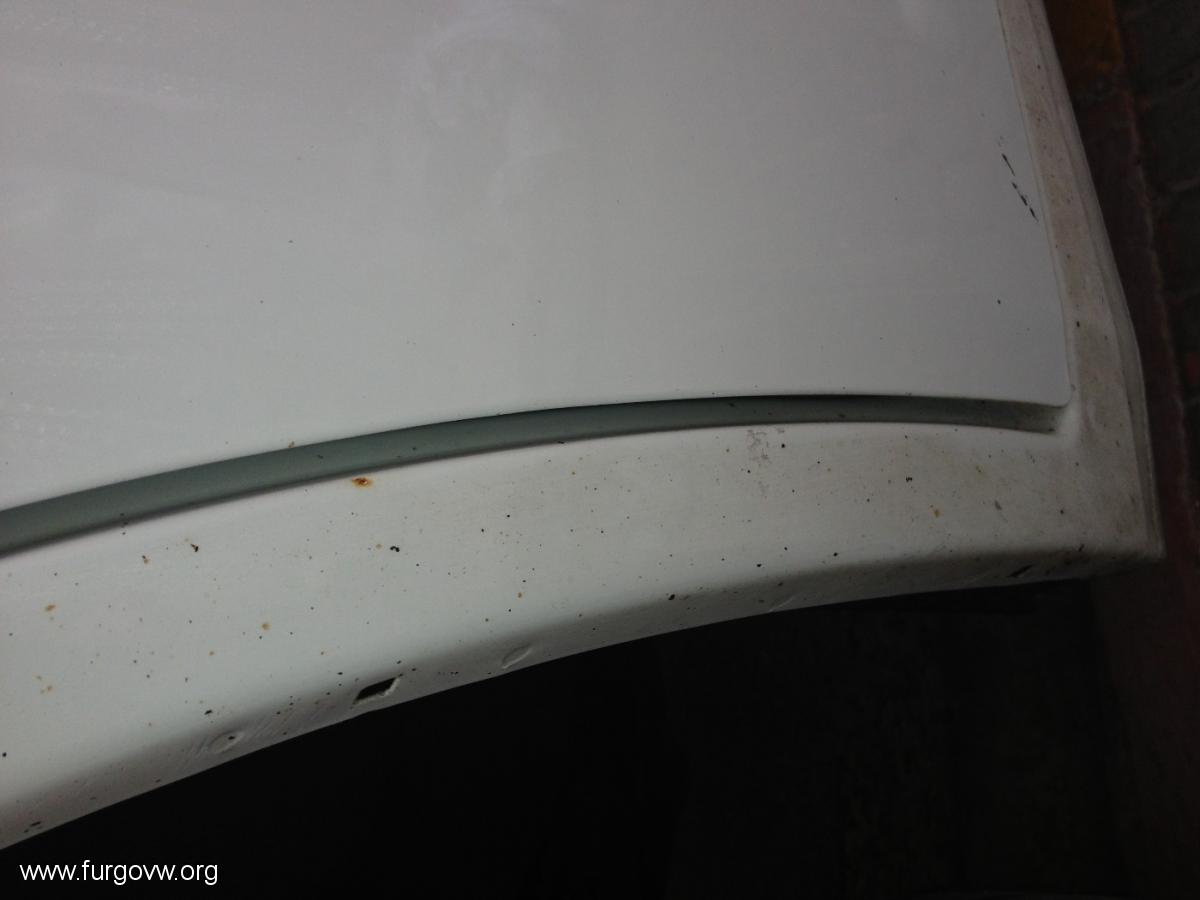

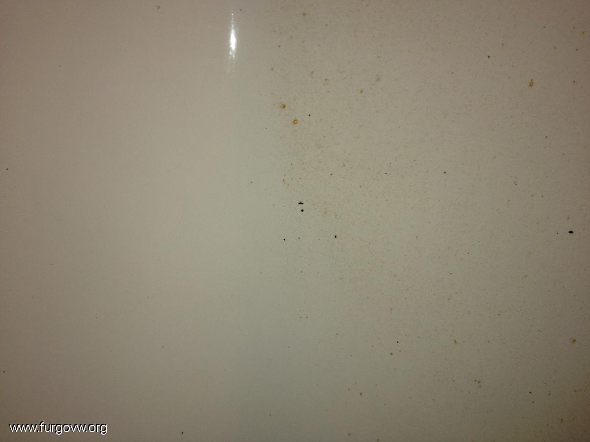

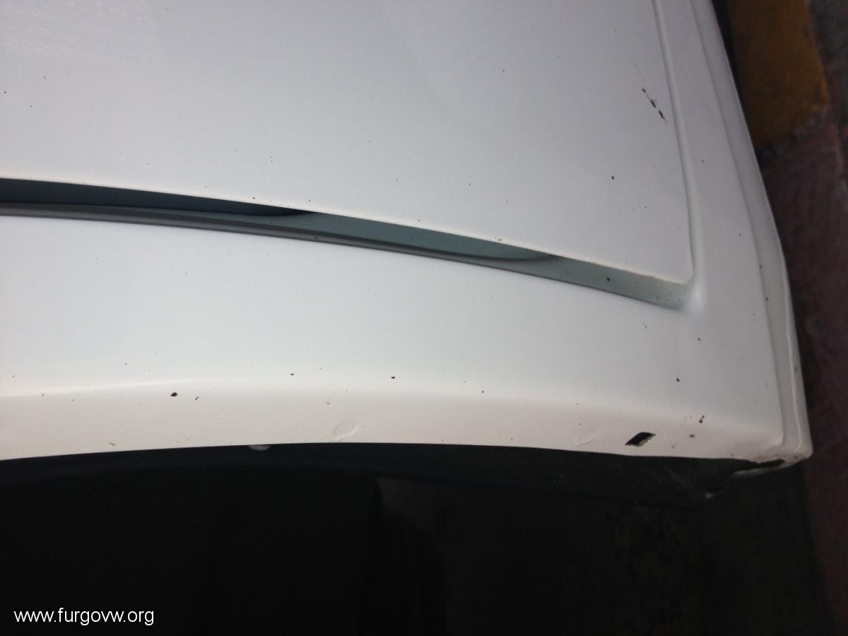

Muchas gracias le voy a pegar un vistazo .. Yo tengo el proyecto algo parado , tengo a mi abuelico malo y no tengo muchos ánimos .. Lo único que echo esta semana a sido pulir a mano la vestía 8 horas de trabajo  colgare las fotos esta tarde si puedo .
antonio vlc
bueno cuelgo la foto de la muestra de lo que hace el pulimento titan lux y eso que lo hice a mano.

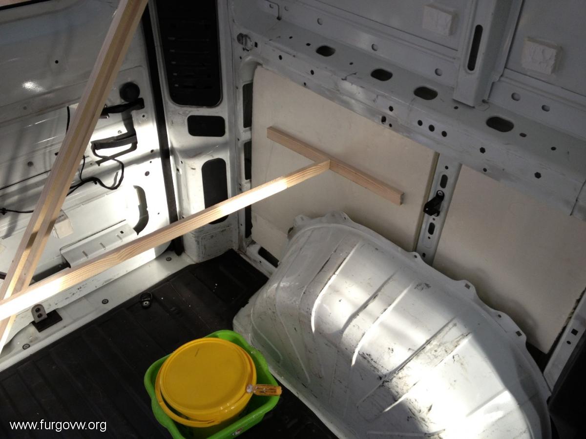

y lo poco que e echo hoy
e estado comprando listones de madera y e visto esta oferta de sintasol
mañana espero no tener ningún contra tiempo familiar y poder adelantar bastante. un saludo
