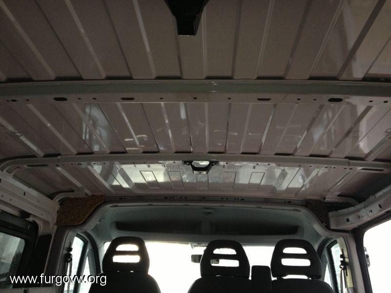

Así queda totalmente vacia, para que te hagas una idea
A este tipo de detalles me refiero que te daran mas trabajo para dejar bien.... Si te das cuenta el techo en los laterales hace esa misma forma así que pierde mas altura de esos 2 cms y si tienes previsto poner algun armario colgado, te molestaria...

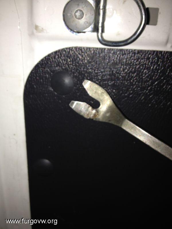

tienes razon con los laterales tambien se pierde en las curvas !! ara mismo la tengo como en tu foto  .panico me las e visto jodido para qitar los plasticos de la puerta traseras.. venderan remaches de plastico no ? e roto unos cuantos :-[

Si venden, yo despues de buscar mucho tuve que acudir a Citroen porque no encontraba remaches iguales. Encima en Citroen se equivocaron 3 veces con la referencia, creo que salian a un euro las grapas. Si necesitas la referencia exacta dimelo y te hago una foto de la bolsa con la etiqueta, aun tengo 4-5 grapas, creo que venian en bolsas de 8....

Cita de: antonio vlc en Abril 28, 2013, 21:25:10 pm
Joer con todas las que he tirado yó,sin exagerar te digo que mas de 100  :-\

Cita de: Papalima en Abril 28, 2013, 21:59:53 pm
A 1€   jaja como para comprarlas e quitado unas 40  .meparto
Papalima
De memoria te lo digo, pero puede ser que fueran 32 en total las que lleva el techo?
antonio vlc
Cita de: PAYO en Abril 28, 2013, 22:00:53 pm
payo a la marcha que vas tiraras unas cuantas mas  .meparto .meparto .meparto no las tires y vendelas a 0,50
mira con que erramienta las quito yo y aun asi las parto
se les ovido al los del taller cuando me cambiaron un embellecedor del coche y me a venido de cojones

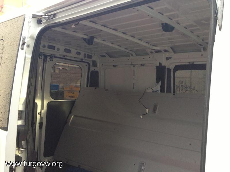

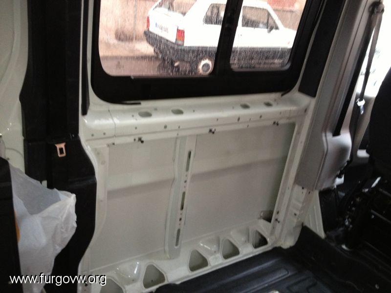

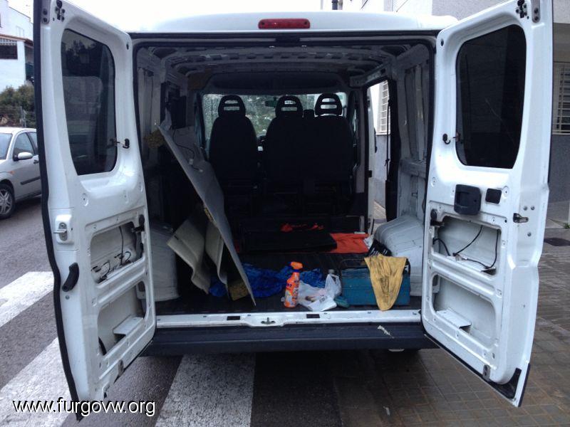

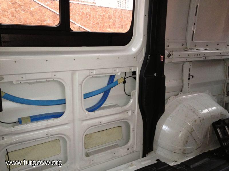

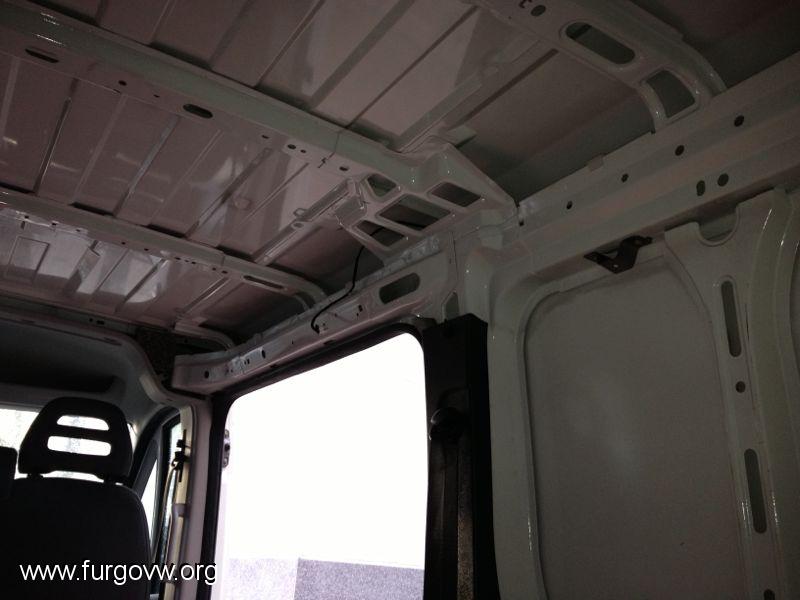

bueno e podido suvir unas fotos desde el movil de la novia y aqui va un poco de lo que e echo hoy e desmantelado por completo la furgo para prepararla para el aislamiento y el cableado.

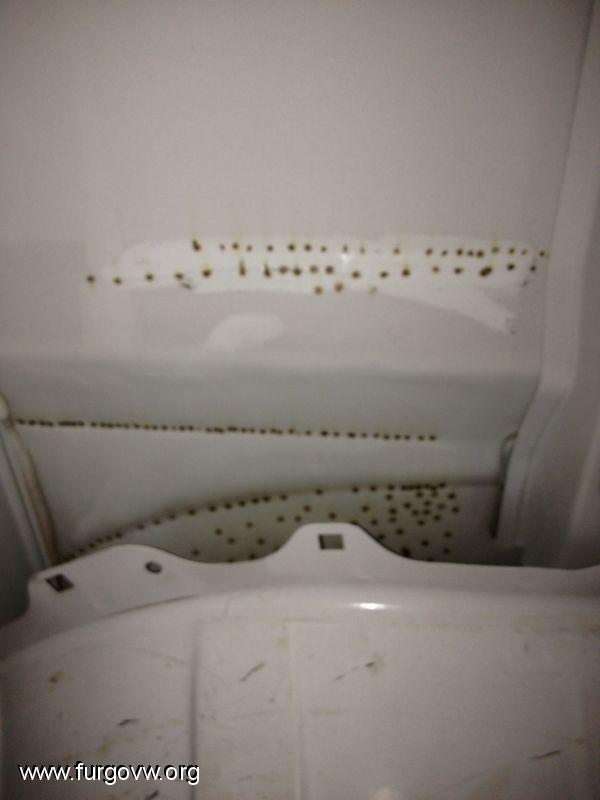

cuando quitas los paneles te encuentras las solpresas y a qui la primera parece ser que izo corto en una esquina
esto es todo lo que e echo hoy .
