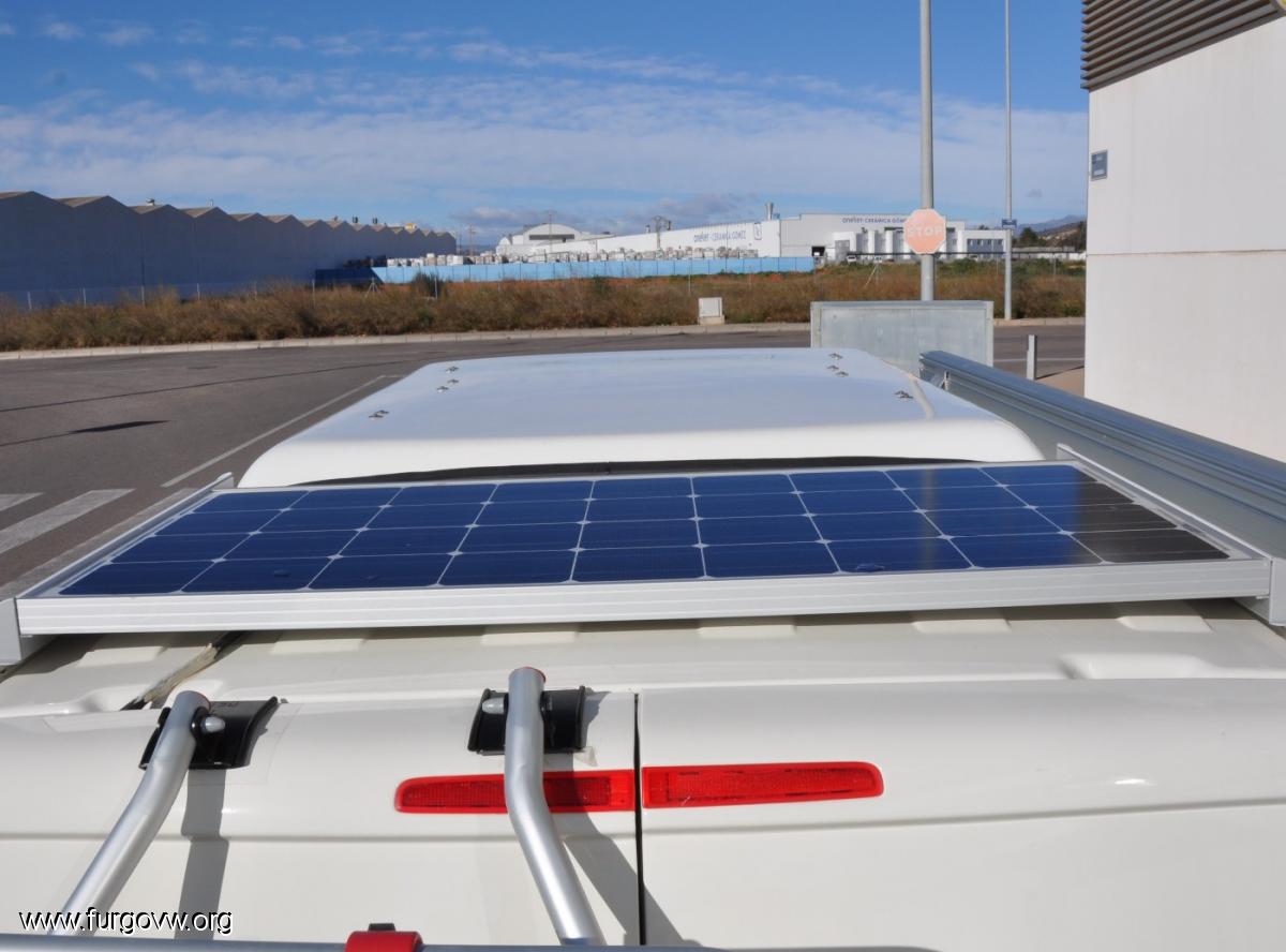

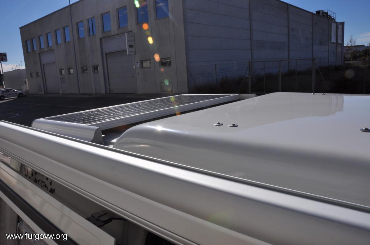

Tigretón. ¿Qué placa solar vas a montar? La experiencia demuestra que placas de "peor" calidad (no extraplanas, de las que llevan bastidor de aluminio) rinden más que placas "mejores" extraplanas, porque al tener que montarlas sobre unas barras... ventilan mejor. El calor es enemigo de las placas solares.
Para muestra decirte que la policristalina de 75W (creo) que Ooznak llevaba en la T3 Syncro le daba mas amperios (mismo regulador Solara) que la monocristalina de 100W que yo llevaba pegada al techo. Te hablo de un viaje a Portugal.
Yo la monté así por problemas de altura libre en el garaje, pero tu, que ya has claudicado al poner techo seta, igual te interesa montar una policristalina barata (200€) sobre unas barras (artesanas si quieres, eso no pesa nada) por delante del techo seta (así dejas la parte trasera para otra baca con la segunda rueda de repuesto).
Un saludo,
Mikel

Pues he montado esta: http://www.lulukabaraka.com/fitxaArticle.aspx?idarticle=PSF100W  y va pegada sobre el propio techo-seta, así la parte de atrás queda libre para la mini-baca.
Al principio pensé en esta: http://www.lulukabaraka.com/fitxaArticle.aspx?idarticle=KSM90W poníendola en la parte de atrás del techo pero así condenaba la posibilidad de una baca y si la ponía sobre el seta ganaba demasiada altura por la rididez de la placa y por los soportes de la misma.
Esta era la idea original: http://www.furgovw.org/galeria/fotos/constan/sin-titulo0.jpg   http://www.furgovw.org/galeria/fotos/constan/dsc_02280.jpg
Resulta paradójico que el enemigo de una placa solar sea el calor generado por el propio sol...  :roll:

De lo malo malo tu techo seta es blanco... igual no pilla tanto calor. El mio es azul y se calienta como su puta madre. Y te digo que si ahora pudiera echar marcha atrás, le plantaba dos placas de 100W con bastidores por debajo y me quedaba como Dios... Aparte de que veo que ha bajado mucho el precio. ¡Me alegro!
