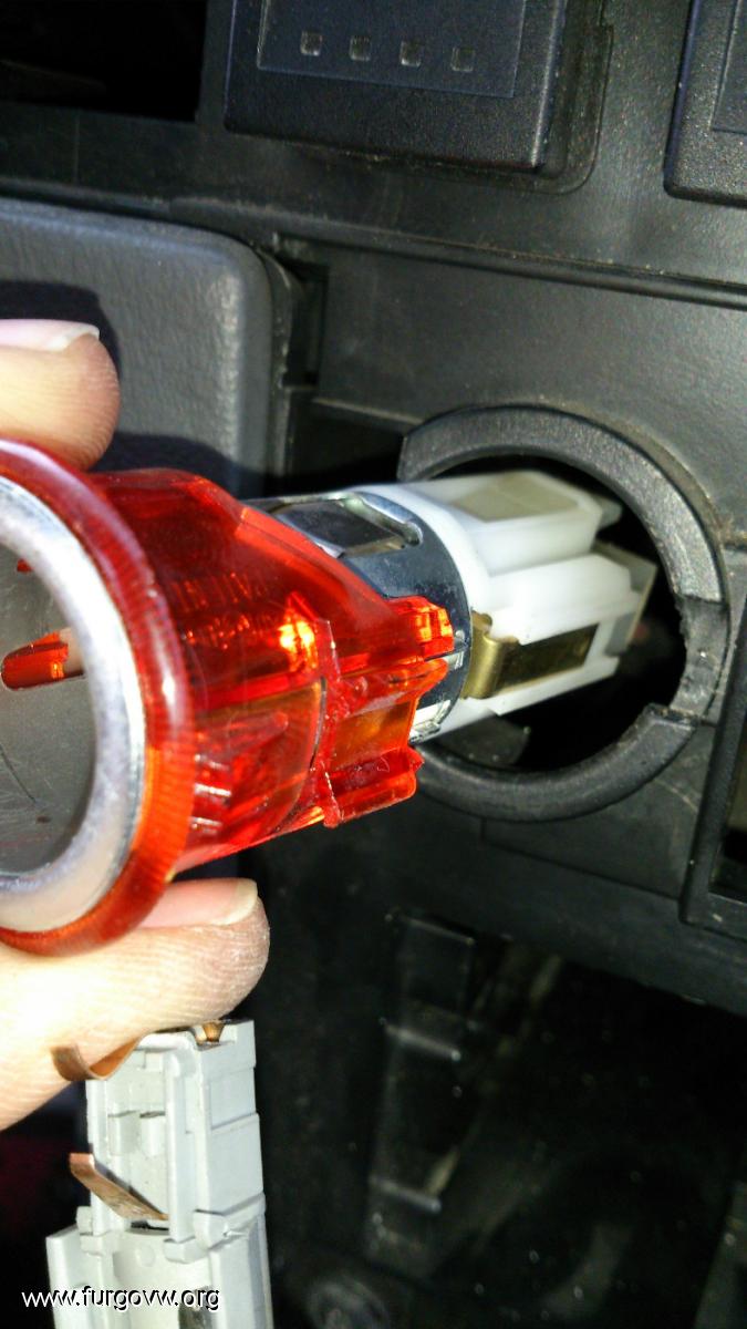

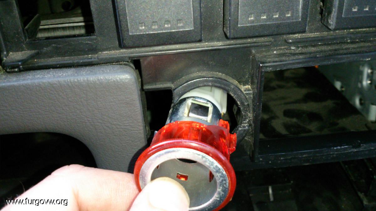

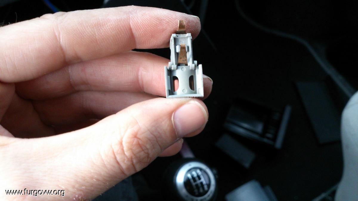

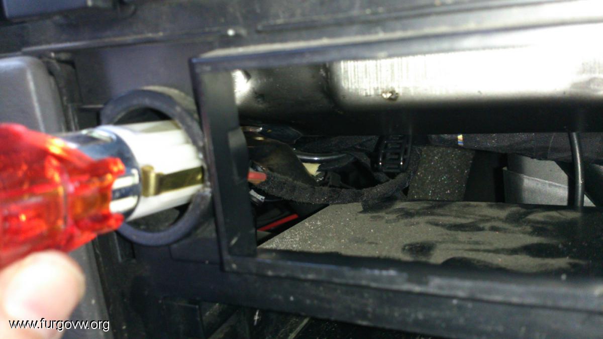

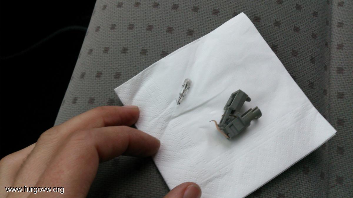

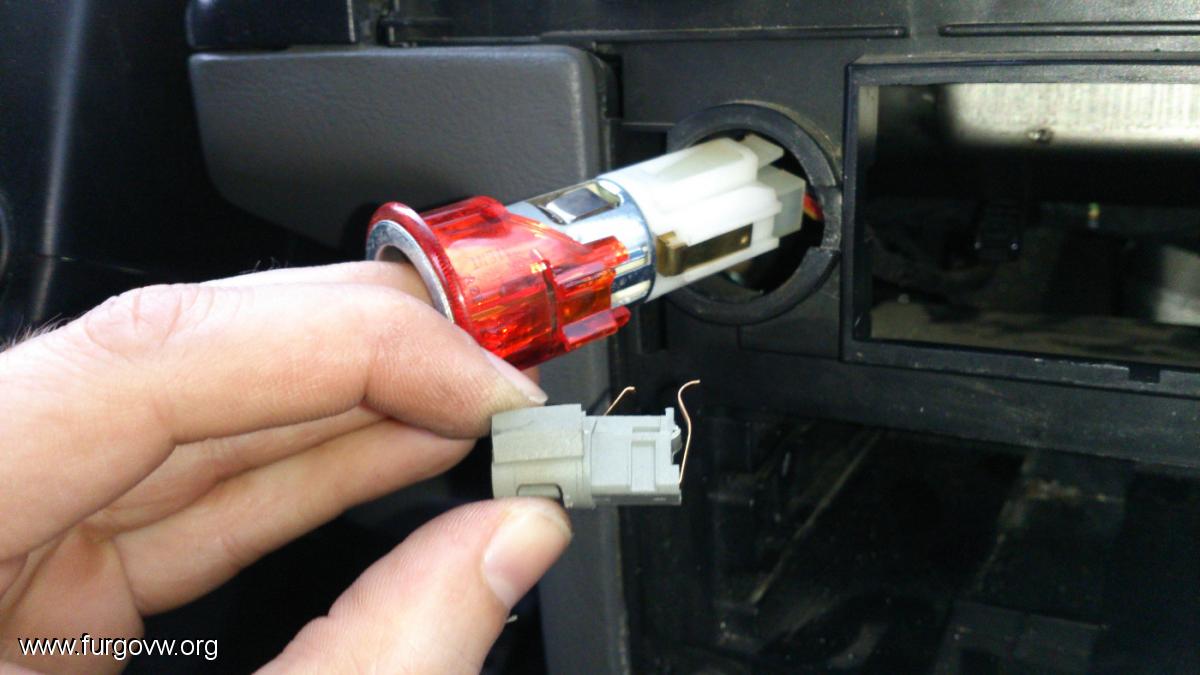

Por cierto, ¿¿habéis tenido que cambiar la bombilla del mechero alguna vez?? es un puto infierno!! necesitas material de cirujano para poder acceder, estuve a punto de decirle a un niño que metiera sus manitas jejeje. Menos mal que ya había visto algún hilo que me sirvió de guía.
No sé si hay que comprar sólo la bombilla o el recambio viene con la bombilla y la pieza plástica sobre la que encaja.
Lo más jodido es desencajar la pieza gris (que lleva la bombilla) del cuerpo del mechero (plástico naranja), si no la quitas primero no hay manera de sacar el mechero, y apenas hay espacio para acceder a ella por la ventanita donde ponen los mandos de la calefa en las furgos que la llevan de origen.
