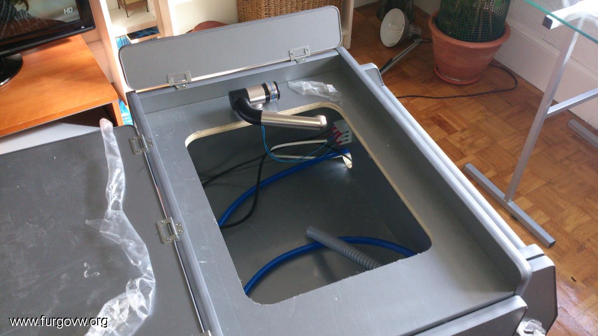

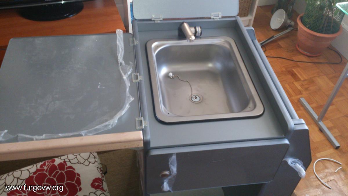

Ya monté el mueble el sábado y tiene buena pinta, aunque estos capullos de Zillka al menos podrían haber hecho los agujeros e indicar con qué tornillos unir cada cosa, porque entre medir, taladrar etc... te lleva tiempo, sobre todo para no meter la gamba.
Sobran bastantes tornillos y alguna pieza... y por más vueltas que le doy no veo que me haya dejado nada en el camino...
Ahí van unas fotos:

Pues esta muy bien , no sabía que encajaba bien la cr 50 , yo llevo la misma .
De lujo .

Para adaptarlo a la CR-50 pedí que fuera sin puerta abajo ni bandeja extraible con raíles, pero los cachondos de ellos me han cobrado 50 € "extra", o sea se ahorran material y me cobran más, en fin... Debería haberlo pedido un poco más alto para ganar espacio debajo debajo del fregadero y que me pudiera entrar el hornillo  :-\

Pues dile que te lo manden ,ya les vale ,,que ha sido un error ,pero de ellos  ;D
Vaya cara que tienen .
