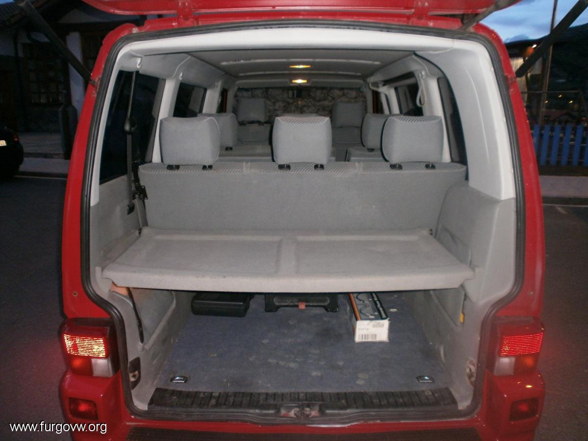

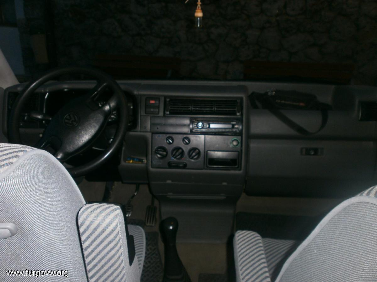

Buenas furgoneteros, os presento la joya que pille hace un mes, andaba buscando una del lado del oscuro, pero salio esta oportunidad y se me cruzaron los cables.
La idea es hacerla entera, empezando por el suelo, bateria, calefa, asientos giratorios, retrasar el asiento de dos y hacer el "salon"
En la puerta corredera, quitando el asiento individual, hacer un pequeño mueble con fregadero y aver si puedo adaptar la nevera Waeco CD-30 que tengo de la partner.
Por supuesto el asiento de tres va al camarote.
Ya os volvere locos a preguntas, ahora toca lo que os gusta .fotografo .fotografo .fotografo
Y el primer "brico" que le hice, por llamarlo de alguna forma

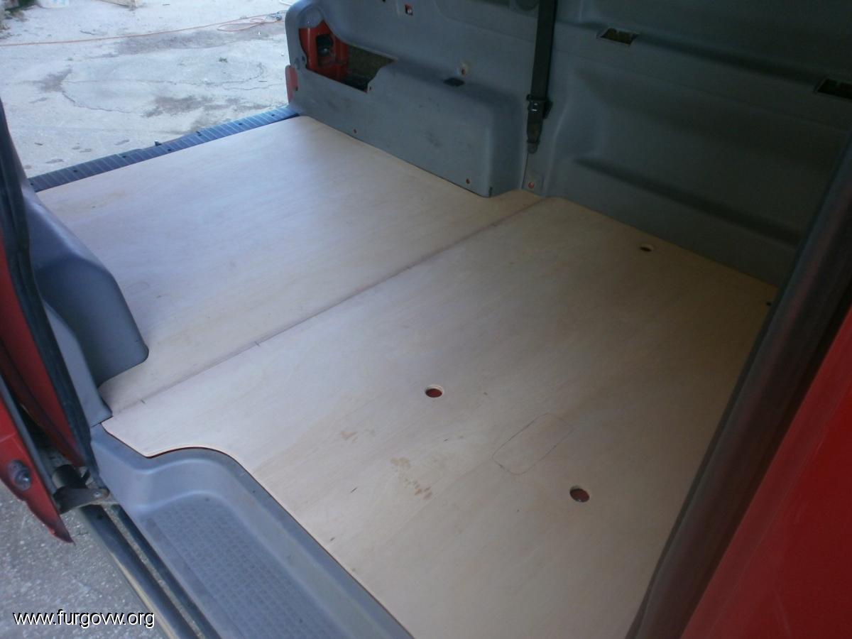

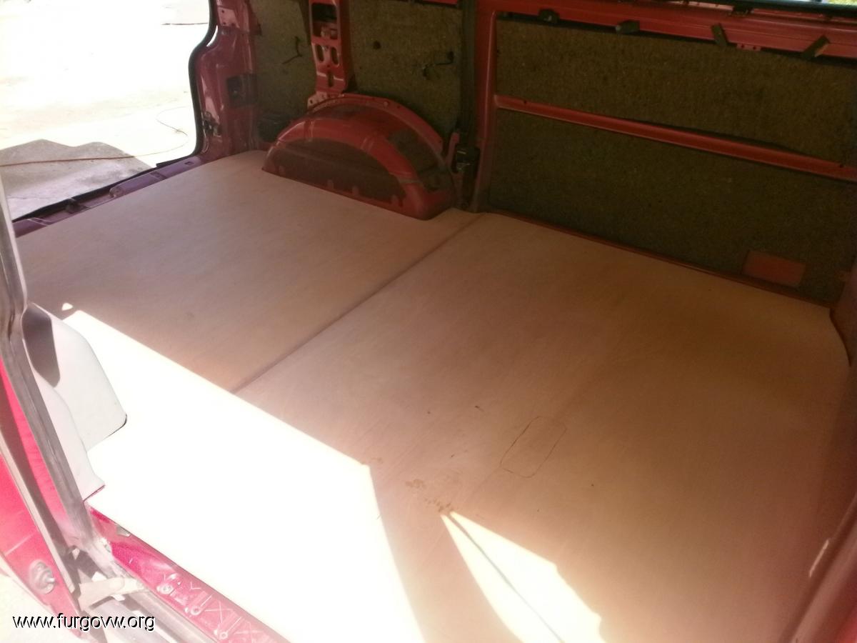

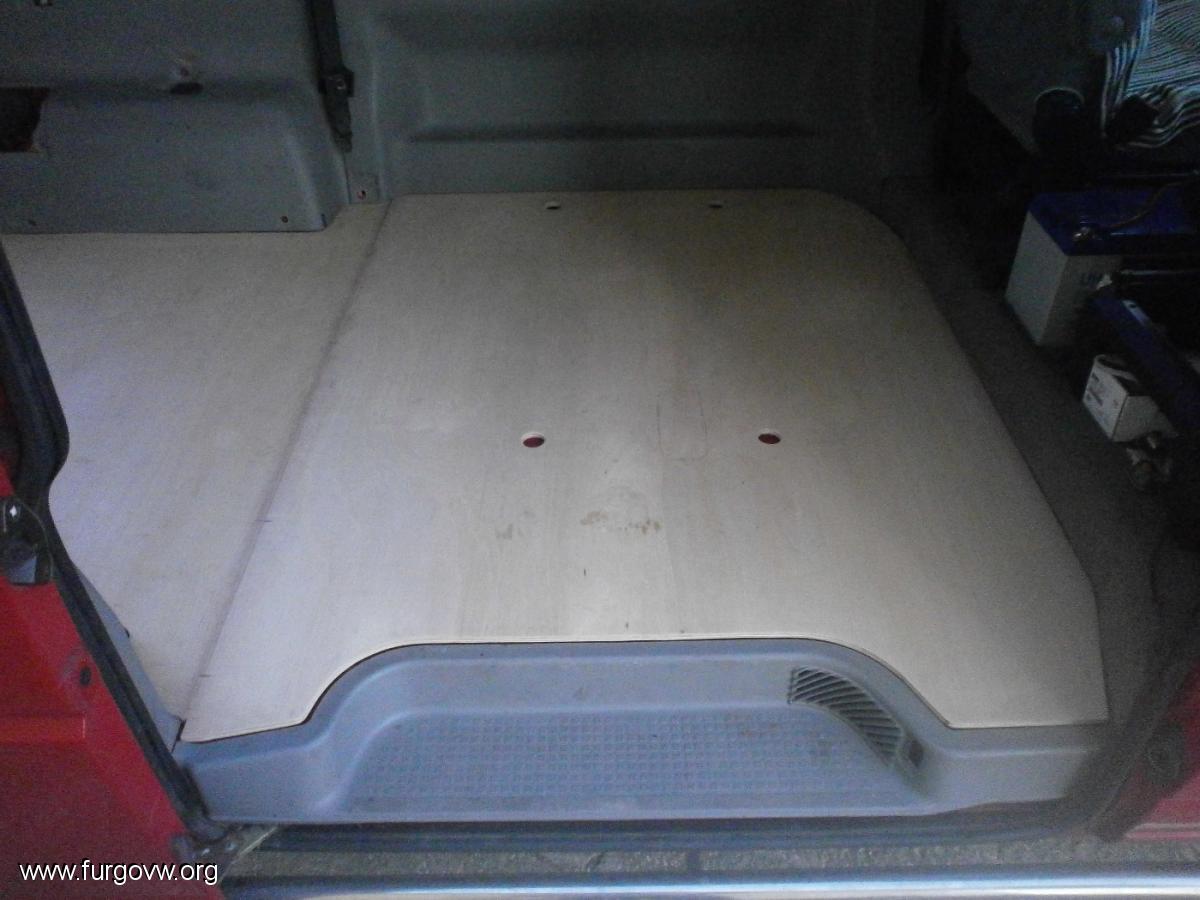

Este finde me he dedicado a ponerle el suelo de contrachapado fenolico de 10mm. Colgare fotos

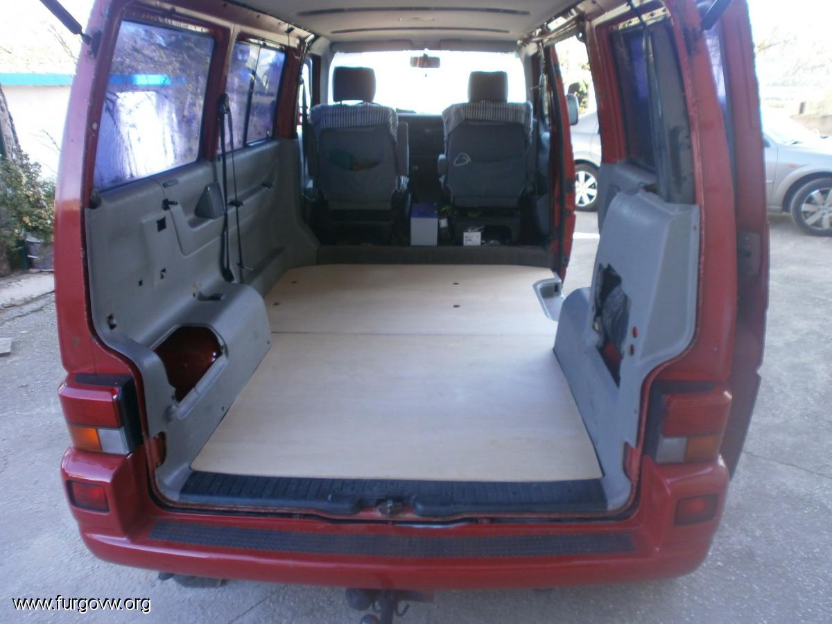

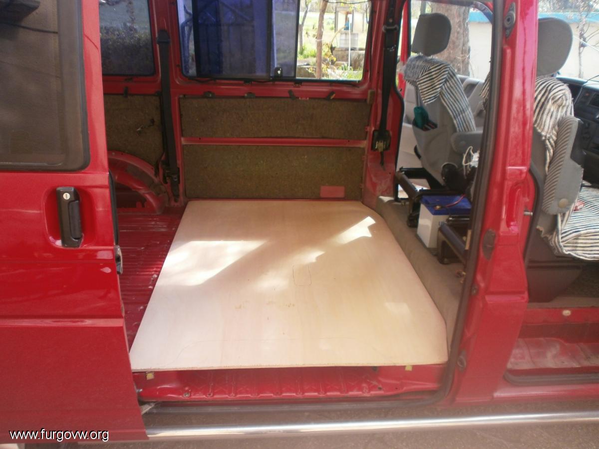

Pongo unas fotos del curro de este finde de la instalacion del suelo, queda todavia por pegar el sintasol, mañana me liare a ello.
La idea era ajustarlo por debajo de los paneles, pero habia que cortar demasiado los paneles y al final decidi empalmarlo con el sintasol.
Ademas en la parte trasera derecha va un mueble ancho de unos 30cms y en la izquierda uno peque para que apoye justo la cama y no se vera el empalme.
En la puerta corredera dejare el sintasol un poco mas largo y lo metere por debajo del plastico de la entrada, aver como queda, sino cortarlo a medida y probar a meter un canto en forma de T. Hay cantos de 10mm???

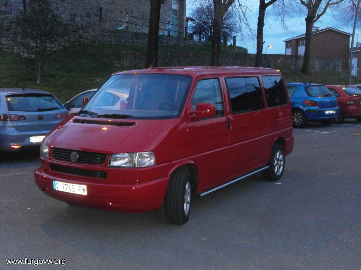

Esta tarde la he llevado a cambiarle los cristales tintados que estaban quemados por el sol y con burbujas y no pegaban los aislantes.
Va cogiendo forma poco a poco.

ai ai eso ba cojiendo color, no as comentau q oy as tintado las lunas  .lengua2. y mañana el cintasol  .palmas
y el viernes que viene..... pipipipipiiiii que fenomenal pipipipipiiiii pa la NACIONAL!!! .panico .panico

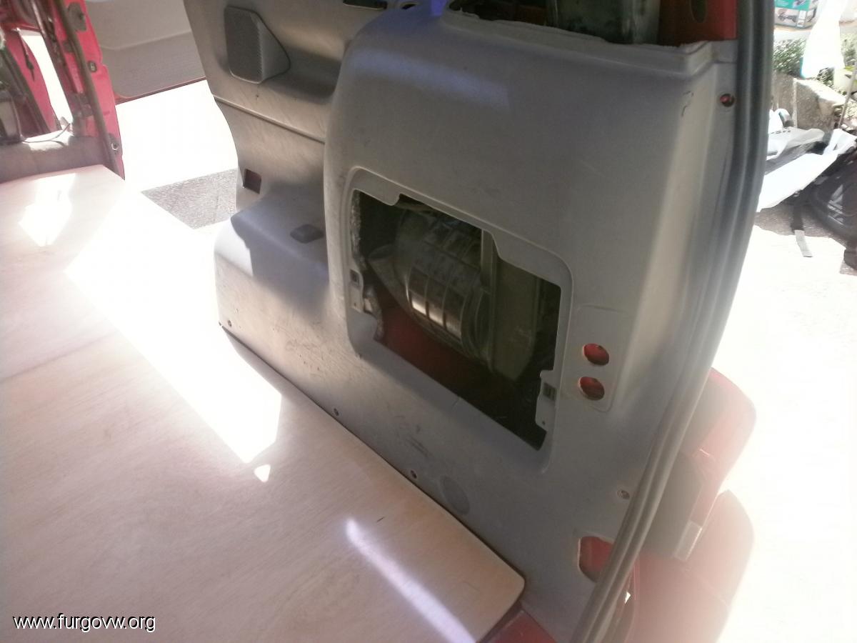

Que es esto que se ve dentro del guarnecido?? ??? ???
Me gusta ese suelo.
Pon mas fotos de los avances.  .fotografo .fotografo .fotografo

Nosotros le quitamos el tocho ese a un colega que tiene tu misma fuego, tengo entendido que es el motor que distribuye el aire a las palzas de atras o algo asi.
La cosa es que lo desmontamos y ha quedado un hueco guapo guapo.

Bonita y buena base para empezar con el camper. En la union de los dos tableros que has empleado, parece una masilla o algo trabjado en la propia junta, aunque tampoco lo puedo ver bien.
