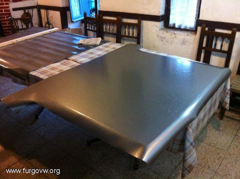

Pues es el cambio de color que tiene la madera en el canto, no estan unidos de ninguna forma, la idea es anclarlos por separado. Esta tarde he pegado el sintasol de la plancha de atras y en la union con la de delante le he dejado unos 3cms para que monte y se disimule mejor, siempre hay tiempo de cortar...
rafilla
Una foto del trabajo de esta tarde, un poco jaleo con la cola para pegarlo, pero bueno el siguiente cacho le pondremos mas rapido
