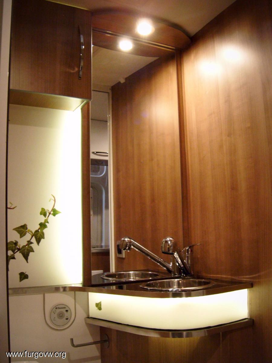

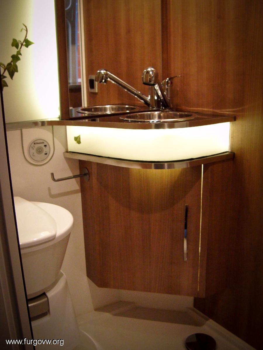

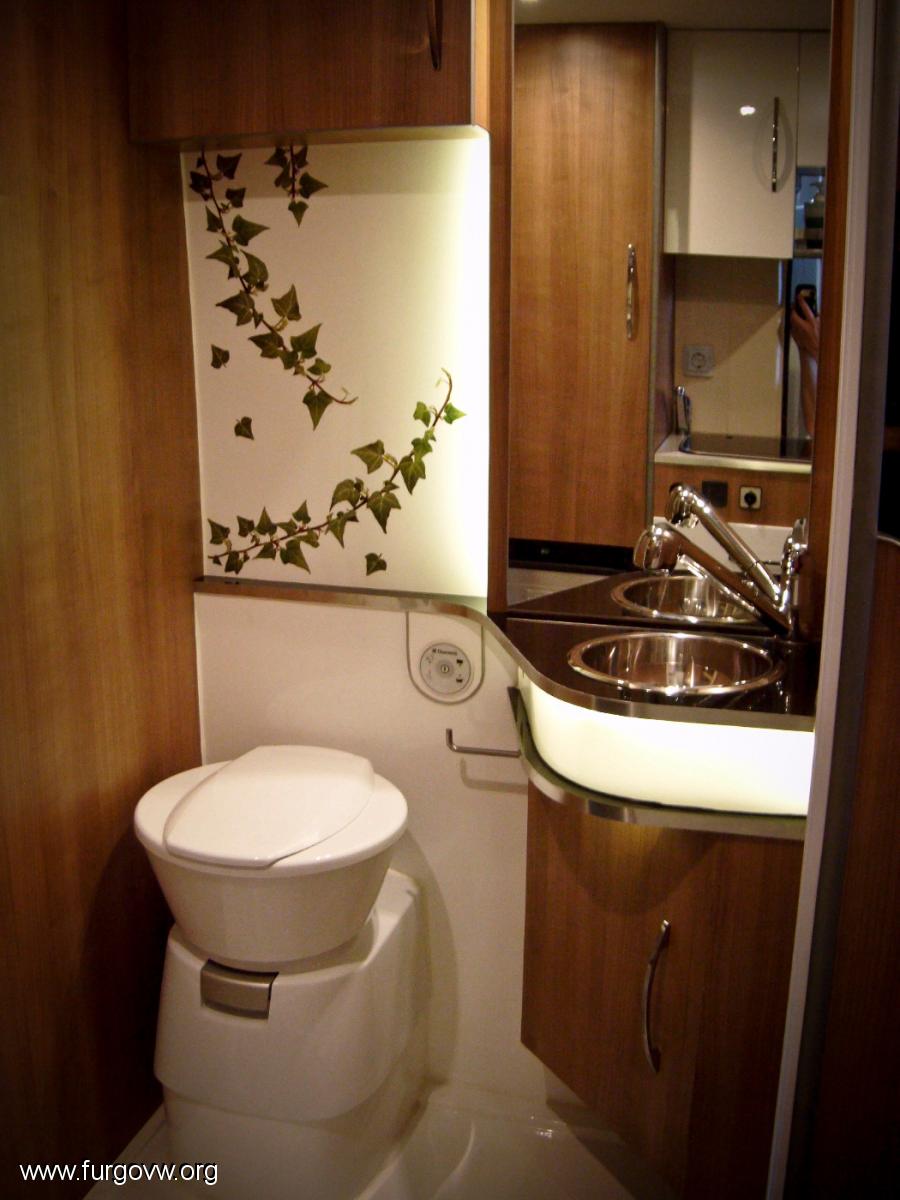

Flipo cono te ha quedado el baño. Como anillo al dedo. Ni las mejores marcas!!
Enhorabuena  de nuevo

ya tengo casi terminada la reforma de mi nuevo baño, con la impepinable ayuda de Miriam, es casi todo de ella,  espero os guste

Hola Ricardito, me encanta como has dejado el baño, para mi gusto mucho mejor que muchas GV de Serie  .palmas

Que flipe, de verdad. No puedo contigo, retroilunacion y todo

Me encanta. El cuarto de baño quedo de miedo un 10

Mi mas sincera enhorabuena por la elección de los colores de la madera y su calidad mas que aparente, además de buen gusto s la hora de combinarlos.
El baño puede ser el mejor que he visto por el momento, no solo de GV de series sino de autocaravanas. Parece sacado de un catálogo de Carthago( gama de súper lujo de auto caravanas), desde las paredes acrílicas retro iluminadas, pasando por la encimara oscura rematada con canto brillante, mueble de esquina, etc
Mi mas sincera enhorabuena, acabas de dejar el listón muy muy alto.
