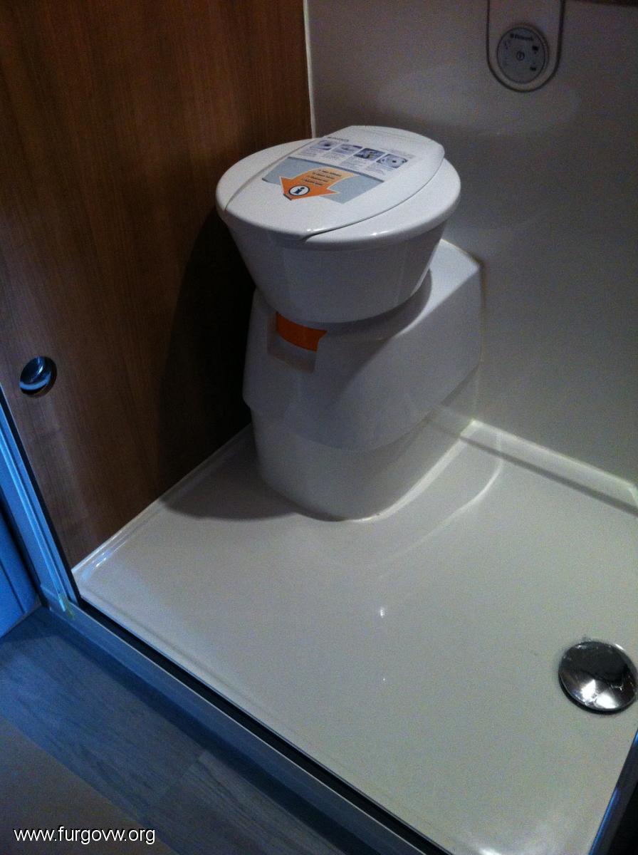

Vuelvo con algunos cambios..
Algunos ya la visteis en la kdd de nochevieja de almeria, pero faltaba en este post  ;D
tengo tambien pendientes de montar las ventanas seitz laterales nuevas, a ver si saco tiempo de algun lado  .panico
y otra novedad que tengo parada desde enero.. hasta que encuentre una bancada que me agrade no termino de montar los muebles.. ahora puedo ducharme como en casa  ;D
