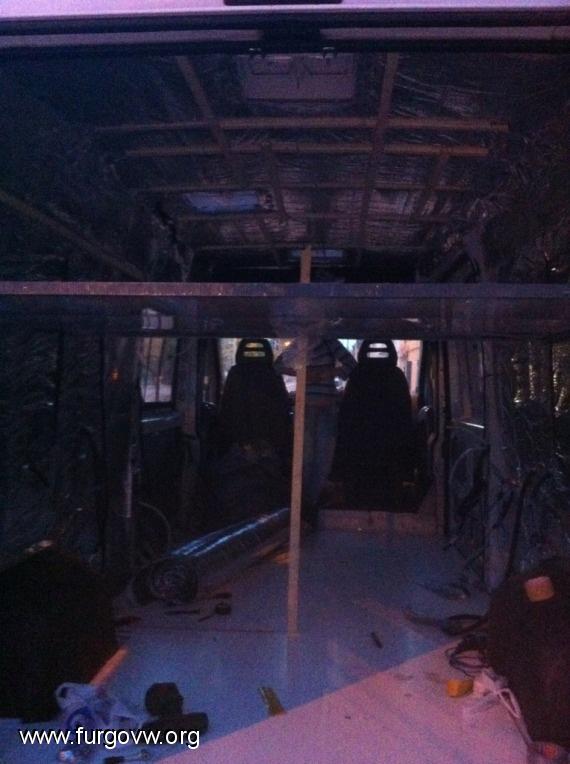

Hoy tengo pocas fotos además se me hizo de noche.
Tengo ya el techo preparado para panelar, y el soporte de colgar el somier de la cama de arriba, lo e prepuesto haber como quedara.
