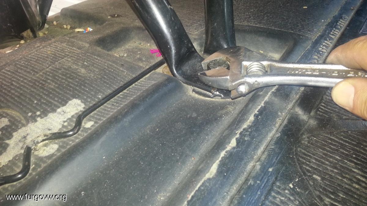

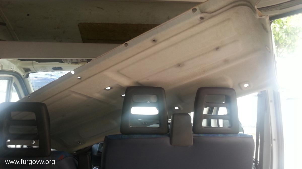

Bueno, 5 horitas hoy en la furgo para desmontar algunas cosillas y replantear un poco la distribución que le quiero dar. Primero he desmontado el techo de la cabina
Anda que vaya tela... estaba cogida con bridas !!!! .nono así hacía un ruido impresionante cuando la traje hasta Huelva... .confuso2

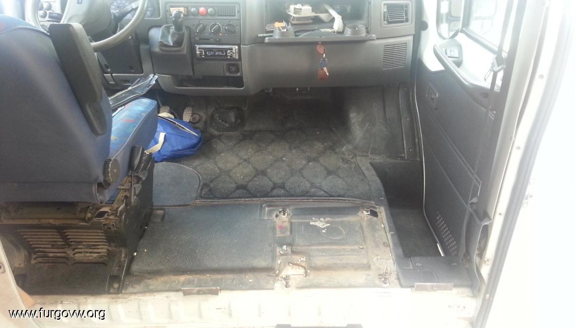

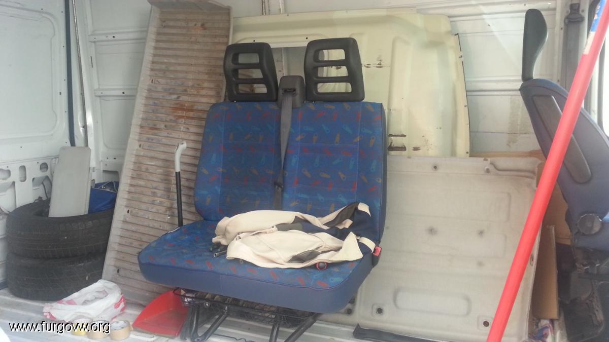

Luego he desmontado la banqueta doble
Había mierda por un tubo... :o

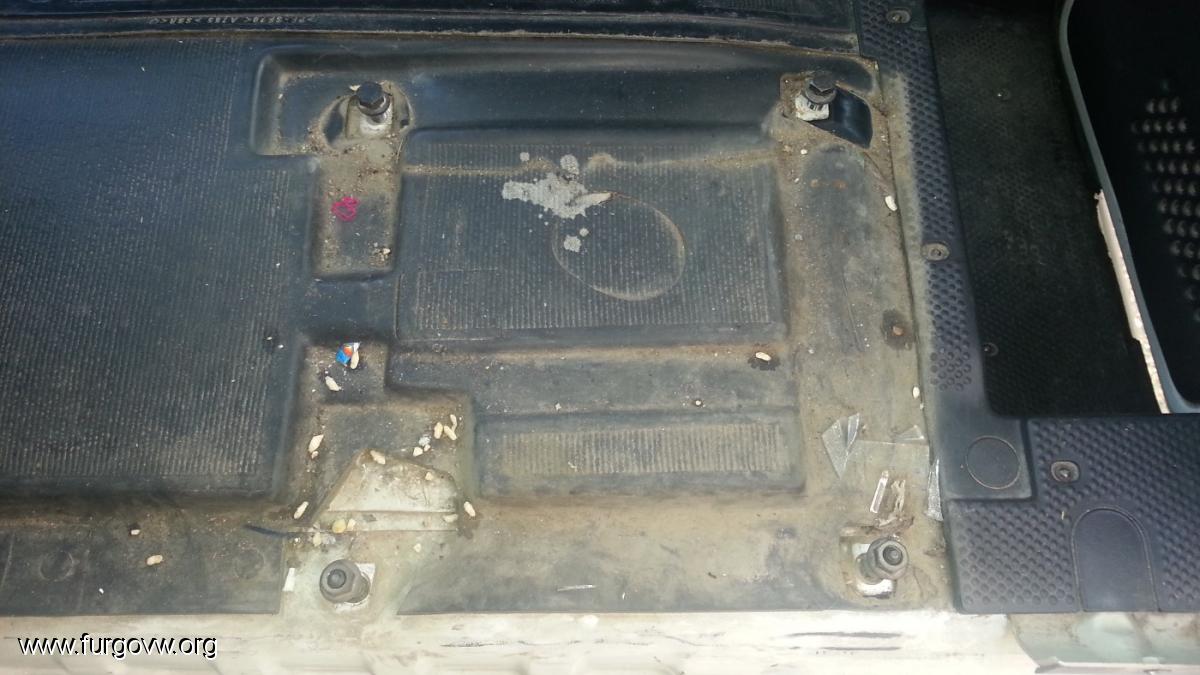

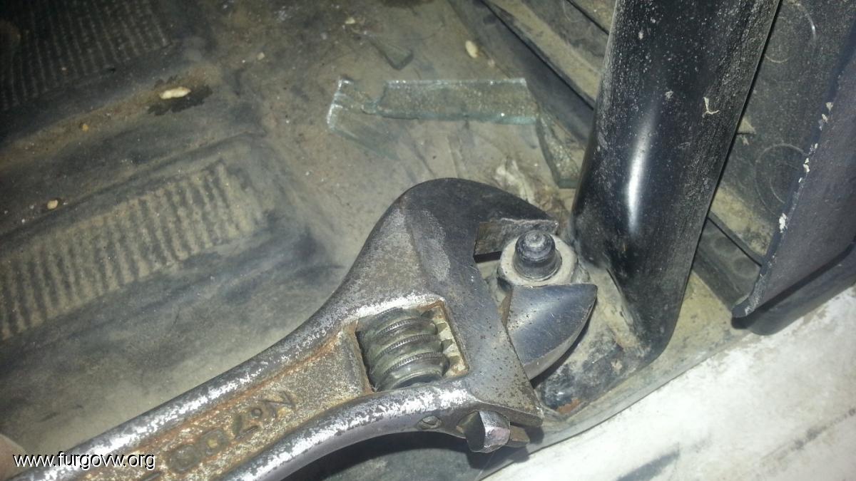

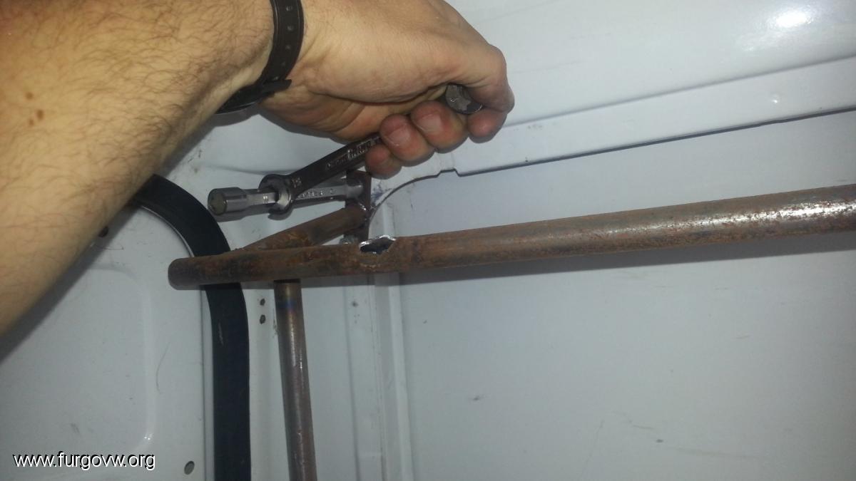

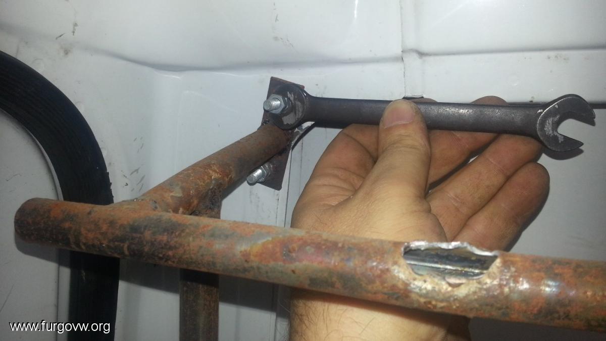

Y luego he desmontado unos herrajes que el anterior propietario tenía puesto
Cómo está la cosa... nada mas que quitarlos ya tenía a una chica rumana al lado de la furgo pidiendome los hierros para llevarselos :-\

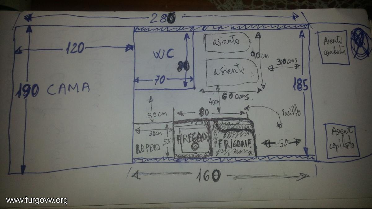

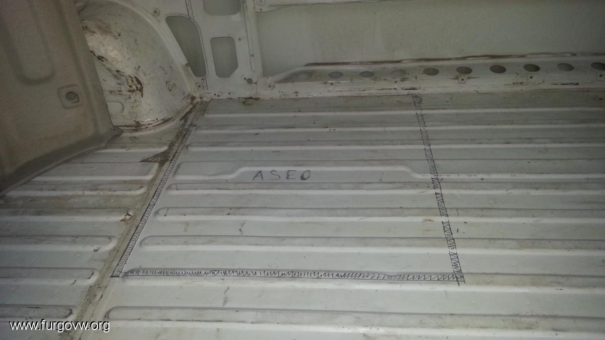

Bueno, despues de pasarle un poquito la escoba, me puse a pintar con un indeleble la distribución que quiero darle. Este es el croquis que hice a mano alzada ( el dibujo nunca fue mi fuerte  ;D)

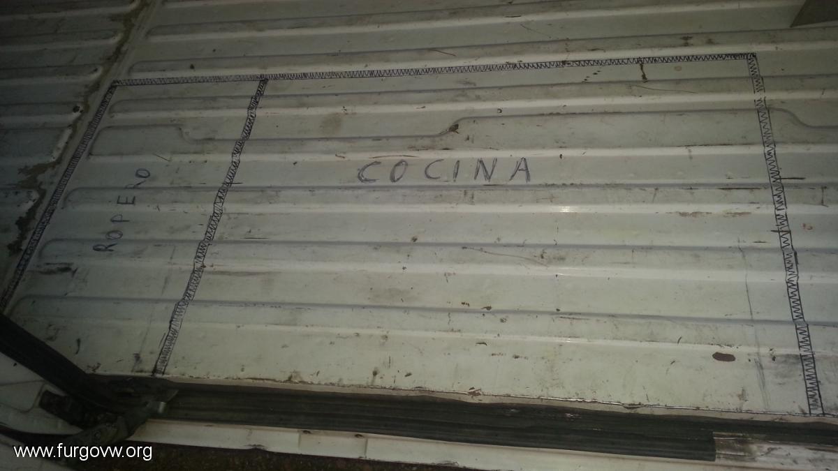

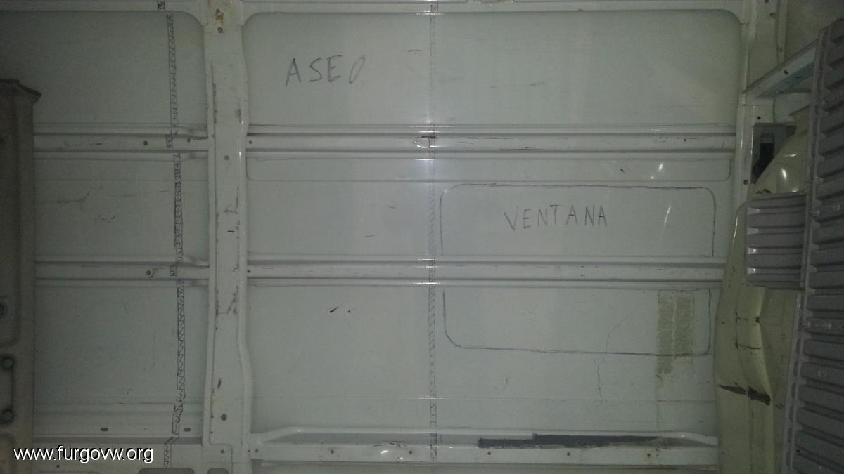

Este es el resultado sobre el terreno:
Y esto es todo por hoy. Mañana espero hablar con Tunning y aclarar dudas que tengo sobre ventanas y asientos y, dependiendo de lo que me digan, iré al desguace por algunas "cosillas"  ;D Saludos.

Podrías reducir 10 cm al baño y hacerlo de 70 x 70 tienes suficiente, ese espacio en el pasillo te vendrá genial a la hora de cambiarte y al abrir la puerta de la nevera.
Que conste que es solo mi opinión.
ildefonso36
Abril 08, 2013, 00:45:17 am #27 Ultima modificación: Abril 08, 2013, 00:52:46 am por ildefonso36
Pues lo tenía al principio de 70 x 90 por aquello de darle la misma longitud que los asientos (caso de poder ponerlos) o en su defecto un sofá-arcón, porque mi pareja y yo estamos de "buen año"  ;D y en 90 cms cabemos bien los dos en el asiento. Al final decidí quitarle al aseo 10 cms y dejarlo en 70 x 80... total por 10 cms que sobresalga el arcón o asientos... El mueble de cocina verás que le he dado 55cms de fondo, y esto es porque en un futuro quiero meter debajo un frigorífico cíclico a 220v que tengo visto y las medidas son 84,5*49,5*51,6 cm  (alto-ancho-fondo). Entonces vimos que con 40 cms de pasillo en una zona en concreto teníamos suficiente para pasar pero ¿70 x 70 el aseo entonces está bien? ¿y no molestará el lavabo? Tengo pensado hacer un apaño y poner debajo de la cama el poti metido en un cajón con corredera para acceder desde el aseo con una trampilla, porque dejarlo dentro de aseo no, y tener que transportarlo cada vez que se use pues tampoco. ¿Teneis otro sistema para el poti? Agradezco todas las ideas que me deis, como ya dije soy totalmente neófito en estos temas. Saludos.
PD: me contesto yo mismo. Tienes toda la razón ESERO. No había caido en la cuenta que la puerta del frigo necesitará al menos 50cms para abrirse totalmente y con 80 de aseo sólo me quedaría 40cms de pasillo :-\ Estás en todo, cómo se nota la experiencia... .palmas .palmas .palmas .palmas
Pues nada, a modificar las medidas del baño. Se quedará en 70 x 70.
ESERO
70 x 70 tienes de sobra y si encima el potti va escondido hacia el maletero pues mejor, y el lavabo en la esquina, si tienes paso de rueda dentro del baño pues en esa esquina, en el caso de que lo veas muy justo intenta ganar hacia el comedor.
Si ves que el pasillo se te queda estrecho en la zona cocina mete la nevera el la parte baja del armario ropero y asi haces toda la zona encimera mas estrecha.
ildefonso36
Cita de: ESERO en Abril 08, 2013, 01:01:04 am
Pues creo que lo haremos como nos dices, ESERO. Mi pareja está a mi lado y dice que con 1 mtr de altura de ropero tiene suficiente para sus trapitos  ;D Así ganamos espacio al pasillo y puedo hacer la encimera con dos anchos distintos. Una vez mas, GRACIAS por tus sabios consejos.
