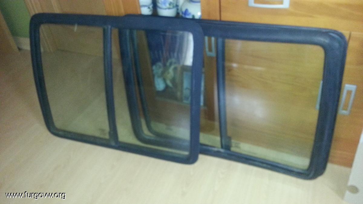

Bueno, hoy pocas fotos. He estado casi todo el dia limpiando el sillón y las ventanas, y cambiando los altavoces que traía la furgo por unos JBL de 3 vias, porque sonaban a lata. Estas son las ventanas que me traje del desguace. Eran de una furgonetilla Fiat, no sé qué modelo, pero eran las medidas que buscaba:

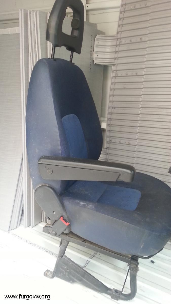

Y el sillón:

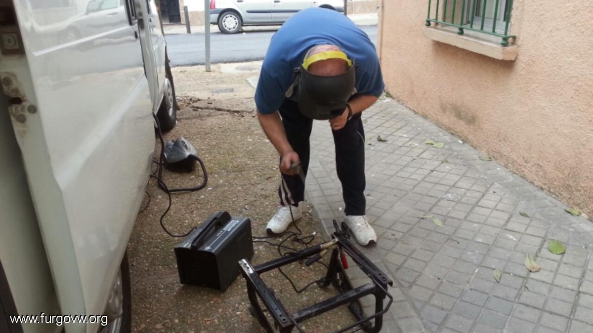

Con el sillón he gastado casi un bote de agerul !!!! Y luego con la vaporeto y cepillo... buf, no veas. Despues he desmaontado la banqueta del asiento y he tenido que hacer el brico que anda por el foro sobre el cambio del anclaje del cinturón. Escoplo, radial y luego un cordón de soldadura... madre mía, anda que no hace años que no sueldo, jejejeje !!!!!! Aquí el "menda" con el grupo de soldadura liao:

Las ventanas parecen de una Fiat Fiorino, siempre son una buena alternativa, y las pequeñas del techo también están curras.
Para el asiento agua tibia y amoniaco es mano de santo y en cuanto a la soldadura cuidado con el flequillo que te lo quemas, los melenudos tenemos que andar con precaución en estos temas.  ;D
Un saludo y espero no ofender con la broma.  ;)

Se ve que por un tiempo vas a estar entretenido. Que suerte tienen por allá con los precios del desguace, un verdadero regalo, acá por ese precio con suerte una sola de esas ventanitas. Para los tapizados yo desarmo todo y meto a la lavadora. Disfruta de la reforma.
