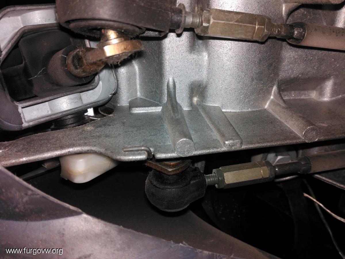

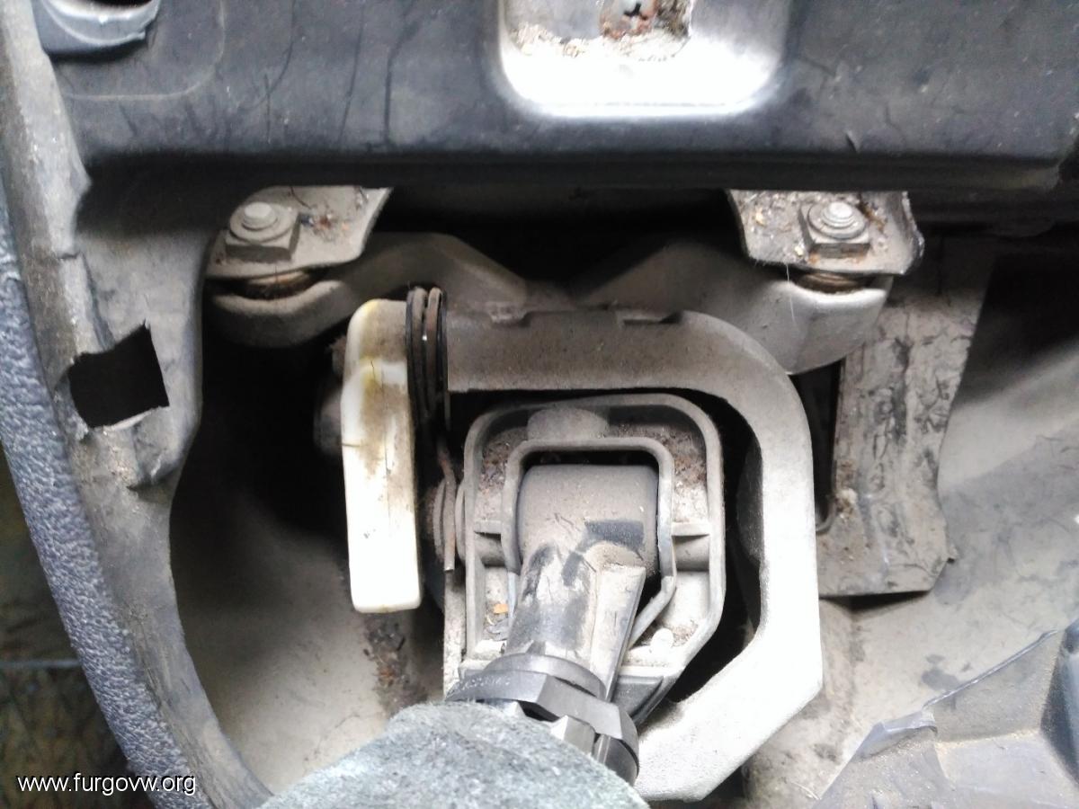

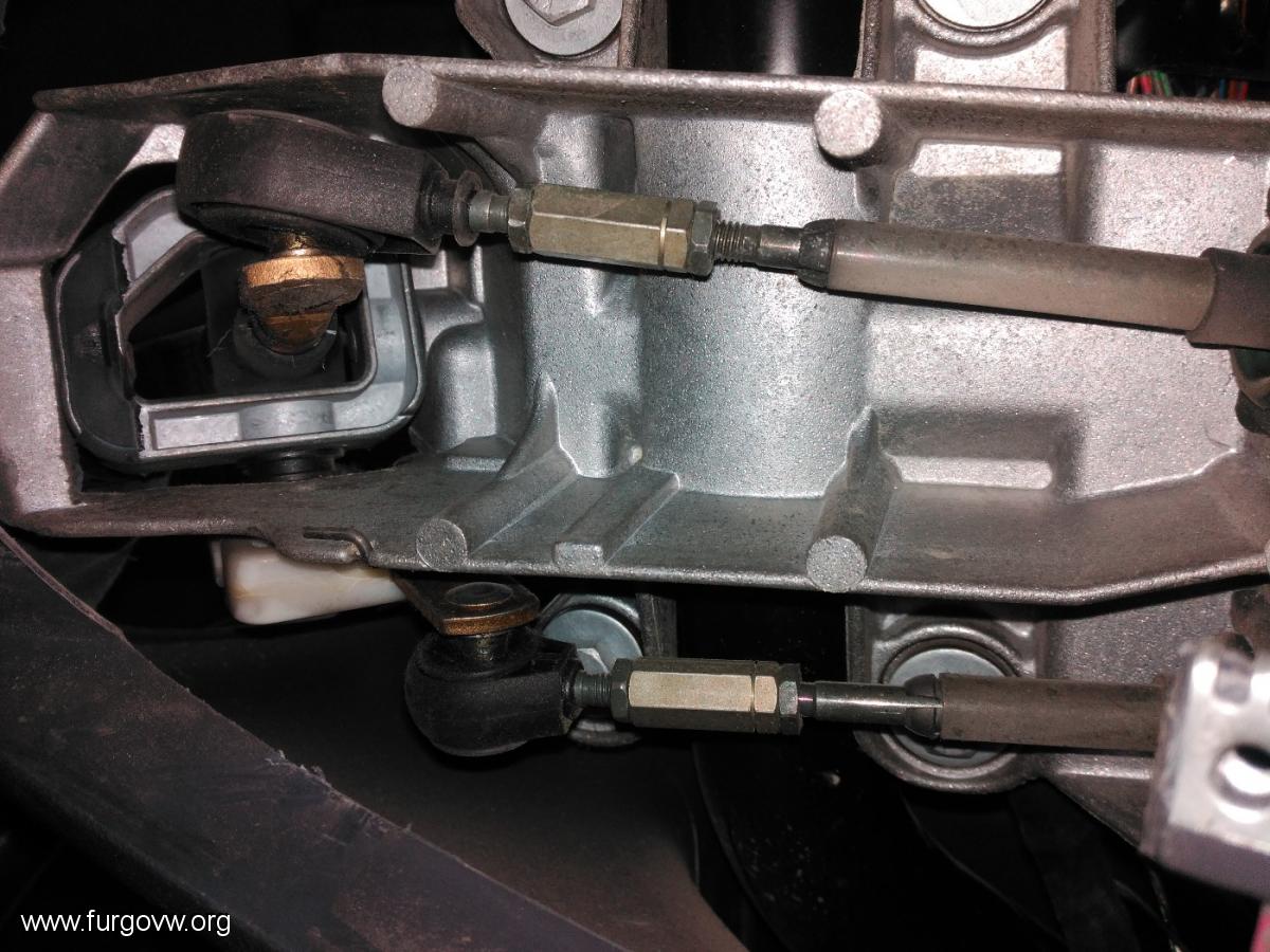

 Bueno, ya lo he hecho. Yo ni he quitado la estructura amarilla en la que esta atornillada la palanca. Separo las sirgas y desatornillo. Una vez fuera se limpia, se pone el alambre y se pone grasa buena. El resto es fijar todo otra vez. Las fotos he visto que si ponéis el titulo de este hilo en google imagenes os salen todas.
Lo que no he sabido es como manipular la longitud de las sirgas, así que a mi me sigue saltando la primera pese a eliminar esa holgura. Cambiaré el aceite de la caja y a ver que resultado me da. Iré mirando lo que me costaría arreglar el sincro de la primera.

Biennn.. Ya se ven las fotos. Muchas graciaspor volver a colgarlas. Yo ya lo he desmontado y no he sido capaz de desmontar las rotulas de las sirgas por miedo a romper mas que a arreglar...probrare con el alicate de puntas redondas.es buena idea. Por mi parte he ajustado la sirga de la derecha y la segunda entra muchísimo mejor a la par que entra siempre la luz de marcha a tras. Cuando tenga otro ratejo me pongo a quitar holgura. Gracias de nuevo.

En la vito 638. Ai que soltar la consola central y el cenicero con eso ya te quedan las varillas a la vista.

En mi caso, ayer mismo me puse manos a la obra... ya que la segunda velocidad costaba mucho de pasar y la holgura en la palanca exagerada.
-Primer problema... el conjunto torreta de palanca de cambios no pude sacarlo, los dos tornillos inferiores con cabeza torx se cargaron la punta de acero de la herramienta que usé (y no, no era de los chinos, era buena)
Desisto de sacar la torreta entera e intento sacar solo la tapa de arriba, la que sujeta la rótula de la palanca en cuestión... otro problema, los tornillitos son de 5mm. por 40 de largo roscados a la base con unas tuercas remachadas en el plástico de latón y están apretados bastante fuertes y con pasta de blocaje de tornillos en abundancia, para rematar la cabeza de los tornillos es allen de 3mm. en consecuencia solo pude sacar dos, los otros 3 se hizo grande el allen y tuve que cargarmelos con una broca de 5mm.
Voy a la ferretería y me hago con 5 tornillos 5x40 de acero inox con cabeza allen de 5mm.
Pero vamos al kit de la cuestión.... para solucionar lo de la holgura decidí hacer una tira de plástico de 0,8mm. de grosor por 4mm. de ancho que saqué de una tapa de tupperware, como es un plástico bastante dócil no hubo problemas, y para insertarlo en la base del alojamiento de la rótula, donde el compañero Velosolex pone un alambre, me ayudé de un pequeño destornillador plano. El apaño ha resultado perfecto, lo holgura ha desaparecido totalmente sin que tampoco apriete, le puse una buena dosis de grasa para plasticos y la segunda entra perfecta, como las demás! no tuve que ajustar el desplazamiento de los cables.
En fin, perdón por el rollo y por no poner fotos.. me quedé sin batería en el móvil! pero lel motivo de añadir mi experiéncia es sobre todo por lo de ajustar la holgura con una tira de plástico semirígido, ya que tuve miedo de que el alambre acabara por deformar aquella zona a base de movimiento.

El recorrido se modifica manipulando una pieza de plástico que tiene cada varilla en el extremo que se une con la palanca de cambios, creo recordar que tiene un muelle dentro. A mi me costó un poco saber como se manipula esta pieza. Hay dos opciones, o haces unos milímetros mas larga la varilla o mas corta.
