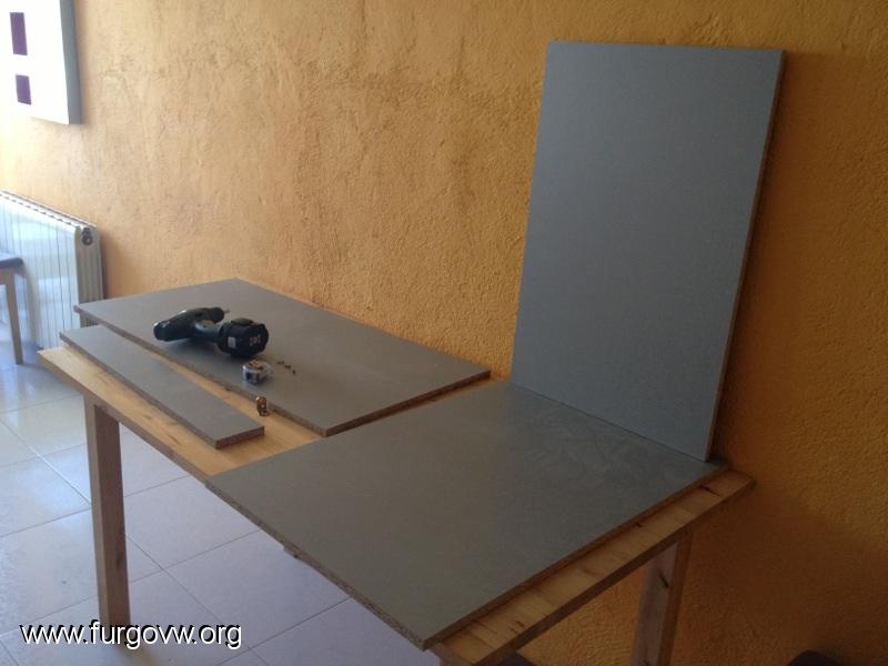

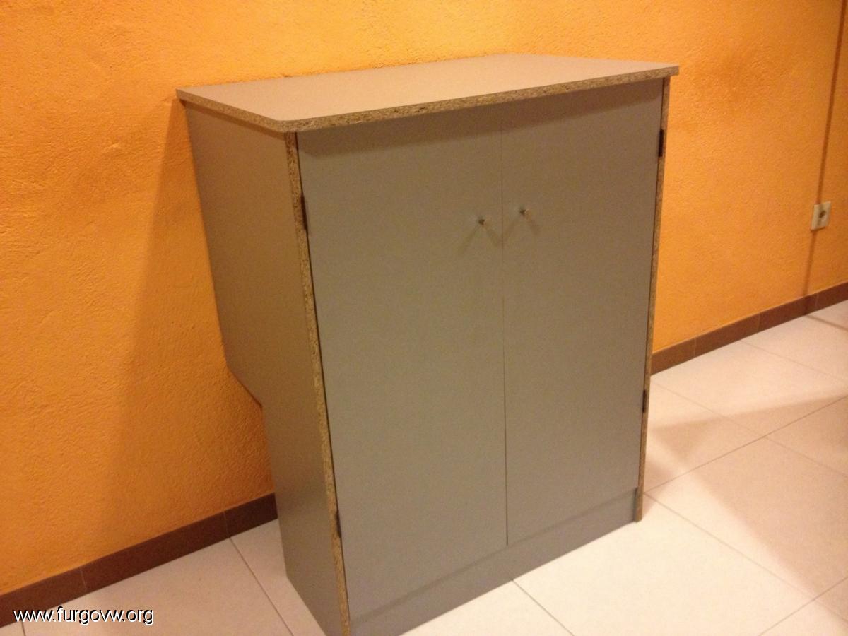

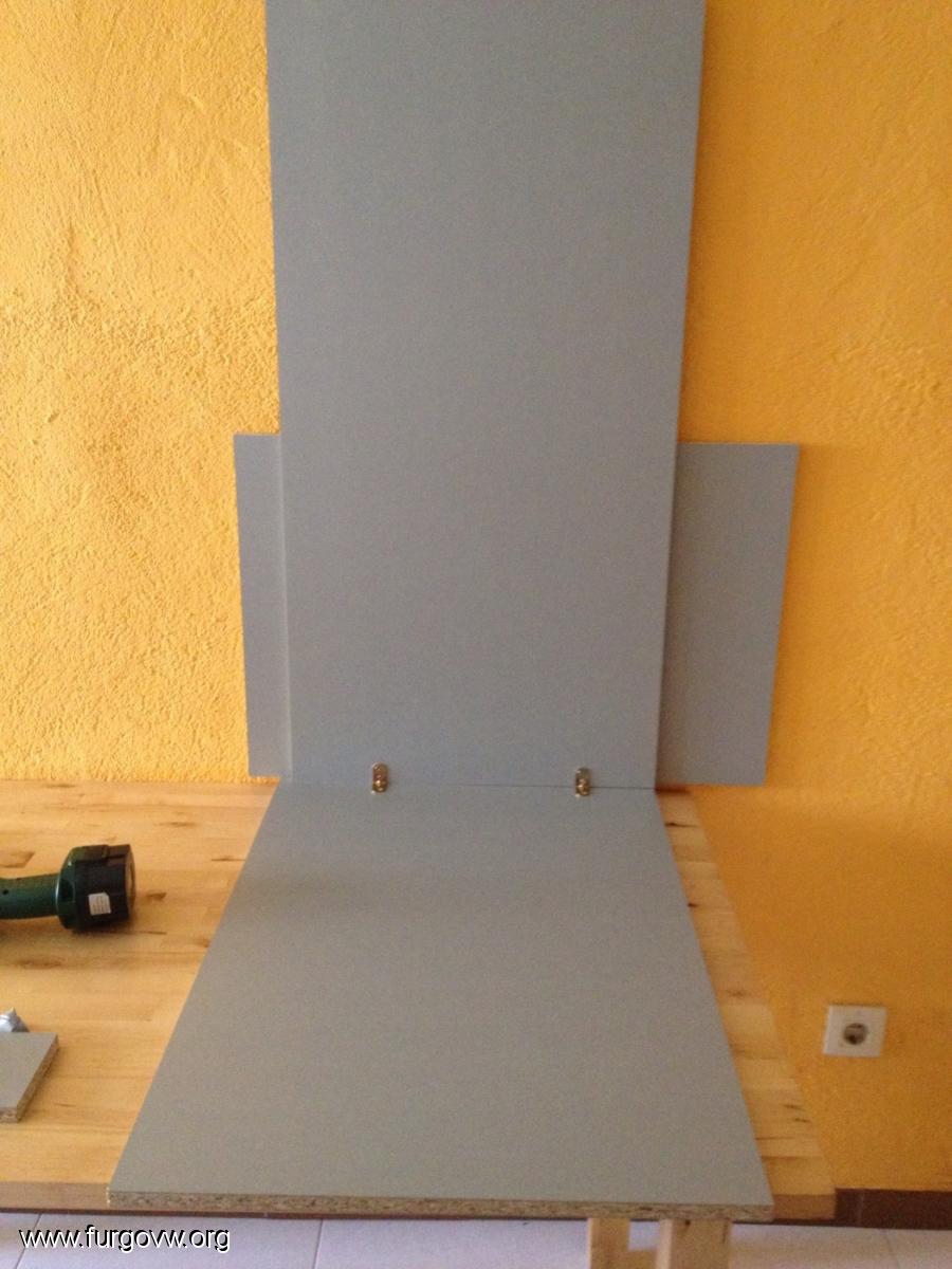

Bueno pues hoy me he metido a carpintero .loco1 .loco1 .loco1 y he hecho el primer puñetero mueble de mi vida... Queria hacerlo con las puertas redondeadas y tal, pero debido a las dimensiones de las puertas para que pueda entrar la nevera, no ha sido posible...
Lo he hecho de forma que las puertas quedan bastante ajustadas y "medio-empotradas" para que todo se comporte, en la medida de lo posible, como un bloque.
Lo he dejado acabado a espera de que los señores de Leroy Merlin decidan traerme de una puñetera vez el canto de goma en "u" que pedí hace tres semanas.
Mañana lo montaré en la furgo a ver que tal...

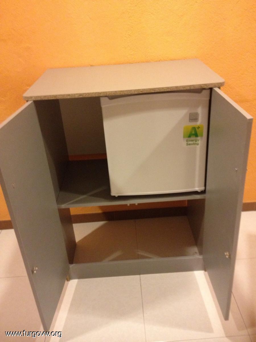

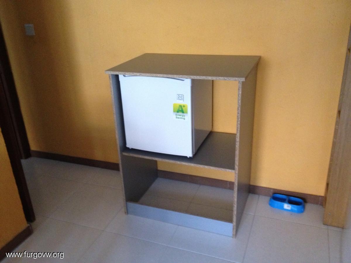

Cuentaa, cuenta más. Que gorosor? Que tipo de tabla? Son dos tipos de tablas? Porque las puertas y el estante del mueble están canteados, no? Lo ha canteado el carpintero? La nevera pensaba que sería el tamaño un poco más grande. Cuando puedas, fotos a las bisagras y la nevera abierta  .baba
Un saludo! Y buen trabajo.

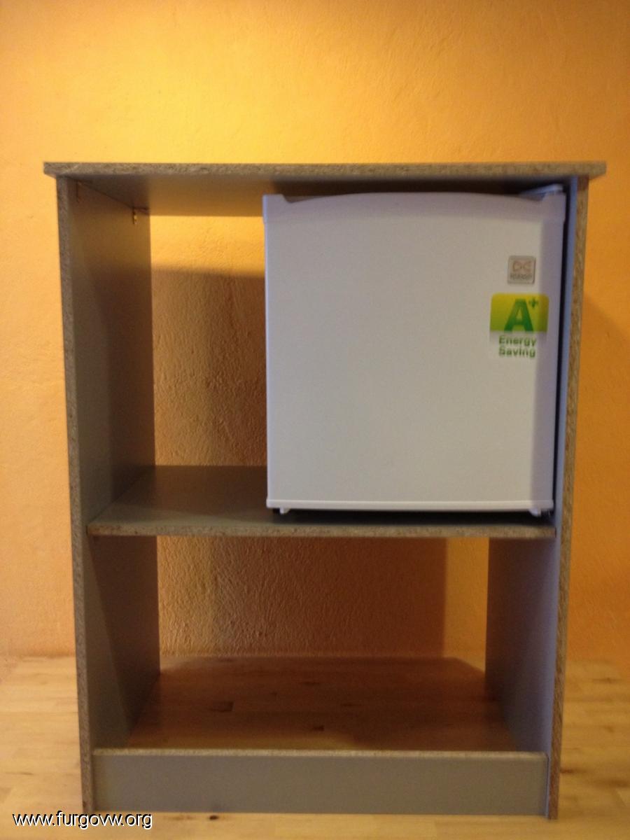

ESERO
El material usado no es el ideal, pero es tu elección, lo que si es importante es que refuerces el estante de la nevera, ponle de lado a lado bajo de este una pieza de 8-10 cm de ancho pero de canto, sera suficiente.
Papalima
Como dice Esero, ya se que el material no es el mas adecuado..... Pero soy cabezon, seguramente al final me arrepienta. El tiempo lo dirá.
He seguido con melamina de 16mm no he puesto suelo y por detras trasera de armario....
Lo he cogido todo sin cantear y entre mi señora y yo, nos hemos dado una maña cosa mala....juas!
Lo de la pieza de canto me he dado cuenta al terminar, mañana la pondré.
La nevera con ese tamaño yo creo que iremos bien, es de 59l y espacio para una cubitera.... Mas grande como que no...
El mueble del fregadero, que irá enfrente de este, será exactamente igual pero de 40 cm de profundidad. Ya tengo en casa los depositos, el grifo, pasamuros, etc..
Mañana nos vamos de camping al Montseny a estrenar la neverita... .panico .panico
qb2
El canteo que tienes, lo has puerto tu? O te lo han puesto en Leroy o algo de eso? La nevera está muy bien, pero que es un tamaño poco común.
Un saludo!
Papalima
El canteo de las puertas y la balda lo he hecho yo con tacon de cantear autoadhesivo,
Lo que se ve sin cantear irá canteado con canto de goma en forma de u de color gris claro, eso es lo que me tienen que traer en el leroy, porque no lo he encontrado en ningun otro sitio.
