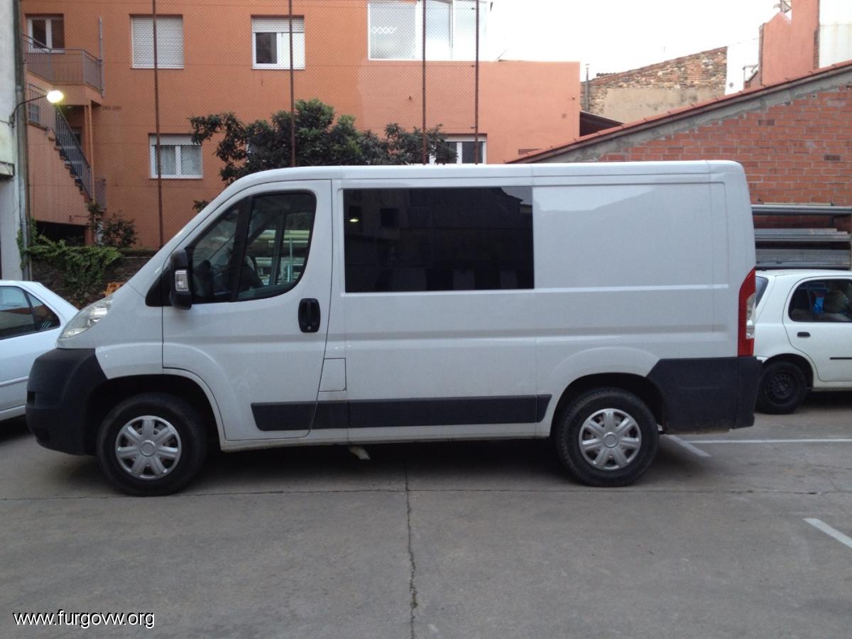

Abril 14, 2013, 00:36:08 am #89 Ultima modificación: Abril 14, 2013, 00:37:57 am por Papalima
Hoy he comprado unos tapacubos en Norauto pero.... .nono no le van.... He desmontado los embellecedores de Citroen que llevan en el centro de la llanta...(menuda puta mierda, he tenido que sacar los tornillos de cada rueda .pistolas .pistolas)
El lunes los cambiaré, pero mientras le he robado dos tapacubos a un coche que tenemos por aqui en el patio del curro y he hecho una prueba....
