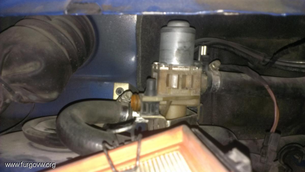

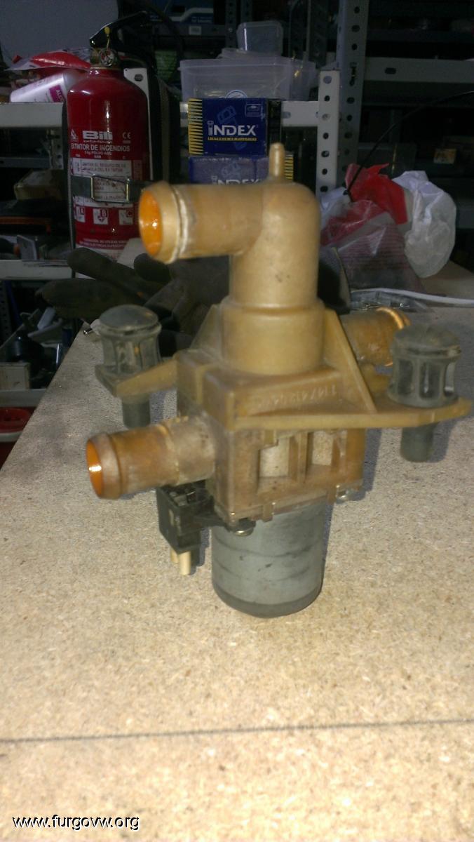

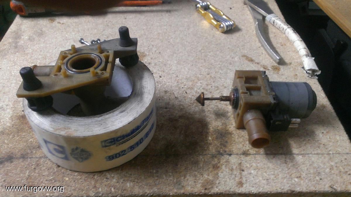

Pongo algunas fotos que hice y creo que puede ayudar a mas de uno.....
El fallo está en la electroválvula, ( comprobé el módulo de control que me comentaron, pero estaba bien )
total, válvula agarrotada, oxido, basicamente....la desmonté, aplique bastante desoxidante en todo el conjunto, comprobe funcionamiento y volví a montar......carga de gas, ( importante para que funcione el aire ) y veranito fresquito.......... .palmas .palmas .palmas
matxet

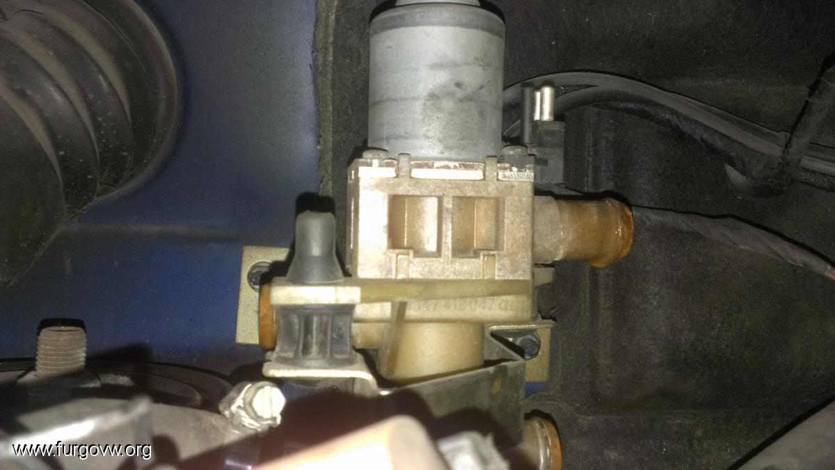

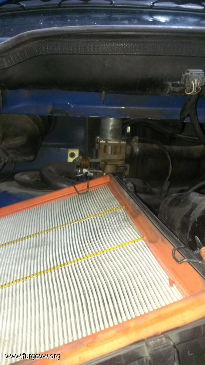

quitar los manguitos y tener cuidado que no caiga el líquido

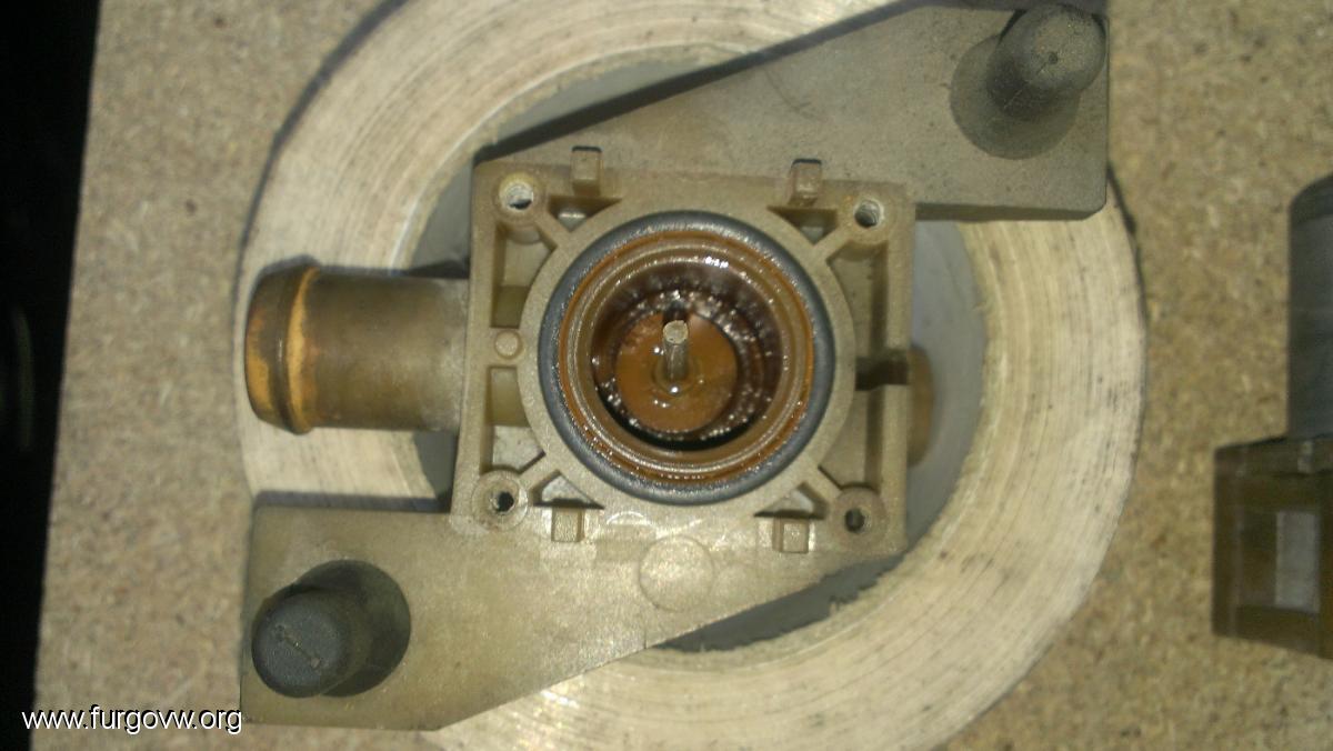

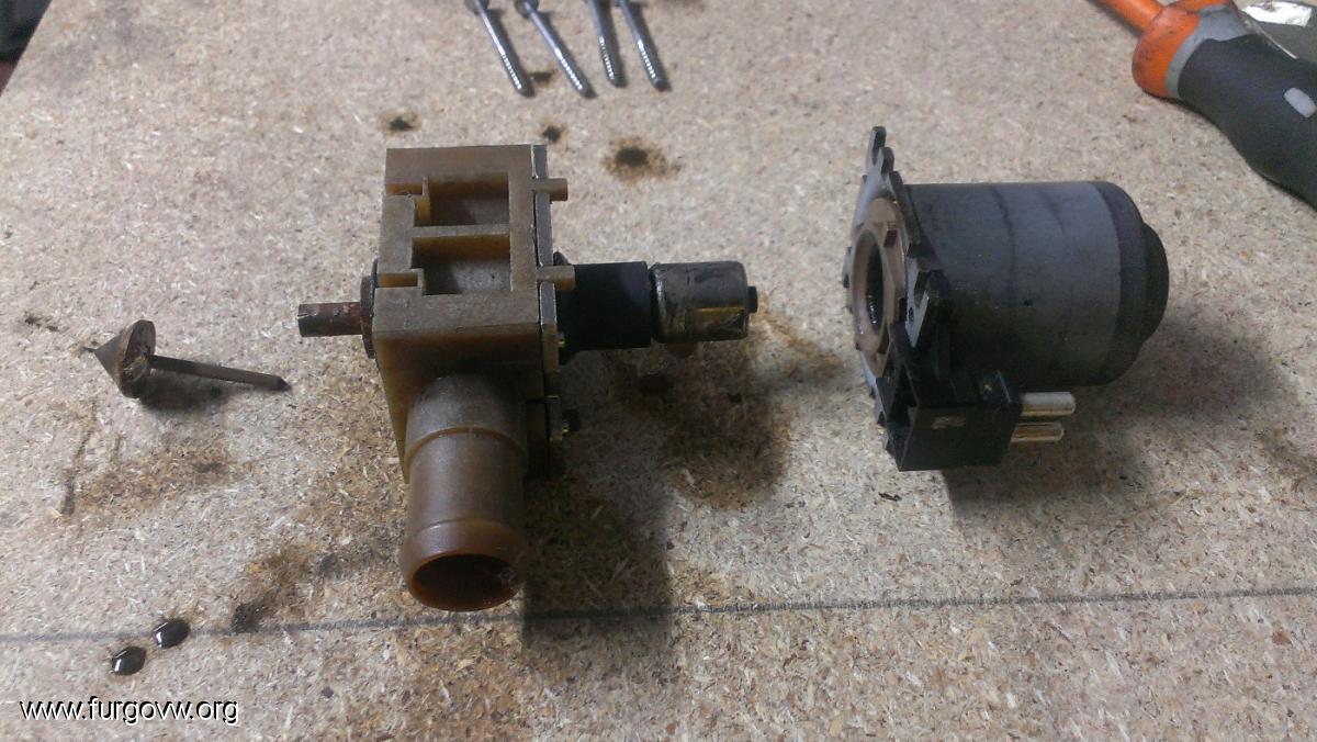

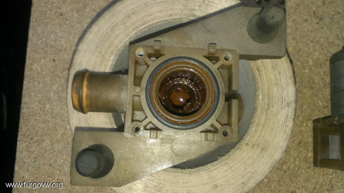

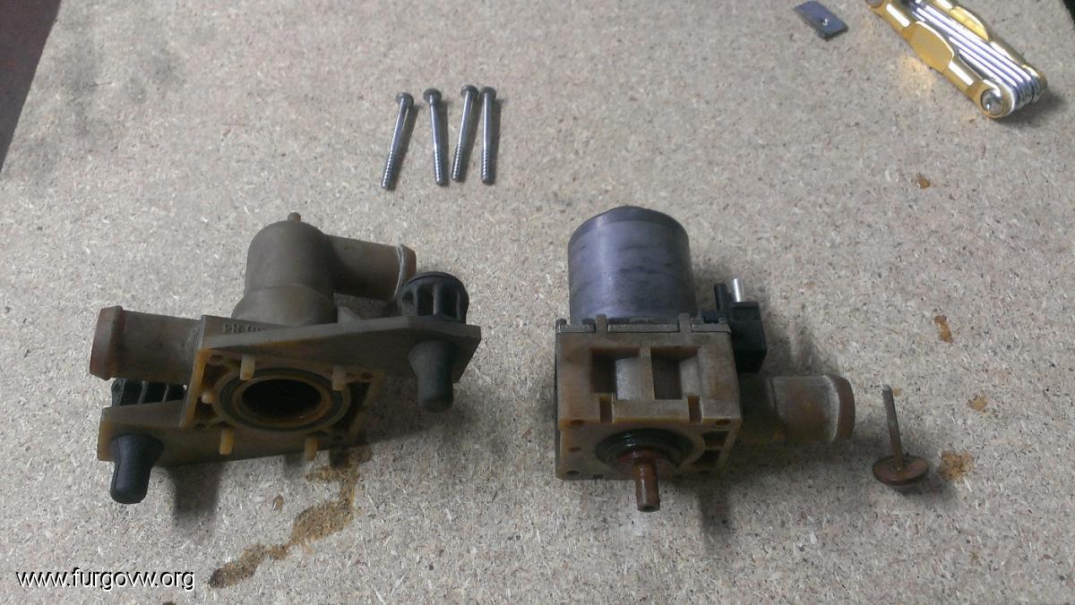

una vez desmontada quitar los tornillos para separar la bobina, de la parte de liquido..
matxet
esto es el cierre de agua caliente, cuando la electrovalvúla no actua el pibote sube y permite el paso del agua caliente....
matxet

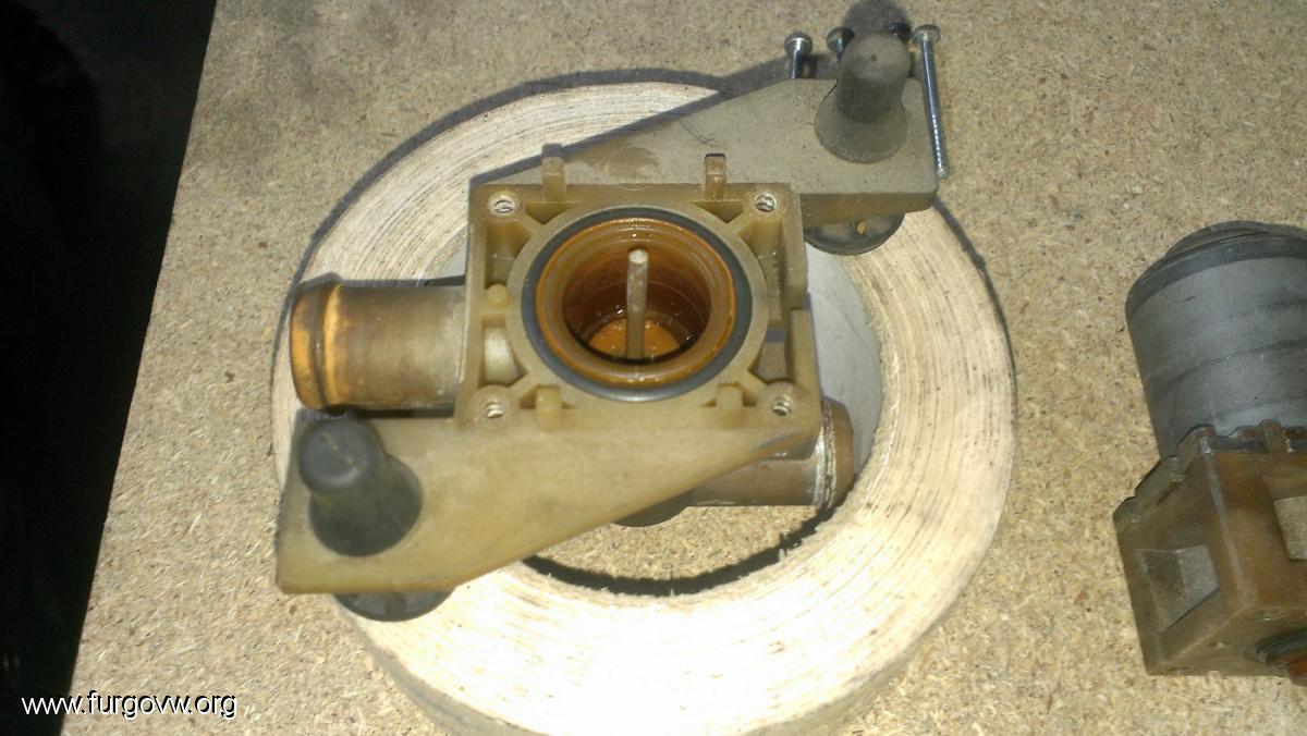

Junio 04, 2014, 22:47:44 pm #102 Ultima modificación: Junio 04, 2014, 22:49:20 pm por matxet
el apoyo del cierre conviene que esté limpio.....
en esta parte es donde pasa el liquido refrigerado a la válvula.....cuando la bobina actua empuja el pistón hacia abajo permitiendo el paso de liquido, y a su vez empuja el pibote del agua caliente cerrando el paso de la caliente y abriendo el paso de la fria....
Limpiar bien el cuerpo de la electroválvula de óxido y demás para que accione bién, empujando el pistón hacia abajo se prueba el funcionamiento, y si le conectais 12v a los bornes tambien

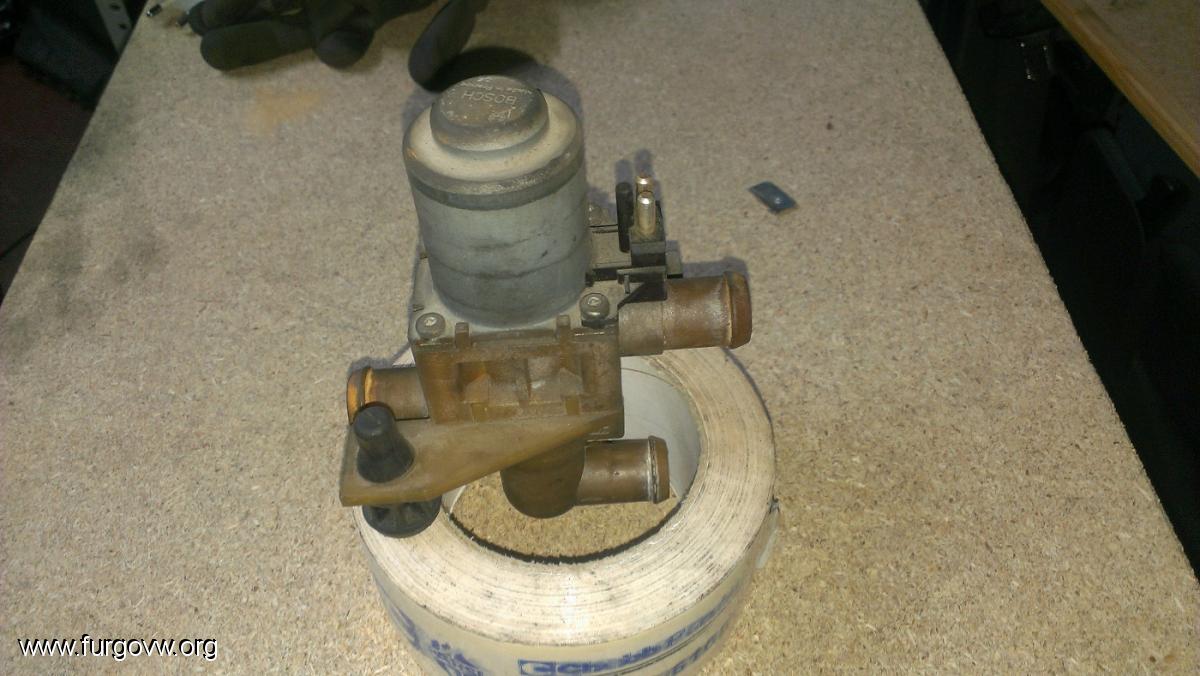

matxet
se monta todo otra vez y a funcionar....... ;D
