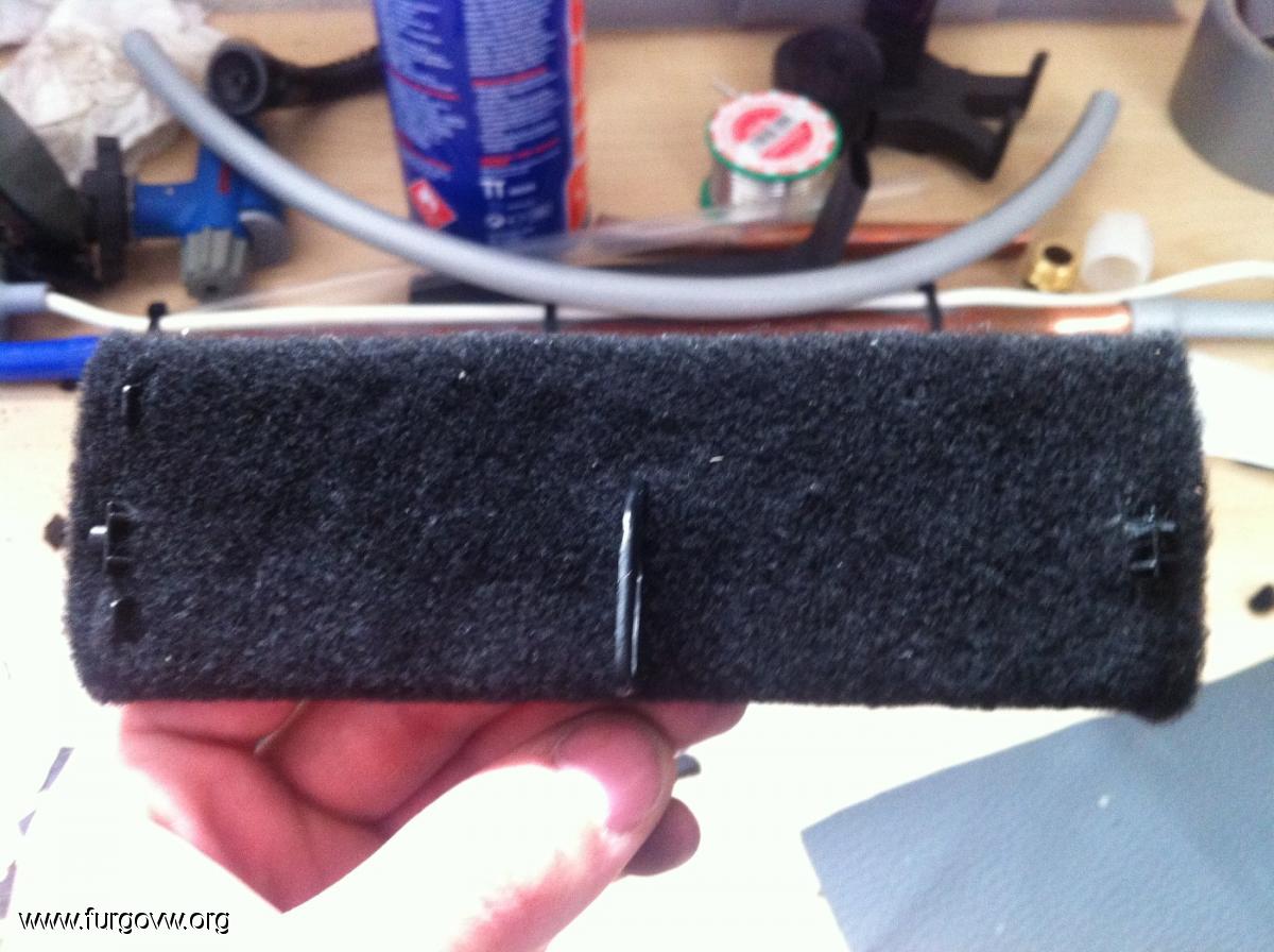

Cita de: Guid0 en Mayo 19, 2014, 19:52:42 pm

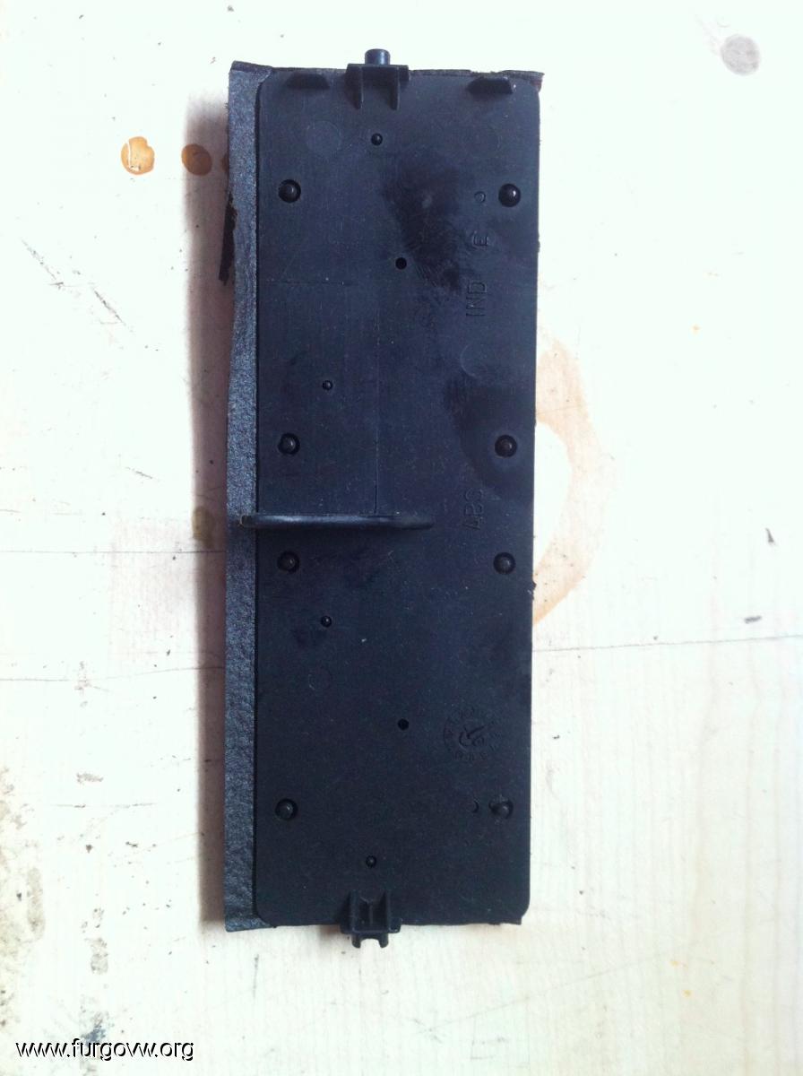

-"Reconstrucción" de las  solapas internas de las toberas del AC/calefacción.
El tema es que notaba que, a pesar de tener cerradas las toberas de aireación, éstas seguían sacando aire por lo que si quería sacar el aire por los pies (por ejemplo) el caudal perdía fuerza por las fugas de las toberas.... ahora quedan ajustadas y no pierden aire, además la ruleta de "abrir" / "cerrar" hace el recorrido de manera más firme...
Como decía es una chorrada pero ahí van algunas fotos:
Estas son las toberas centrales, el proceso es el mismo para las laterales (las de cada lado del salpicadero)

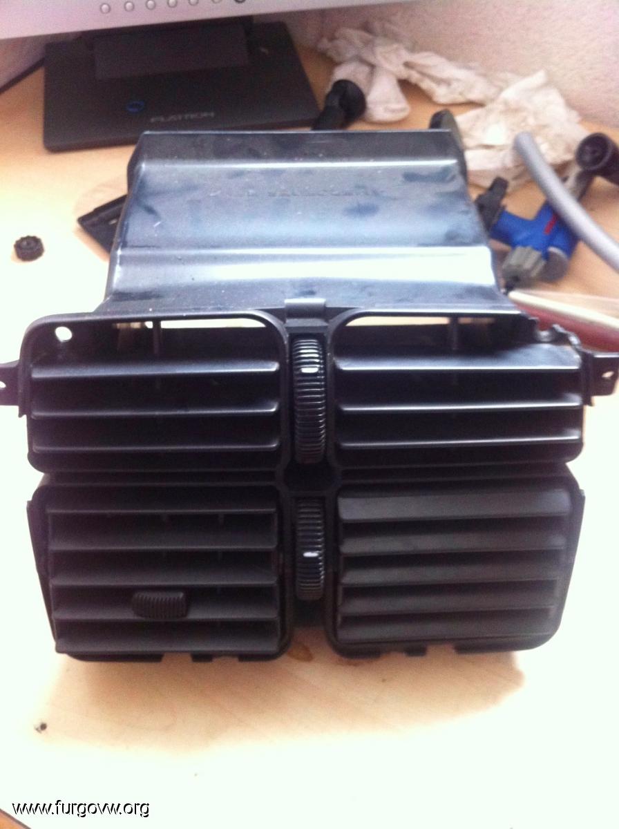

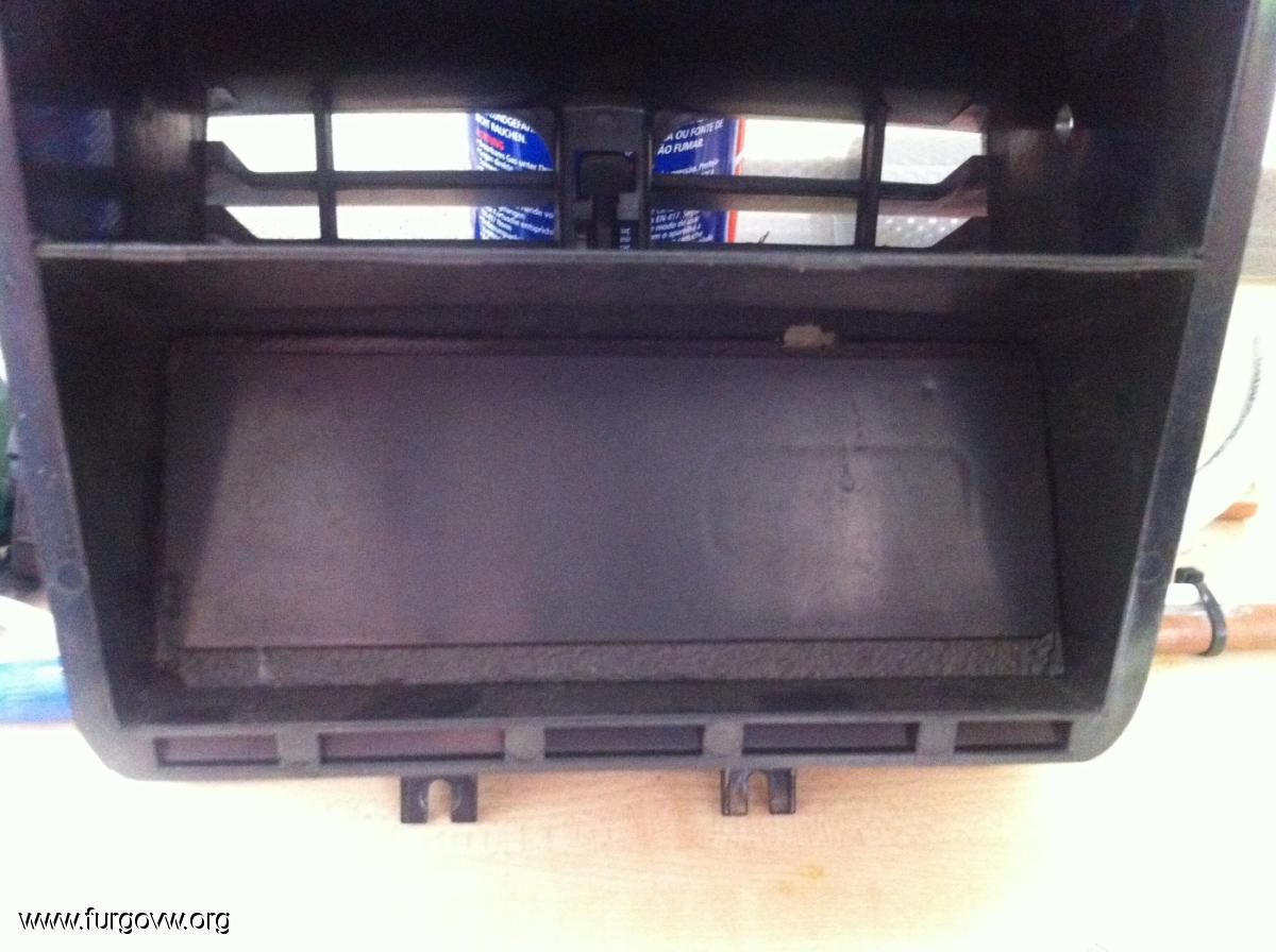

Esta es la tobera de aireación central vista desde detrás... El rectángulo que se ve tiene una especie de goma alrededor para ajustar mejor pero, con el paso del tiempo y el contraste de temperaturas se va pasando y deshaciendo... produciendo fisuras por donde se escapa el aire:

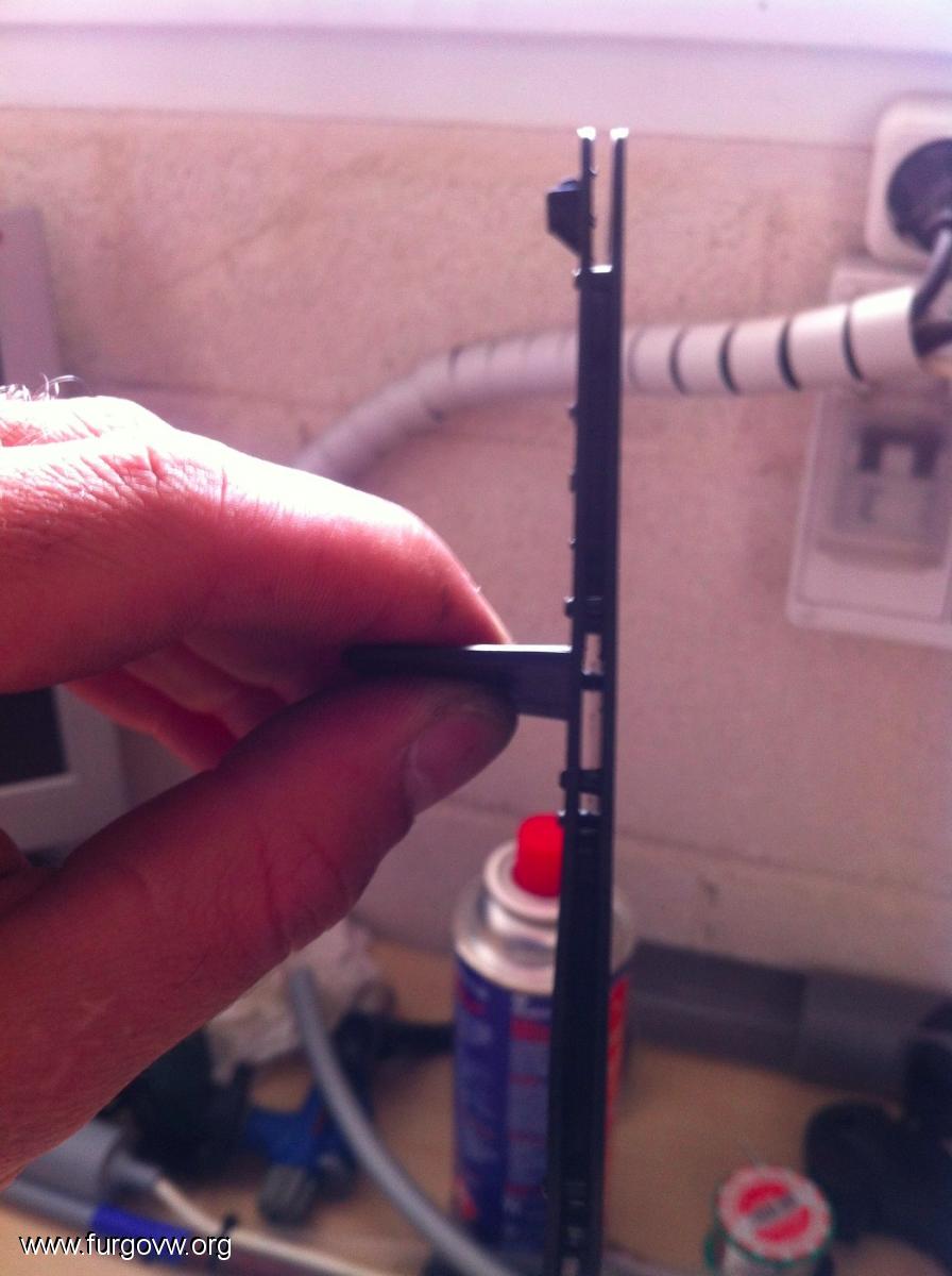

Este es el rectángulo una vez desarmado de la tobera... este es el rectángulo que regula el paso del aire cuando le damos a la ruedecilla... Como se puede ver del marco de goma solo queda la de un lado, el resto a desaparecido....

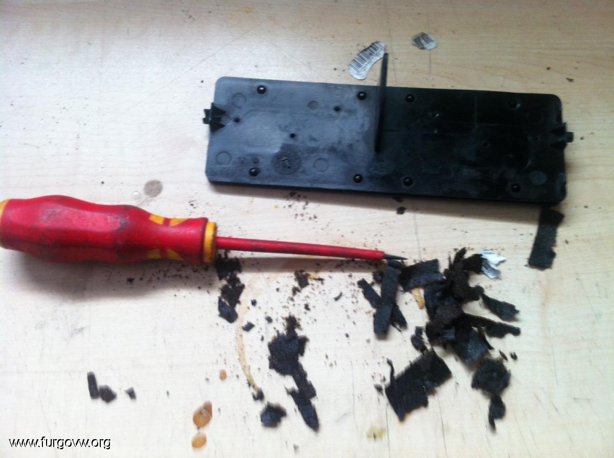

El rectángulo de plástico está compuesto por dos placas y por el medio va una lámina de goma (el marco que se veía en las fotos anteriores). Con un destornillador o similar he quitado toda la goma que contenía la pieza, dejándola limpia...
177 Este es el rectángulo donde se ve que he eliminado toda la lámina de goma...

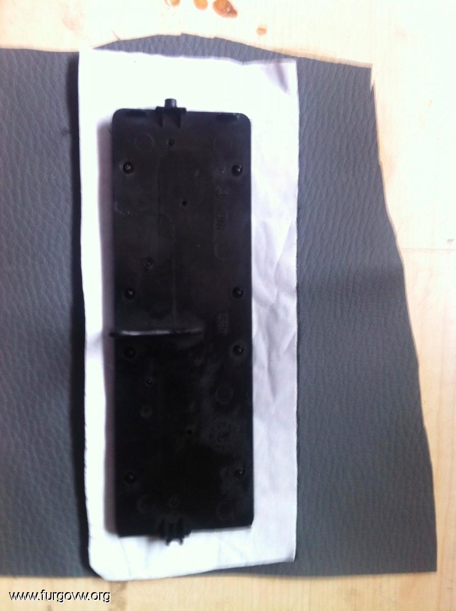

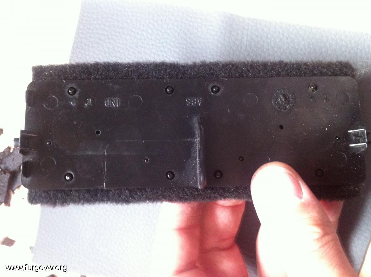

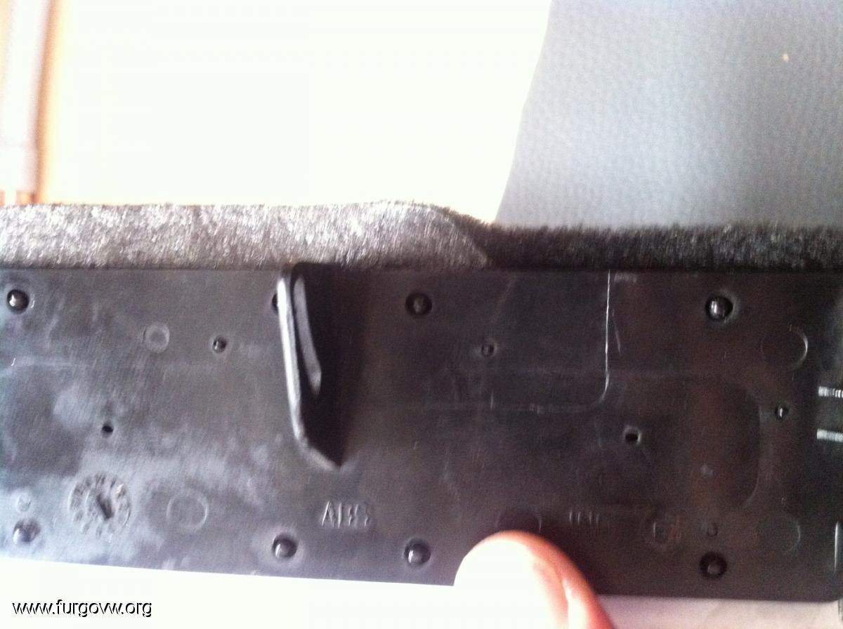

Ahora viene la "reconstrucción" para que el rectángulo tape toda la sección de la tobera y no se escape el aire... Yo he utilizado moqueta adhesiva porque tenía algún retajo por ahí y se fija rápidamente...
Aquí se ve la pieza y el trozo de moqueta que voy a utilizar (lo blanco es el papel que tapa la pega)... retiramos el papel y ponemos la pieza dejando un borde alrededor...
Una vez pegado el rectángulo vamos doblando el borde y metiendo el canto de la moqueta entre ambas láminas (para que quede un poco más fino, aunque luego no se vea)...
174 / 173 Y aquí el resultado final... Por delante y por detrás... Es una tontería pero se nota mucho. Ahora cuando seleccionas una u otra salida para el aire el caudal es mucho mayor.
Y esto es todo. Las toberas de los laterales son mucho más fáciles y rápido de desmontar.
muy bien explicado, gracias. Yo he usado unos retales que tenía de neopreno, pero se podría usar goma eva, o burlete de caucho para ventanas.
Por cierto, que dentro del salpicadero hay una trampilla mas, la que desvía el aire hacia los pies, pero veo muy complicado desmontarla.

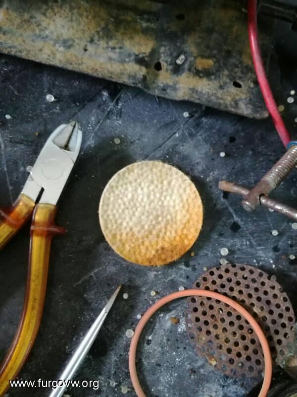

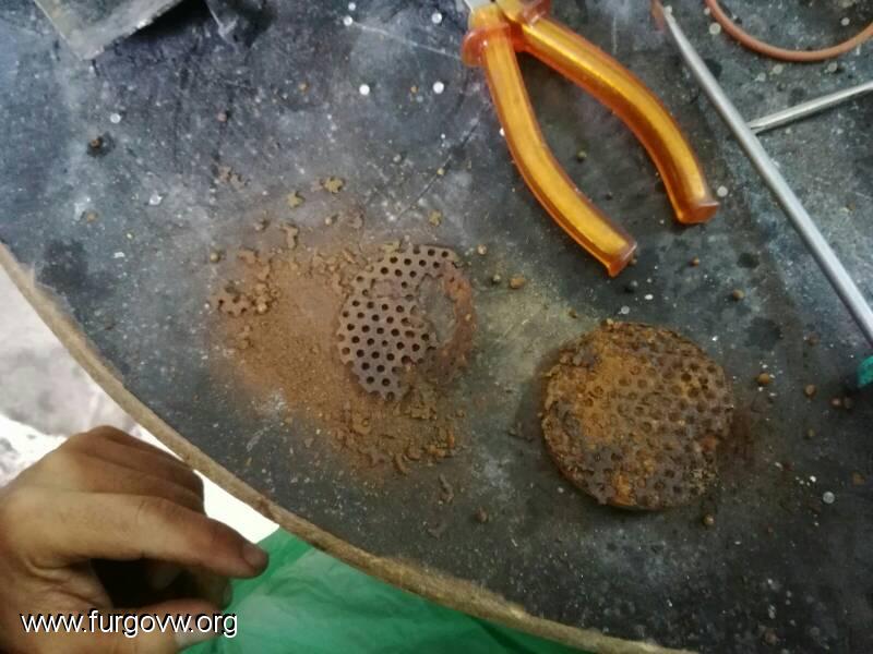

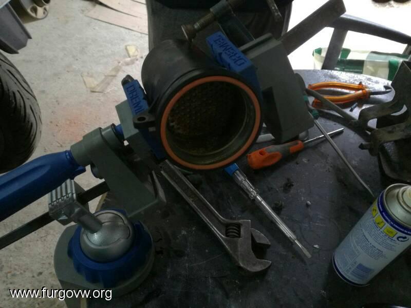

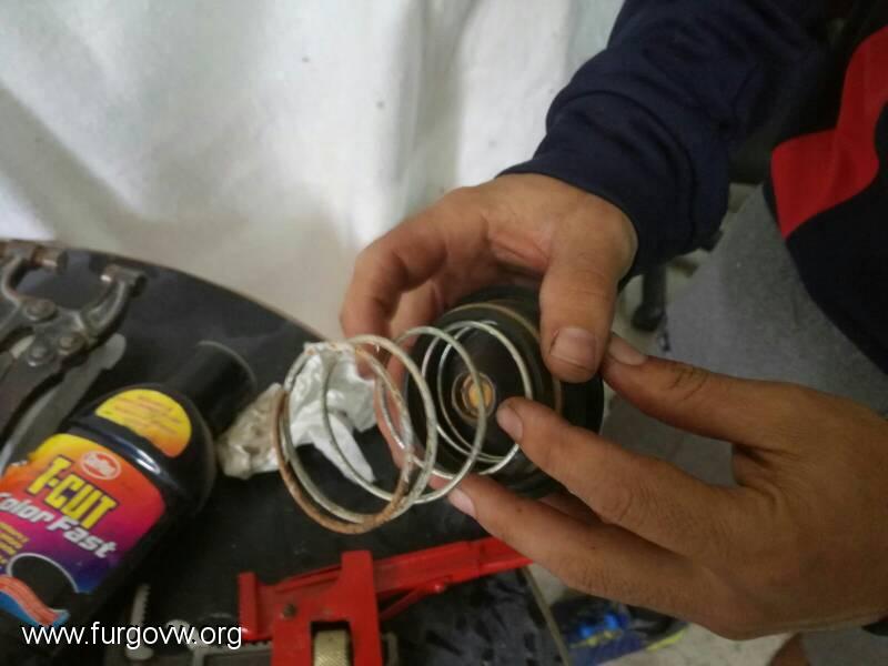

Bueno, pues durante este fin de semana desmonte el compresor de la suspension neumatica para hacerle el mantenimiento que gracias Mac.condor y sus videos me han dado la confianza para hacerlo. Os pongo fotos de lo que salió del filtro!!!

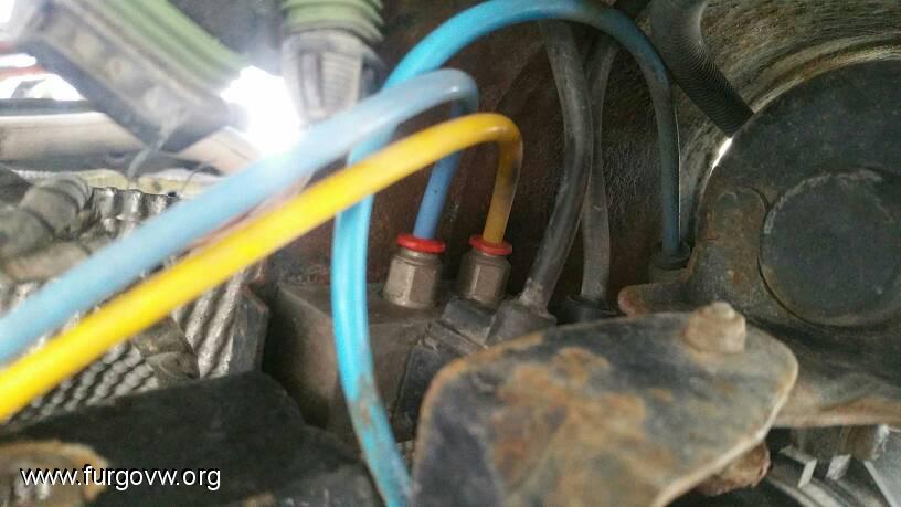

Cuando lo volví a montar los tubos me quedaban cortos  menudo marrón, los puse como pude y por supuesto fugas de aire, hoy me he vuelto a meter debajo de la furgo y he conseguido ganar esos cm q me faltaban de tubo cortando unas bridas, ahora a ver si funciona.
Una vez hecho esto os digo el orden para desmontar más cómodo y sencillo desde el suelo sujetando la furgo con el gato original y un calzo.
Desenchufamos la bateria.
Primero quitar los dos tornillos que sujetan las elctroválvulas una vez hecho esto será mocho más fácil quitar los tubos de los racores apretando la parte roja en mi caso y tirando del tubo.
Después quitar el tubo q va al chasis que tiene un filtro pequeño.
Después quitar los dos tornillos que sujetan la bandeja del compresor y todos los cables que hay 3 se desenchufan
Y ya la tenéis fuera.
Nota: en mi caso se puede quitar el filtro sin necesidad de quitar el compresor, quitando el tubo de aire y el tornillo que lo sujeta.

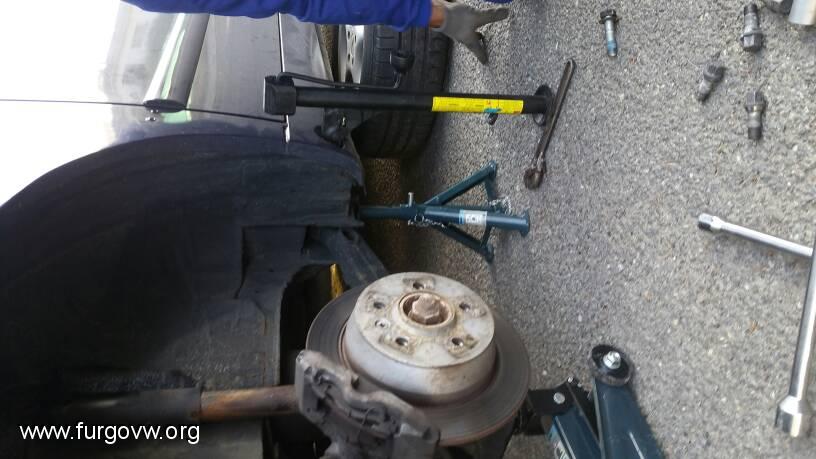

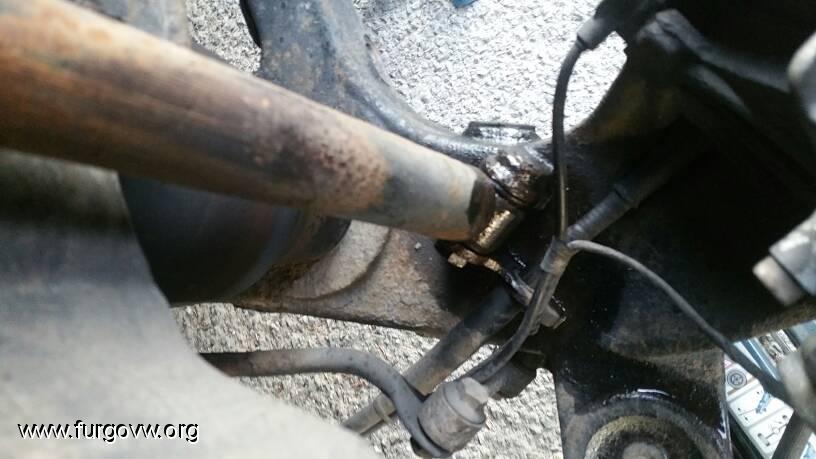

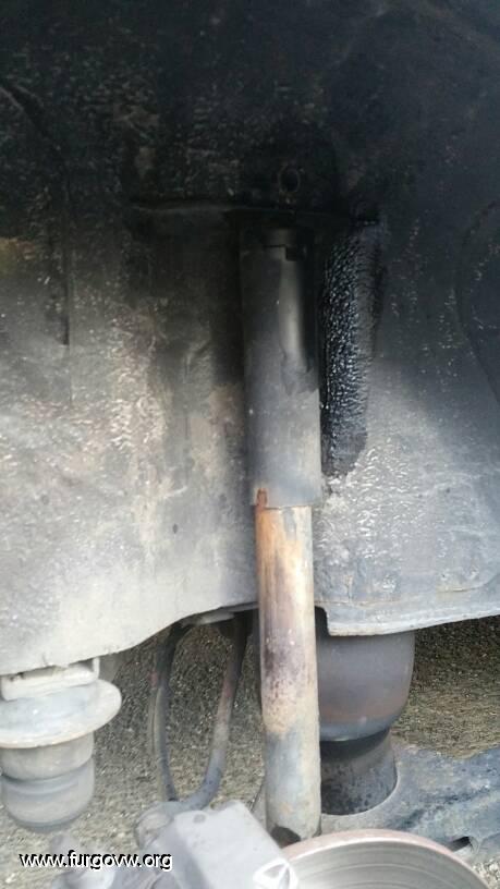

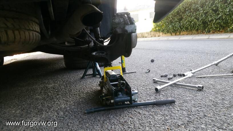

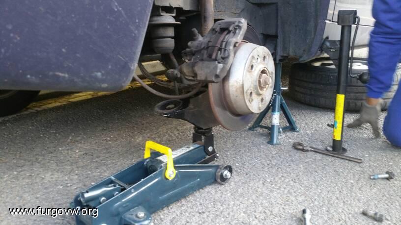

Bueno! Pues me lie con la amortiguacion trasera, son 2 tornillos por amortiguador, lo único q si lleva  17 años puestos puede q cuesten un poco sacarlos.
Quitamos la batería para q el compresor no se vuelva loco.
Subimos la furgo con el gato original del Mercedes, le pones mos un calzo para estar seguros, quitamos la rueda y con otro gato sujetamos el eje para q cuando quitemos el amortiguador no se nos baje el eje, quitamos los dos tornillos y ponemos el nuevo amortiguador, no tiene más. Ojo para quitar los dos tornillos!!!!! Los de arriba van solos pero los de abajo....!!
