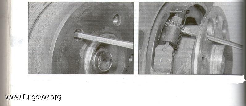

Buenas alguien sabe si para tensar el freno de mano de una vito 638 es la pieza que esta antes de la rueda de repuesto que tiene un muelle con un tornillo que tiene una tuerca autoblocante (creo que se llama asi,pero seguro que no)el otro dia puse el gato para poder meterme mejor y hechar un vistazo y supongo ke será  esa pieza pero a la hora de apretarla  me cuesta un poquillo.Tengo que decir que no tengo ni idea de mecánica voy bien encaminado?? .confuso2
xti
No lo he dicho antes no me ha pasado la itv porque  la rueda derecha no se queda frenada solo un 0,3 pero la izquierda frena bien

Pues en la mia, creo recordar que el tornillo es plano y se puede ver para tensar por uno de los huecos de la llanta (como si quisieramos mirar el disco y dandole vueltas despacito aparece...) con un destornillador un poco potente...haber que dice la gente...

Gracias por contestar,yo he quitado un tornillo de la rueda y con una linterna para ver si veia el tornillo y nada,a ver si dice algo la gente :roll:

Hola compi, en la rueda trasera, si desmontas un tornillo ves la ruleta de tensar el freno, creo recordar que estaba así como a las 10 más o menos, te tienes que fijar bien es una ruleta dentada que va con un muelle (al ver por el agujero del tornillo debería de ver las estrías de la ruleta) y que puedes girar con un destornillador plano grande como te decía el compi, con ellas actúas sobre las zapatas, hacia un lado aproximas y hacia el otro alejas.
Respecto a como tensar en mecanismo del cable, no os puedo ayudar, pero os aseguro que está posteado porque yo lo he visto en el foro aunque nunca lo he hecho, yo siempre actué sobre la ruleta de marras de las ruedas.
Yo el proceso lo hago de la siguiente manera  : sería levantar la parte de atrás de la furgo con el freno de mano quitado, actuar sobre la ruleta del tensor de las zapatas hasta que la rueda me queda bloqueada, después le doy una muesca para atrás a la ruleta con lo cual ya no queda frenada la rueda (importante comprobarlo) y en ese momento pongo el freno de mano (pié) y compruebo que en dos clicks me quedan frenada la rueda. Yo es como lo hago..... a ver si os sirve.
Por cierto, tened cuidado si echáis mucha grasa en los tornillos de las ruedas porque al final se acaba yendo para el mecanismo del freno de mano y después hay que desmontar y limpiar, os lo digo, porque yo soy un poco burro echando grasa  >:((me hacían ruido los tornillos al sacarlos) y me pasó eso, y por mucho que tensase no me frenaba el freno de mano, con lo cual me tocó limpiar el exceso que se fue para las zapatas y listo.
Os dejo una foto de la ruleta de marras, aunque la imagen es de un 190, pero para que os hagáis una idea y sepáis lo que buscar creo que puede ayudar, yo la primera vez me volví loco...

Perfecto!!!muchas gracias por la informacion a ver si puedo mañana mismo y consigo hacerlo,un saludo ;)
