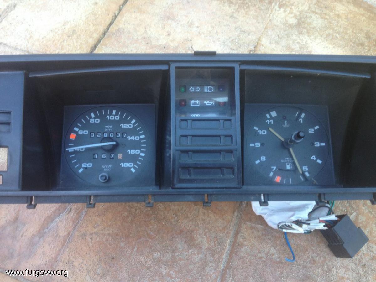

kmarin80
Buenas he cambiado ya el cable y tengo un problema, la aguja no empieza a subie hasta que le piso un poco y una ves asi ya marca, a que puede ser devido ?¿ gracias

haizkolari
empieza a contar a partir de los 20km/h o antes te contaba mal y empezaba antes o este empieza más tarde..prueba con un gps para comparar con la velocidad real... mi cuadro iba unos 8km/h menos que el gps
kmarin80
Lo he comprobado con un gps y va casi ugual, creo que antes me marcaba mal.
un saludo y gracias.

rectifico la aguja de mi furgo iba 8km/h adelantada sobre lo que marcaba el GPS... ya decía yo que iba muuu rápido sin despeinarme ;D
