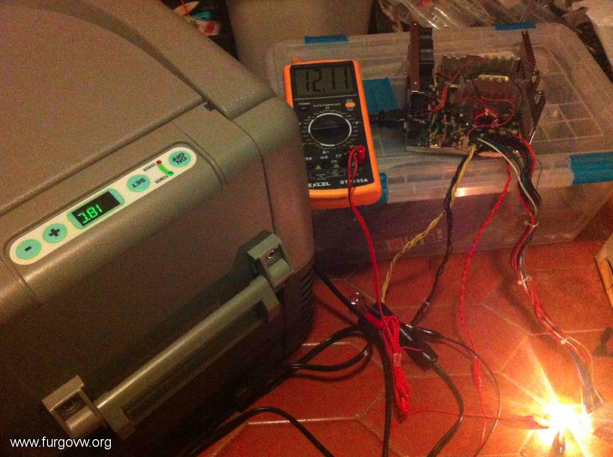

Hola a todos!
Siguiendo este brico e investigando por internet he descubierto esto por si os ocurre a alguno:
Con varias fuentes ATX he intentado poner mi recién adquirida nevera china de lulukabaraka la Fridgerite fr35 a 220v con resultado negativo, la fuente se detiene inmediatamente o no enciende.
Estuve pensando en varios errores, poca sección de cable, insuficiente amperaje de las fuentes, poca tensión en la fuente (entrega 11,60v en vacío)... demasiado tirón en el arranque de la nevera, porque la fuente si funciona con un simple ventilador pc, leds o cargas no muy altas.
Partiendo de fuentes baratas P4 ó de las antiguas ATX de 20 pin, creía que podía ser tambien el problema ya que no veo el mismo problema por aquí reflejado en el foro.
Pues bien, el problema es que hay que poner carga en +12v y +5v o la fuente ATX no funciona o al menos con la fuerza que necesita para arrancar la nevera.
Viendo que en algún proyecto casero por internet indican que hay que poner una resistencia de 5 ohm 10w entre un cable rojo (+5v) y negro (masa), como no suelo tener resistencias tan gordas pues le he puesto por probar una carga considerable, una bombilla halógena de 25w 12v que tenía por ahí, aunque no es de 5v le meto una buena carga a la fuente ATX.
Efectivamente funciona con la bombilla, así que iré a buscar la resistencia en cuanto pueda.

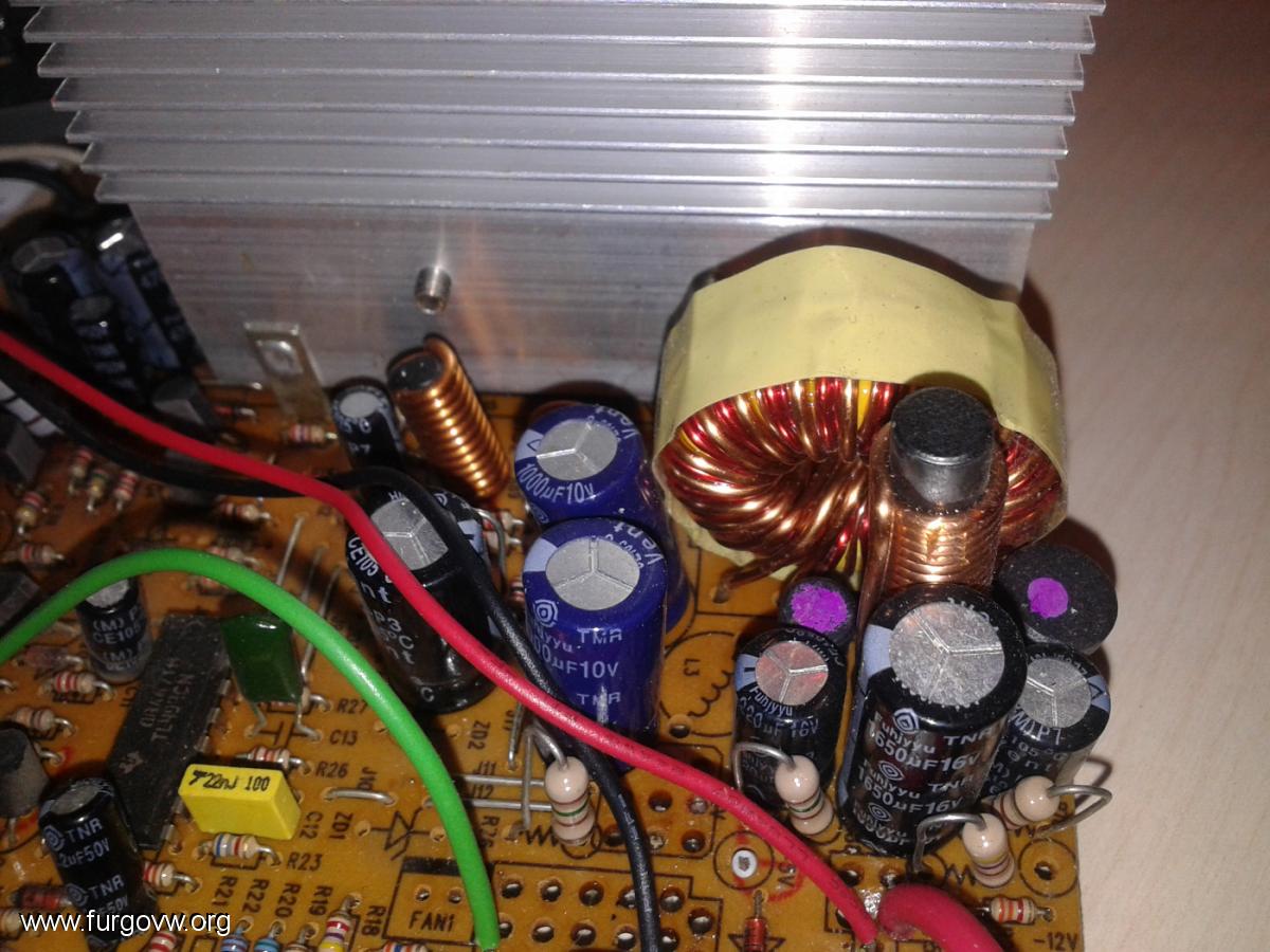

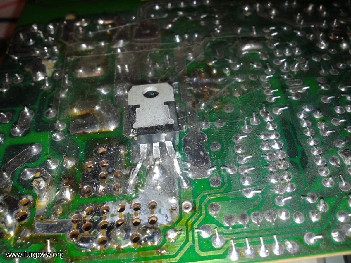

Hola,
El consumo obligado de 5v se debe a que si no consumes de 5v y sí de 12, el voltaje de 5 sube
y detecta que está desequilibrado.
Lo que sugería, en vez de consumir de 5v, es engañar al que supervisa estos 5v.
Cortando esta señal a partir del transformador y después inyectar 5v que sacaremos de los 12V,
pero sin consumo.
Lo que parece un donut enrollado con cables dorados y rojos es una bobina que filtra ruido de alta frecuencia.
En este caso, lo que hice fue eliminar L3 (si véis está escrito en el circuito pero el componente no está)
Después, con un integrado 7805 con formato to220  (es bastante común)
se genera los 5v rebajándolos de 12.
Este chip estabiliza la salida a 5v, sea cual sea la entrada (arranca en 7v y hasta 25-30v aprox, no recuerdo exactamente).
Estos 5 voltios se conectan a la salida anulada, de manera que el circuito que supervisa los 5v.... los ve perfectos
y deja funcionar la parte de 12v sin límite.
Espero que se haya entendido, tanto el rollo como las fotos.

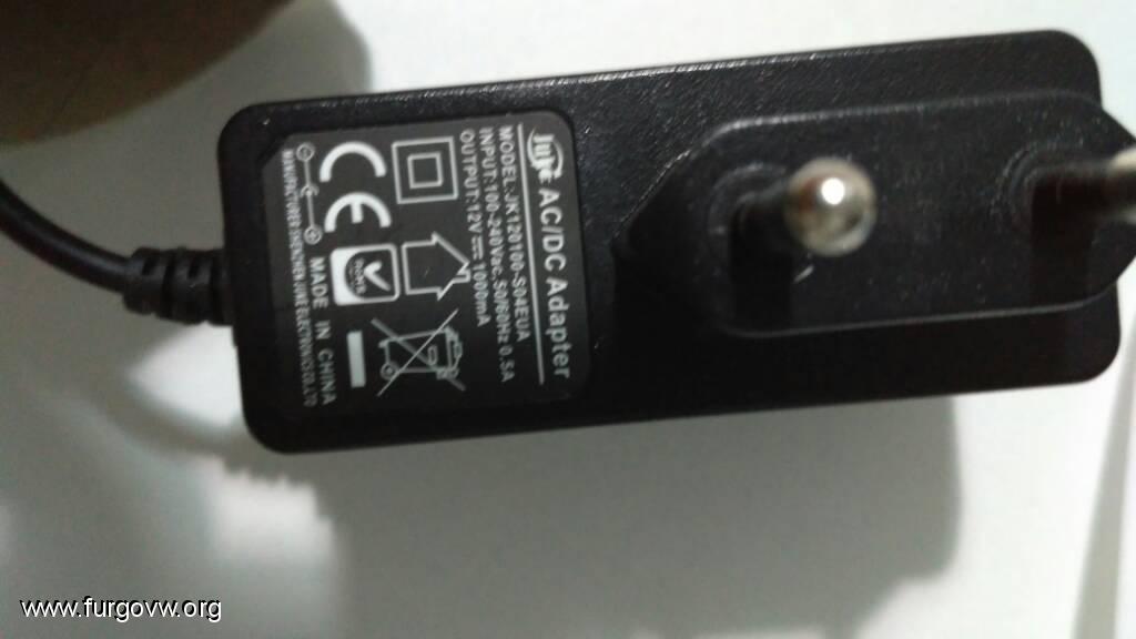

jalomur
creo que te he liado con las fotos, he puesto la del cargador y la de la cámara.
El cargador es 12V 0.5A. Supongo entonces que por la operacion que haces en este caso serían 6W.
Yo lo unico que quiero es que no me pegue un chispazo la camara/pantalla y me la cargue antes de empezar
alberizo
El cargador es de 1A, teneis que mirar el Output. Más que suficiente para alimentar la cámara y pantalla. No te va a dar un chispazo, pero siempre es recomendable que pongas un fusible por si haces un corto sin querer.
Yo para hacer pruebas uso uno parecido de 3A reciclado de algún aparato viejo y si necesito más intensidad uso un cargador de baterias viejo que da 8A.
