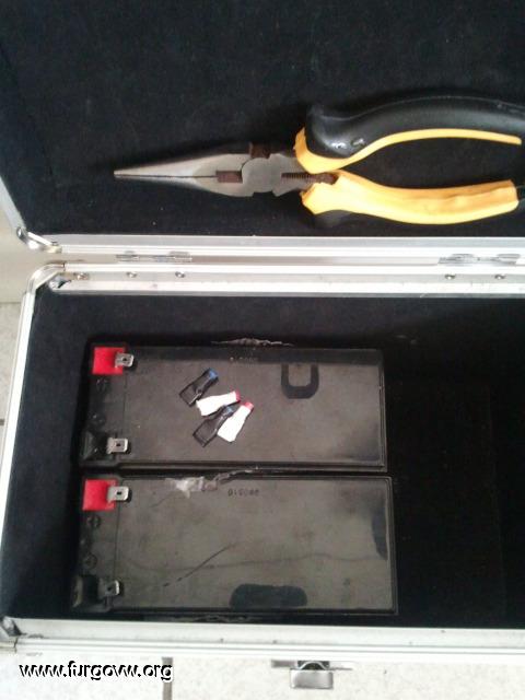

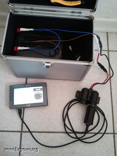

Hola, tengo unas 3 baterias que desecharon de algun UPS y el voltaje de salida es 13v(comprobado con polimetro).
¿Eso quiere decir que esta descargada?
¿Para que puedo utilizarlas?.
intente conetarle el carcador del movil pero no funciona, se enciende el piloto rojo del cargador del movil pero no da carga.
Sera que la bateria esta descargada?
Bueno espero que me echeis una mano a ver si puedo hacer algo con ellas, luz, carga de movil u ora cosa que consuma poco, tal vez unos led de 12v para tener una linterna grande....... no se.... ayuda porfa

kolomalo
jajaja calma que lo escribistes a la 1 de la madrugada... no pensaras que la gente esta aquí 24h pendientes xdd
Si no recuerdo mal, una batería cargada da unos 12,8v, por lo que a 13v deben estar bien cargaditas.
Cuando hablas del cargador del móvil imagino que te referirás al típico de cenicero coche de 12v ¿no? Lo digo porque lo móviles suelen cargar a otros voltajes, normalmente menores de 9v, por eso lo de los transformadores.
No se cual será el problema pero, como tú, tengo unas cuantas baterías desechadas de SAIs, y a mi me han valido para varias cosas, sobre todo pruebecillas y comprobaciones, y sin problemas.
Para saber los consumos pues calcula: Si la batería es de 7A y los leds consumen 0,05A (a la hora se presupone), pues a dividir toca, y a partir de ahí tendrás que restar los consumos de lo demás que conectes.
Lo de la linterna es buena idea. A darle a la imaginación!

Oooo Gracias,  .panico .ereselmejor  jeje, no me referia a este post, me referia a otro pero no importa......, se que este lo hice tardecito... perdon.
Con respecto a la carga : Segun me dice un colega del trabajo Aleman(no le entiendo mucho, aunque algo pillo y el se esfuerza pero es dificilillo) que debe estar por encima de 13v, osease 13,3v es cuando tiene carga y cuando tiene solo 13v esta vacia  .loco2 , pero como no hablo nada bien el idioma, pues no se si lo que e entendido es esto ultimo de que tiene que tener un poco mas de 13v.

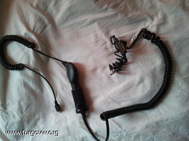

Con respecto a lo del movil, yo tenia pensado enchufar le un cargador de movil de MECHERO , le adapte un fusible ..... subo foto para que lo veasahora despues edito el post y la cuelgo...... lo encchufo y el piloto del mechero se enciende pero no da carga.........SERA QUE ESTA DESCARGADA LA BATERIA?
Solo conectaria el gps o el movil, los dos no, por que ............. bueno te comento........... donde trabajo ay varias furgos y nos toca segun llegamos al curro........ pues bien ay 3 furgos que no les funcionan el mechero, mire fusibles a ver si podia solucionarlo, pero en 2 de ellas no fue el fusible y no se lo que es, y como necesti el gps o cargar un poco el movil en unas 8 horas de trabajo(6 con furgo y 2 de papeleos) y ese seria el tiempo maximo de utilizacion con el gps o el movil 6 horas
Y sobre lo de los led para la super linterna pues en ello estoy, no se si pillar en ebay unas tiras de led o un tubo fluorescente a 12v ¿que opinas?.(Cuando paro a comer en la furgo.... la luz que tiene interiro me parece pobre y si se cae un boli una moneda o algo no veo ni papa).

No se ve bien las conexiones para la bateria y no se como se llaman, pero encajan perfecto.
Se que el fusible de 20a es un poco excesivo, pero es ejemplo, me dijo el compi aleman que con uno de 2a era mas que suficiente.......... es que de momento no tengo otro  ;D y queda bonito.........

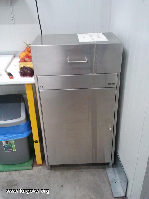

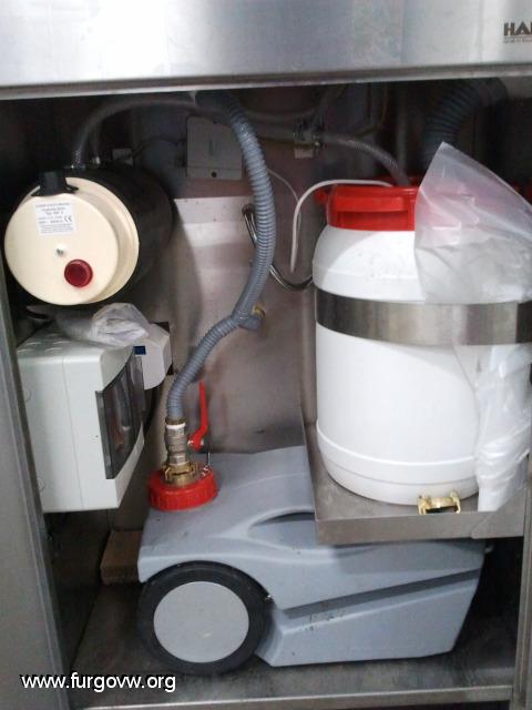

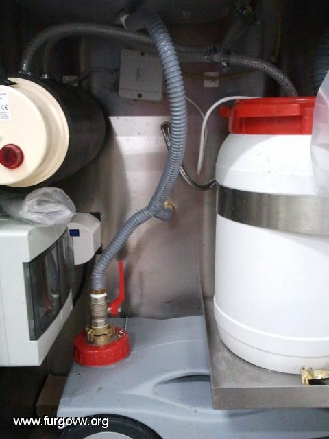

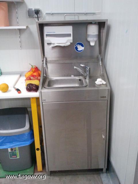

Voy a subir unas fotos de un armario que seguro sera las delicias de muchos......... lo encontre en el trabajo, cuando fui a cambiar las aguas sucias......... no podia creer lo que veia un mueblecito perfecto para las furgos........ le preguntare a mi encargado que quien es el distribuidor donde lo compraron........ muy cerquita de aqui seguro en germany.
.baba .baba .baba  es poco cuando abri la puerta y aparecio esto  :
Por cierto ¿el fusible va en el polo (+) verdad?.  espero que os guste.
gracias y salu2
PD:Muy buena idea para un mueble para las furgos, pues tiene dosificador de gel y de papeles para las manos.... buenisimo no?, y la forma de la tapa lo hace muy util papra no tocar con el grifo y tener varios accesorios.
kolomalo
Joer macho, pedazo de mueble jejejeje no tienes que hacerle nada, va super completito :D

SI,si ,le e dicho a mi encargado que me de la direccion de donde compraron el mueble(es electrico el boiler) y me contesta que cuando vea al que lleva las cosas de mobiliario(estanterias, maquinas,etc) que lo preguntara y espero que la respuesta del precio no me eche para atras...... pero siendo aleman y lo cerquita que los tengo..... seguro es buen precio
La maquina la denominan"igienestation 2000" espero que seabaratito.
Con respecto al mueble es de la medida perfecta, se abre en forma de caben mas objetos............... perooooooooooo este de metal exactamente debe de pesar un poco.

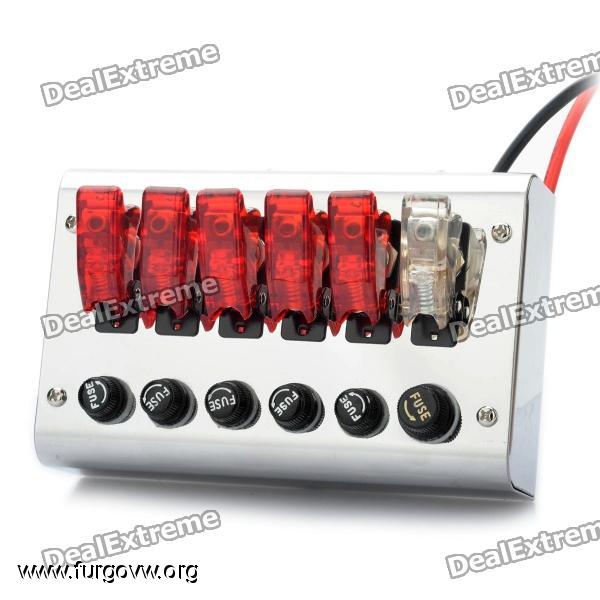

Por cierto............ esto esta de camino a mi casa, lo acabo de comprar.........pero sabiendo como trabajan estos de DX, me pegare 40 o 50 dias esperando su llegada..........
http://dx.com/p/flip-up-switch-panel-box-for-sport-racing-car-silver-red-dc-12v-119678
El precio es un poco prohibitivo, pero es donde mas barato lo encontre......... y la verdad que da muucho juego o eso es lo que me parece, buen panel de mandos para una buena seguridad y control
Me gusta mas esta forma por llevar los fusibles a mano por si ay que cambiarlos no desmontar el chiringuito.
ESERO
La verdad que la caja de mandos esa esta muy bien, en cuanto al precio así al verlo y como esta la situación parece caro, pero si te pones ha analizar lo que te cuesta una caja de registro, terminales, interruptores, cables, portafusibles, etc no te creas que te falta mucho para llegar a ese precio, eso sin contar la mano de obra que te metes y nada que decir de la comparación de la terminación de hecha en un brico a esta.
Esta caja metida en una cajita de herramientas junto con las baterias que tienes y la traes cargada de casa mas una adaptación en la furgo para enchufarla tanto para que cargue de la principal como otra clavija a los consumibles que hayas montado en la furgo te pueden hacer un buen servicio, el dia que quieras pasarte a una batería mayor con pasar la instalación a una caja mayor adaptada a las medidas que necesites no estaría mal.

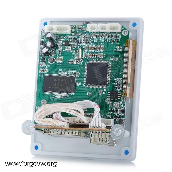

Si señor!! da mucho juego......... ya tengo pensado varias cosas, entre ella nevera, luces, Mini MP5 (reproductor de dvd, rmw,avi, Y con fm, SD, USB, IR, AV-OUT-, AUX-IN,  integrado en el tablero de mandos)(ya os pongo(13€) una foto), lo compre tambien el viernes, estoy como un crio esperando que llegue y lo compre hace unas horas..... .loco1 pobre de mi que iluso...... me quedan unos 50 dias aun, veremos a ver los de DX.^
- Modelo: 972
- Cantidad: 1
- Color: Azul + Blanco
- Material: ABS
- 2.4 "TFT pantalla
- Función de ajuste dinámico, digital álbum de fotos con fluidez el juego (8 x 16 SDRAM)
- Computer desplegable de configuración del menú
- cómodo Conveniente, usar
- Compatible con una gran variedad de formatos de vídeo
- una lectura fluida, todos los archivos de audio en formato
- Apoyo a la función e-book, fácilmente consultar texto TXT
- Lengua de la ayuda: Chino / Inglés
- Salida de vídeo: CVBS Soporte
- Salida de audio: Stereo (R / L)
- Puede configurarse VFD / LCD / LED para mostrar
- Apoyar unidad flash: hasta 4 GB
- Tarjeta SD: hasta 8 GB
- Soporta formato FAT32, capacidad de disco duro móvil lager (corriente: Por encima de 1,5 A)
- Control remoto IR, cómodo y rápido para operar
- Soporte HD de resolución de vídeo: 1280 x 720
- Soporta formato de imagen: JPEG, BMP, GIF, PNG
- Soporta video juego: MKV (MPEG2 / RMVB / WMV9 / XVID / H.264), AVI (XVID / H.264), MP4 / M4V (XVID / H.264), MOV (XVID / H.264), MOV (XVID / H.264), VOB (MPEG2), PMP (XVID / H.264), RM / RMVB (RV 8/9); MPG (MPEG1 / MPEG2), FLV (H.263 / H.264), 3GP, DIVX, DAT, etc
- Reproducción de formatos de audio: MP3, WMA, OGG, FLAC, AAC, APE , AC3, ATRA, DTS
- E-libro de formato: TXT, LRC, C
- Con la función de grabación, con entrada AUX, actualización de software inteligente
- Fuente de alimentación: 5V ~ DC3V
- Interfaz USB de disco duro
- Soporte para múltiples formatos de codificación: MPEG- 1, MPEG-2, MPEG-4, H264, XVID
- Decodificación de vídeo: Hasta 1280 x 720
- Función de salida del canal 2
- Puede soportar HDCD, CDG, MPEG4, AVI formato VOB DIVX5.1 marco digital, PMP, publicidad máquina
- Hacer producto TV caja, compatible con el televisor existente, puede ver películas, escuchar música, ver fotos digitales en la TV
- Se aplica a los altavoces, HD TV, LCD, STB, HDMI, proyector

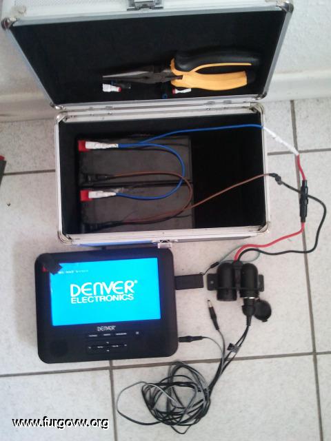

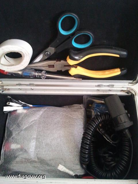

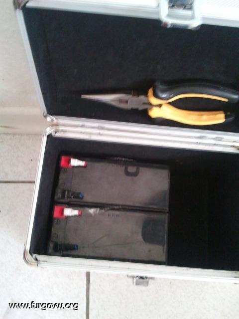

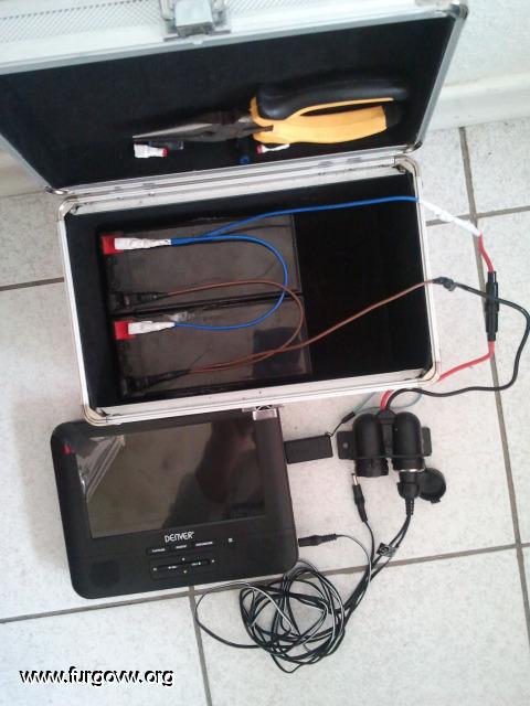

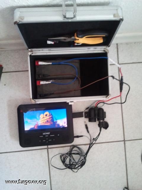

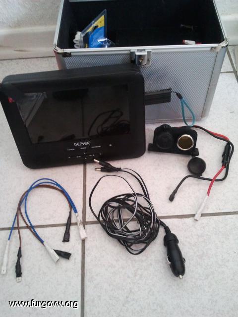

Aqui os traigo adelantos......... ya hice unos cuantos adaptadores con fusible para las baterias y tenia una caja donde guardaba CD`S y me dio por mirara si entraban las 2 juntas y mirad los resultados..........
ACTUALIZACION PROYECTO BATERUK12V-14Ah
Asi es como le llamo a esto que empezo del desecho de unas UPS.
Conexionado de Baterías en Paralelo
De 1 bateria de 12 v 7Ah hemos pasado a = 12v 14Ah con el consiguiente ganancia de energía o como se le diga = duración, lastima que no entran las 3 que tengo............ esto lo realice conectándolas en PARALELO ,obteniendo el mismo voltaje pero con diferente capacidad almacenada(mas horas de vida  .palmas  ).
Bueeeeno... echando car-culos a la cuenta de la vieja  :P......... si mi GPS consume(ejemplo), 0.05Ah y el DVD portátil 1,5Ah (creo que con las 2 pantallas conectadas), teniendo encenta que las dos cosas (GPS-DVD)no estarán simultaneamente conectadas........ AY BATERÍA PARA ABURRIRSE...... Bueno aburrirse no pero según mis cálculos....... para 2 días "NONSTOP"seguro que ay¡¡¡    .confuso2  ¿NO?.

Descripcion:
- Conector doble de mechero(muy resistente y duro, es macizo no se puede abrir) con su respectivo fusible(3€).(
- Caja de aluminio contenedora de baterisa y enseres necesarios para conectar diversos aparatejos....(la tengo ya varios años (€?)
- Cargador del DvD portatil con 2 salidas de 12v con otro fusible de 3A(lo trae de casa).
- Pantalla principal DvD con un USB 32Gb a su derecha.(94€)
- Cables necesarios para conectar las baterias en paralelo (marron y azul, tienen unos conectores
que no se como se llaman, pero encajan muy bien y a demas me hice con eso unos tapones para cuando desconecte todo,
ponerlos y estar seguro de que no hacen contacto con nada)

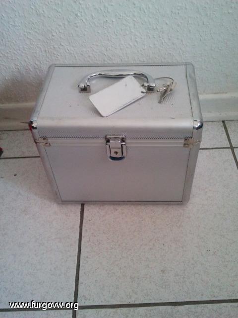

Vista superior para ver como entran las baterias en el  interiror  de la caja y como estan conectadas entre si, la toma del mechero tambien y a su vez el cargador del DvD hacia el DvDsta listo para la puesta en marcha........., todo e
Creo que el resultado esta claro no?......  .malabares
Yo creo que con esta bateria para el gps..... das la vuelta al mundo y regresas a casa con bateria de sobra    .meparto (solo para el gps?

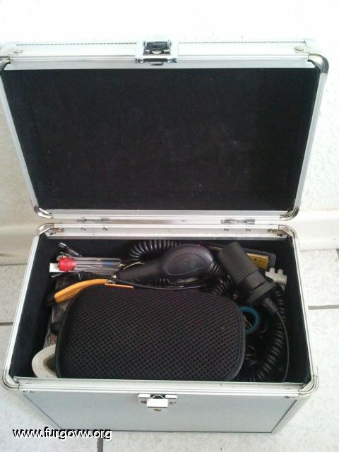

Y un plástico de esos anti estático que llevan los televisores nuevos.... ese blanco que lleva envuelto la tv cuando la desembalas, vamos por que toda precaucion es poca y queda bonito encima..
Vamos que entra todo y incluso sobra espacio para meter alguna cosa mas... pendrive, auriculares, etc......
