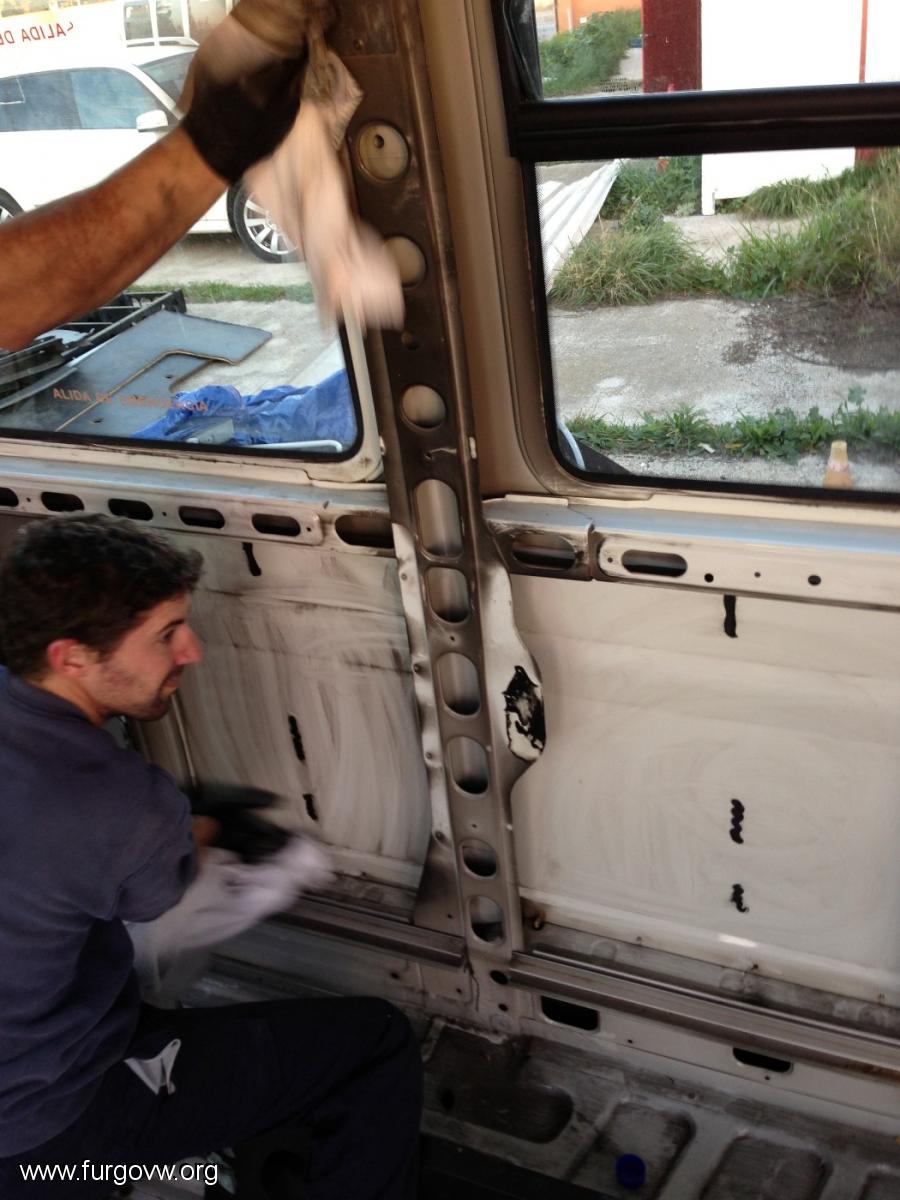

Bueno ayer le dedicamos 4 horitas y la destrozamos
una vez despanelada, limpiamos para que la cola actue sin problemas
quedo totalmente sin paneles, y con el armaflex pegado, y una ventanita, para el baño. pero era muy muy de noche y no tengo fotos, hoy ire y hare fotos.

Buena currada os habeis pegado, y ¿¿que o quien coñ.. viajaba ahí??, ¿¿como es posible que este tan negro??.
Venga, mas fotiquis de esos avances, que es lo que mas nos gusta...

parece una filtración por humo desde el tubo de escape solo estaba asi, en un lado bajo los tapices, tengo que locizarlo. .confuso2

Había un agujero en el suelo, al lado del tubo, parece una mala reparación chapa. lo hemos sellado con sika y  antigravilla, ademas de que quiero alargar el tubo de escape, que parece le cortaron la punta final y queda muy debajo coche

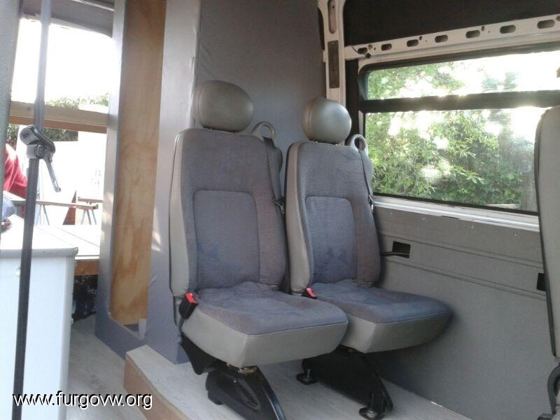

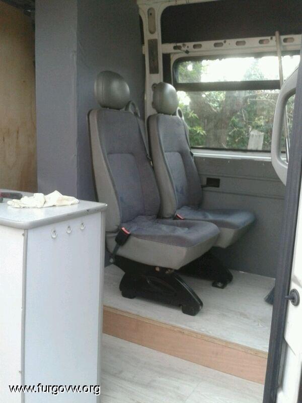

Muy guapos los asientos, ¿¿pero que le has puesto, dos individuales??, ¿¿por que no uno doble??
El wc de pm., se ve espacioso, que para los que son grandes, como yo, va muy bien
En las fotos que has puesto, se divisan las dos camas al fondo, y los muebles de la cocina... ¿¿que te falta?? ¿¿Homologar??

me gusta como la estas dejando y lo rápido que vas , quería hacerte un comentario sobre los asientos y es si puedes cambiar el asiento que va en el lado del pasillo por uno que tenga el cinturón de distinta mano, no se si me entiendes lo que te quiero decir   ???
la gente que tiene GV y tiene niños pequeños como también es tu caso, se queja de que en las curvas a los niños se les sale el cuerpo del asiento por tener el anclaje alto del cinturón en el centro , lo suyo seria que el anclaje alto estuviese en el lado del pasillo y no en el centro de los dos asientos , es un consejo
