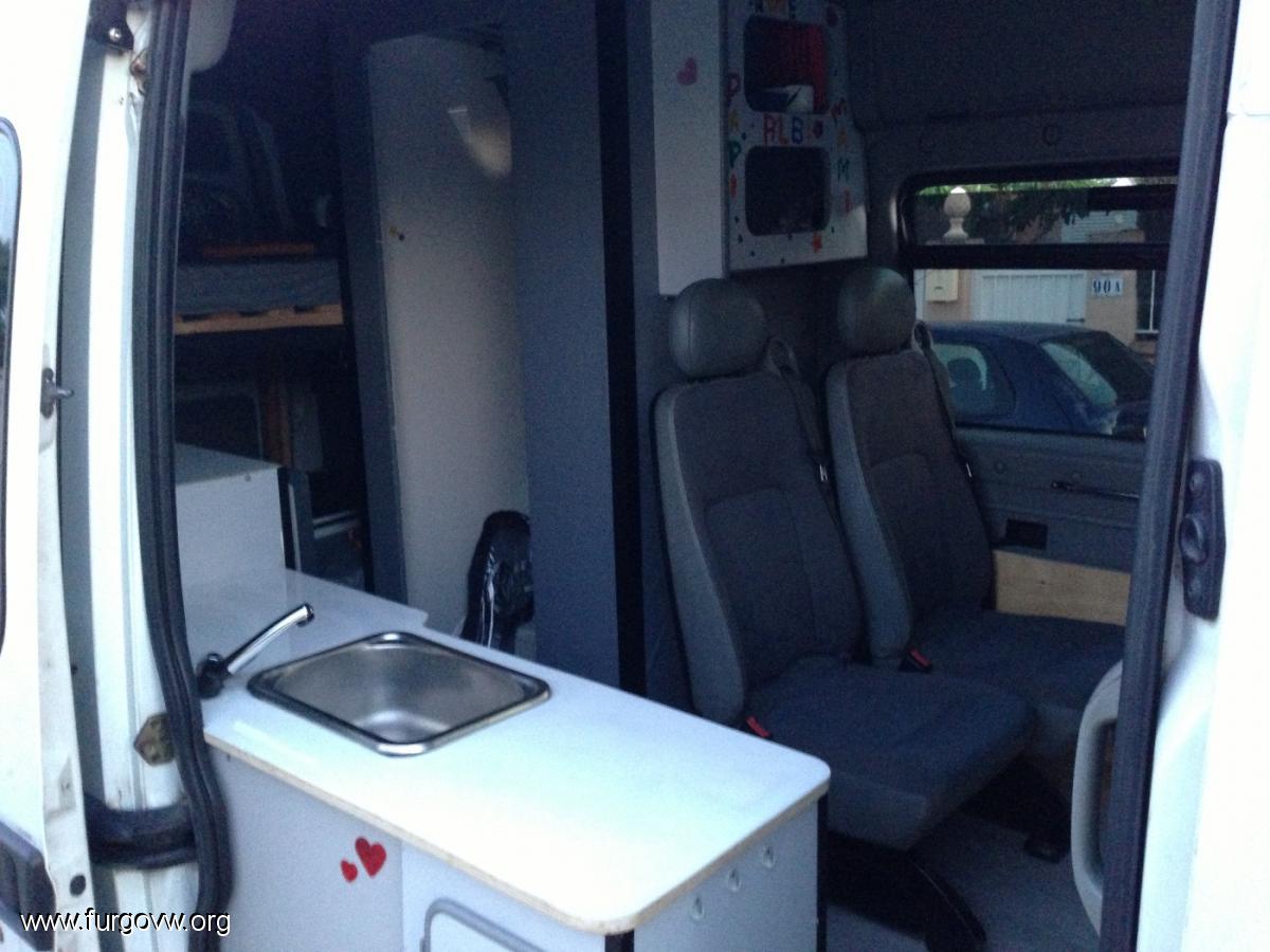

me gusta como la estas dejando y lo rápido que vas , quería hacerte un comentario sobre los asientos y es si puedes cambiar el asiento que va en el lado del pasillo por uno que tenga el cinturón de distinta mano, no se si me entiendes lo que te quiero decir   ???
la gente que tiene GV y tiene niños pequeños como también es tu caso, se queja de que en las curvas a los niños se les sale el cuerpo del asiento por tener el anclaje alto del cinturón en el centro , lo suyo seria que el anclaje alto estuviese en el lado del pasillo y no en el centro de los dos asientos , es un consejo
los asientos son los originales de los pasajeros de este minibus, y están avanzados uno respecto a otro y si es un problema el cinturón en el lado contrario, he visto algún brico para poner posabrazos. Lo dejo pendiente.
roper
ya se que son los originales de la furgoneta pero te lo comentaba  por si podias cambiar el asiento y dejar la misma base , la opcion que dices de poner un reposabrazos tambien es muy buena, animo que vas muy bien.

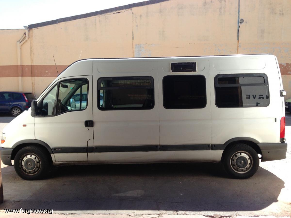

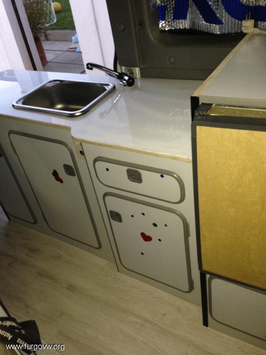

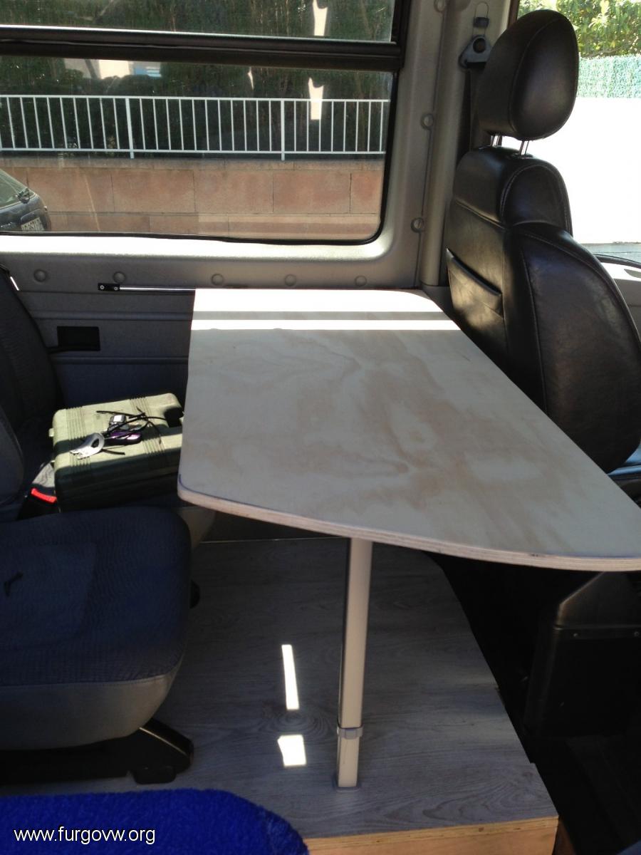

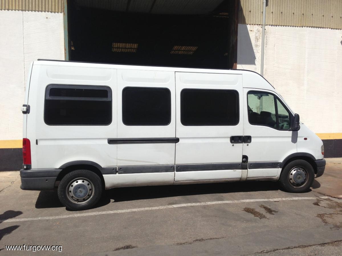

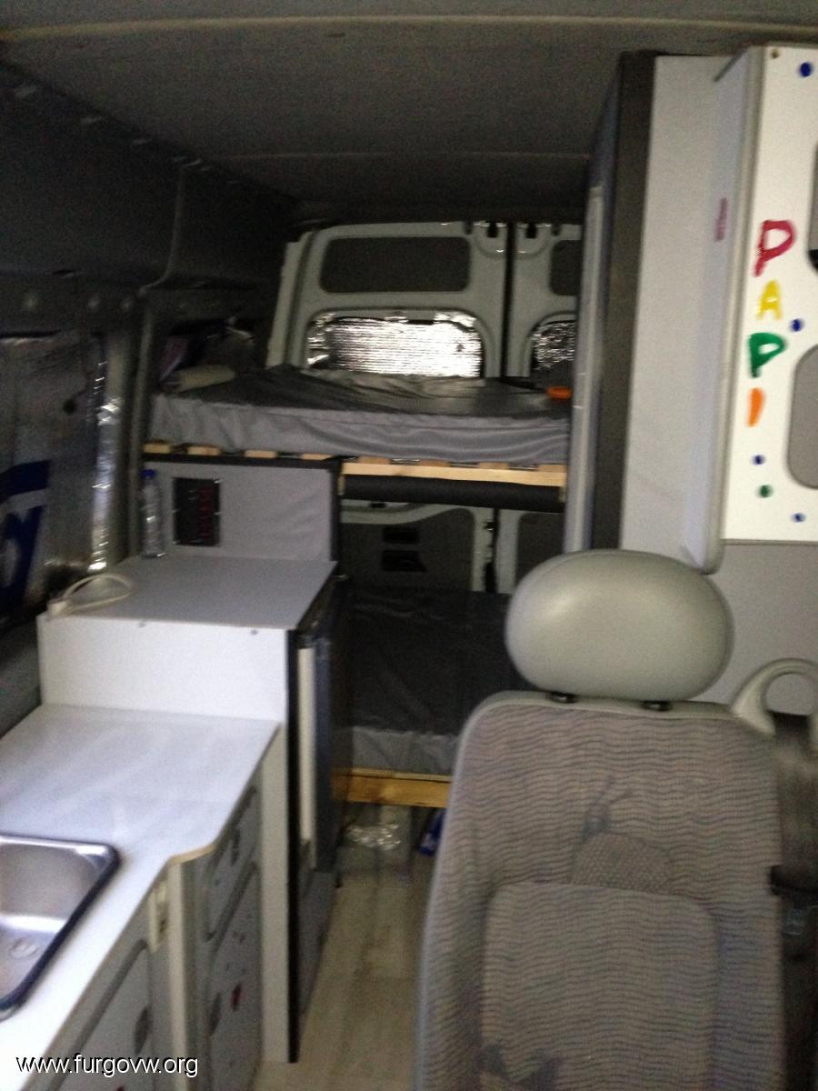

subo mas fotos del trabajo
exteriormente he intentado que sea lo mas discreta posible.

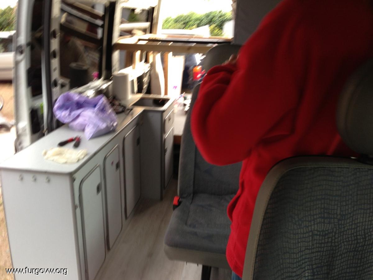

el mueble interior durante el montaje, esta borrosa, lo siento

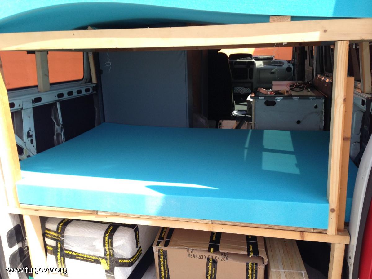

y los colchones a medida recién llegados

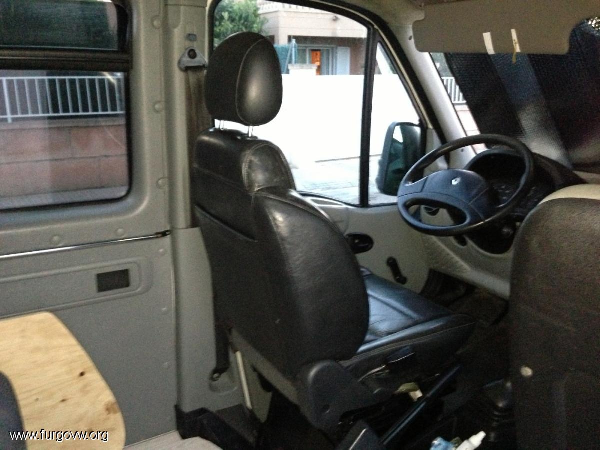

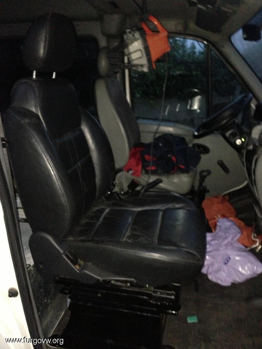

y el asiento del CONDUCTOR READAPTADO y giratorio,  por cierto calefactable, veré si lo puedo conectar. Falta montar el otro, y limpiar este que ha quedado que da penita.
Mañana montar bomba de agua, deposito y fregadero, espero sea rápido.
También montar nevera 2ª mano de 12 v - 220 de origen náutico. Funciona ya le probé.

¿De que vehiculo es ese asiento? ¿coincide el ancho de las correderas? ¿sirven los mismos cinturones de la furgo?
jaime_runner
Cita de: el jaijo en Marzo 31, 2013, 20:37:56 pm
son de opel frontera largo 2005, la piel parece que esta destruida en la foto,pero esta perfecta.
Cinturones ningún problema, mismo paso de tornillos y forma. he respetado los originales de la master.
la base cuadraba CASI CASI,ha necesitado un mini apaño, pero bien. la plataforma giratoria ha cuadrado.

mas  .fotografo
La litera mide arriba 180 x 130  y la de abajo 175 x 130
