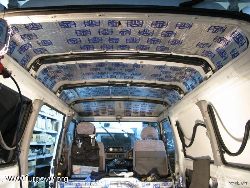

Acústico: Tomamos como referencia el proyecto, donde han usado una primera capa de flatmat, que es bastante caro, por eso me imagino que el suelo no lo han aislado con esto. Es un aislante acústico que se pega sobre la superficie. Es de aluminio, que he leido que es muy bueno contra el sonido, con lo que me hace pensar si no será igual de válido el 13 capas, que es bastante más barato. También me hace pensar cutreces como forrarlo todo con papel albal .meparto
Aquí viene la primera duda, será igual de válido el 13 capas, puesto que lo importante aquí es el aluminio?? Unas fotos de la idea

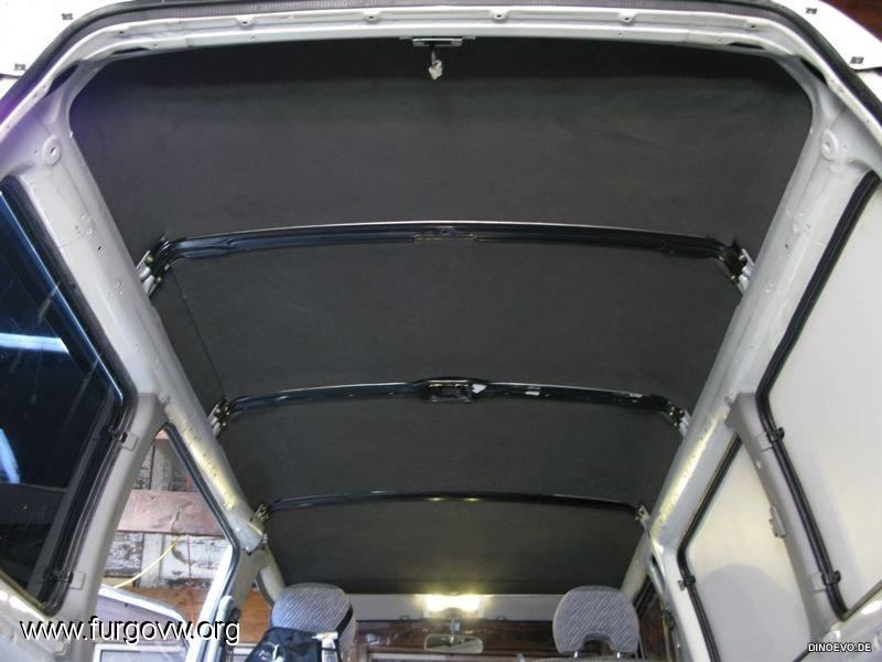

Techo

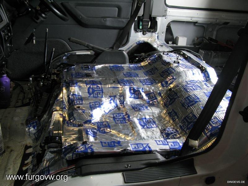

Motor

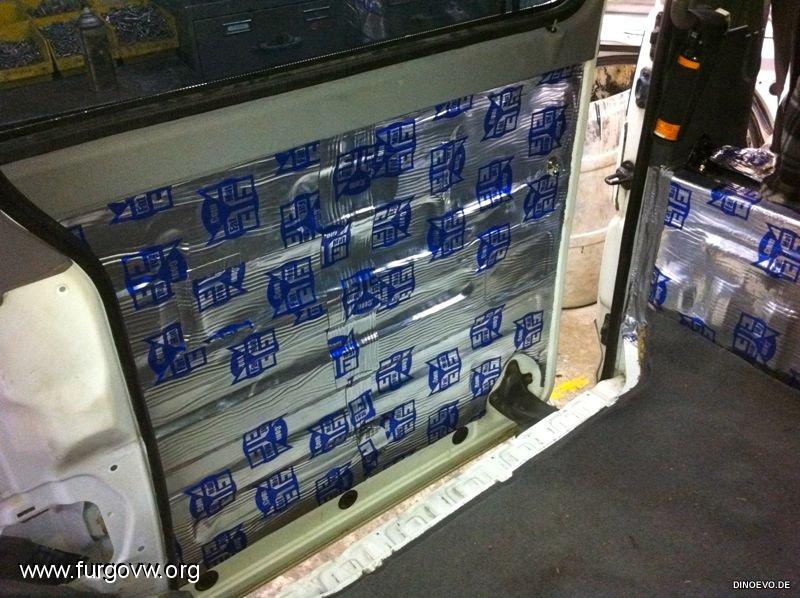

Puerta lateral

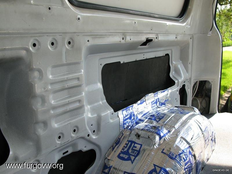

Entre chapa
Bueno, así os hacéis una idea. Qué os parece? FlatMat? 13 capas? Qué pasa con la cámara de aire que se supone hay que dejar?? O eso es sólo para el térmico??

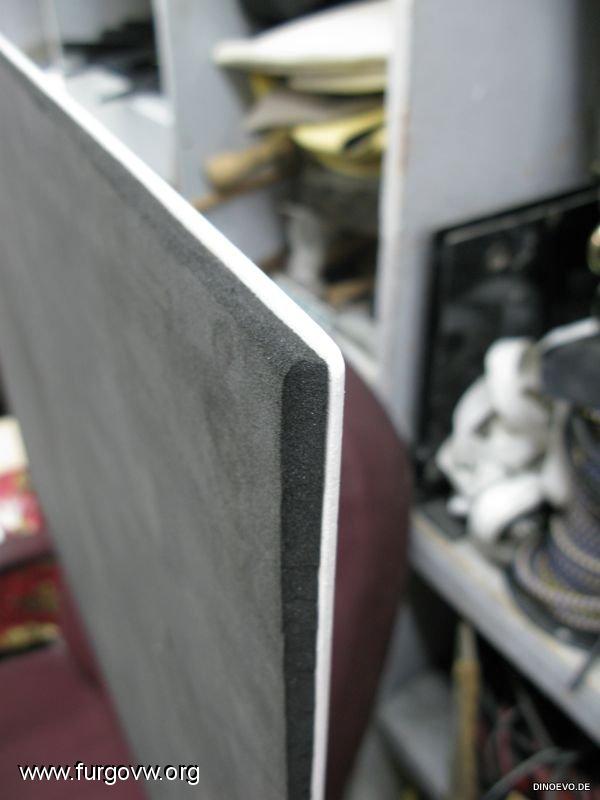

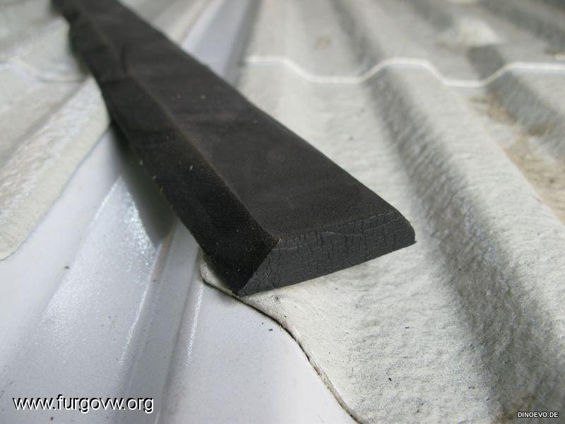

Térmico: De nuevo tomamos de referencia el proyecto. Cubrir todo con armaflex. Pongo fotos directamente y las dudas.
El techo queda claro

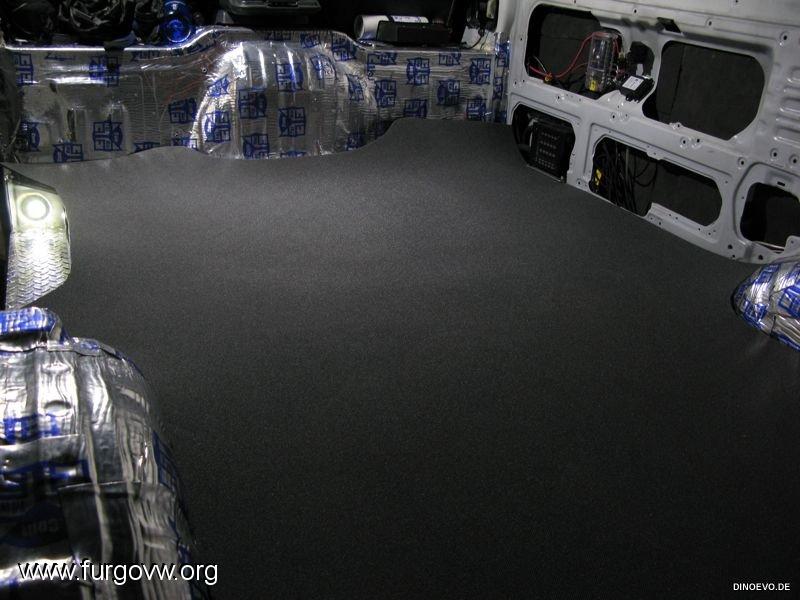

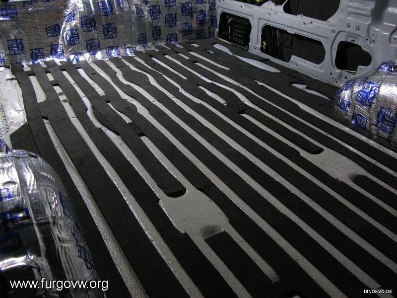

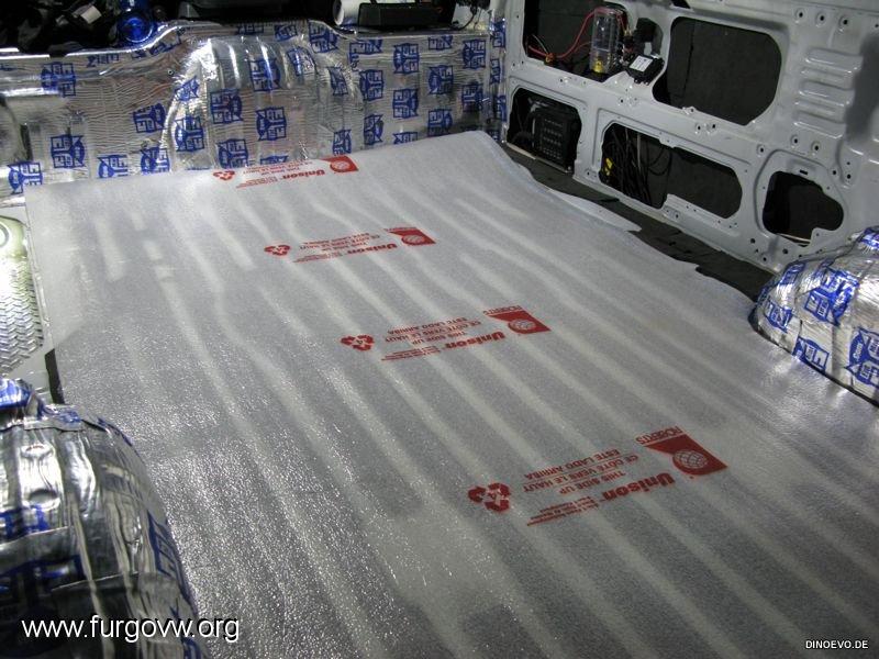

El suelo no queda tan claro, si pongo flatmat acústico, iría antes que el armaflex, pero si pongo 13 capas, también?? Es mejor así a tiras o planchas enteras de menos grosor?? La capa de plástico antes de la moqueta, que objetivo tiene? Mi idea sería, o las tiras, o la plancha entera, encima plástico? y encima contrachapado para dar consistencia, antes de la moqueta. El armaflex sería de 10mm o 20mm si fuera en plancha y más grueso si lo hago con tiras no?

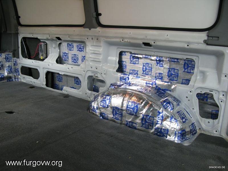

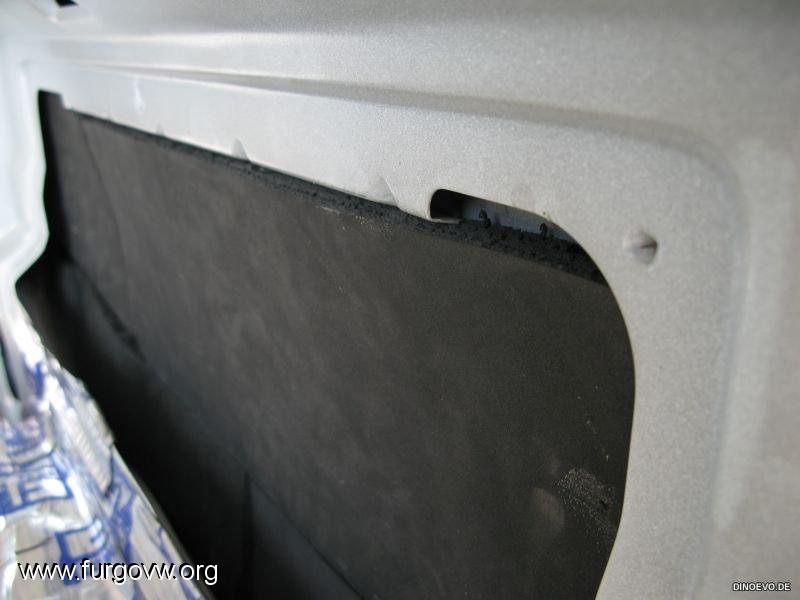

Los laterales se me ocurre, en vez de como está aquí, poliestireno extruido en esos huecazos y luego el armaflex pegado a los paneles, asi taparían todo, es decir, iría, capa de 13 capas o flatmat, poliestireno, armaflex, panel. Cómo lo véis?

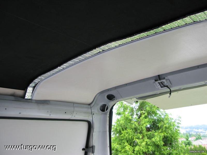

Luego veo esto en el techo y me descoloca un poco:
Ahi iría, acústico, armaflex y 13 capas o lo que sea ese y panel. En mi caso sería, 13 capas, armaflex y panel, con eso valdría no???

Cabina: el suelo con el FatMat este, el del leroy lo conoceis? y hacerle otra capa con copopren en suelo y techo. En las puertas delanteras tapando todo creo que le iria bien una capa de flatmat y encima una de 10mm de armaflex y el panel.
También sustituir por copopren los viejos aislantes de debajo del asiento de piloto y copi y entre medias, que va el motor, una capa de fatmat cubriendo todo y, si cabe, copopren. Creo que con esto no haría falta armaflex, vamos, si soba guay, pero para la cabina no lo veo tanto. Igual estoy equivocado...¿?
Suelo trasero: Una capa de armaflex, que no se porque la gente lo corta en tiras en vez de ponerlo adaptándose a la ondulación? alguna idea de esto? Luego la capa de copopren que ya lleva que creo que es de 20mm y contrachapado. El escalón armaflex y si sobra, fatmat.
