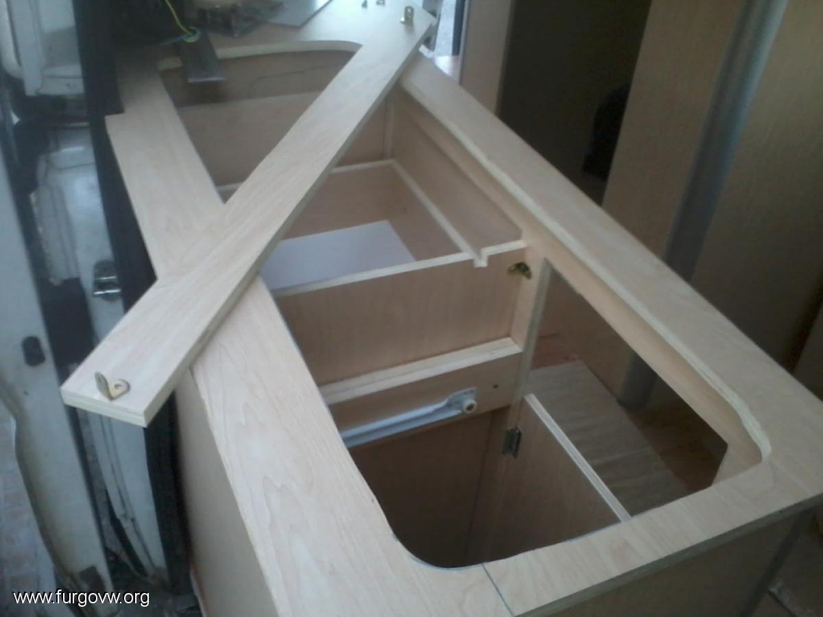

pues liado con la madera con los cajones y los cantos bueno estova poco a poco yo quiera mas rapido pero

chulos , chulos quedan los muebles, ¿cuanto espacio te queda para entrar a la fugo?,me refiero en el lateral, al poner la encimera.

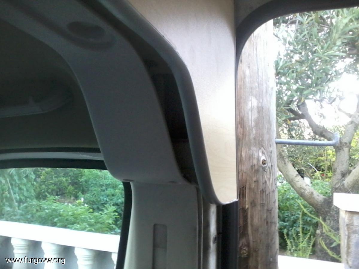

Cita de: xbrujo en Junio 24, 2013, 14:03:27 pm
Cómo vas a tapar ese hueco entre el plástico y la madera?
Llevas todo muy bien, qué envidia cómo os cunde a algunos :)

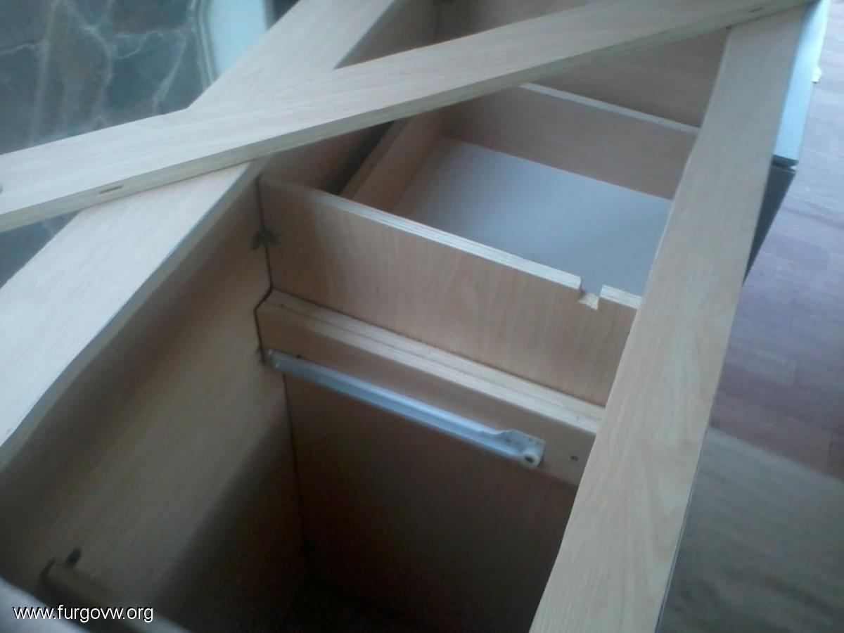

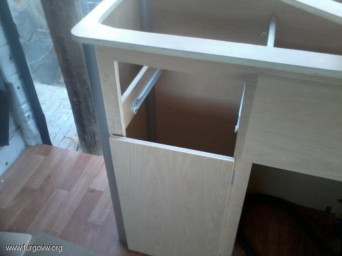

draguan
Las guias de los cajones ¿porqué las pones así? normalmente se ponen pegadas al frontal, así, quedarás la mitad del cajón dentro  :-\
ESERO
Si las pone pegadas atrás en el cajón es lo mismo aunque cuelgan mas, pero lo ideal es que fueran mas largas.

ESERO
El que las monta tan átras para las cocinas de las casas   .nono .nono ni es montador ni es nada, normalmente van entre 3mm y 8 mm, el segundo agujero de la guia a 3.8 del borde delantero.  ;)

ESERO
Si se te olvida esta medida mira la distancia que tienes de cualquier bisagra de tu casa desde el tornillo que las aguanta hasta el borde, es la misma que la del segundo agujero y te quedaran como 5 mm de la corredera a la parte delantera del mueble.

batanero
Cita de: xbrujo en Junio 24, 2013, 23:46:02 pm
ok mañana los miro pero asi se montan para las cocinas para casa.... un saludo
mañara repaso eso del los cajones aver un saludo
.....las guias tienen que ser del mismo tamaño que tenga de fondo en mueble, van de 5 en 5 cm., y colocarlas enrasada a la estructura del mueble, si quieres que el cajon quede por fuera,...... o metidas el grueso del frente del cajon si quieres que el cajon quede enrasado con la estructura del mueble.......aun asi pierdes minimo 10 cm............imaginate lo que estas perdiendo ahora...¡¡ te quedas sin cajon !!.......jejejeje
