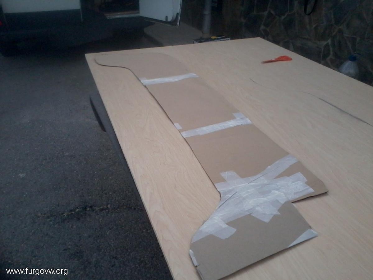

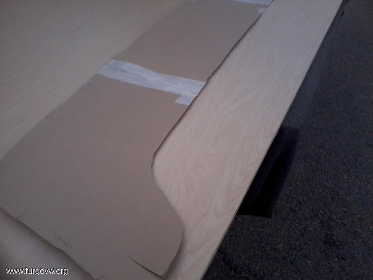

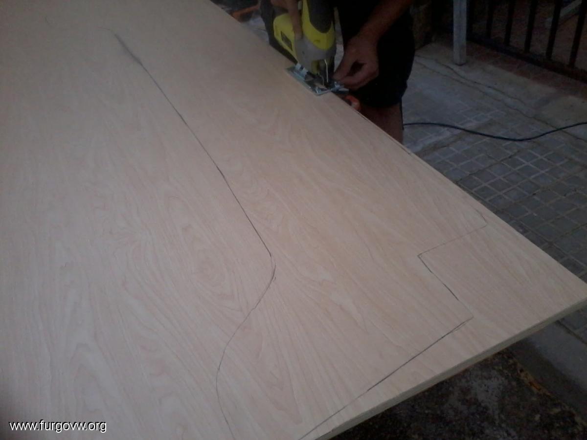

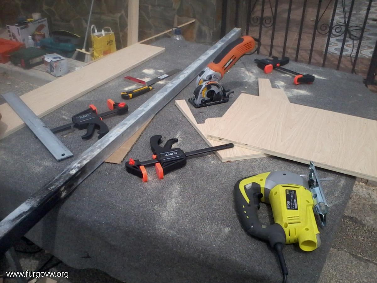

sigo con la madera hoy a estado conmigo un amigo del foro JOSE GIMBEL con su furgon un buen tio
un saludo

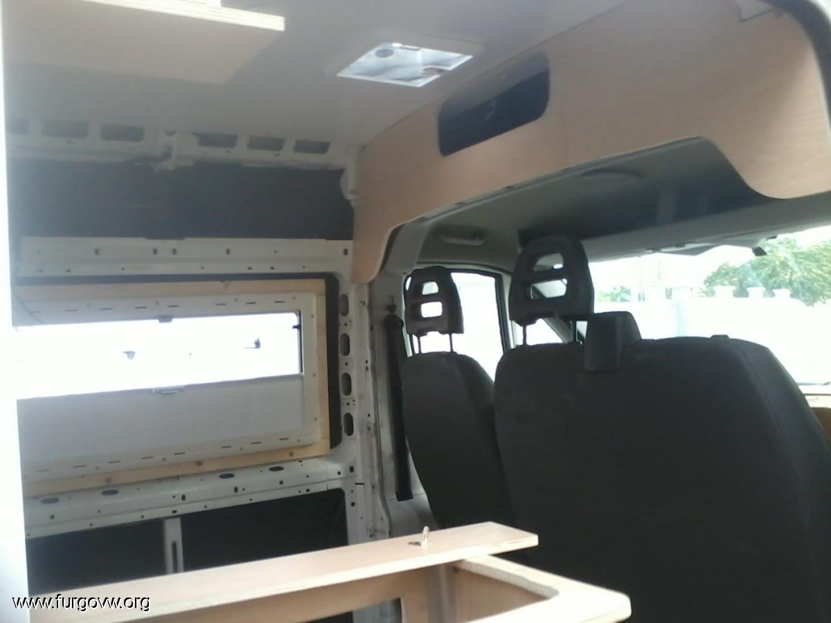

Buen trabajo, vas avansando rapido.

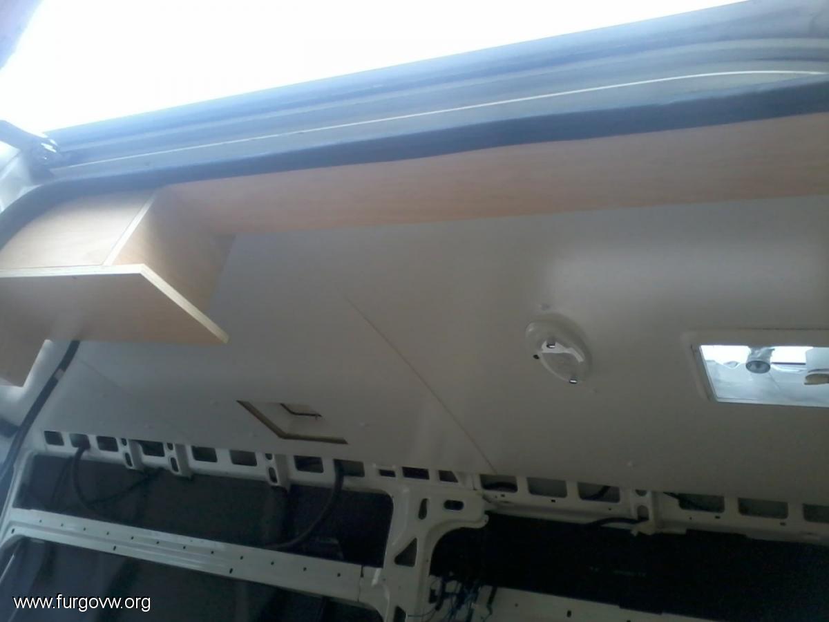

En mi opinión esa puerta del altillo sobre cabina es un poco pequeña y no aprovecharas mucho el espacio ya que para llegar al fondo y a los lados tienes que tener bastante brazo.
Es solo mi opinión.  ;)

Cita de: ESERO en Junio 18, 2013, 00:43:41 am
OK ESERO ya medi cuenta un saludo

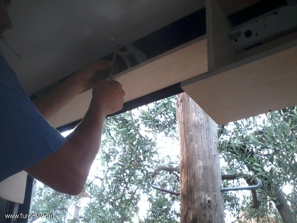

hoy un poquito mas
un saludo
omd
    Ya va la cosa cogiendo forma  .palmas.   ¿No vas a panelar las paredes interiores?.
panelar ok ya veras lo que hago y como un saludo

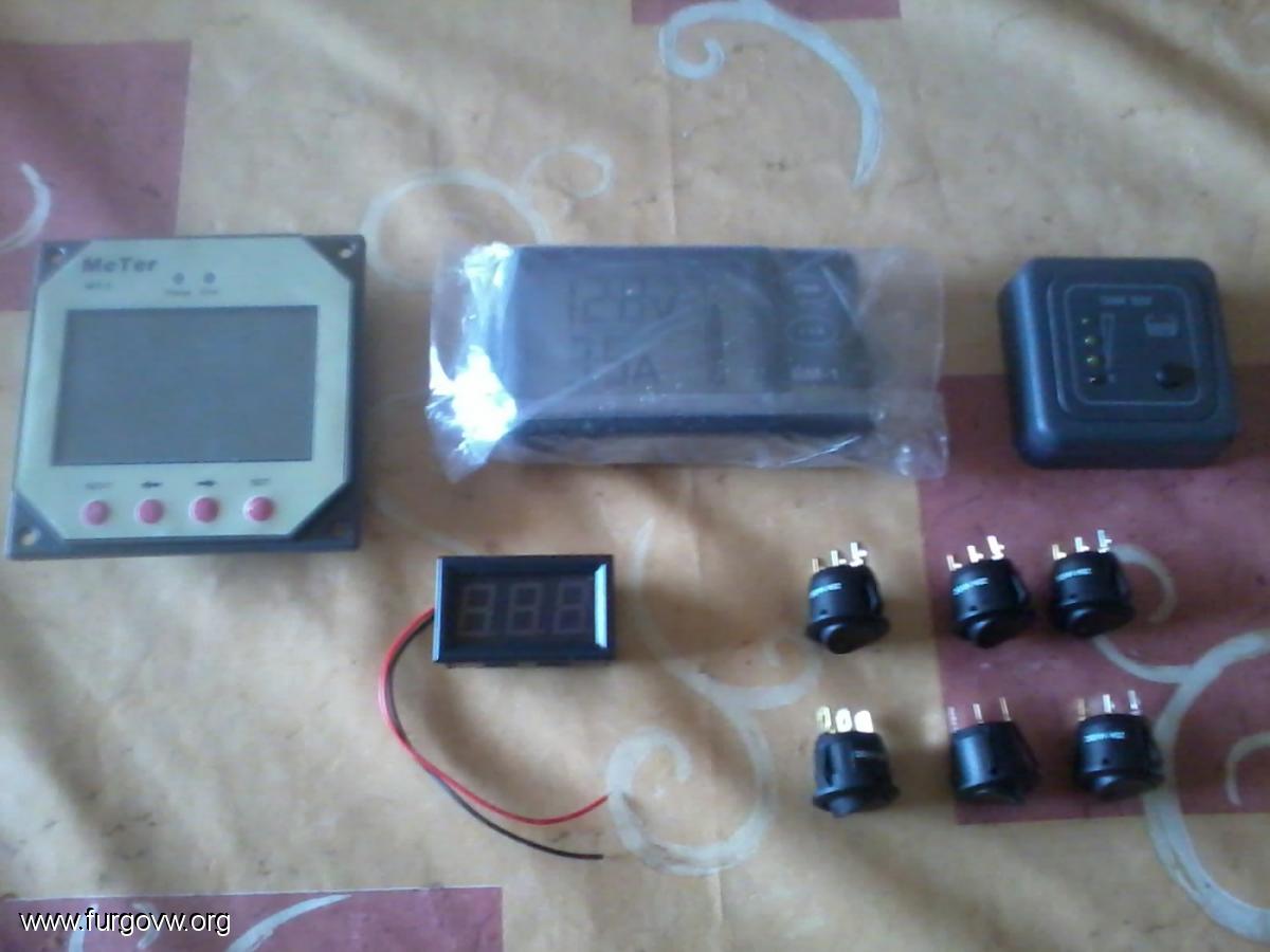

quiero poner todo eso para los sistemas electricos como lo veis

Cita de: xbrujo en Junio 17, 2013, 22:35:15 pm
¿En el altillo de la cabina sólo vas a poner esa puertecica? lo digo porque vas a perder muchísimo espacio y accesibilidad. Es un hueco muy bueno para llevas oscurecedores, y un montón de trastos y con esa puerta tan diminuta no vas a encontrar nada allí arriba o tendrás que sacar todo para coger cualquier cosa.
Sería mejor hacer dos buenas puertas que el acceso a los huecos es fundamental.

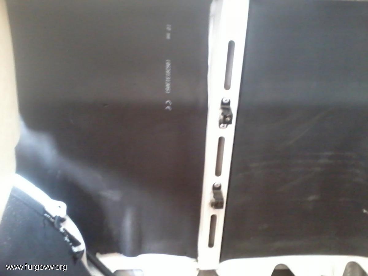

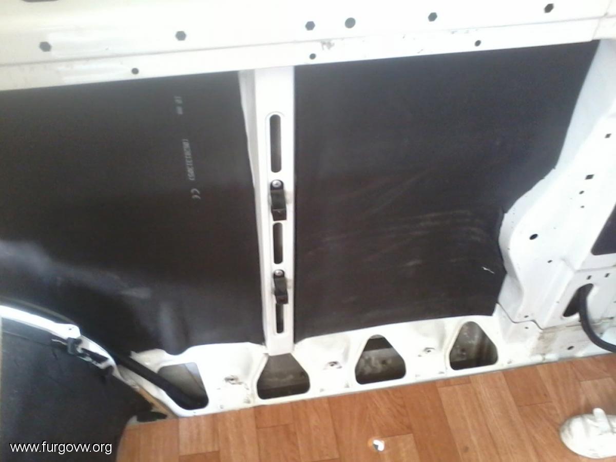

tengo una DUDA con la instalaccion de bater  cassette   la pregunta se puede quitar la viga
un saludo
draguan
eso ws un refuerzo, no es ni una biga ni un montante, lo puedes quitar porque la unica funcion que hace es sujetar la chapa para que no cimble, pero tienes que tener en cuenta que despues de montar el casette debes comprobar  que la chapa no cimble demasiado, puss lel vano  que deja es muy largo
