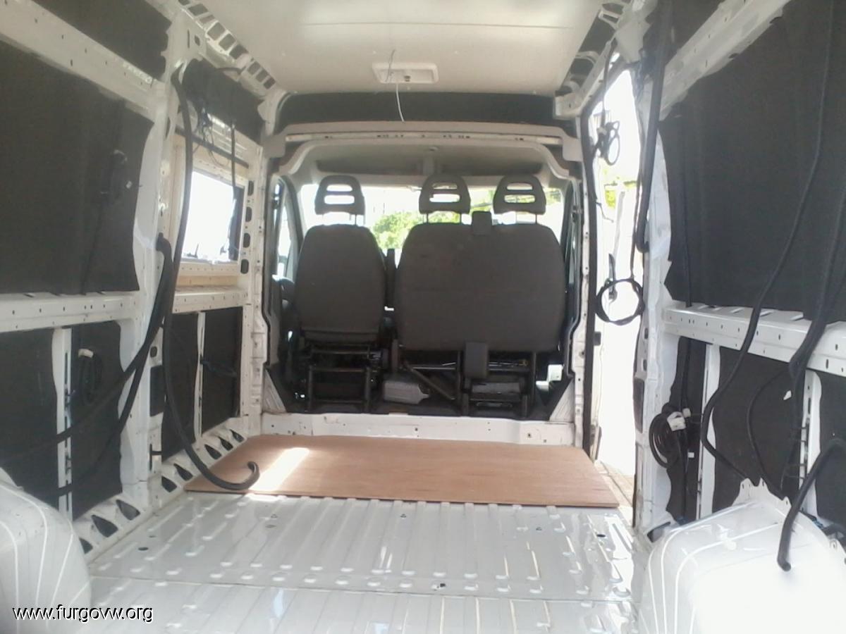

bien,bien, ya va cogiendo forma la cosa.
si pero valla curro un saludo
JOSE GIMBEL
Ánimoooo, que vas muy bieeennn
ok gracias y como vas con la tu ya

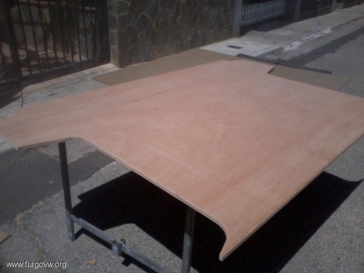

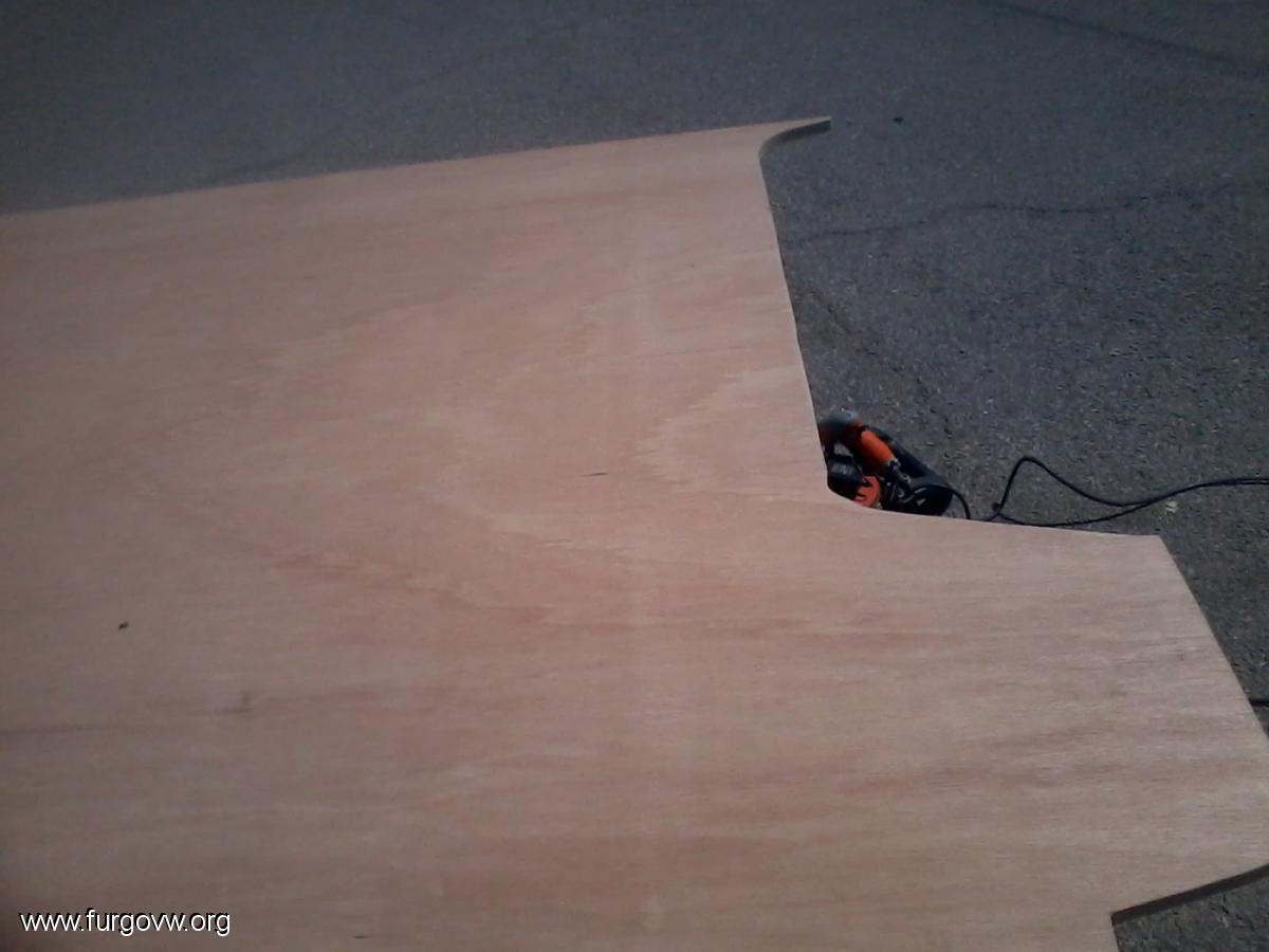

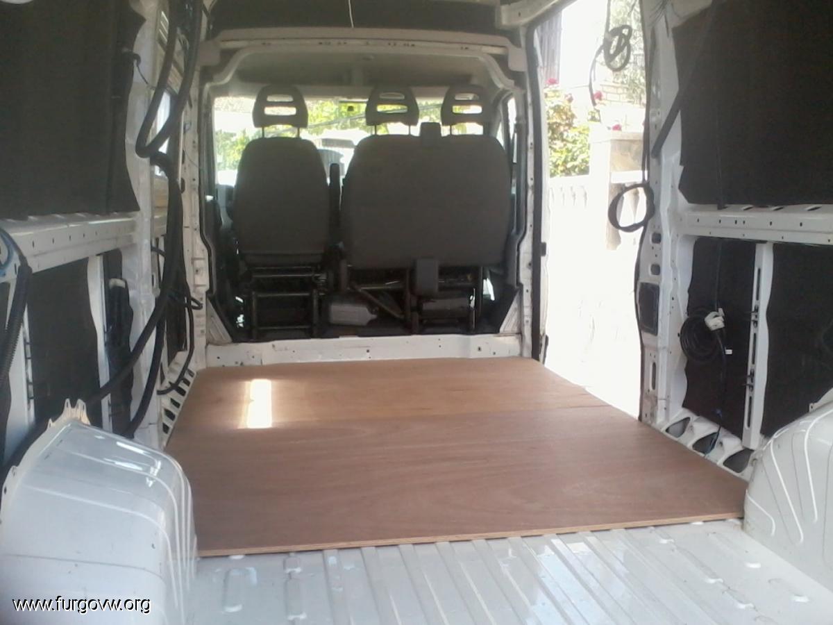

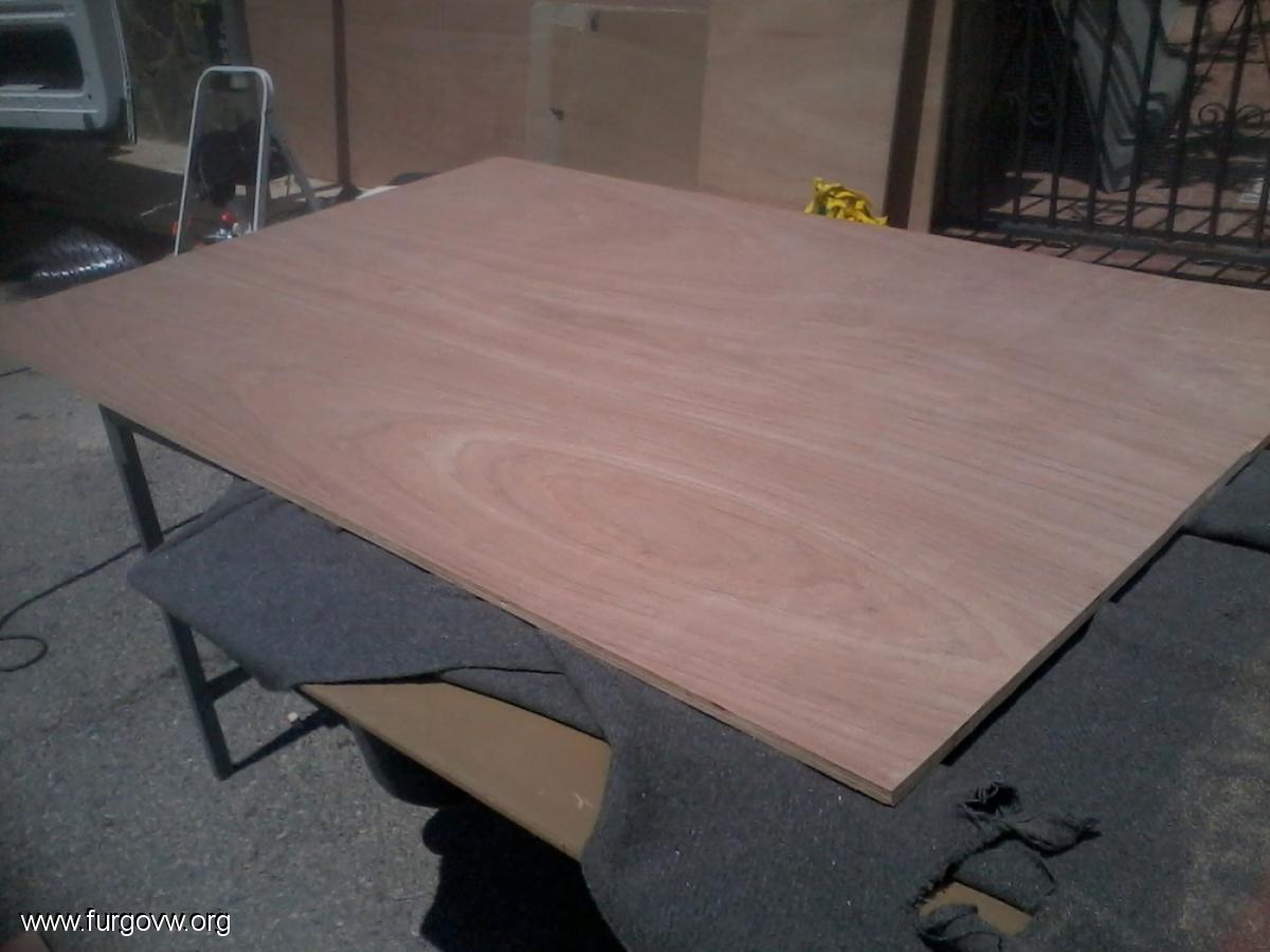

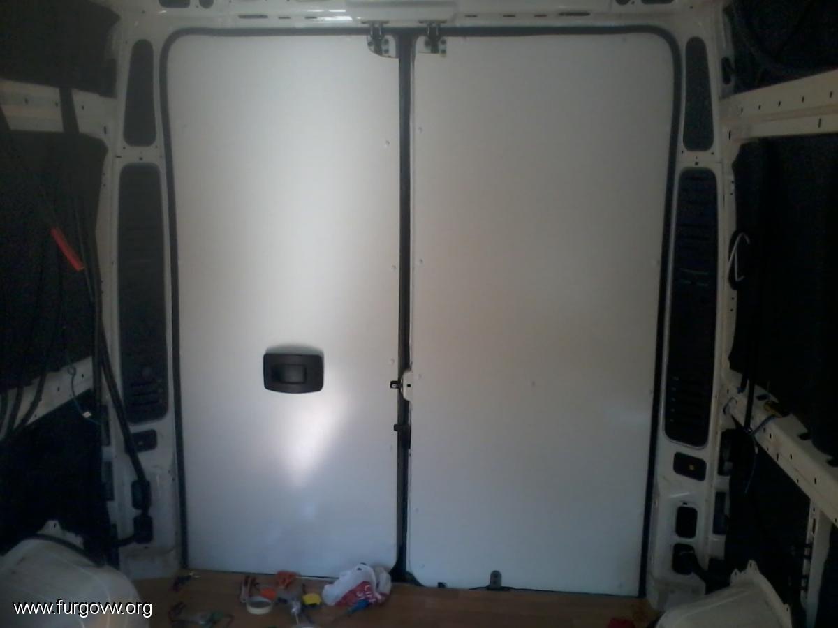

hoy otra cosa suelo con madera de okume 15
aqui sacando la plantilla de la ultima

que ya queda menos hoy solo probar como queda la caja esta tarde boy a por el sintasol ver que me traigo

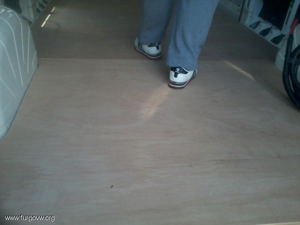

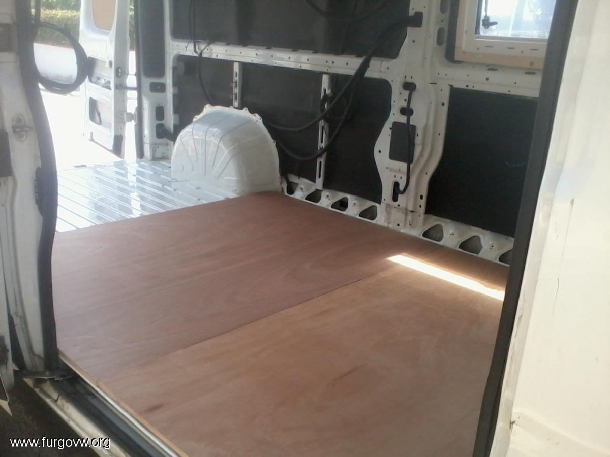

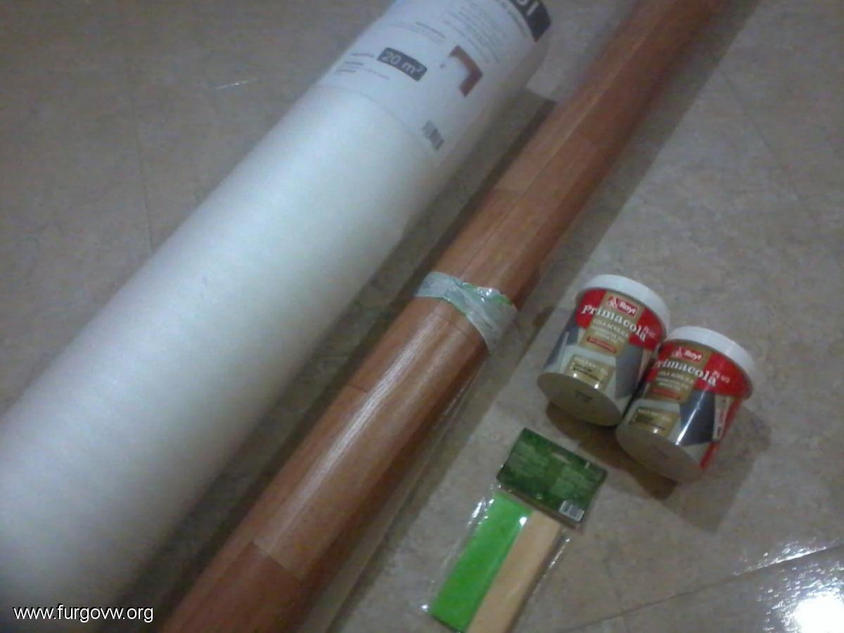

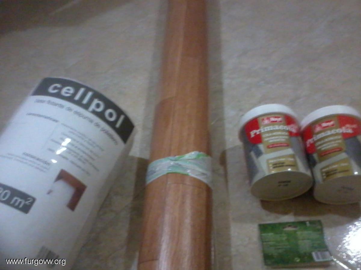

hoy de compras en leroy merlin el sintasol a 7.15euros  el metro y ainslante de espuma de polietileno y la cola acrilica
bueno para terminal el suelo
un slaudo

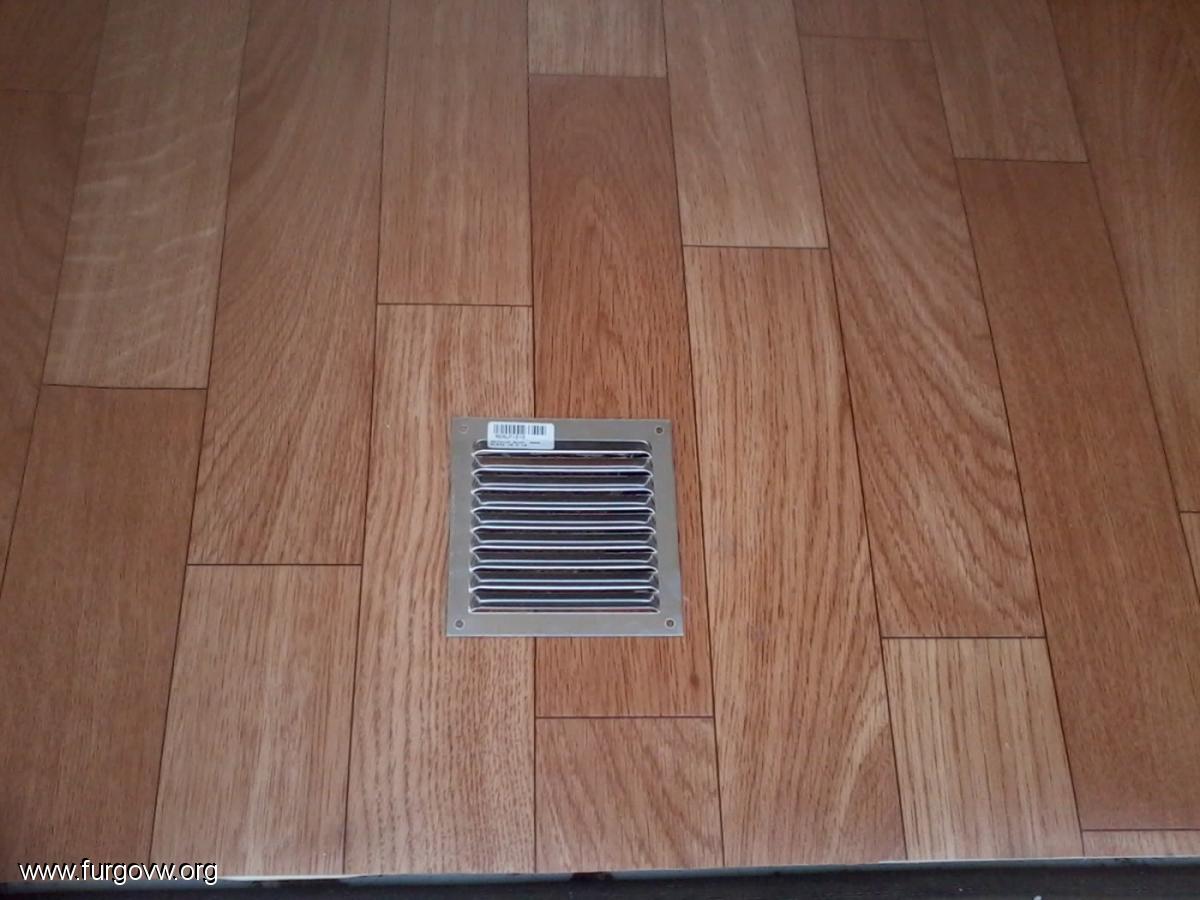

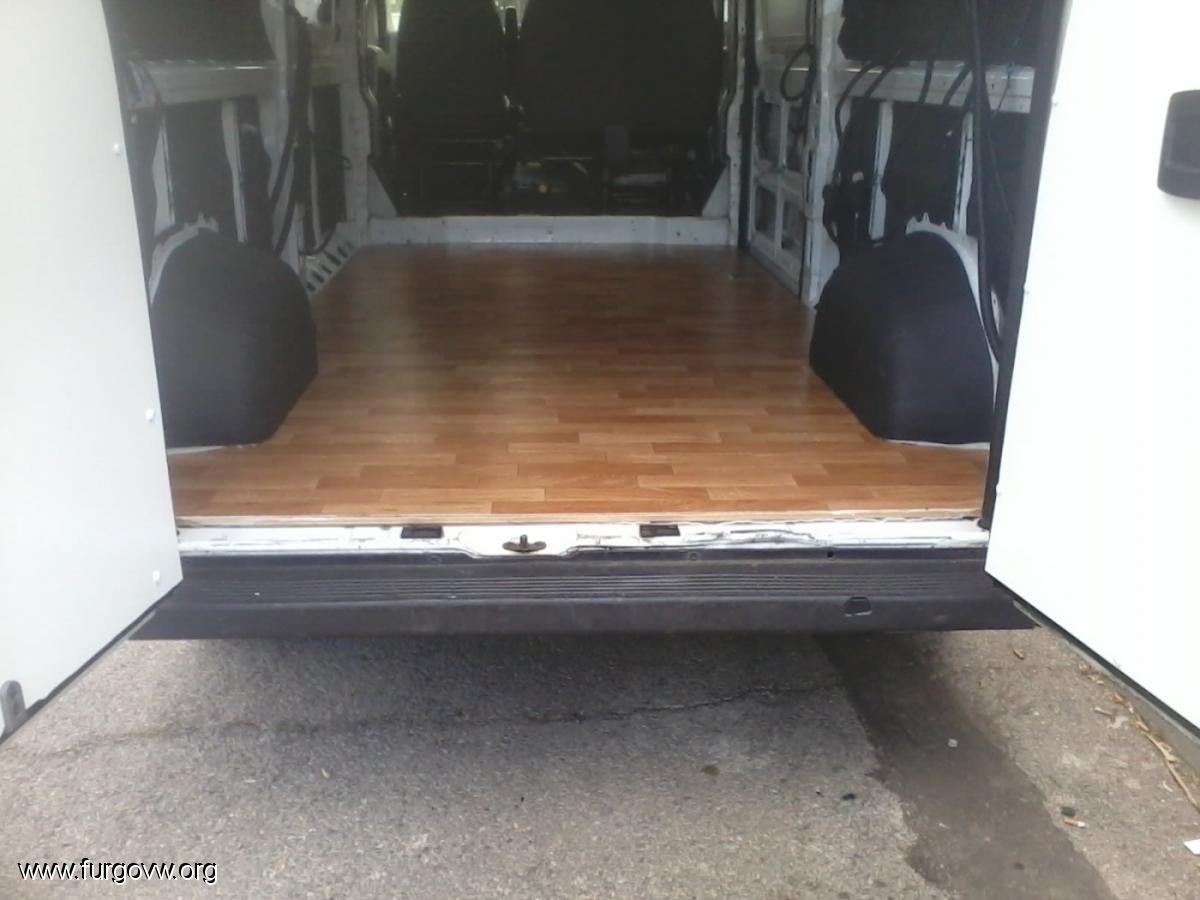

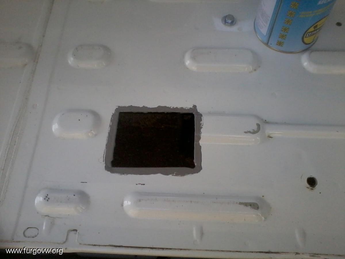

hoy suelo y la rejilla cocina enpiezo y con las puertas
un saludo

buen trabajo
gracias

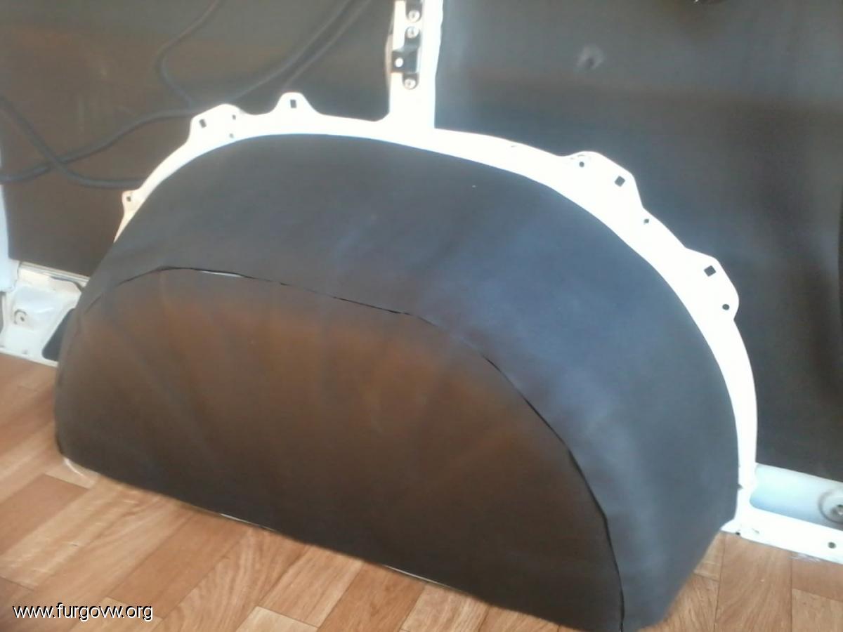

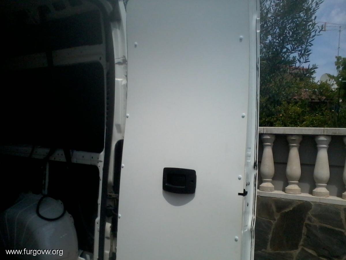

sigo con las puertas y el tablex
y me faltava los paso de ruedas con el almaflex

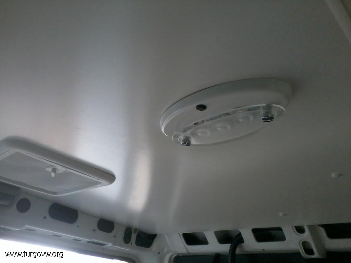

y poner las luz los plafones del techo

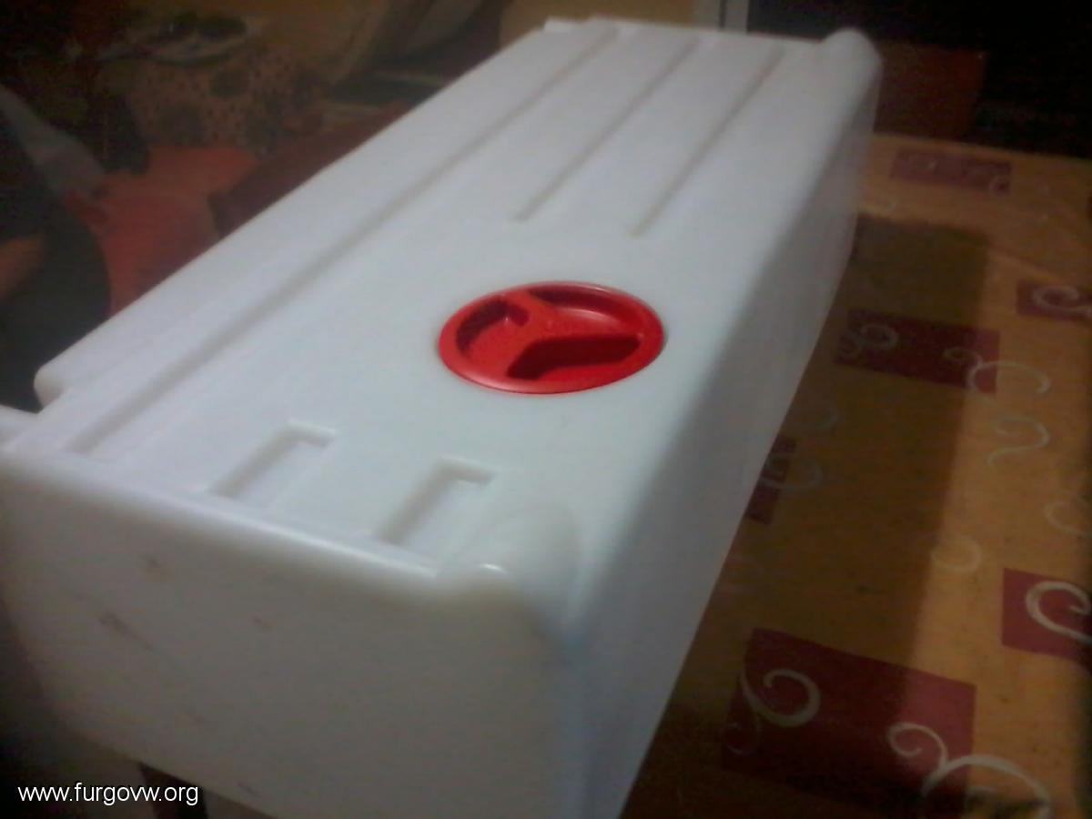

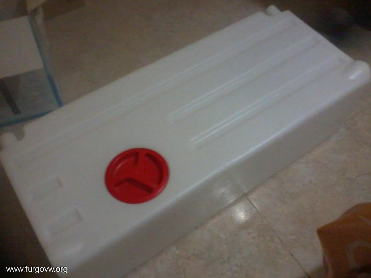

deposito agua limpias 90 litros que tiene la misma capacidad que de la sucias de los bajos
un saludo

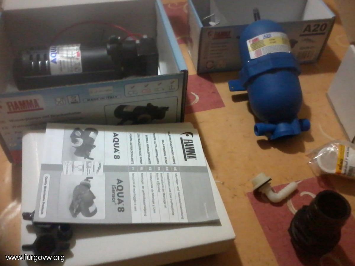

mas compras hoy bomba de agua y acomulador

No se si lo has hecho, pero te lo recuerdo que nunca esta de mas, donde has puesto la rejilla del gas es aconsejable poner también una por los bajos, esta en sentido contrario de la marcha para que no te entre agua de salpicadura proveniente sobre todo de las ruedas.
