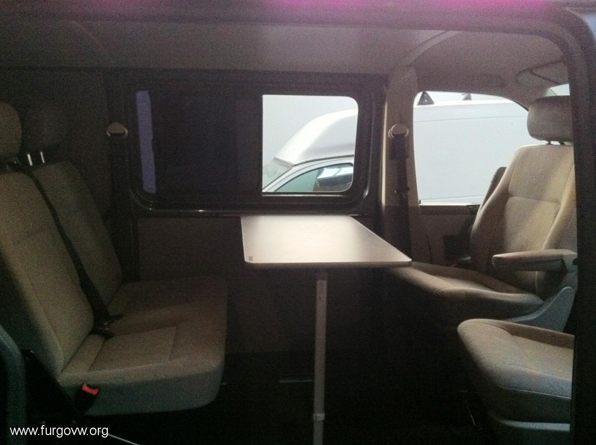

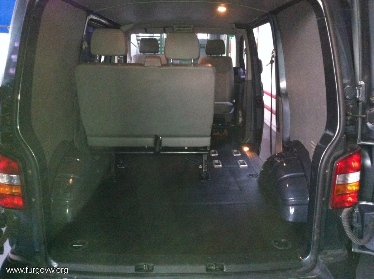

Lo primero que hice fue poner los posabrazos al asiento del piloto, luego pase a cambiar el asiento de dos plazas por el de una.

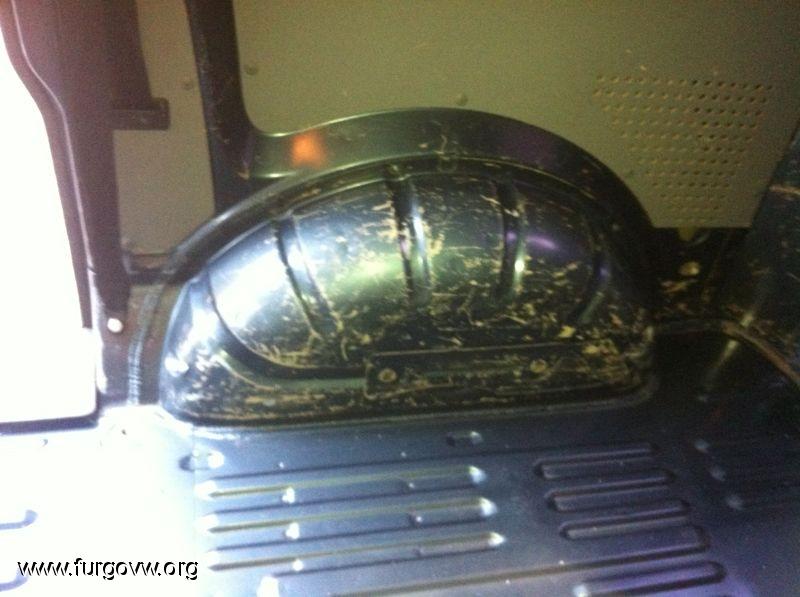

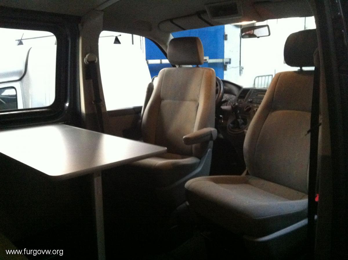

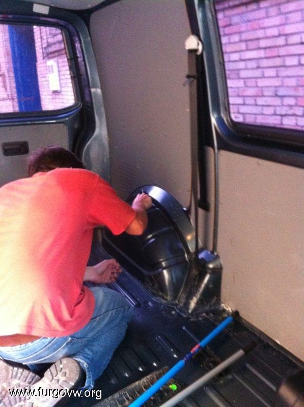

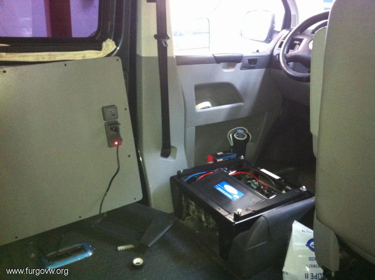

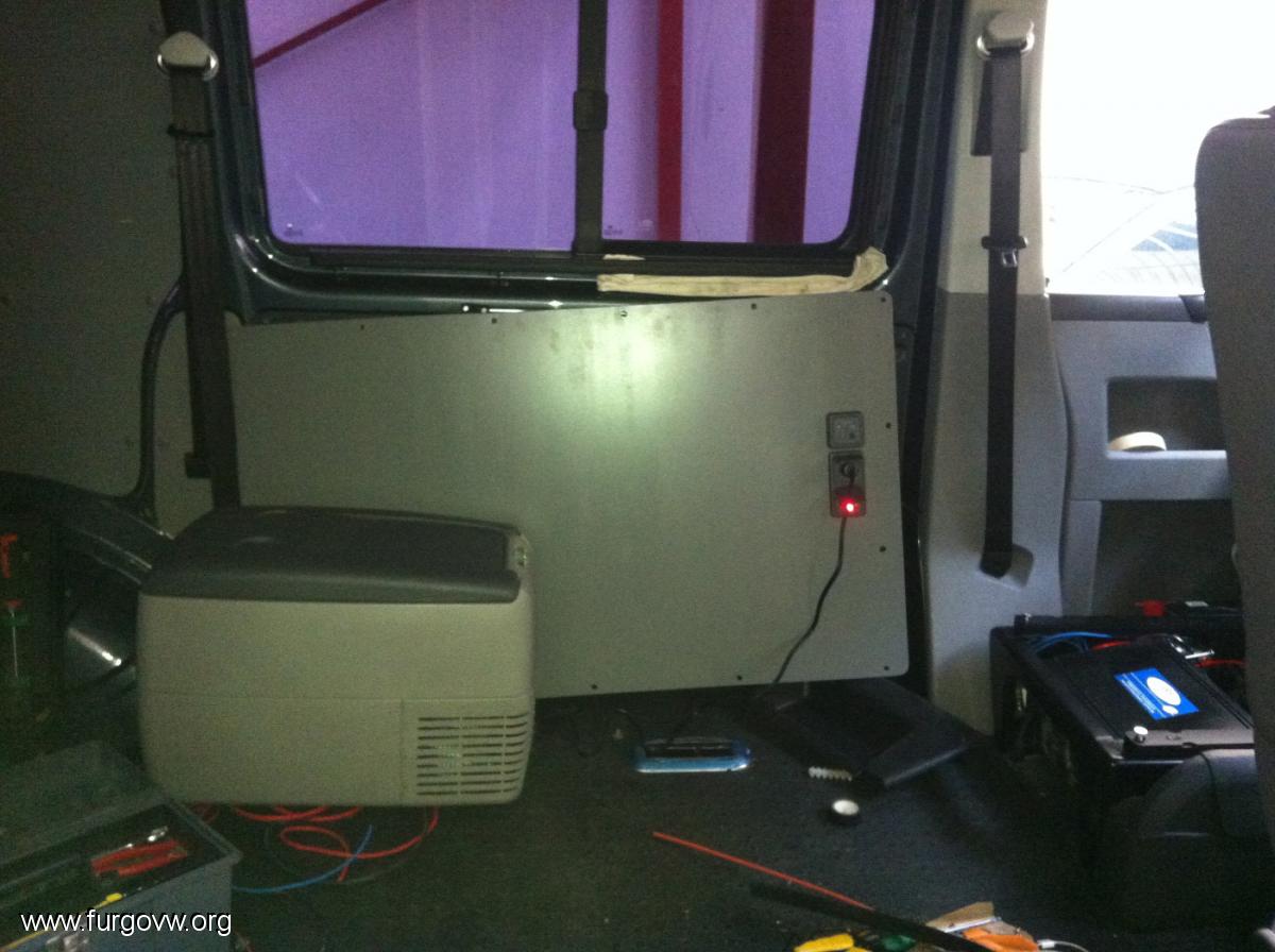

Gracias al foro en una compra conjunta compre las bases giratorias, y esta semana he pintado el interior de la furgo, he comprado un suelo de segunda mano, he modificado el lugar del asiento de dos plazas traseras y he pueso la mesa.
Os pongo fotos para que veais como esta quedando!

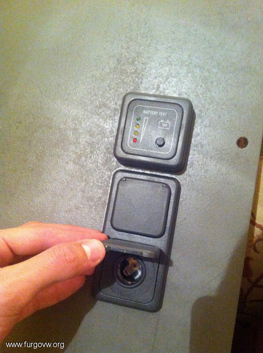

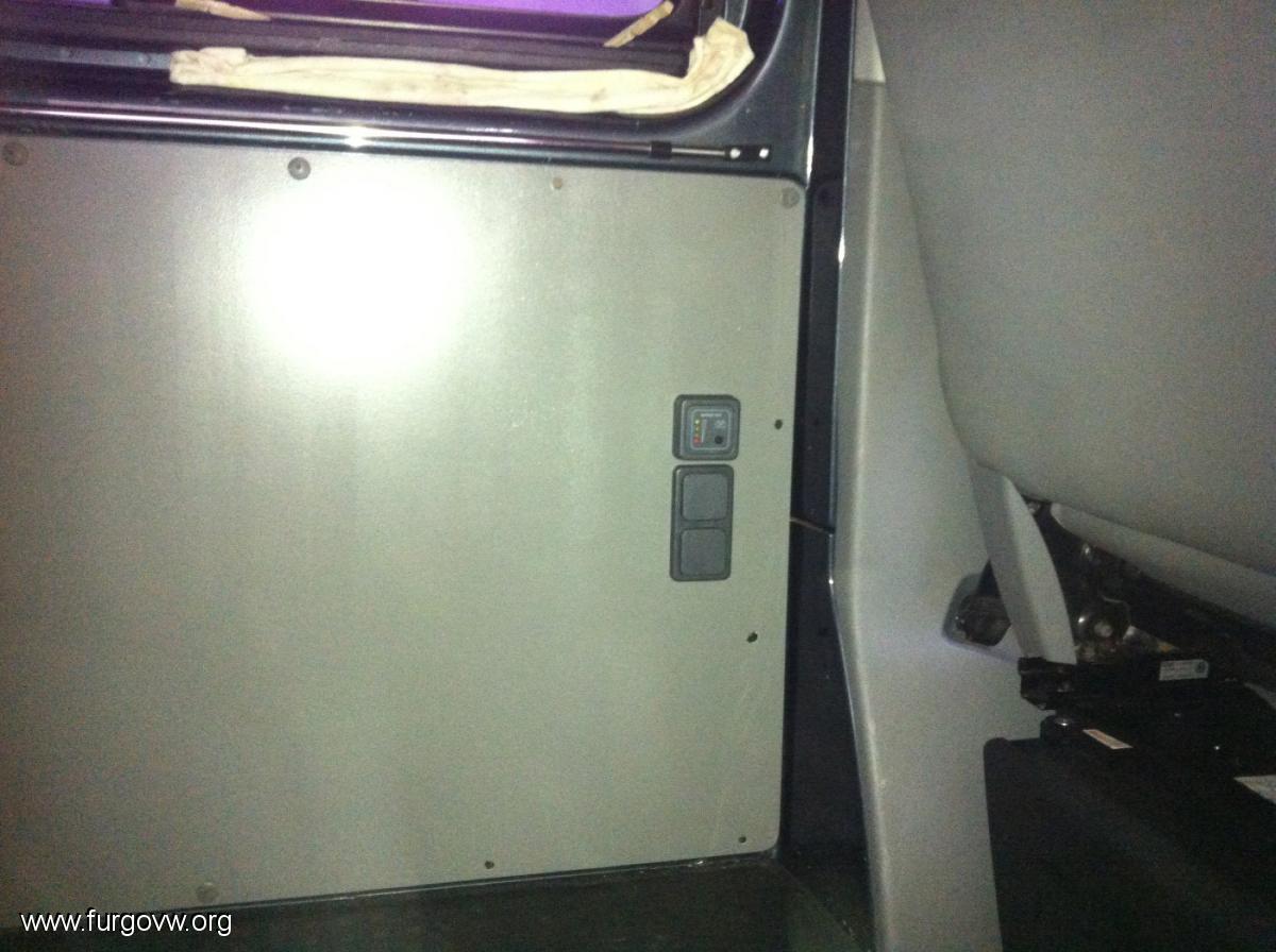

Aqui ya instale la segunda bateria y todo perfecto! Tambien tire una toma de corriente hacia la parte trasera para conectar la bomba de agua y la sonda.

Te ha sido complicado retrasar los asinetos? Yo lo tengo asi en mi T4 pero solo era hacer 2 taladros ya que las piezas son simplemente un tornillo por anclaje. Un saludo.

Hola a todos!

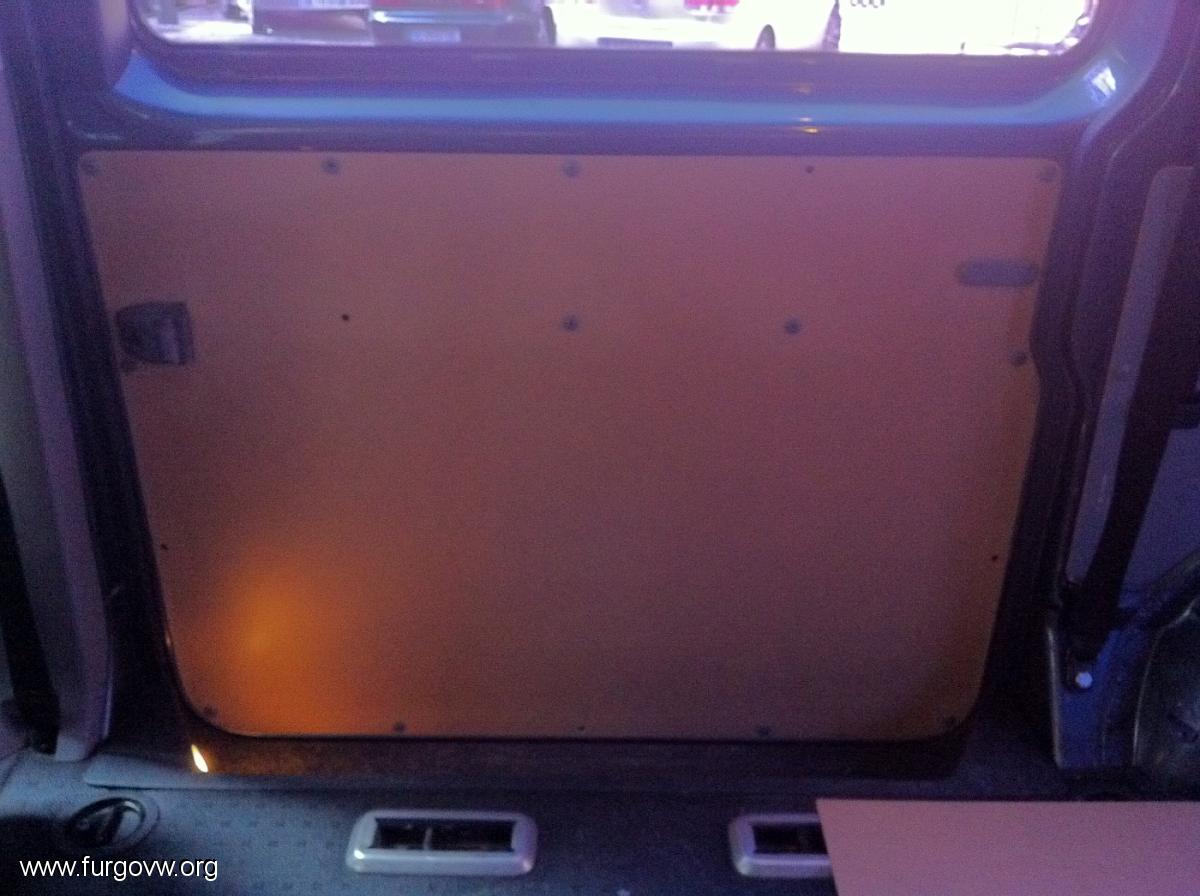

El modificar o rectificar el asiento hacia atras no fue complicado. Pedi Los anclajes y embellecedores a Wolksvagen y soldaron a la chapa con unas pletinas. Al principio crei haber hecho una locura pero no me arrepiento.

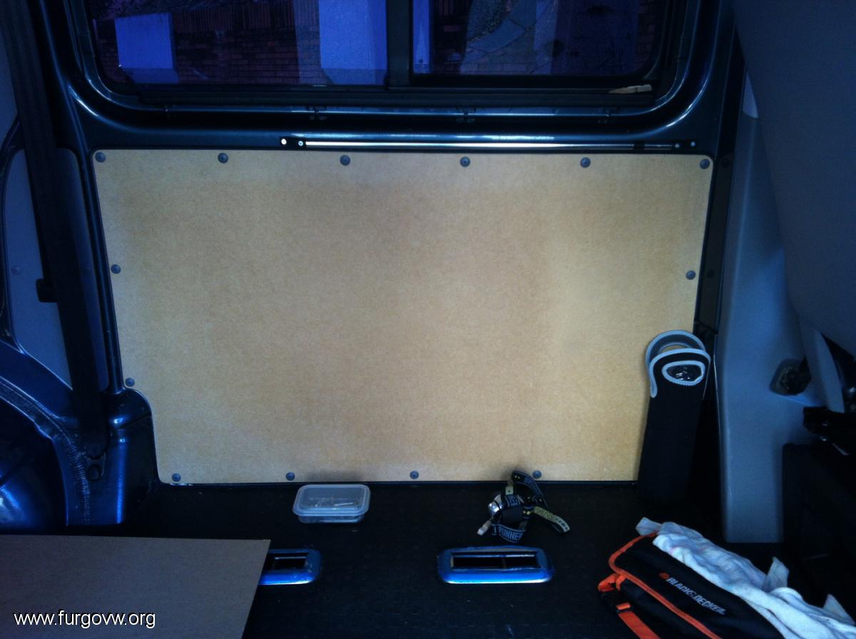

La pintura la compre en una tienda de pinturas tipica de barrio y dieron con el color exacto y a quedado como nueva, ahora estoy pintando todo el panelado interior y metiendo aislante en todos los espacios.

halphus
Te los soldaron ellos? pero todos los anclajes van soldados, o solo esos para no volver a taladrar la chapa? gracias y por cierto muy guapa la furgo.

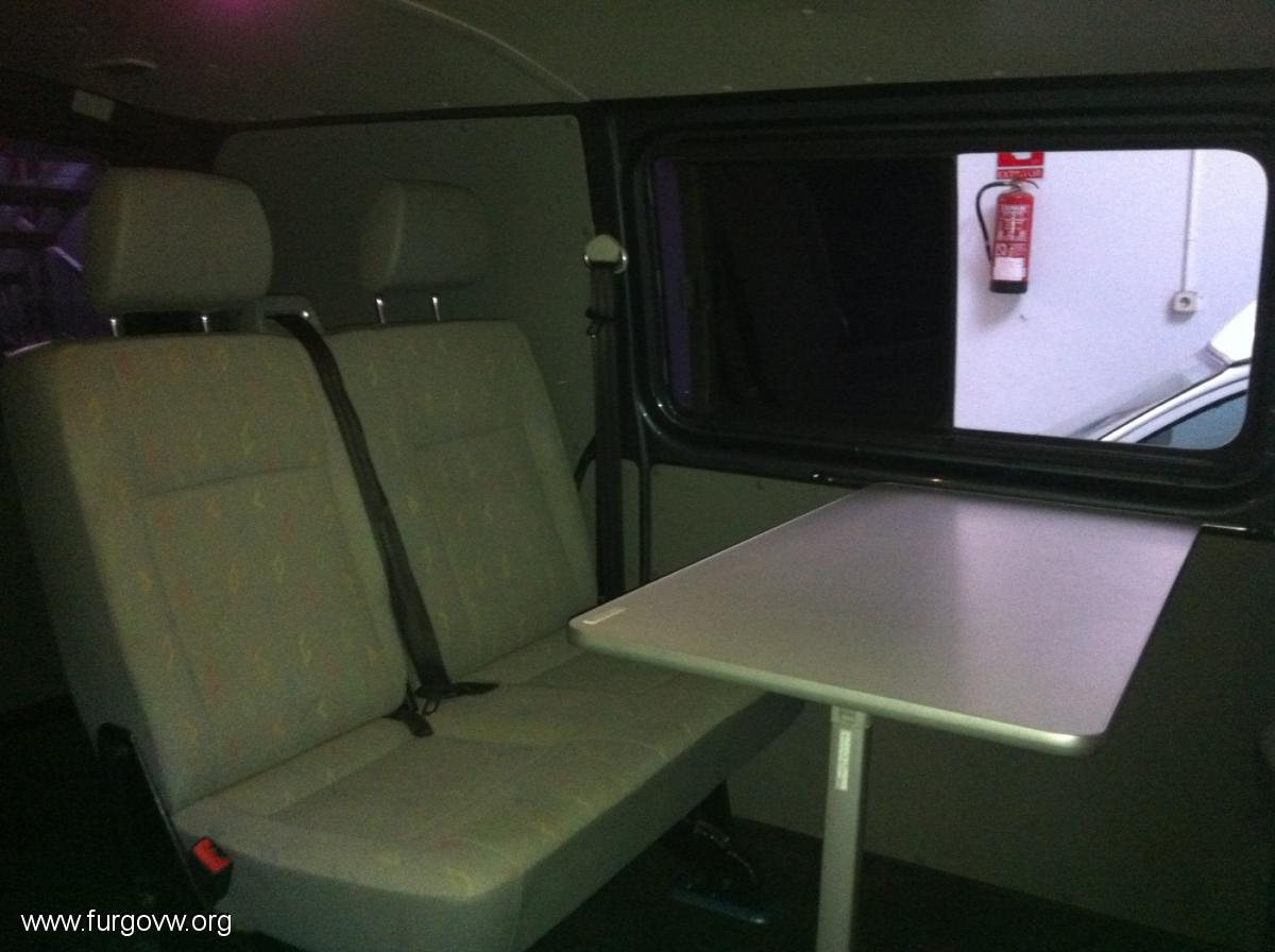

dorito
Hola JRT5,
podrías decirme que medidas le has puesto a la mesa?
Está quedando de lujo .palmas
JRT5
Hola!
Los anclajes me lo soldaron en FreeKampers. Le cortaron los tornillos que venían y con unas plétina a los soldaron.
La mesa mide 100x50 cm.

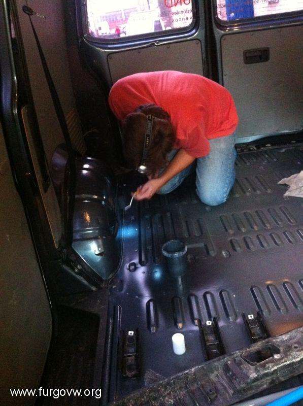

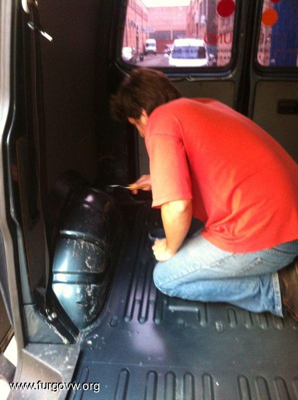

JRT5
Pues primero lleve la furgoneta a la tienda de pintura.
Me sacaron perfecto el color metalizado y todo.
Limpie con estropajo y jabón las zonas que iba a pintar espere a que se secara y lo pinte con paciencia y ese es el resultado.
El suelo no lo quiero cambiar porque es una furgo de trabajo y me viene de lujo el suelo.

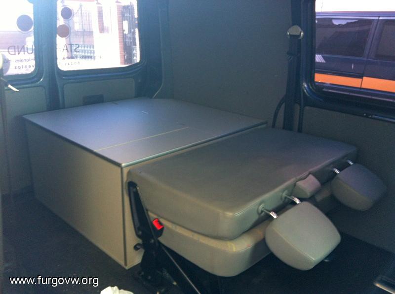

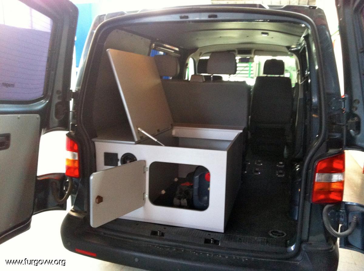

JRT5

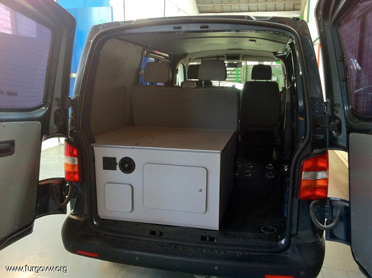

Bueno ya esta casi terminada la furgo!
Que os parece el mueble?

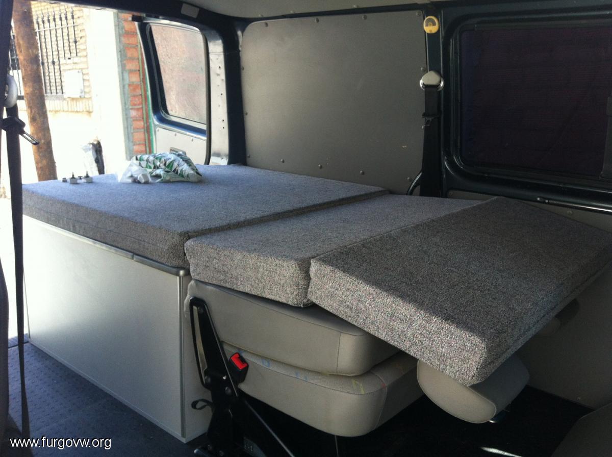

ronmartin
y la cama la haces abatiendo los asientos de atrás no? tienes alguna foto?
JRT5
Si!
En la parte del asiento hay que ponerle una tabla de DM que tengo hecha para que el colchon no se pliege como veis en la foto
