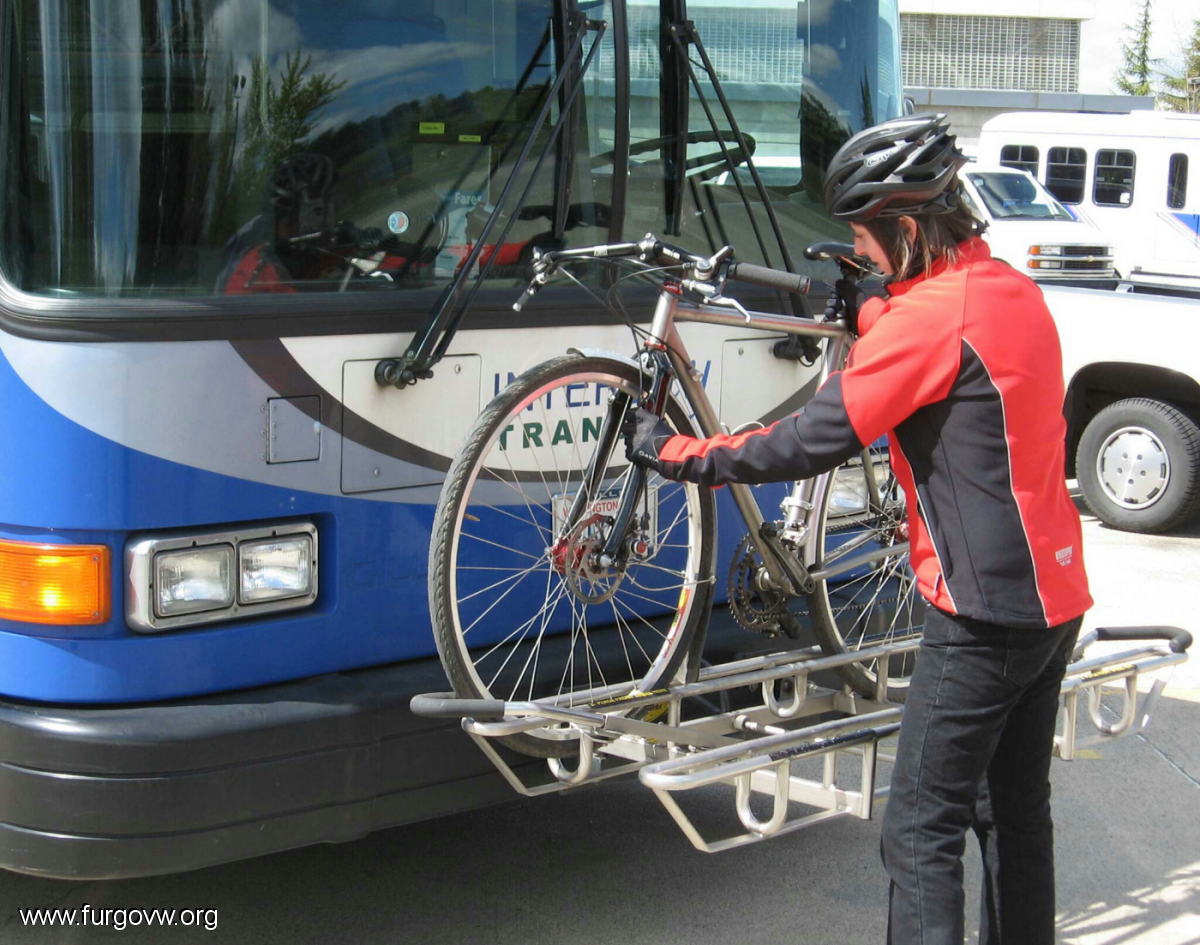

Esta es la unica que me he podido descargar....(estoy en el curro)...Y por lo que he leido es en algunos transportes públicos en algún estado de los USA. También hay que tener en cuenta que allí también hay estados donde no es obligatorio el casco en la moto y por lo tanto puedes ver a una persona en una Harley 1200 cc a pelo con un pañuelo en la cabeza...(ironías de la vida...que con 16 no te dejen comprar una cerveza...)

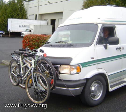

He seguido buscando y he visto que las fotos iniciales tuyas de una T3 azul son de la página de  una empresa de Canadá....que veo que en América estas cosas se llaman Front Bike Rack
"Carry two bikes on the front of your Vanagon
Two round load bars plug into receivers bolted to your van, under the bumper.  Bike carriers are mounted to the load bars.
'Both Wheels On' type bike carriers fit best on this rack.  The bikes can be centered on the front of the van.  Fork mount carriers
This system allows you to carry any kind of bike frame style, regardless of frame shape.  Full suspension and disc brake bikes can
be carried with 'both wheels on' type bike carriers.  Also, there is no need to find a place to carry the front wheel, as with fork mount
carriers.
Bike carriers are not included.  Thule carriers are shown in the below pictures but Yakima also work well.
Bike load bars unplug from the van when not needed.  Bike carriers can remain mounted to the load bars.
All parts are coated in a durable high quality powder coat finish.
Will not fit on air cooled vans.
Vanagon Front Bike Rack $295 + about $39 shipping."

Este no es el de los canadienses sino de un invento más bien casero...
Me he metido por foros de USA donde se habla del tema e incluso allí ( que hay empresas de transporte público que lo llevan y es legal en algunos estados) la gente no tiene las ideas claras al 100%.
Parece que allí sí se acepta como algo normal que lo pueda llevar un autobús o un Motorhome, ya que tienen el puesto de conducción con una visibilidad superior a un vehículo normal....pero las dudas les surgen con los RV ( Recreational Vehicles....aquí conocido como AC)de tamaño estandard.
También se comenta que si te deja ver bien pues no hay problema...allá lo de pensar en los posibles atropellos y daños causados no les viene a la mente...
