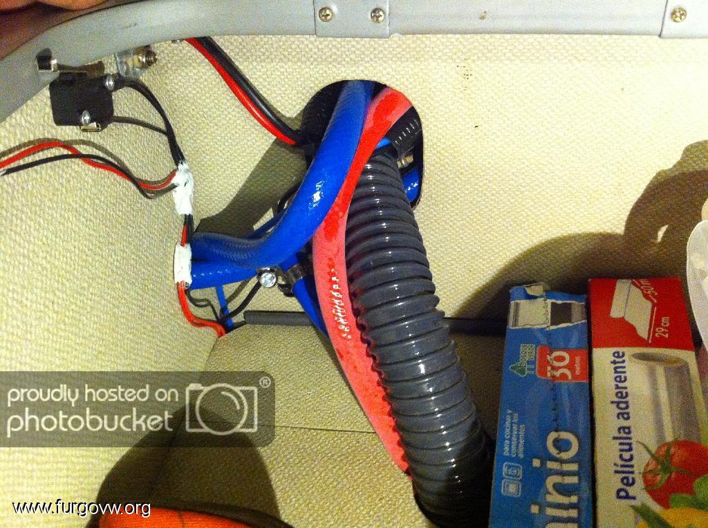

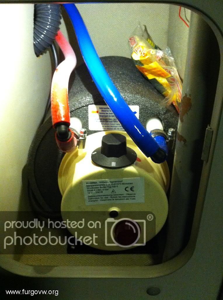

Creo que no lo puse, pero ya le instalé -hace tiempo- el boiler Elgena en el hueco que hay junto a los pies del asiento trasero, que cabe perfectamente.
Una foto de las tuberías, también se ven un puñado de cables de la iluminación del mueble, el panel solar, el boiler...
