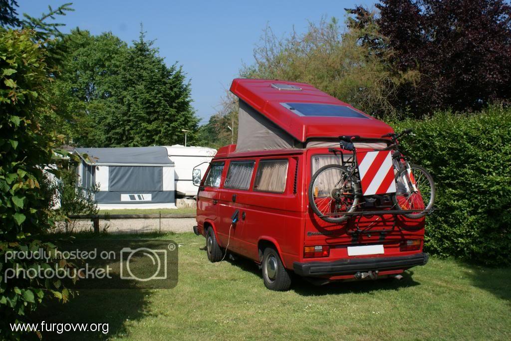

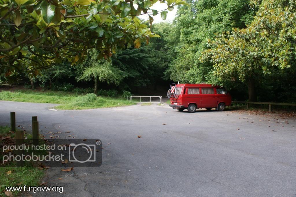

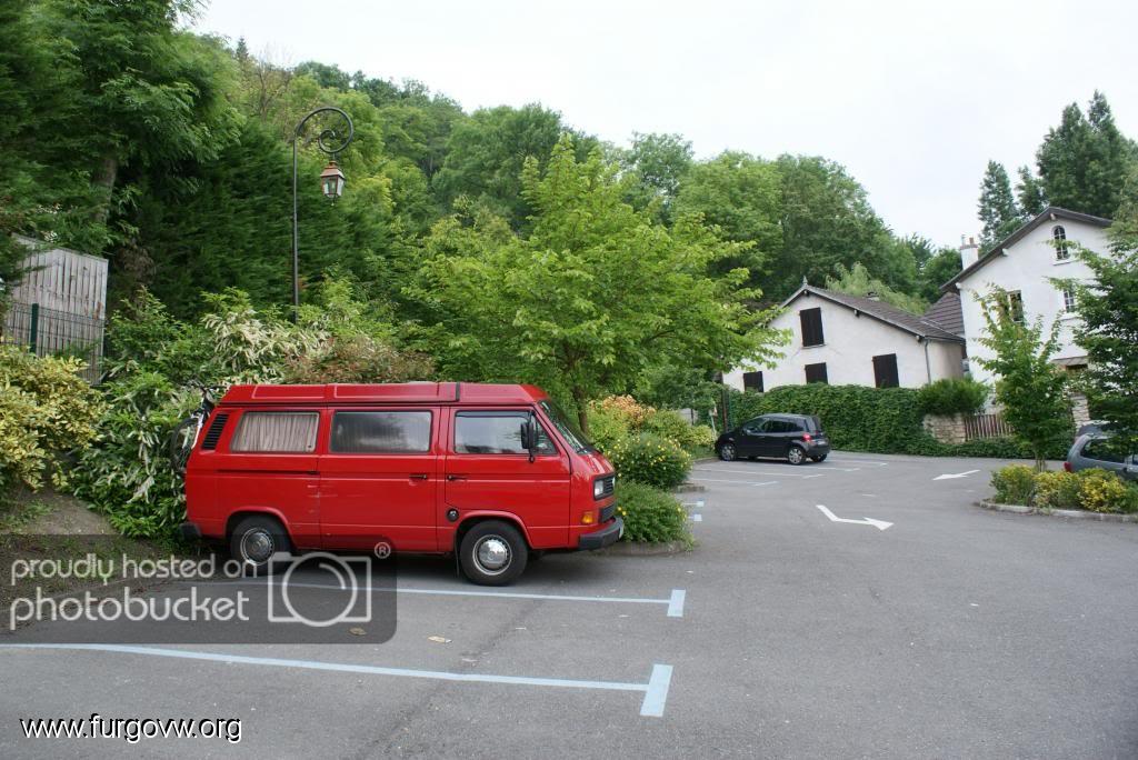

Unas fotos de estos días de vacaciones en los lugares de pernocta:

Vamos miquel, que aunque se echa mucho de menos el espacio de una grande, son agradecidas estas cacharrejas. ¿Ya te queda poco para las vacaciones entiendo?
La verdad es que ni ha rechistado. Le he metido 4.000km (5 arriba, 5 abajo, ni que lo hubiera hecho aposta) y prácticamente perfecta. Madrid - Paris - Normandía - Biarritz - Madrid, resumiendo mucho.
Una vez se me encendió el testigo del agua pero apagué, volví a encender y solucionado. Obviamente, como andaba mosca, revisé el nivel del líquido y estaba bien, así que sería un achaque momentáneo, porque no he dejado en ningún momento que la temperatura subiera del led.
También, no sé si por la humedad o qué, a veces por la mañana la aguja del velocímetro se quedaba pillada, pero un ligero golpecito y a funcionar otra vez ;D
La ducha y el agua caliente un lujo para ser una T3 y el panel solar todo un acierto. Haciendo sol, el calentador de agua no es una preocupación.

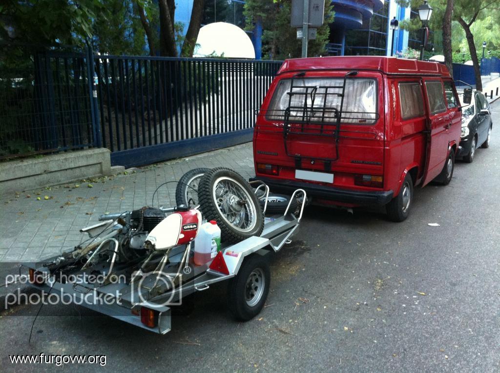

Ayer un amigo y yo nos estretuvimos con la bola de remolque. Queríamos tirar de un portamotos pero no funcionaban las luces así que con mucha paciencia y poca idea nos pusimos a ver qué pasaba y conseguimos dejarlo arreglado. Había un par de cables mal en la bola de la furgoneta y algún cable suelto en el remolque pero ya está solucionado así que ya va bien la bola .palmas Otro detalle más.
