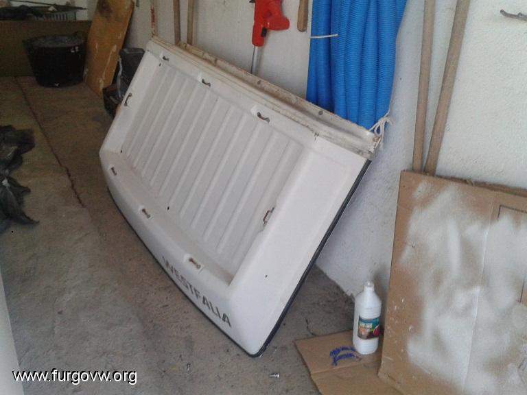

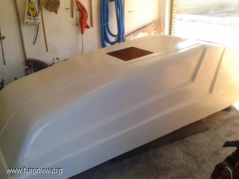

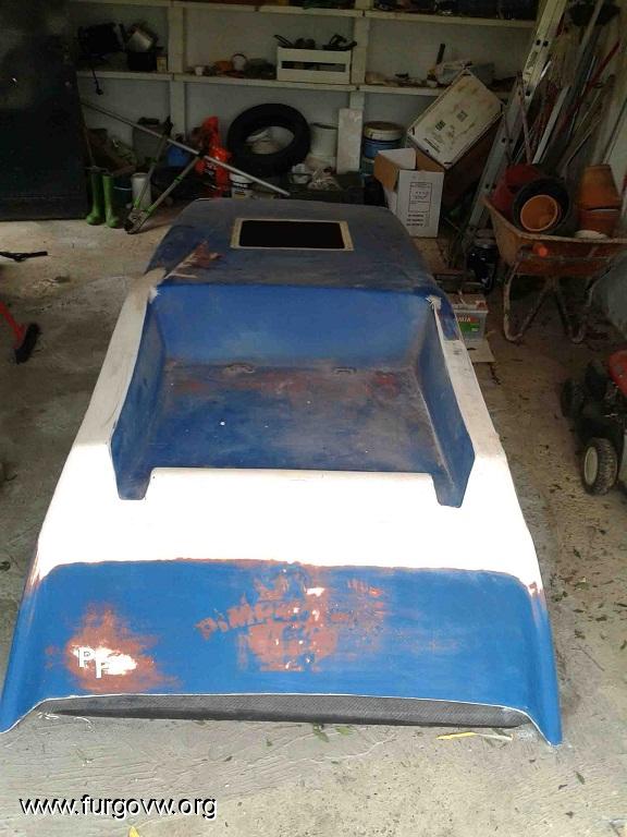

Bueno, pues me dispongo a cambiar el techo elevable westfalia por uno rigido alto.

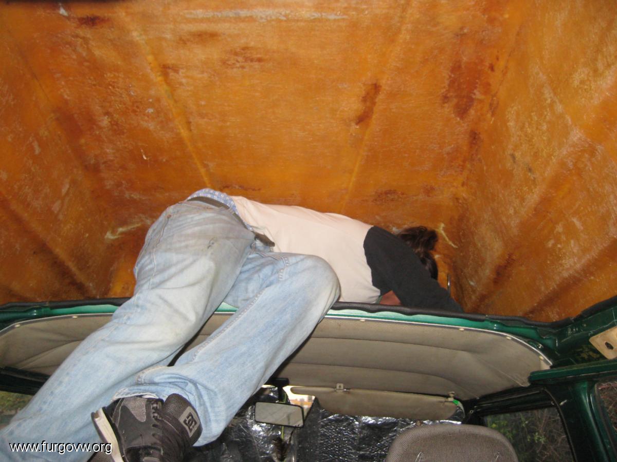

Lo primero que hago quitar todo el aislamiento anterior, que está  en bastante mal estado y dejarlo  unicamente en la fibra.

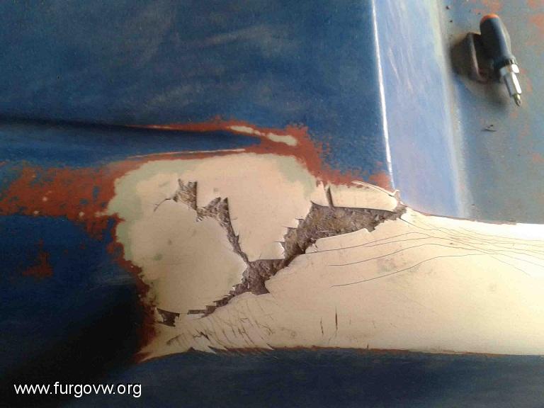

En segundo lugar arreglamos unos cuantos buenos desconchones que tenia el techo

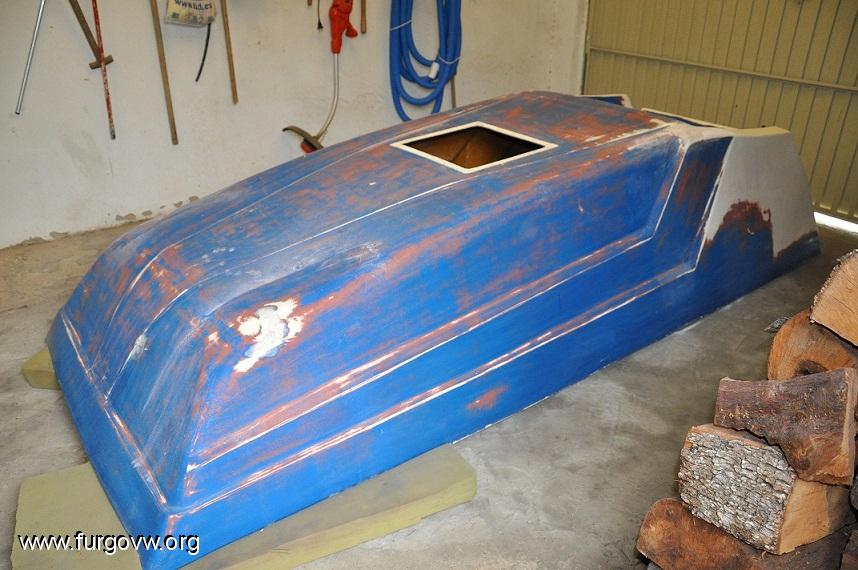

Una vez arreglados, empezamos a lijar, vamos a pintarlo de blanco, ya q mi furgoneta es verde y el techo azul, no quedaba mu bonito la verdad...

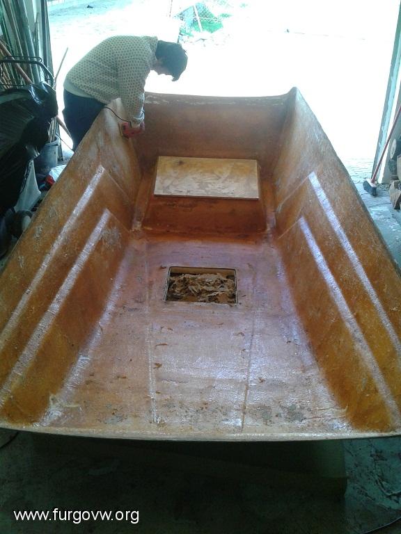

, después de pegarnos un fin de semana entero lijando, y solo llevar lo que veis en la foto, nos comentan que no hace falta quitarle todas las manos de pintura, que sólo hay q darle un buen lijado para que se abran bien los poros y agarre bien la nueva pintura, asi que manos a la obra  y este fue como quedó después de lijar

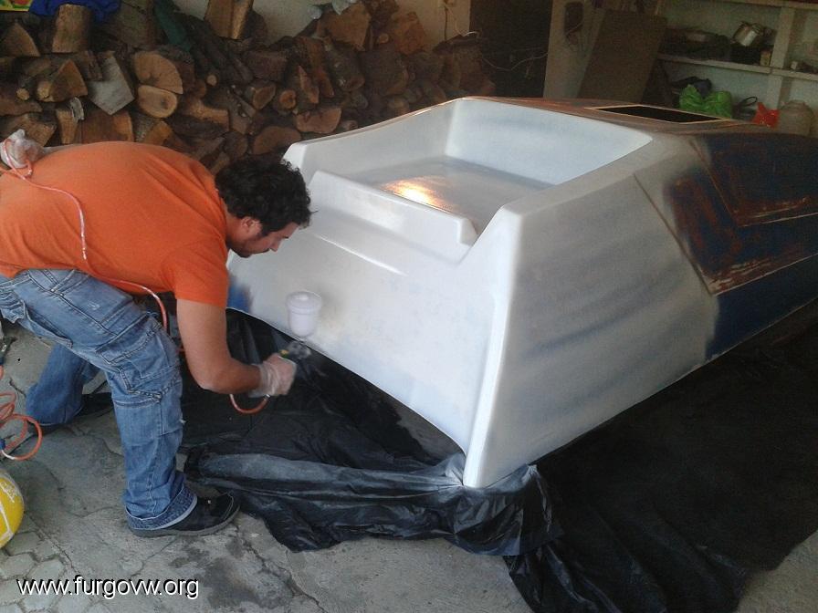

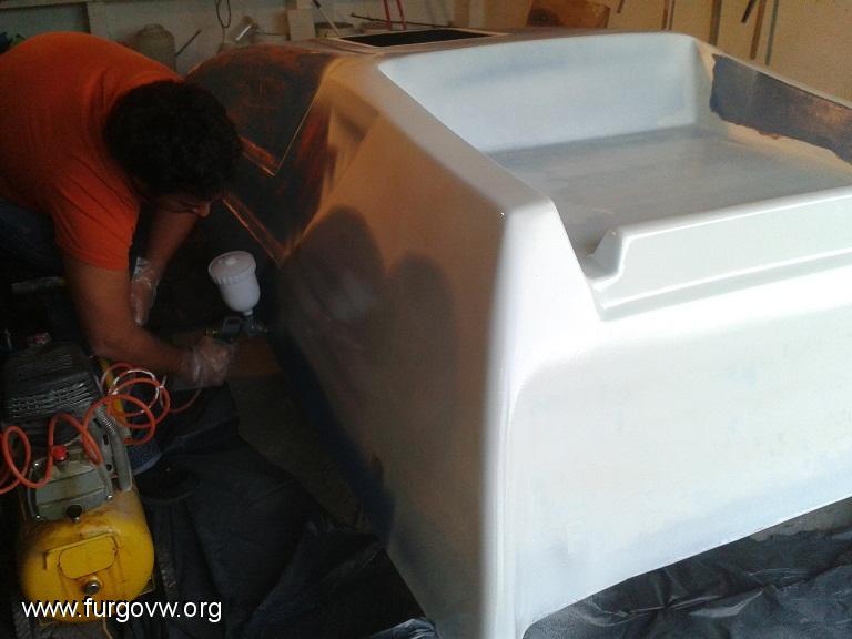

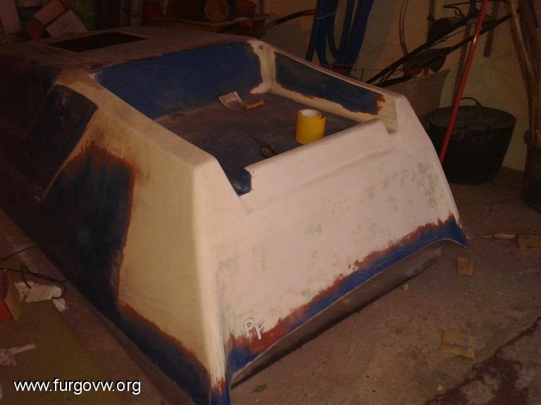

Después de haberle pegado una buen lijado, lo pintamos  a pistola con Gel-coat, que es una resina de poliester blanca, y además de pintura sirve como refuerzo del techo
Y este es el resultado después de pintarlo
Gracias a un par de amigos que me ha ayudado mucho

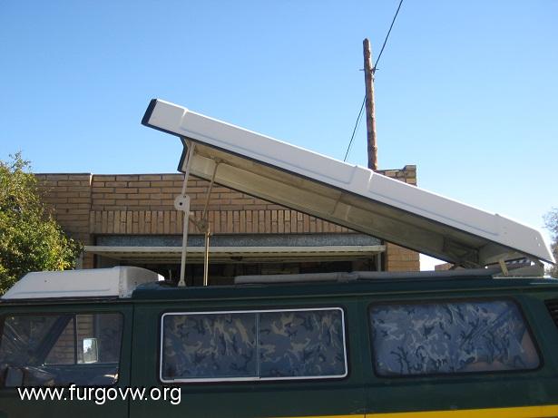

Lo primero que he hecho ha sido quitar el portabultos...

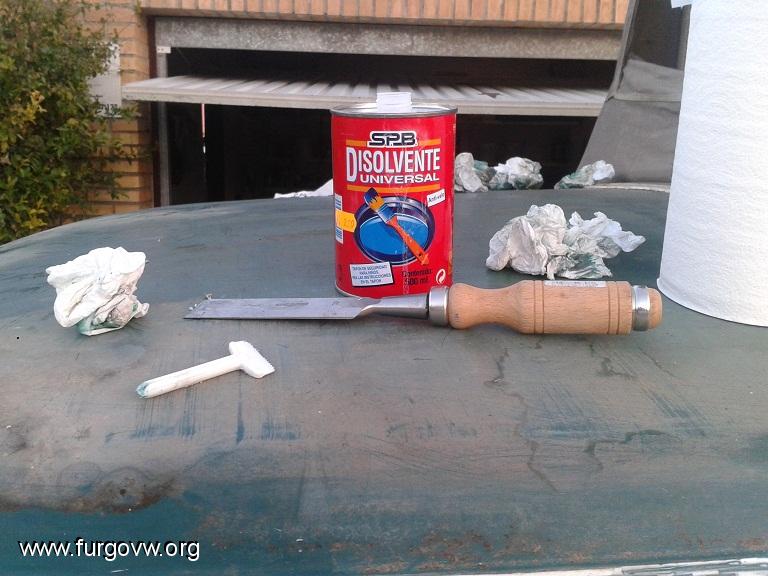

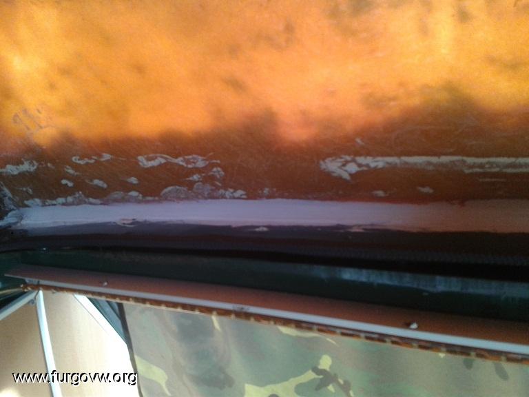

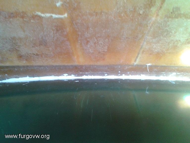

Los peores enemigos del sika son: un buen formón, y disolvente... con esto he quitado la primera parte del techo:

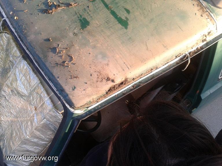

Así estaba la chapa cuando lo he quitado

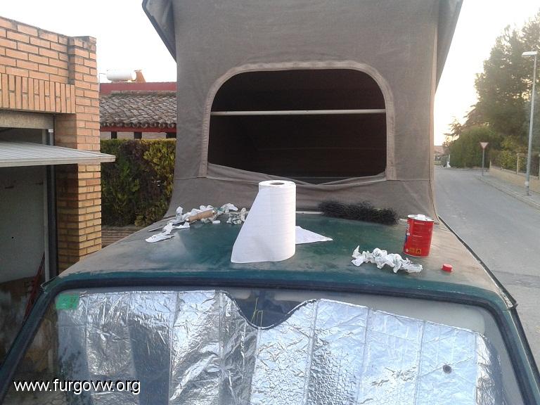

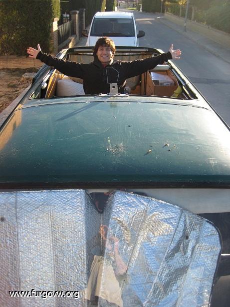

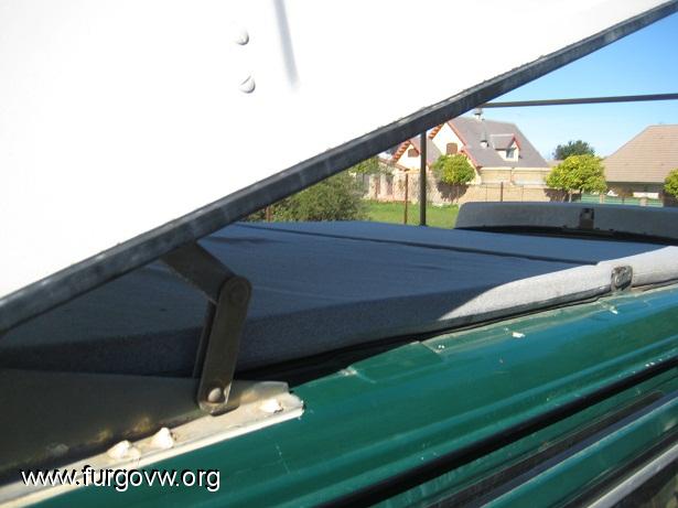

Seguimos quitando techo, y lo siguiente es la lona
En la foto vuelve a aparecer el portabultos porque no me dio tiempo a quitarlo en el mismo día y lo deje sobrepuesto para que no entrase humedad al techo.

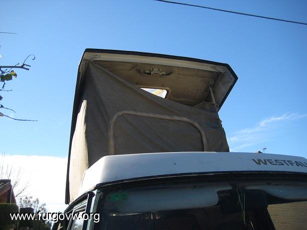

No sabeis que penita me estaba dando a medida que lo estaba quitando.. y dejando las penas a un lado.. fueraaa lonaaa...

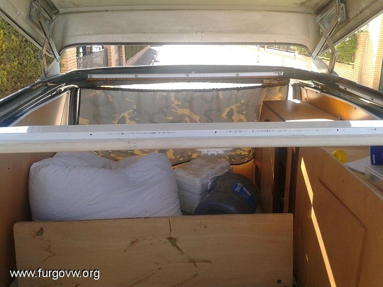

Lo siguente en quitar es la cama y sus tablas ...

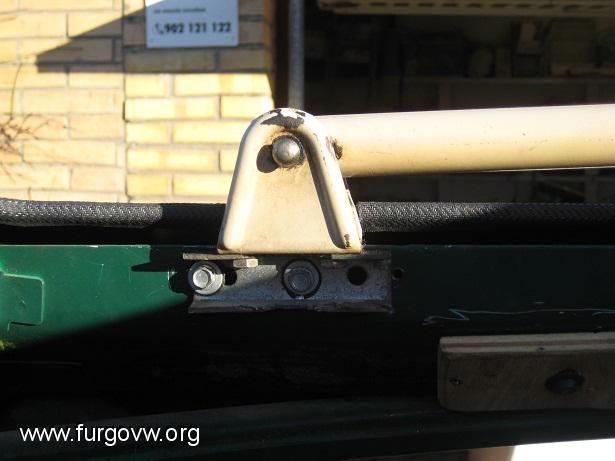

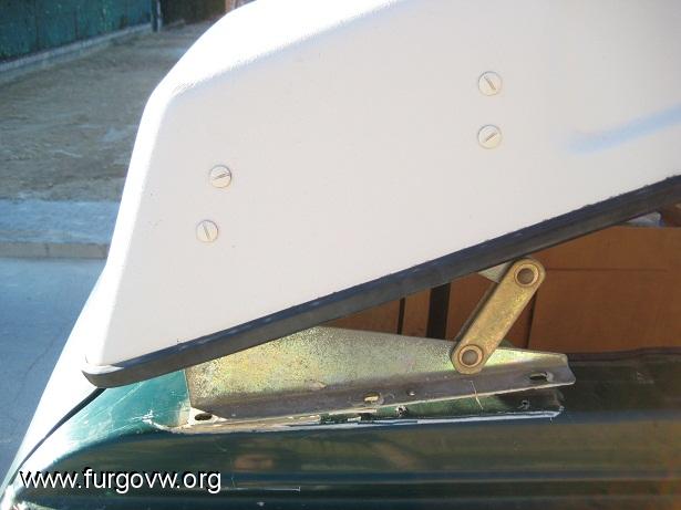

ya sólo quedaba desmontar  los agarres del techo a la furgoneta..

Bueno, pues lo siguiente ha sido quitar los tornillos de las visagras que sujetan el techo a la chapa de la furgo y fuera techoo!!

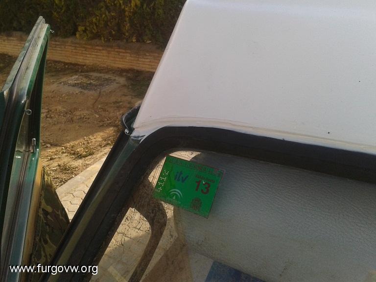

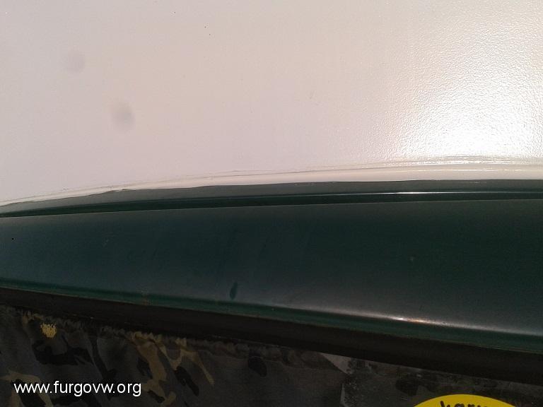

y finalmente colocamos el techo rígido, vemos que esté bien colocado y lo sellamos con sika.. vamos, en mi caso no he usado Sikaflex, he usado masilla de poliuretano que es lo mismo...

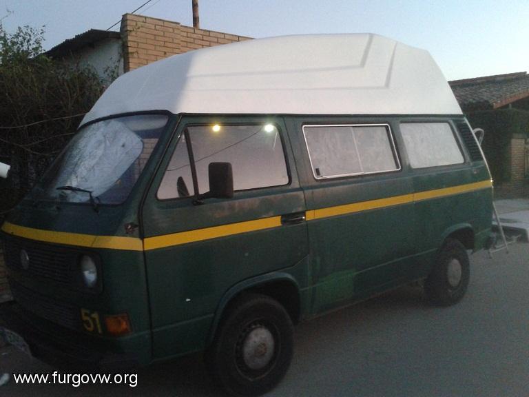

Y finalmenteeeeeeeee...... Techo puestoooo....
