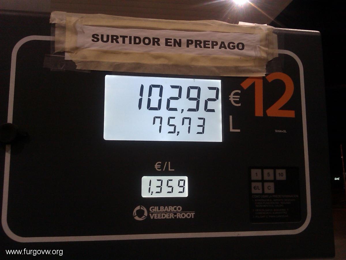

Estaba culebreando los consumos hasta llegar a este hilo, llevo a penas 1000 km's con ella.
Ando con una T4 2.5 102cv '02 y equipamiento de VW California, depósitos vacíos, carga ligera, nevera con cervezas y dos personas...
Estoy en fase de prueba de consumo, de momento me quedo con la foto que hice recién llegados al barrio en reserva, fui a dejarla llena y mientras me entraba la risa floja por dentro viendo subir los euros... se me saltaron las lágrimas.
De momento llevo unos 400 km's y no ha pasado de la mitad, ya os contaré qué tal marca hace Mr. Potato a ver si saco un consumo medio.

No obstante,
CitarDe momento llevo unos 400 km's y no ha pasado de la mitad, ya os contaré qué tal marca hace Mr. Potato a ver si saco un consumo medio.
normalmente las agujas indicativas de gasolina no  tienen la escala  proporcional (entre otras cosas por irregularidades del , así que cuidadín con esos cálculos. La mejor forma es volver a llenar en cualquier momento, y ver cuantos km has hecho con los litros que has gastado (que son casi-exactamente los que acabas de llenar).

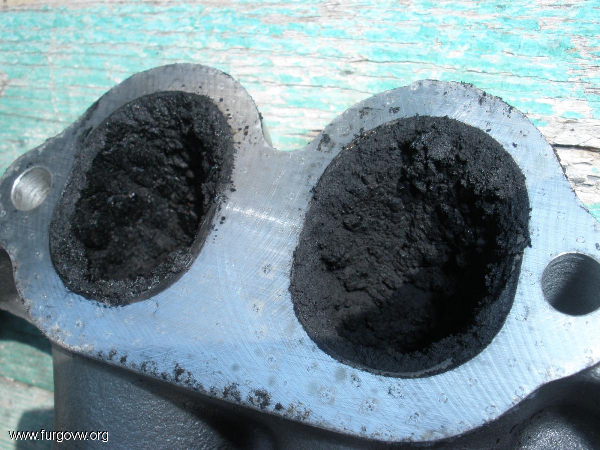

Perdón por la brevedad, lo digo porque de ir muy suave normalmente entra mucha más "basura" por la EGR y a los colectores de admisión. Algo así:
Yo con la anterior furgo (t4 del 2000 ACV) usandola a diario para curra solía hacerle más de 1000 Kms, sin ir demasiado suave, ahora con el motor de 150cv no he conseguido llegar a los 1000 (para que no se vuelvan a quedar así los colectores  .meparto)

Gracias compañero   .ereselmejor
Yo creo que con esa foto nos queda claro el peligro de intentar apurar el carburante .....
Asique chavales pisar de vez en cuando que se nos atascan los tubitos ,,

la egr funciona a bajos y medios .
asi que ya sabeis chicos  .meparto .meparto en primera GASAFON[/font]   .meparto .meparto .meparto .meparto
abra
 ;D no se trata de ir siempre sobre las 3500, pero si de darle algún pisotón de vez en cuando para evitar esas cosas y la carbonilla en el escape...
