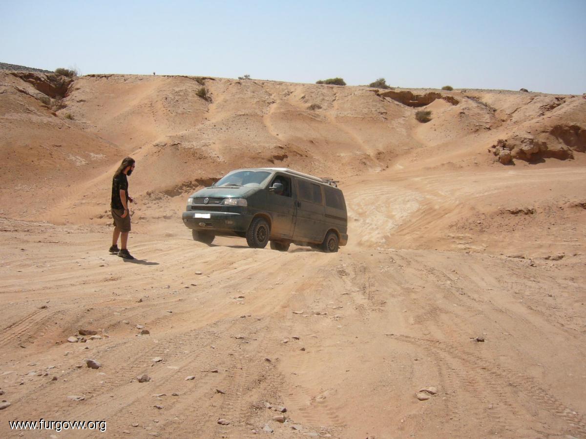

225/70/16 es la medida máxima que recomienda seikel sin modificar la caja, las que monto yo, aunque se saben de furgos que 225/75/16 sin tocar la caja que se sepa. Pierdes desarrollo, claro está, pero de momento todo no puede ser, tampoco noto que tire excesivamente más de embrague. Hay que ir a por una modificación de la caja de cambios ya, con eso se abrirá una nueva dimensión para las T4 syncro.
Yo desde que monto las 16" con ésta medida, con el kit seikel, más unas galletas de 1cm me cuesta mucho tocar y no me corto nada. Éste verano mismo nos hemos metido en unos zancas de campeonato por los pasos de agua en Marruecos (por la zona del Atlas y por el sur) y la conexión del remolque sigue en su sitio  ;D.
Hay que tener en cuenta que toca modifical los pasos.
Comparar t3 i T4 a éstas alturas no le veo sentido, está claro que son vehículos totalmente distintos. Yo lo único que digo es que a las T4 no se les ha sacado aún todo el juego que pueden dar.
Algunos con 215/75/15 con el kit seikel y siendo caravelle también pasaron, eso si sin el parachoques modificado. Como siempre la foto no hace justicia.
Hombre! esa foto me resulta familiar  ;D
PD: doy fé, esa zanja era mucho más pronunciada de lo que parece en la foto

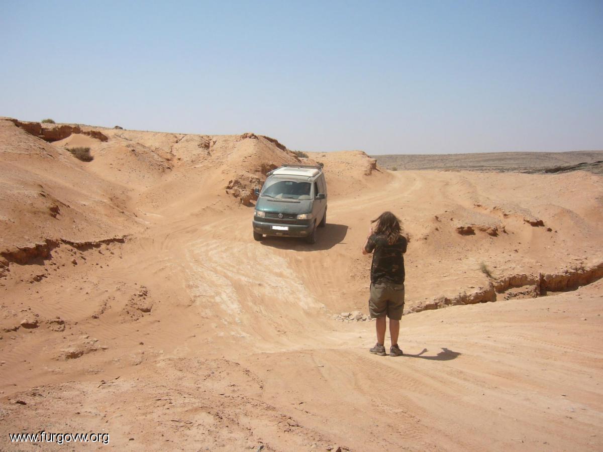

Hombre claro que te suena, si estabas ahí  ;D
En ésta se ve un poco mejor, pero sigue sin apreciarse el desnivel real.
Furguins, has mantenido la medida o te has pasado a otra?
