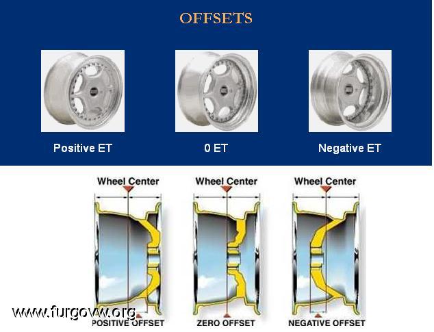

que tengo que mirar??   que valores necesito tener??
mis llantas son de aluminio.. pasa algo?¿
carlangas
El ET es la distancia que hay entre el plano de anclaje de la llanta (normalmente, el disco de freno) y el centro de la llanta. Si el ET es positivo, quiere decir que el centro de llanta queda mas hacia el centro del  vehiculo que el disco de freno. En otras palabras: "encoge" el ancho de via del vehiculo. Si el ET es negativo, quiere decir lo contrario, es decir que ensancha el ancho de via al "sacar" la rueda hacia fuera.
Hay una "tolerancia" maxima  que creo que es de 3 cm. en ITV.
Carles.
Bueno, como una imagen vale mas que una mala explicacion, ahi va:
