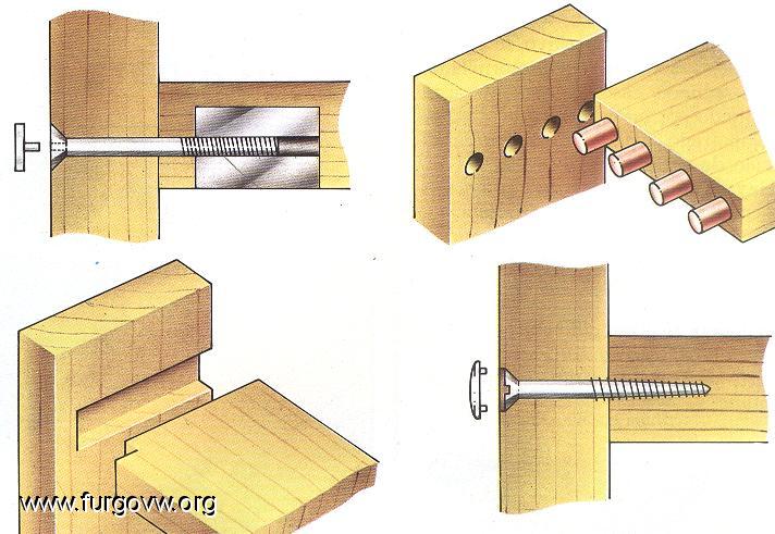

ZOFRONIO
Febrero 02, 2013, 19:38:29 pm #13 Ultima modificación: Febrero 02, 2013, 19:45:54 pm por ZOFRONIO
me refiero a la primera union.
aqui se ve montado.
