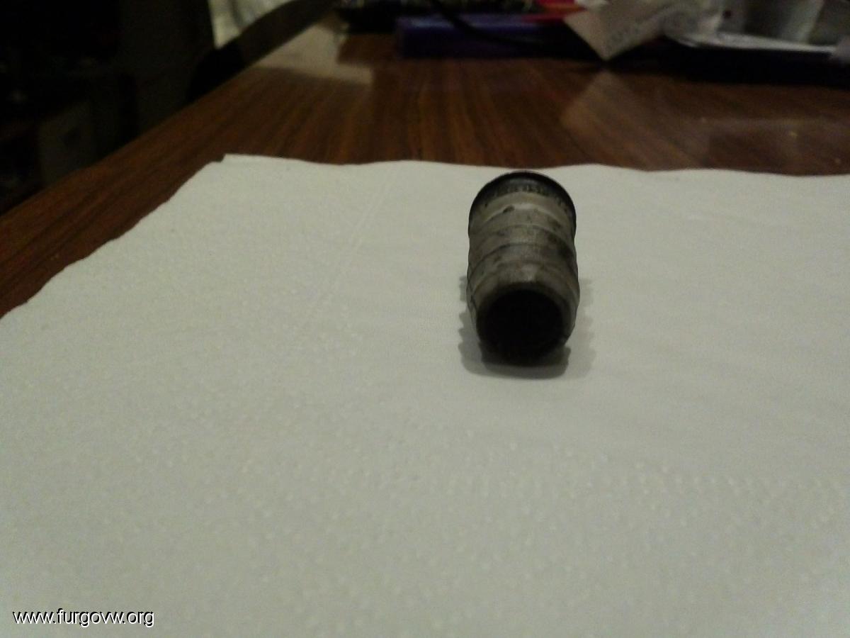

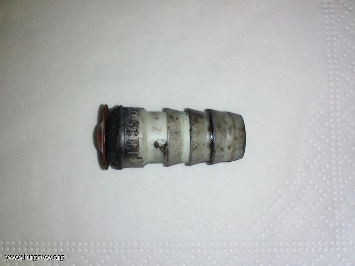

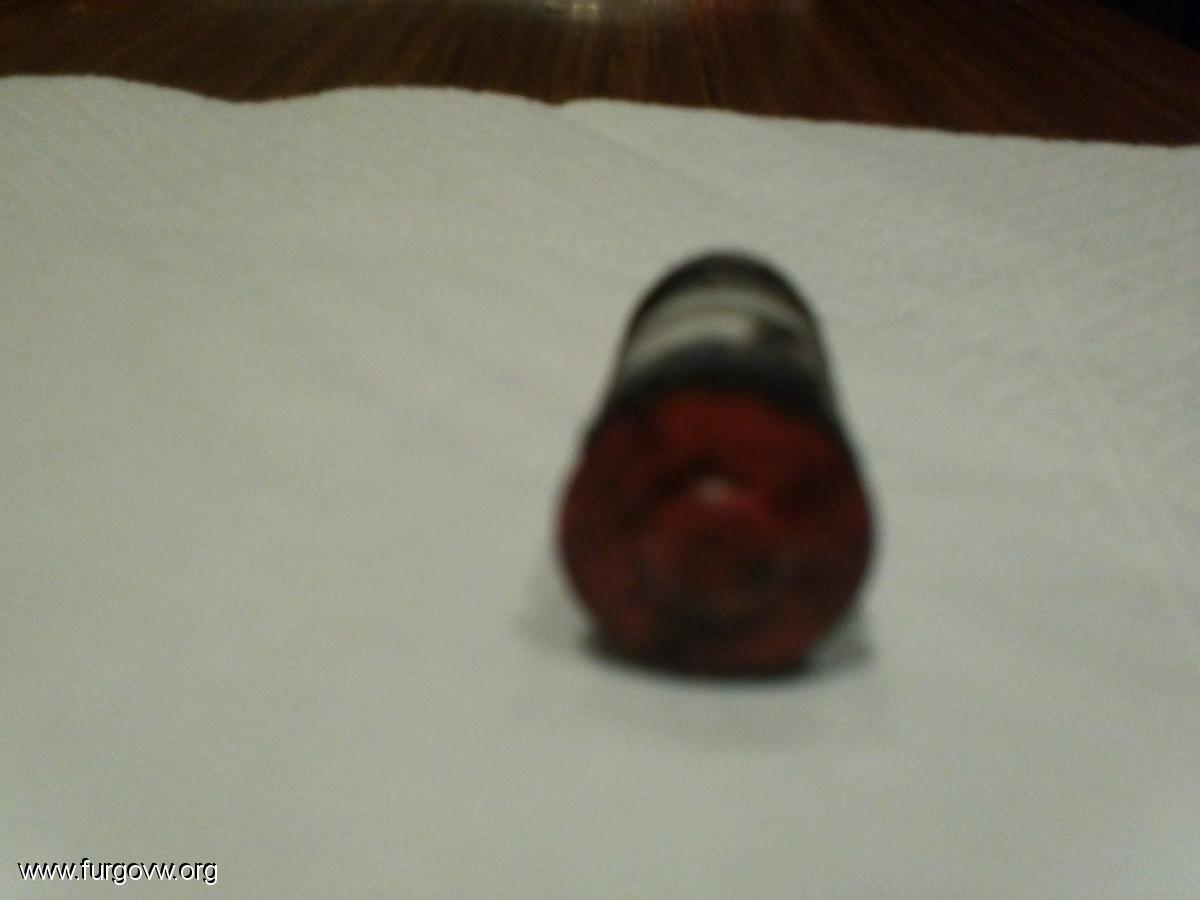

Ayer no pude responder porque quería hacerlo con fotos. Es de plástico, y adjunto las fotos:
La historia es que al sacarlo de la tapa de la bomba, el tubo salió pero quedó como un cacho en la tapa. Si lo pongo ahora en la tapa no sella por los costados. Parece que iba encajado en la tapa, y que la parte que encajaba es la rota. Hubo que sacar esos cachos con un destornillador y paciencia y ahora no puedo volver a montar ese racor dentro. Otra cosa que había pensado es meter una goma de mayor sección para enganchar a la salida de la tapa con alguna cincha metálica a presión con un tornillo o algo así, pero no se si ese racor hace algo más además de unir las 2 piezas (la manguera y la tapa de la bomba).
Veo esto enun foro ruso traducido por google: http://translate.google.es/translate?hl=es&sl=ru&u=http://vwts.ru/forum_txt/index.php/t170489.html&prev=/search%3Fq%3D%2522028%2B145%2B135%2522%26hl%3Des%26tbo%3Dd&sa=X&ei=lH8HUbXIO4aW0QXRuoBg&ved=0CFkQ7gEwAw
Y es lo que me pasa a mí me parece. Ahí se ve la foto en cuestión de todo y el problema parece ser el mismo.

Que va, 1.9D pelado. Pero bueno, gracias por intentar echar una mano. Creo que he encontrado la de un forero que me sirve así que compraré la pieza entera y reutilizaré la tapa. No voy a desmontar todo el chiringuito sin necesidad. Pero vaya putada que no lo vendan suelto...
