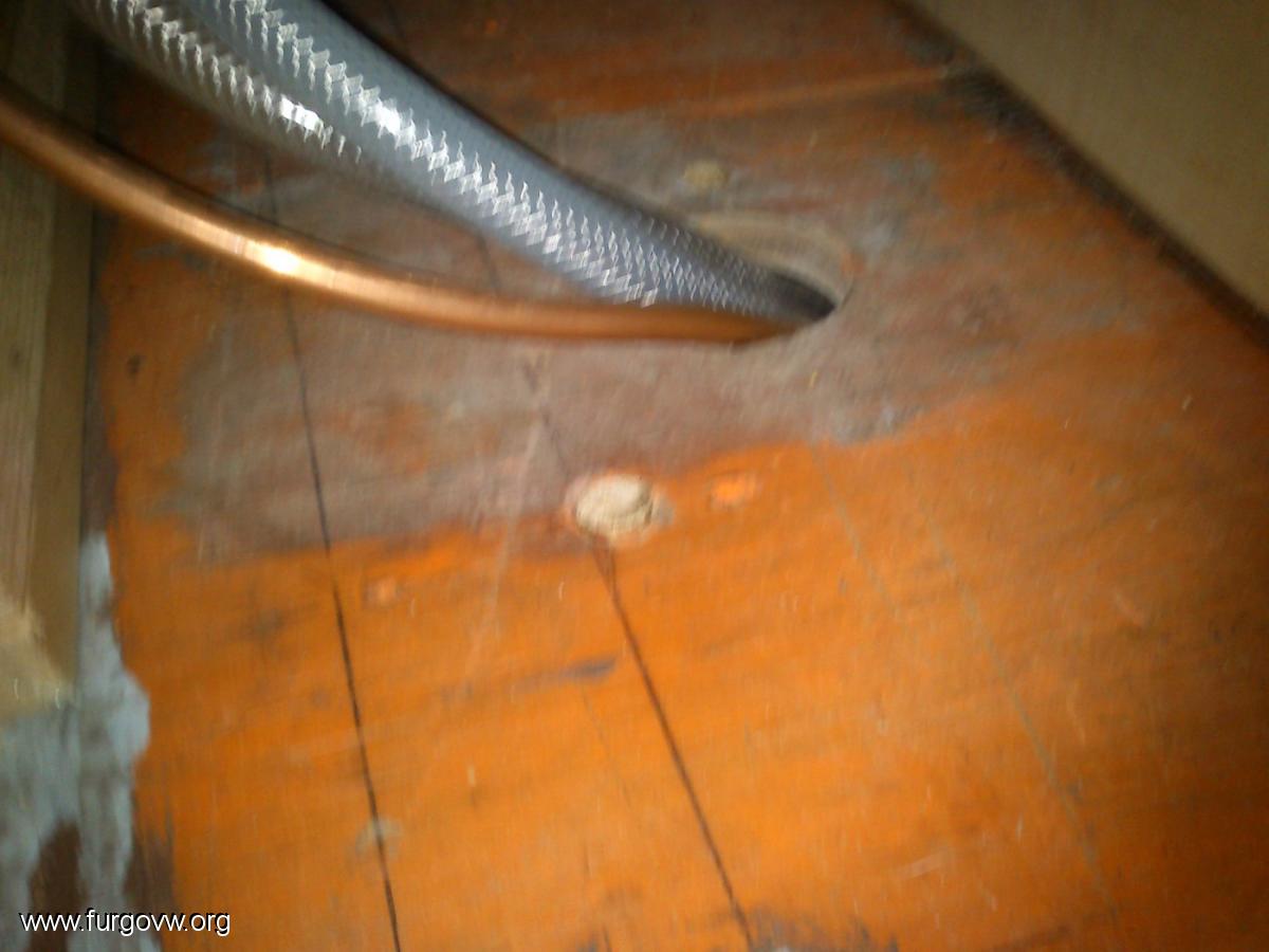

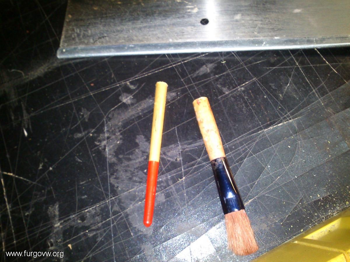

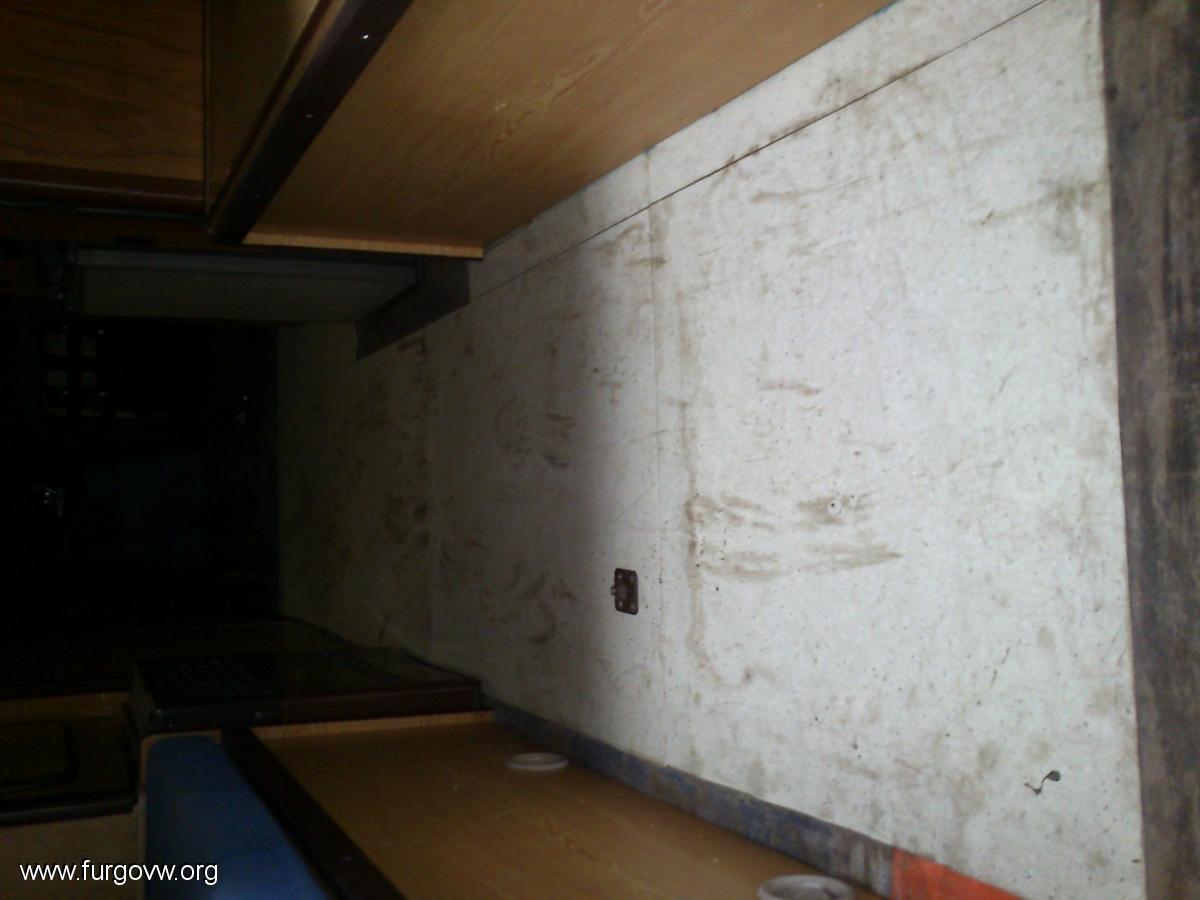

Antes de forrar Los arcones tenian agujeros de anteriores tubos, y de los antiguos soportes de los depositos, y los he tapado todos ...
...como no eran muy grandes con unos pinceles los he podido todos...
...ahora lo que queda es dar la junta de silicona, esta todo bastante bien ajustado pero con la junta queda mejor...

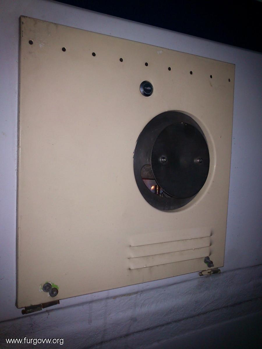

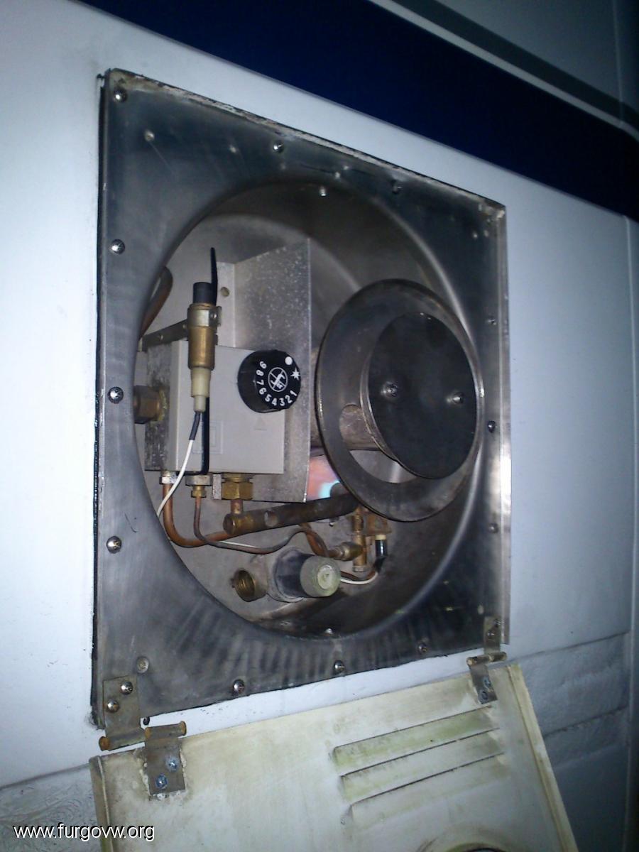

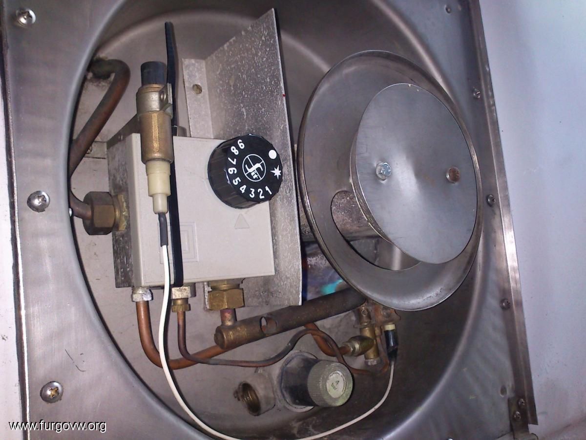

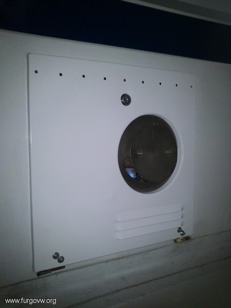

Pues aqui estan las fotos. Ya que preguntabas por el boiler, empezare por esas fotos. Hace poco me arranco muy bien para llevar unos 3 años parado, pero cuando me puse a dejarlo ya bien para siempre me costo mas de lo que pensaba. Resulta que cuando lo compre, la llama piloto tenia una chapita que no era de origen, algo "modificado" por el anterior dueño, pero con la que funcionaba bien. Cuando lo monte en la furgo, perdi la chapita, y el otro dia que lo arranque hice una provisional. Resulta que esa chapa lo que hace es esparcir la llama piloto hacia los lados , por un lado para calentar el termopar, y por el otro lado para activar el chorro de fuego, si la llama no llega bien no funciona, si no se calienta el termopar no abre el gas, y si no llega bien al tubo del gas pues no prende.
Total que como con las chapitas no se daba bien la cosa me aventure a tornearme una pequeña pieza de cobre con unos agujeritos tipo quemador, y a quedado de cine .palmas. El termopar bien colocado, el chispometro... y enciende en dos chispadas .palmas. Estoy contento, como no sabia como era la pieza que llavaba de origen , no podia hacer una copia,  hacer  una y que funcione bien..."me llena de orgullo y satisfaccion" .meparto .meparto.
Alguno pensara y algo de razon tiene, que que tio tan pesado con su puto boiler, vaya ladrillo que nos a metido, pero claro un truma (que este no es un truma) cuesta 1000€ y este lo compre por 30€, pues estoy contento ;)
Si no hos habeis dormido pondre las fotos. En esta se ve bastante bien la pieza que me he torneado, y la tapa con el color de la j5 a la que se la quite...

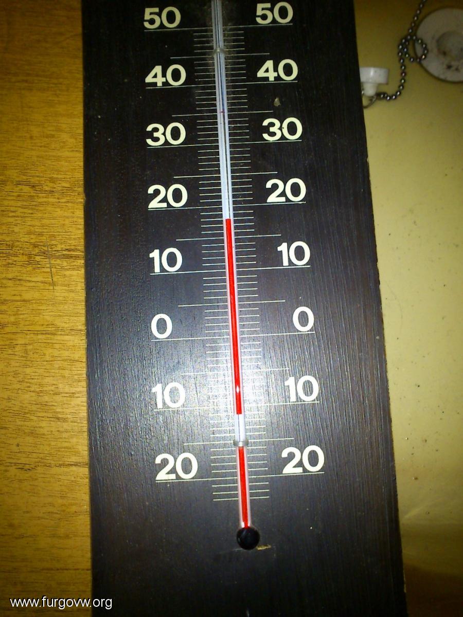

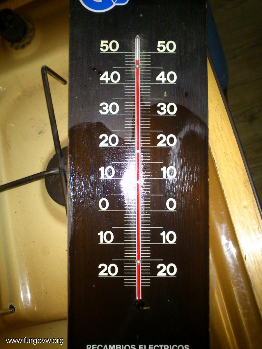

...estube haciendo pruebas, en la foto se ve que esta al 4 (hay una flechita debajo de los numeros), asi esta en marcha una media hora, no llega, toque el agua y salia templada...
...al dia siguiente lo puse al 9 y estubo en marcha unos 50 min. Fui al lavabo puse la mano y... salia ardiendo. La temperatura ambiente era ...
...puse el termometro debajo el grifo, y lo tube que quitar que si no explota...

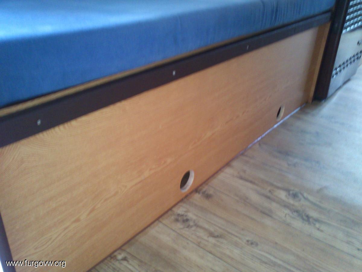

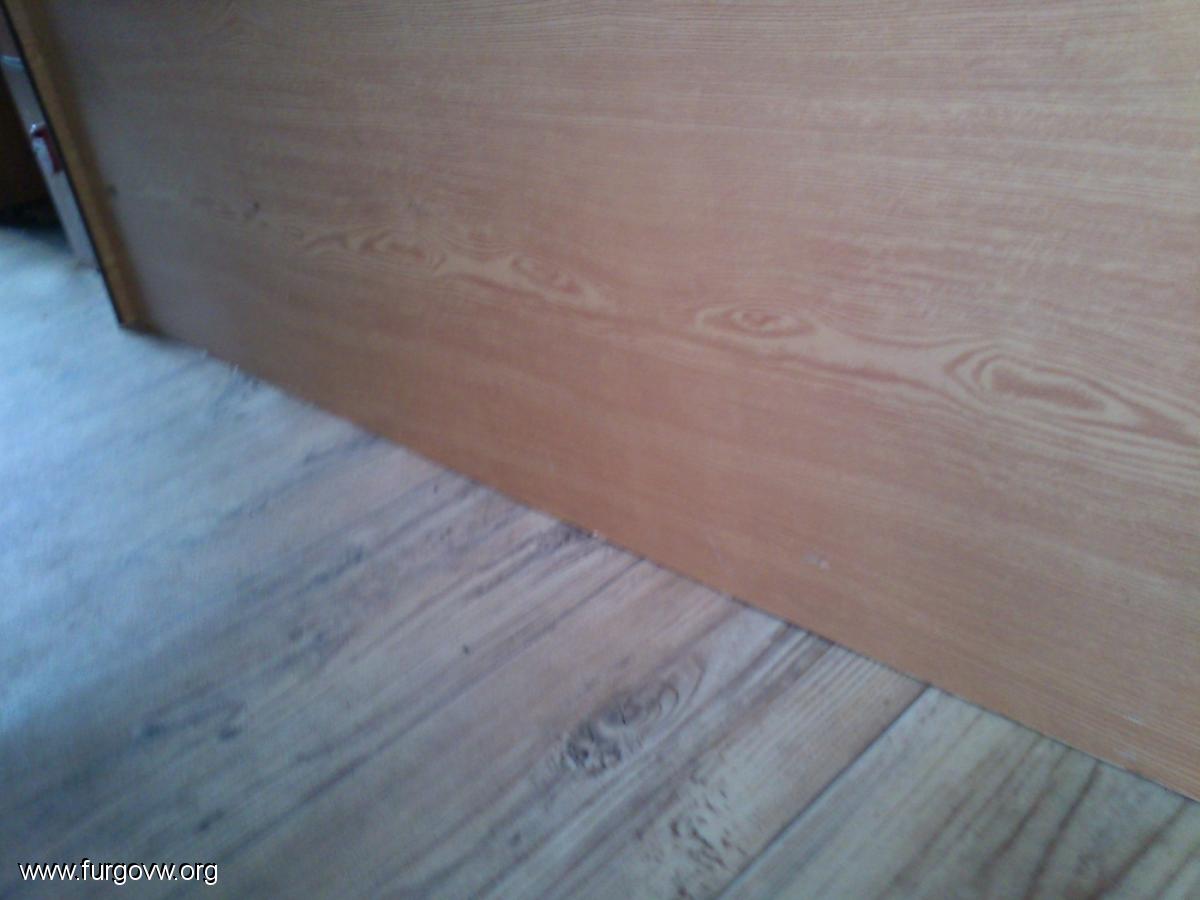

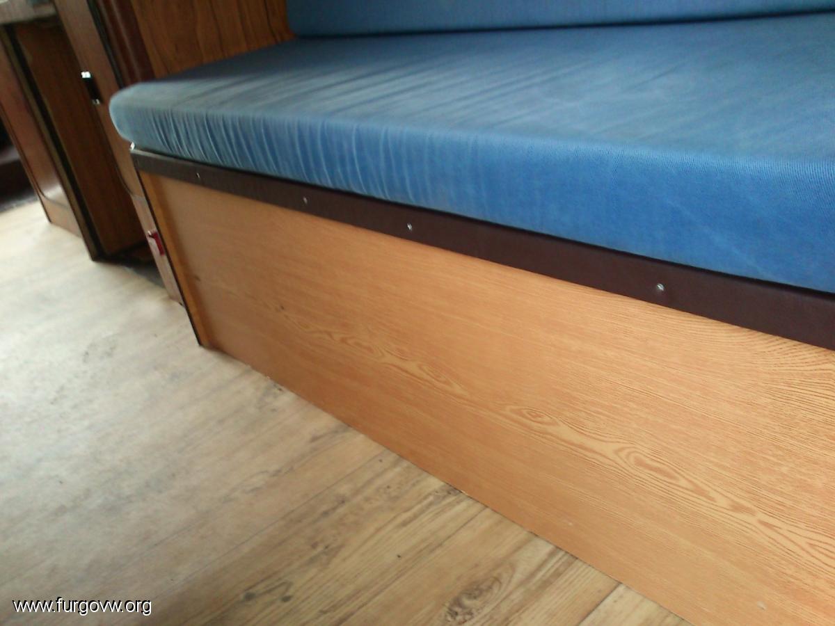

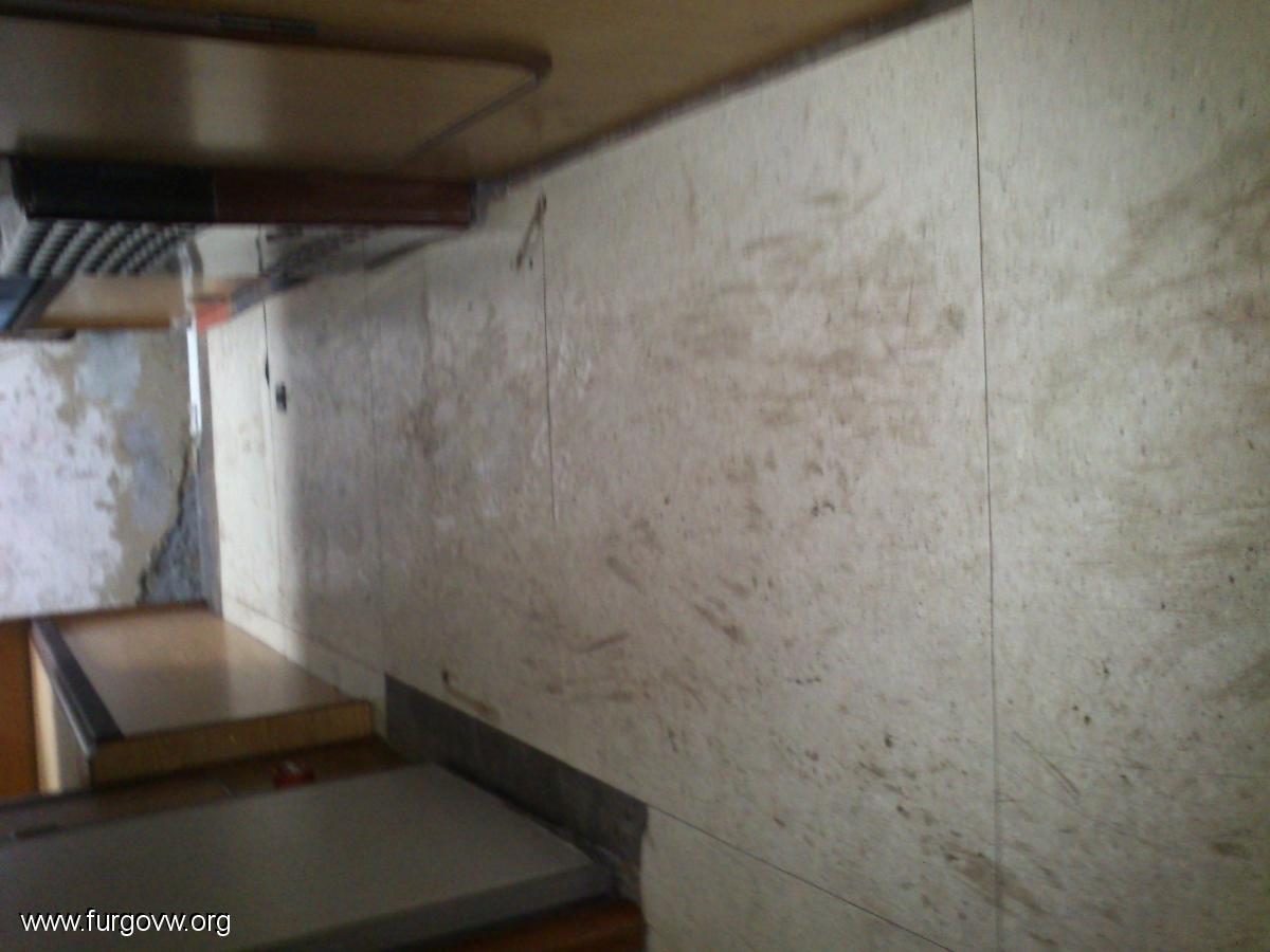

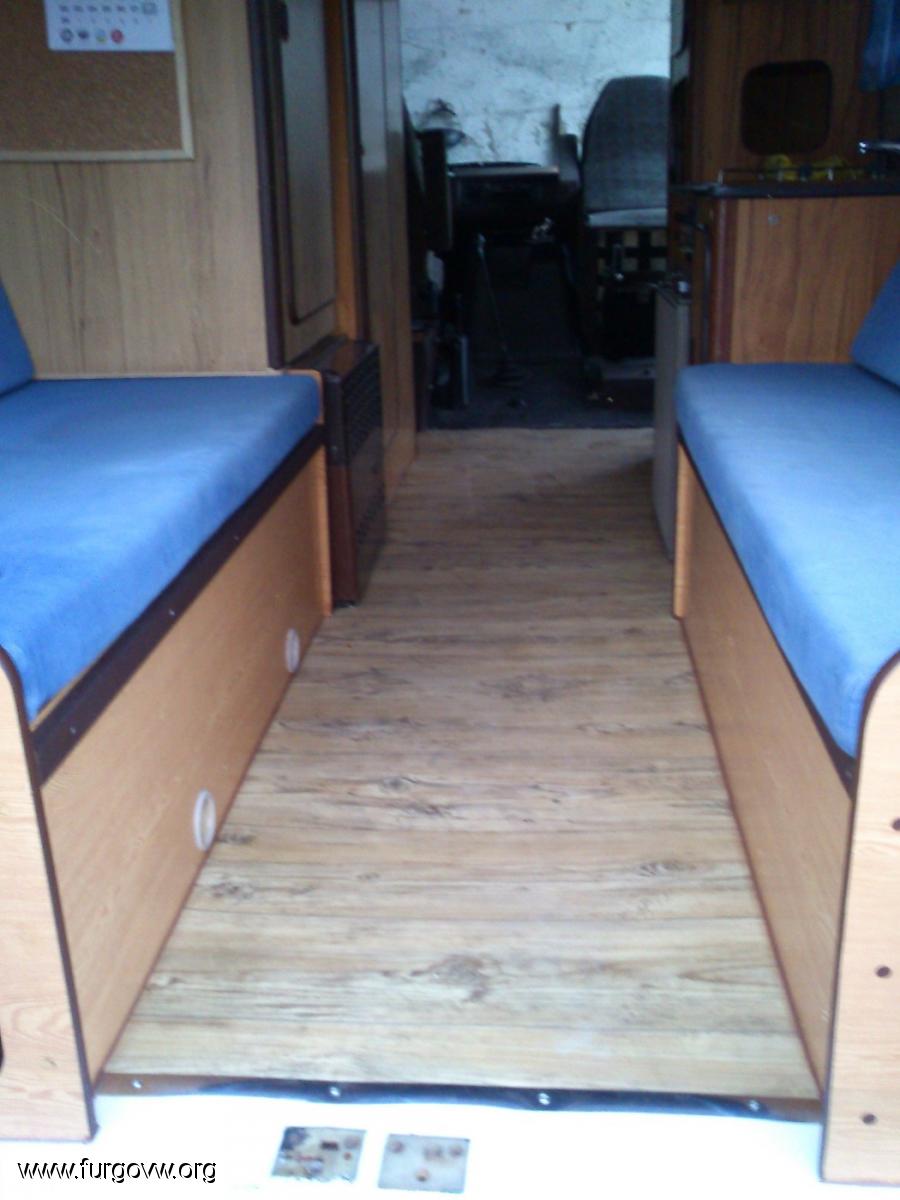

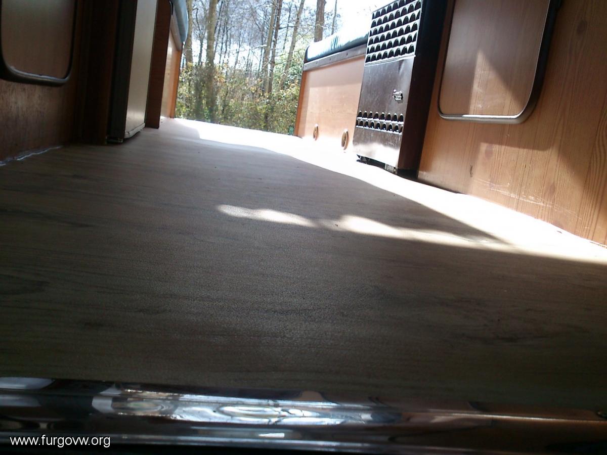

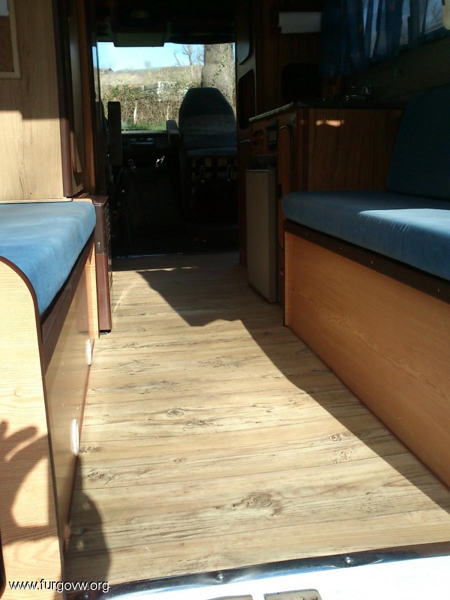

Cambiando de tema. Estaba por hacer el suelo, ya lo he montado y ha quedado genial, no me gusta echarme flores, pero es que la verdad es que ha quedado muy bien, y el sintasol que eleji me gusta como queda... estoy contento ;)

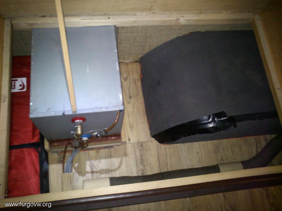

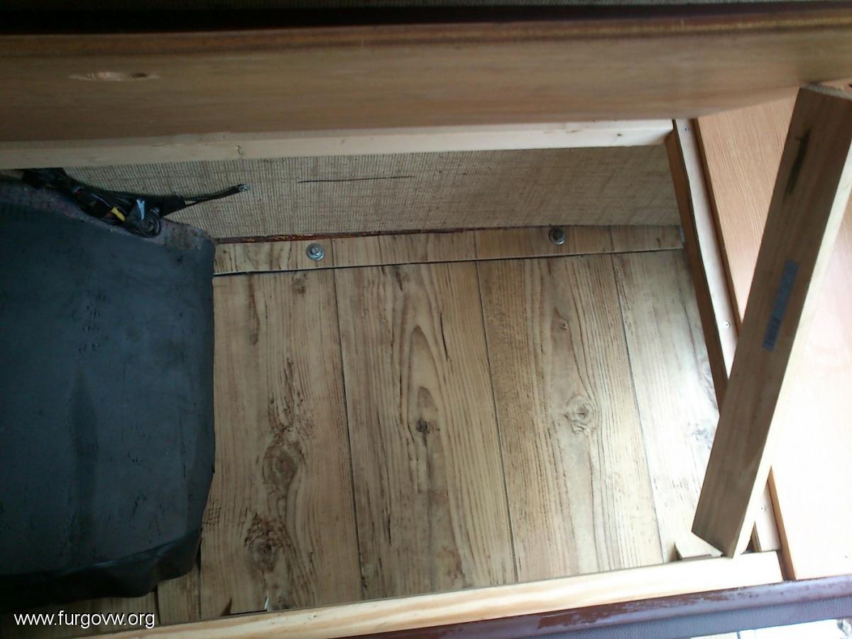

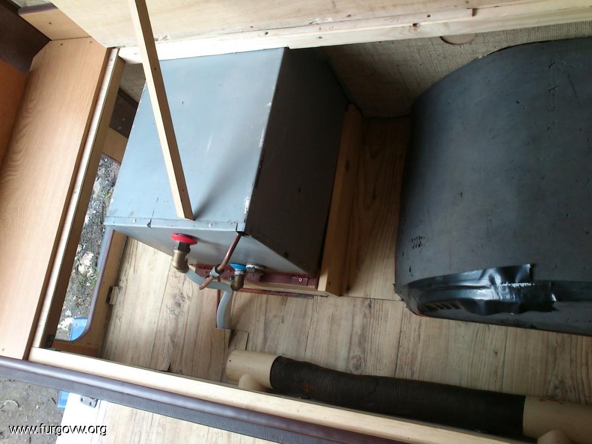

Mas fotos, por pedirlas ;D. Tambien hice los arcones que parecian los del terror, y aunque no se vean lo suyo es que esten bien. Este es el izquierdo...

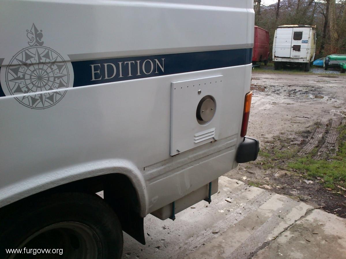

...el boiler y los tubos del truma comen espacio, pero ya nos valen...
...el drcho
...y el habitaculo...
...esta foto me gusta... creo que ha quedado bien...
