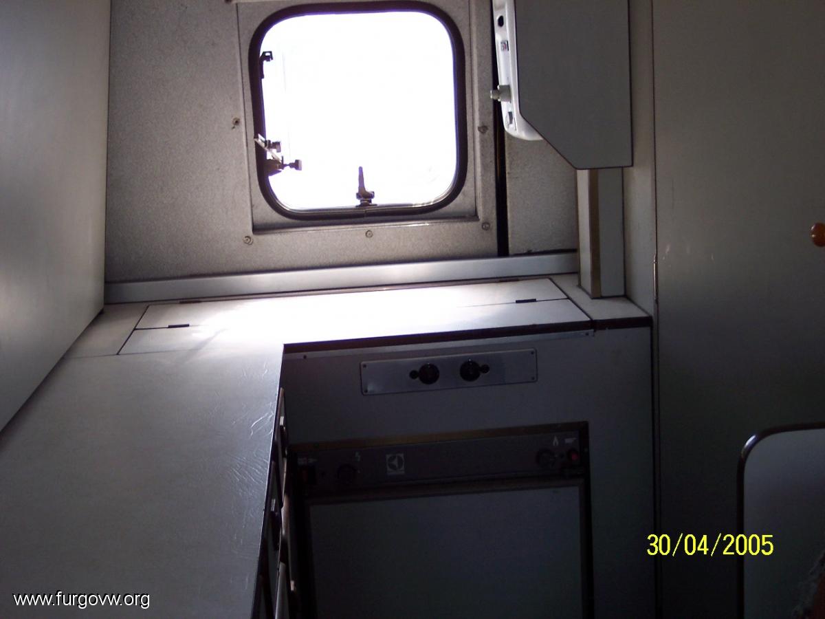

Mira, mi maravillosa sinter era asi de acojedora :'( :'(... vamos que mires donde traia el calentador de origen...y cuando vuelva a montarla, me gustaria sustituirlo por un coinbra

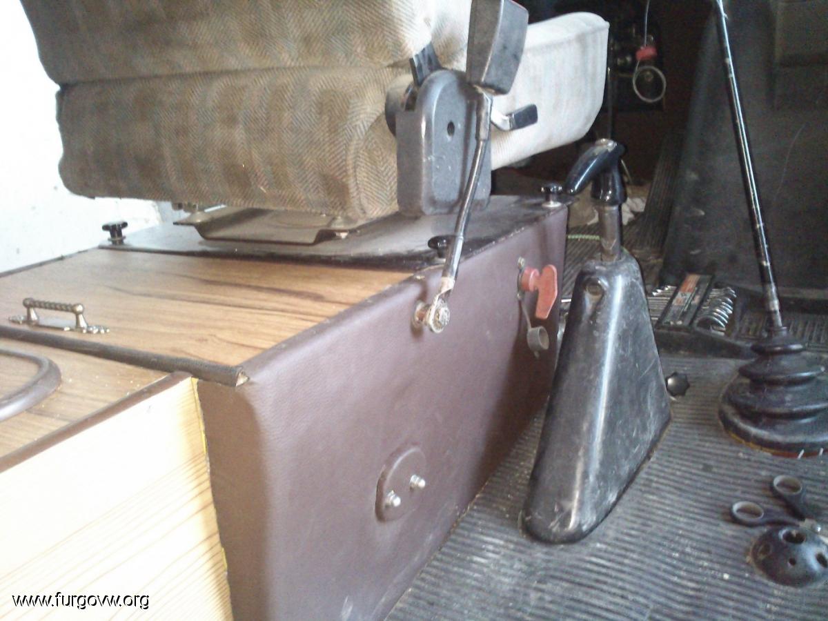

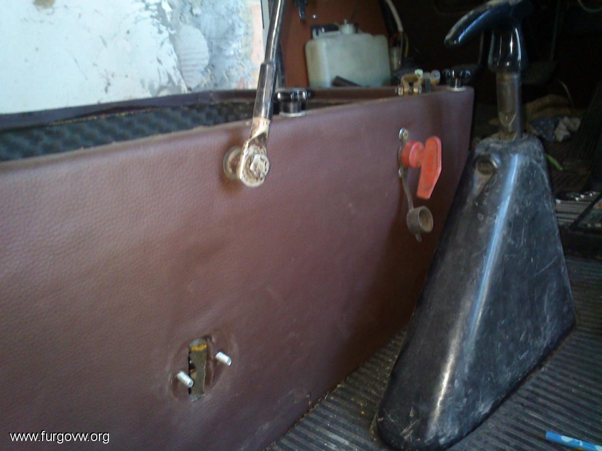

En otro orden de cosas pues siempre hay cosas que mejorar como por ejemplo el desconectador, que este puente de la constitucion, lo pise y rompi la llave... conclusion, hay que cambiarlo de sitio. En esta foto ya sale en su nueva ubicacion, antes estaba donde se ve el agujero...
...le hice una tapita...Tambien modifique la distancia del asiento al volante ya que siempre lo llevaba muy adelante en sus guias... debe ser que mis patas no deben ser como las alemanas .meparto .meparto .meparto

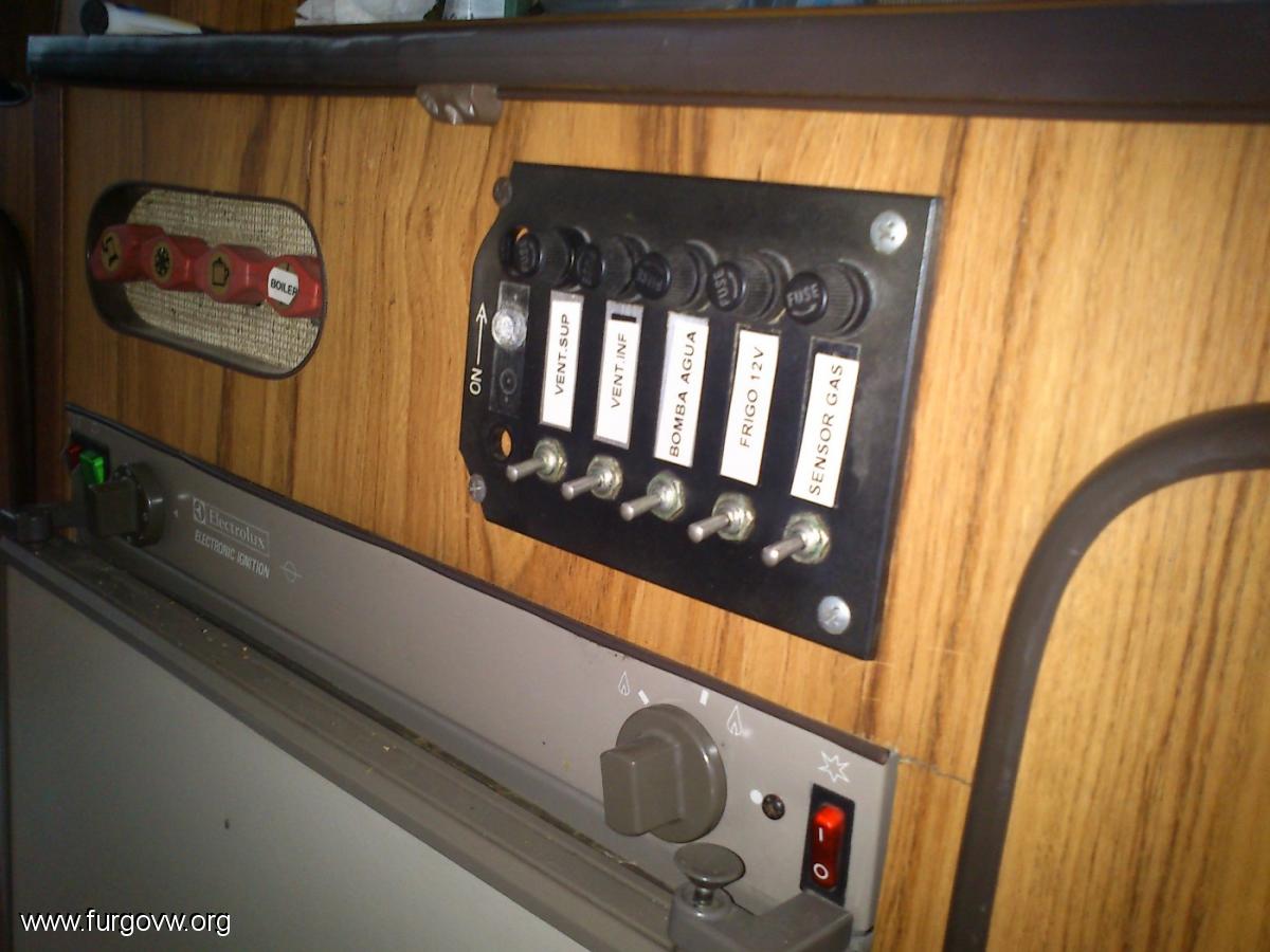

...este panel de control estaba dentro del armario, y aqui esta mas a mano...

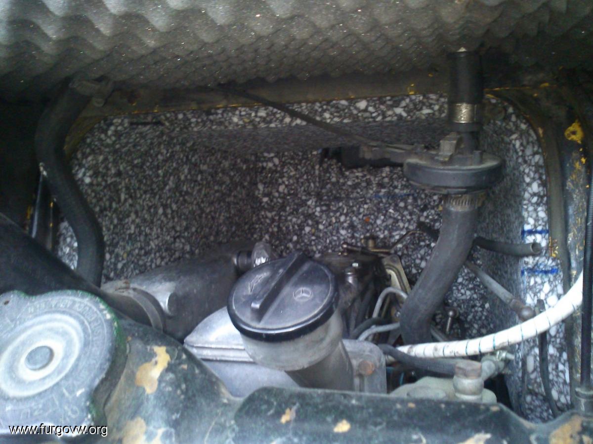

...y tambien le he puesto algo mas de aislante en la capota. 4cm mas y luego encima le he vuelto a poner el isofon
