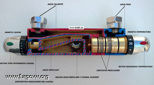

Existen unos grifos con termostato que los hay desde 25 euros que hacen el trabajo por ti, yo los he puesto en casa por el peligro que tienen los calentadores eléctricos y los niños, mas ahora que con 8 y 9 años ya se bañan solos y el seguro que tienen para no poner mas de 38° al no ser que manipule. El botón de seguridad me da mas tranquilidad además de el ahorro de agua.

Imagino que te referirás a esto.
Es una muy buena alternativa, no me la había planteado, lo del botón de seguridad esta MUY bien ya que realmente el calentador es un peligro lo que llega a calentar y también me ducho con agua caliente siempre, pero por ahora tiraré por las lucecitas que soy un poco Chinorris y me van esas cosas.
Pero lo tendré en cuenta para un futuro o incluso para casa  ;)

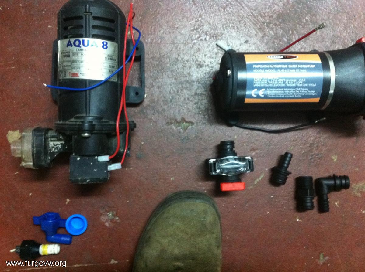

Respecto a las bombas aquí tenéis la aqua 8 y la innovtech, la shurflo (que siempre me ha gustado más que la fiamma) la reventé limpiando depósitos de limpias con lejías para alimentos y haciendo de las mías  .loco2 y la tiré, hubiera sido buena foto de comparación.
Como veis son muy parecidas las 2, la fiamma un poco mas pequeña y pesa la mitad que la innovtech. Las 2 llevan prefiltro con rejilla antipartículas sólidas y vienen con los mismos acoples. La diferencia aparte de la potencia la e encontrado en el consumo.  En la fiamma solo pone el consumo que era 4 i algo, en la inovtech te dice 2 consumos el mínimo era de 3 i algo y el pico de 7 y algo, así que en este sentido parece mas eficiente la fiamma pero hay que saber si ese consumo de 4 i algo es de pico o de mínimo, pero yo creo que serà de pico ya que ha de mover menos peso.
Por otro lado la fiamma tiene 3 membranas mientras que la otra 4.
