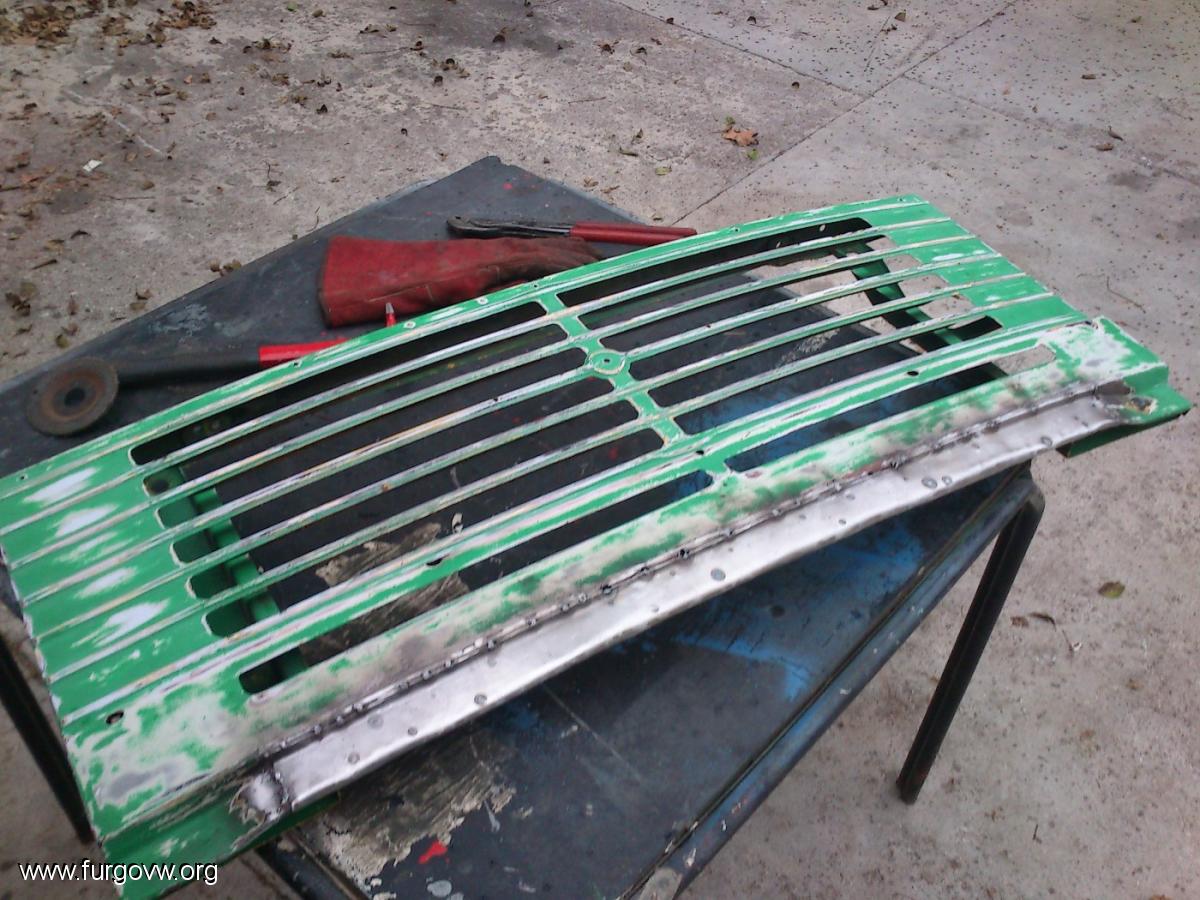

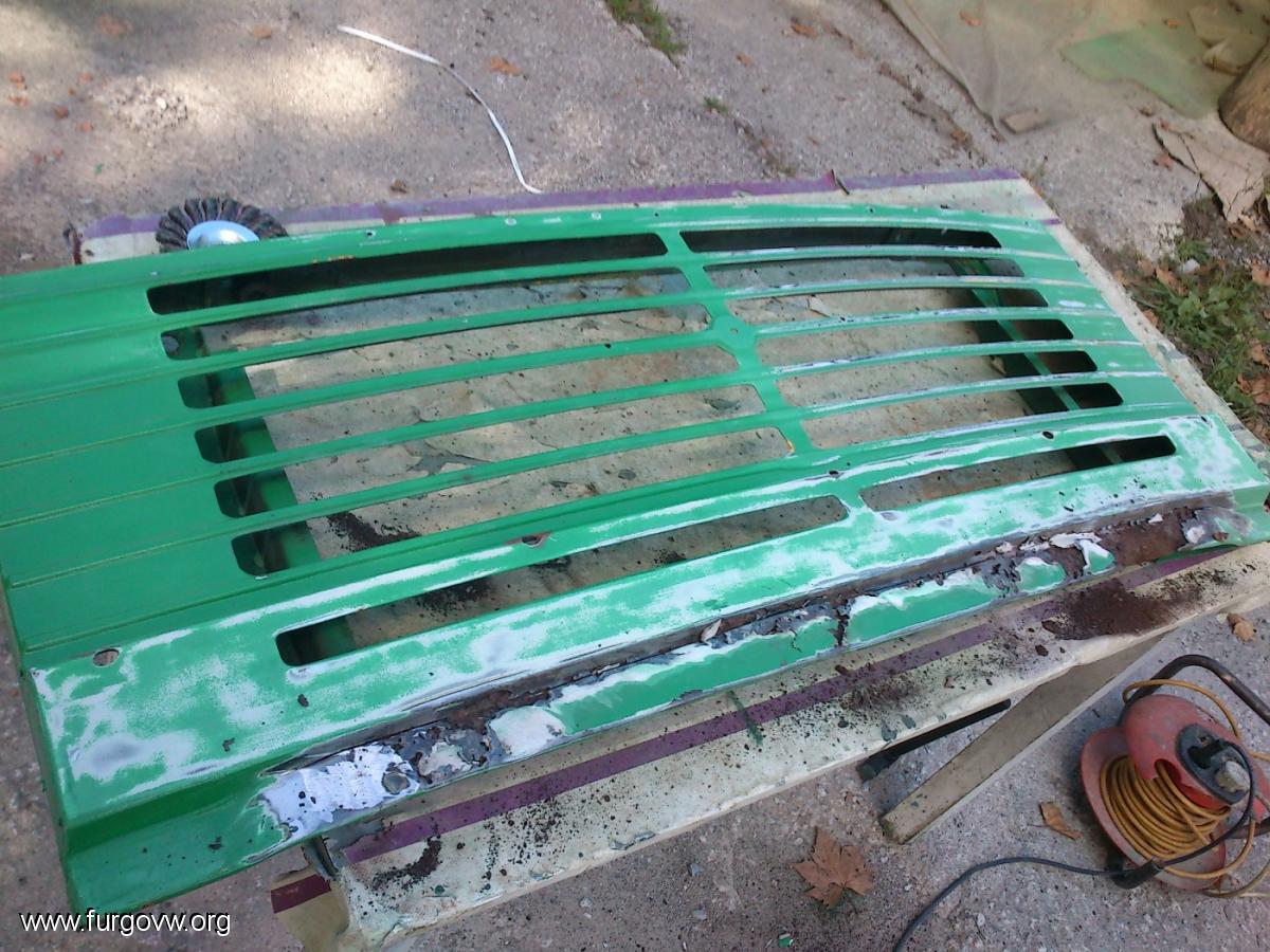

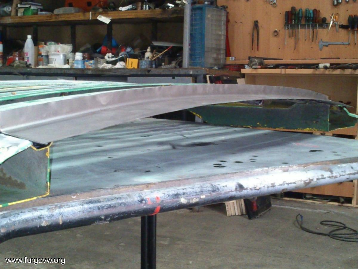

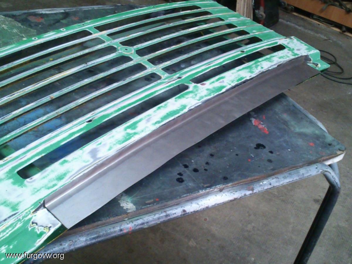

la calandra delantera tenia todo lo de abajo "un poco" mal
...recortar ,soldar mas de lo mismo...

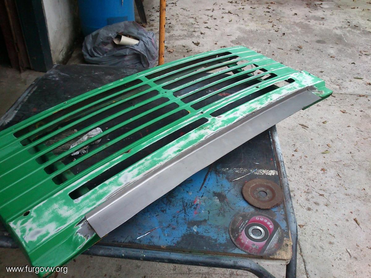

ya esta echa estas fotos las tenia perdidas por el movil...

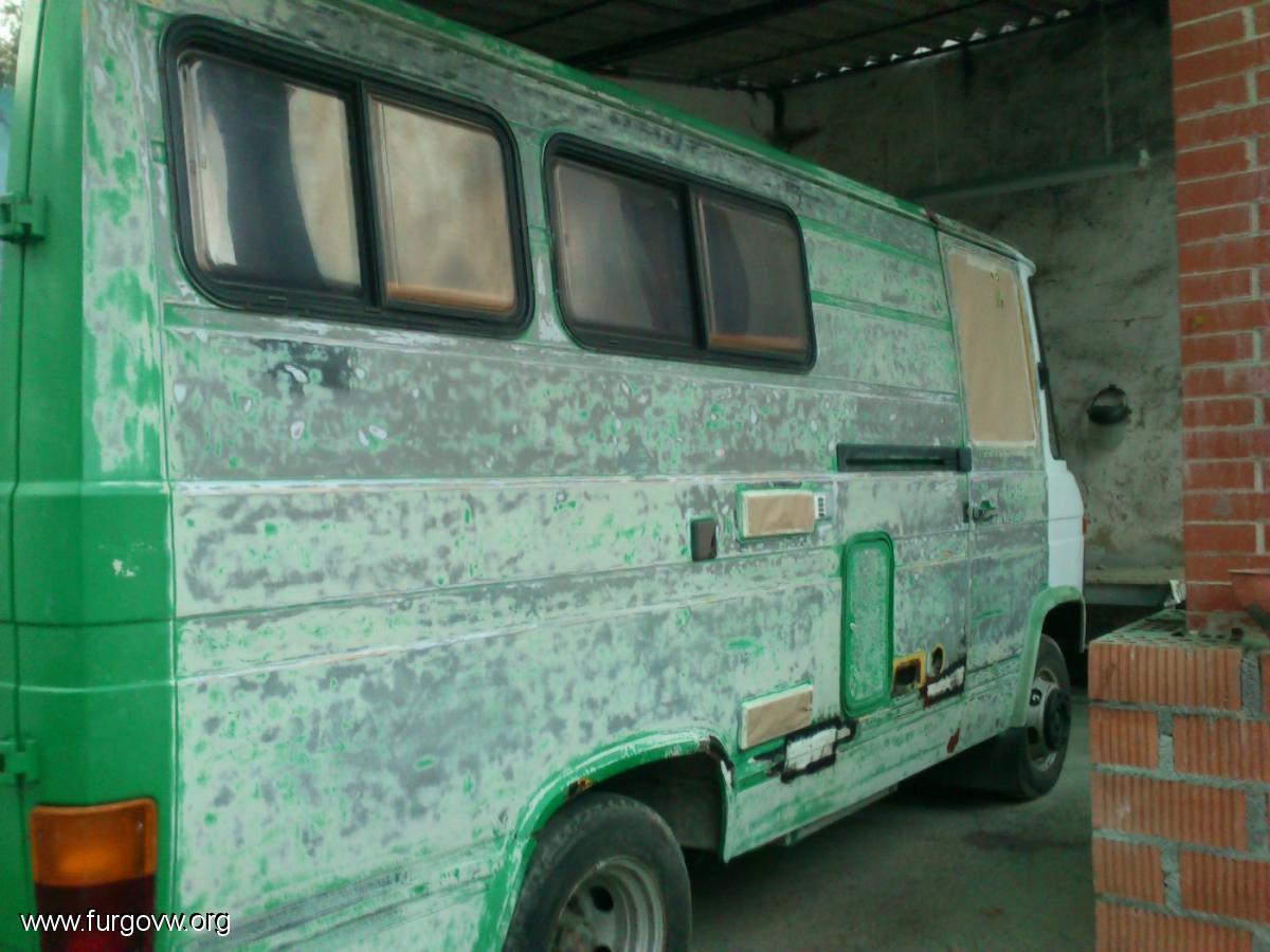

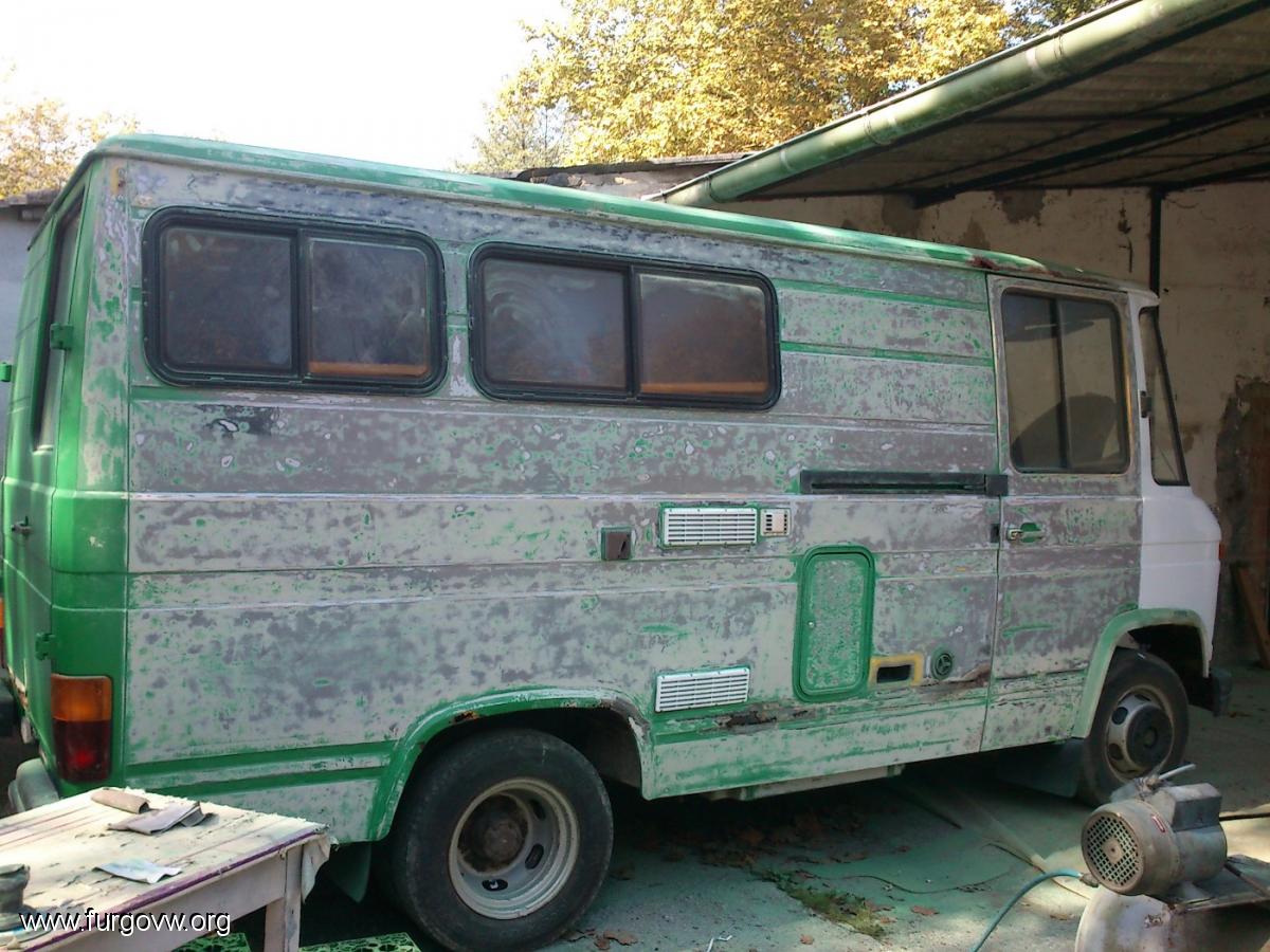

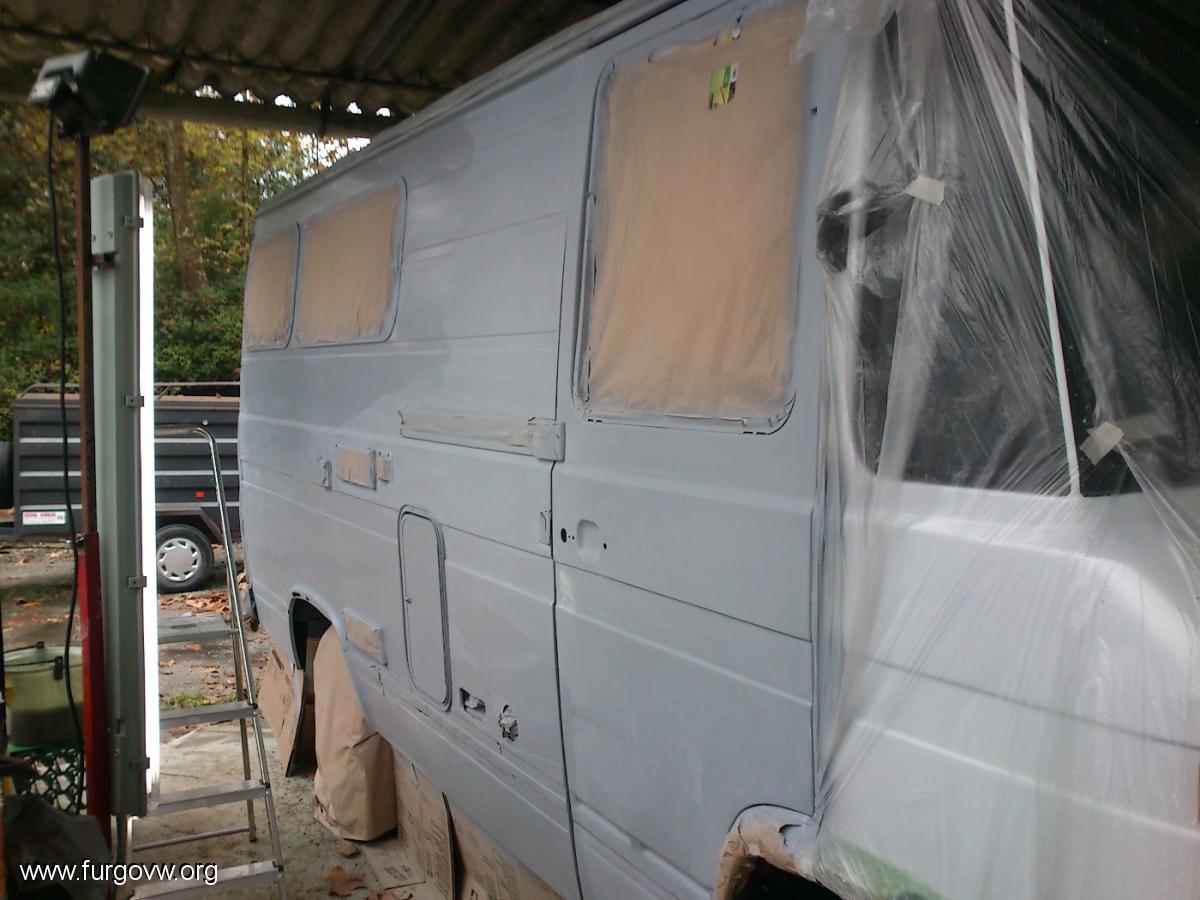

...nada y a seguir lijando, que me esta costando un hue...

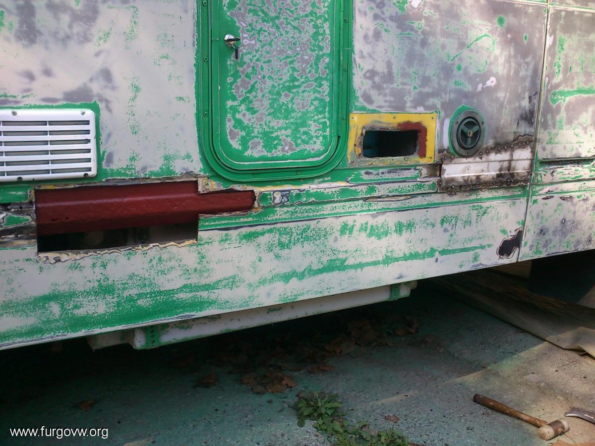

...algun añadido ha habido que hacer...
...donde solde y quedo metal, fue imprimacion, y esto ya era el aparejo...

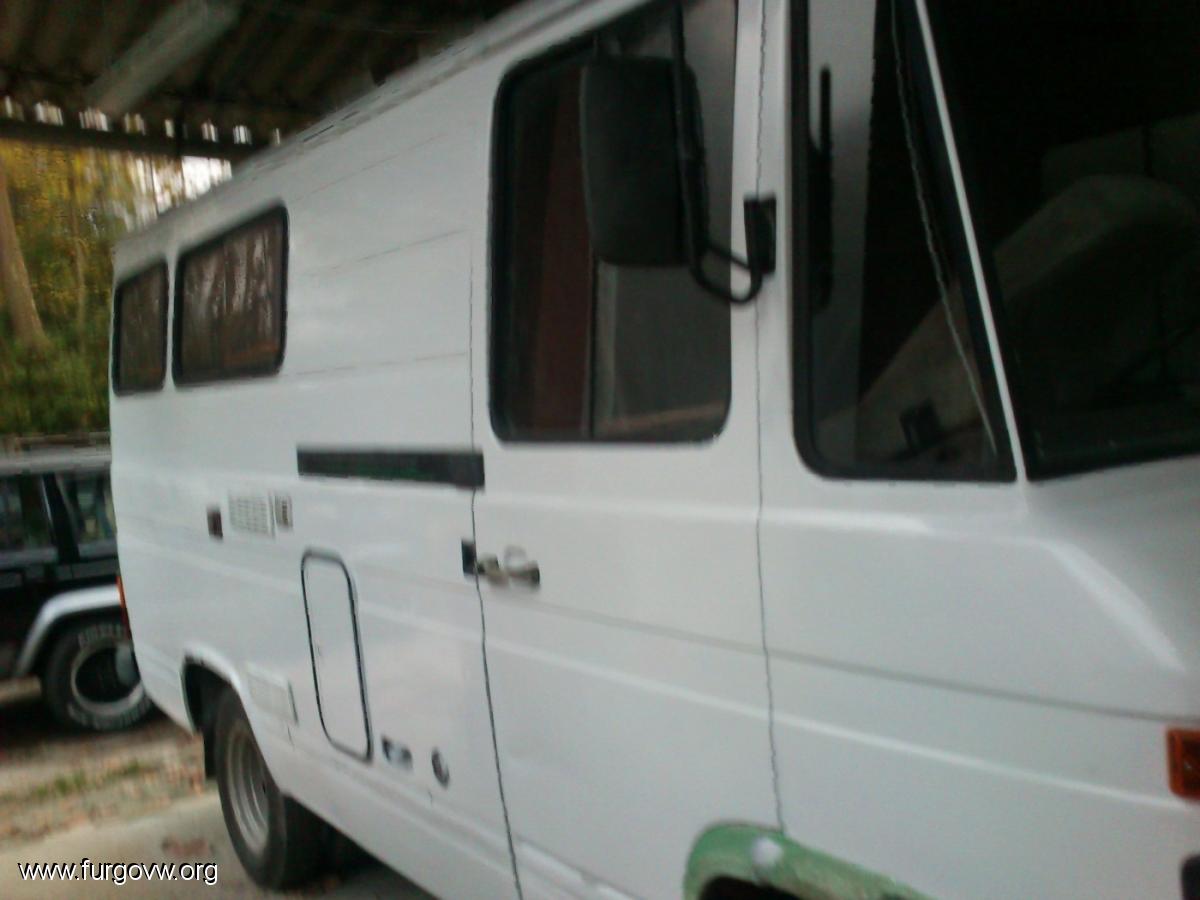

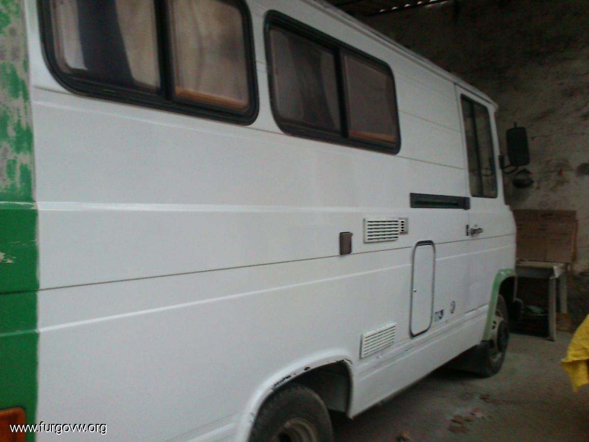

...y estas fotos han salido como el culo,pero son las que tengo...
...estoy contento,tiene mucho mejor tacto que antes.

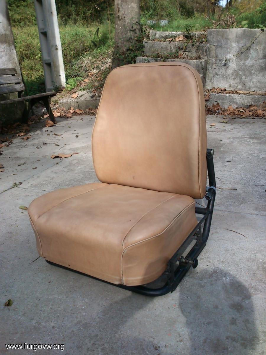

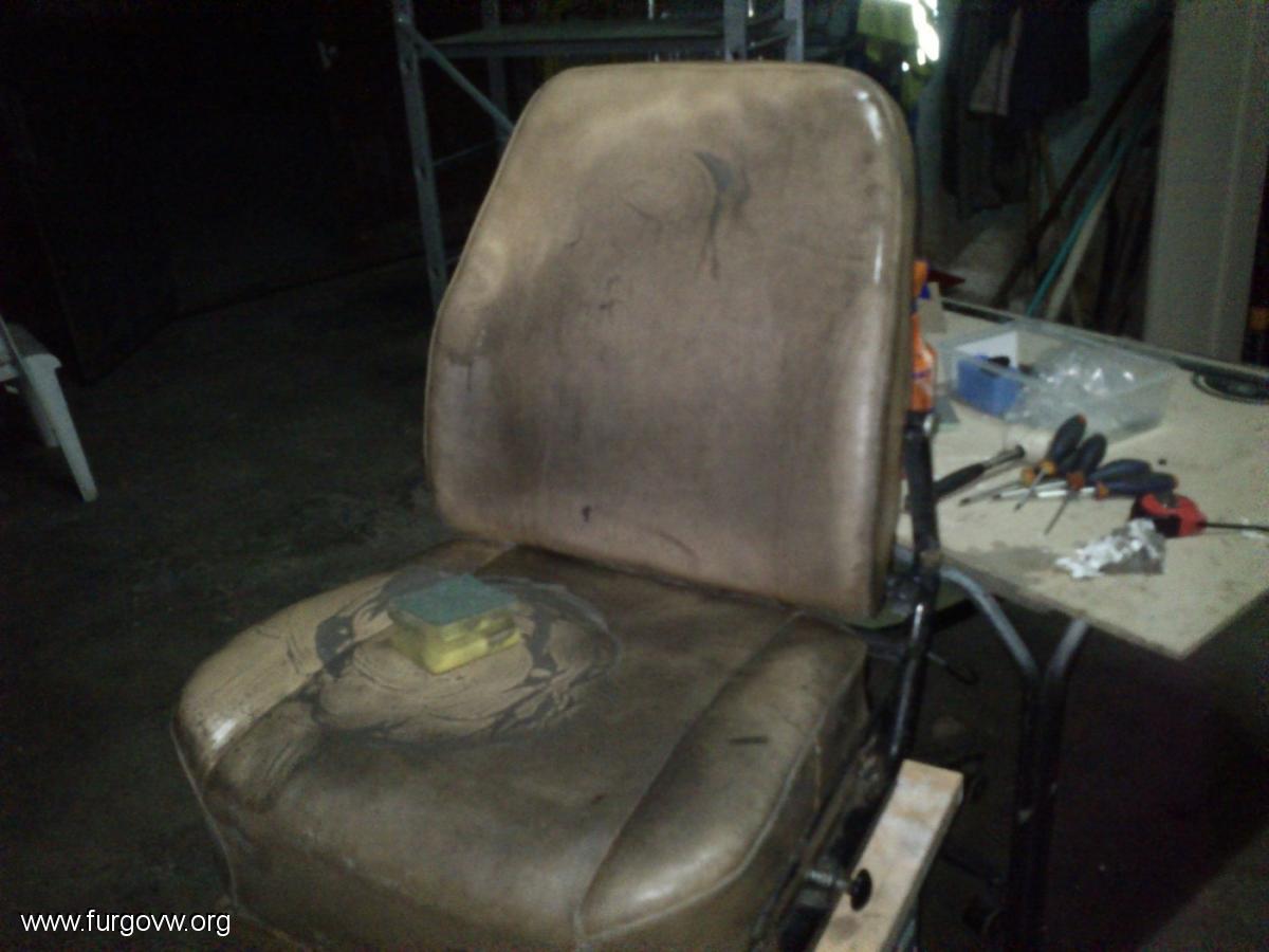

Resulta que cuando repare la luna me saltaron unas chispas al asiento del conductor, y mira que lo tape, pero con la soldadura... .lengua2 .lengua2 .lengua2 asi qu mientras dure la obra pondre los de serie, resulta que la de bomberos tenia asientos marrones, o eso parecian... y si vais a flipar (yo flipe) !!!!con un estropajo y kh7!!! mirar que cambio
...si si es el mismo asiento... ya podian salir asi los de ahora...

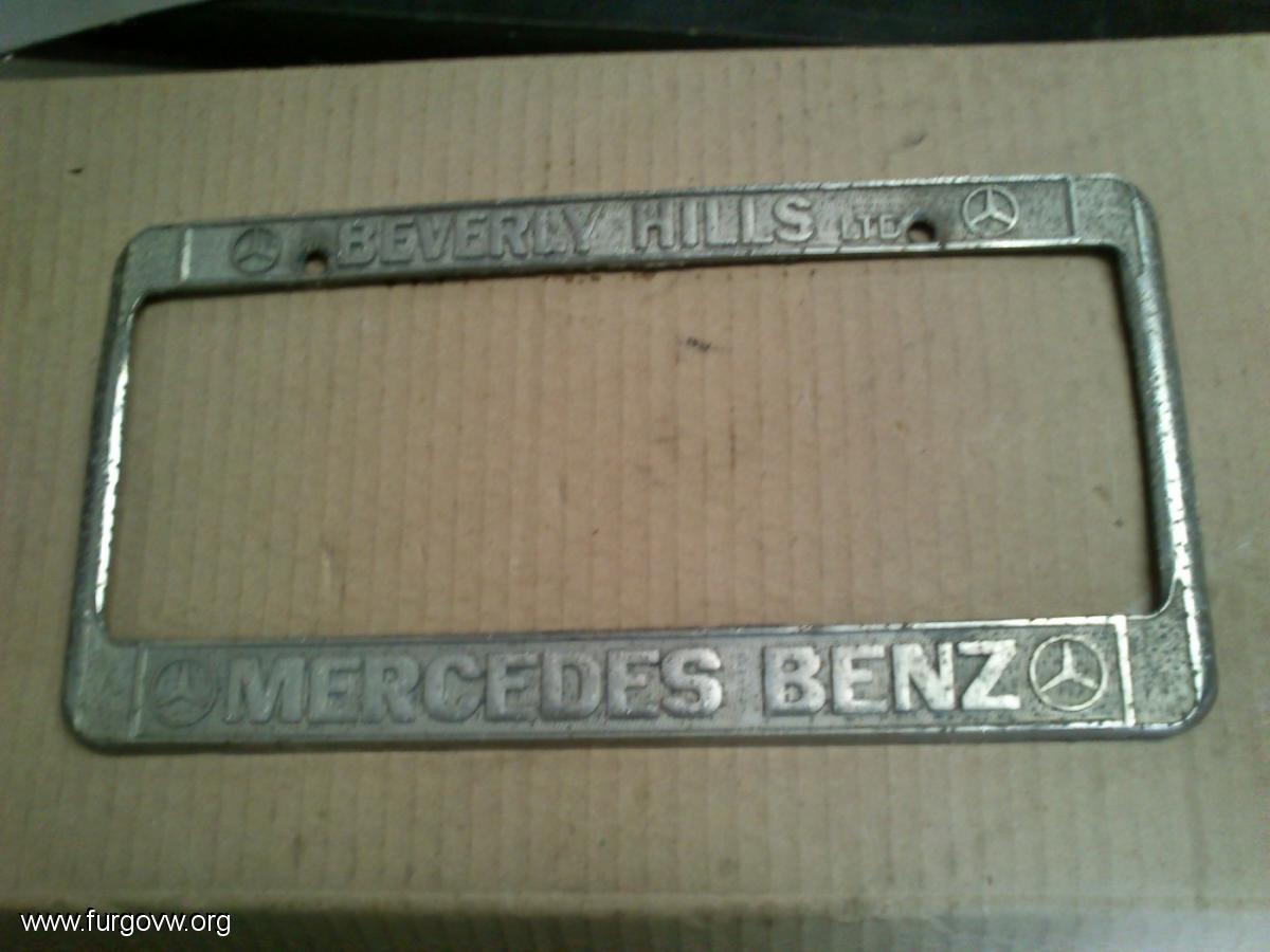

Resulta que mi amigo Mikel (Saludos Mikel) que vive en EEUU me trajo un portaplacas bien guapo, pero claro es de placa americana y la normal de aqui no entra ¿alguien sabria decirme si le pongo una placa de esas que hay un poco mas pequeña seria legal?
Gracias de antemano, el portaplacas en cuestion es este:

lo de la placas Llama a la itv. Pero tengo un amigo con un ford prove 24v y lleva las dos pequeñas de las q llevan las letras arriba y los numeros abajo sin problemas...se las ha puesto el hace años. Pero aun  asi yo llamaria a la itv.

Lo de la placa de matricula, necesita homologacion y creo que solo te la hacen si no es posible poner la matricular normal.
http://itvhomologacion.com/homologacion-matricula-reducida

Por lo que tengo entendido, las placas pequeñas solo se pueden poner delante si las grandes pudieran entorpecer alguna entrada de aire. Pero las he visto tambien detras, te la juegas a que te multen y  para la itv tendrian que ir fuera, aun asi pregunta en alguna itv para ir sobre seguro (aunqie cada itv es un mundo, incluso dentro de la itv, cada operario tiene su criterio)

Hombre ,yo estoy soldando todo lo que puedo, y darle poco de masilla. ¿tienes maquina de soldar? yo tampoco soy soldador pero vas aprendiendo poco a poco, ya sabes autodidacta, a falta de maestro...
No pero no me refierp a las de tractor sino a las que llevaban algunos Alfa.

!Que pasa campeon! Gracias a ti te queria ver yo una semana,como decias .meparto .meparto, es que los de las afueras de Bilbado sois !la hostia! Estoy contento, a quedado un tacto bueno, y brillo,espero que el resto quede igual.
Los pasos de rueda ...estoy" pasando" de ellos, les voy a dar poliester por encima y a correr, con acabado rugoso, tipo aletin,no me voy a liar mas que no paro...no iba a hacer nada... y mira
Claro habia unos Alfa romeo que llevaban una placa un poco mas pequeña para no tapar la calandra delantera. Mira hace tiempo que me canse de pagar multas, la llevare de adorno con la placa de NY que llevaba, que ya llevo mucho lio .loco2 .loco2 .loco2 .loco2

lo de la placa me parece que no se puede poner,es solo para coches especificos

Ya eso parece, pues de adorno
