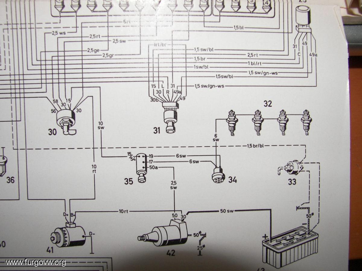

MICHEL-FIFI
Sergio si que puedes comprobar los calentadores asi como dice chakiko.la  diferencia entre los calentadores grandes y pequeños es que los grandes van conectados en serie y los pequeños en paralelo,que significa que si se cema uno de los grandes nofuncciona niguno(si no me equivoco)y los pequeños continuan funccionando los tres.
en los mios pequeños no tengo temporizador.tengo un boton que accione un rele Nagares180A y el rele pasa 12v de la bataria hasta los calentadores.cuentas hasta 10 y arancas!yaranco con el estrangulador.(si no lo tendras claro te hare un dibujo!saludos
MICHEL-FIFI
escema electrico de los calentadores grandes,por si te sirve
