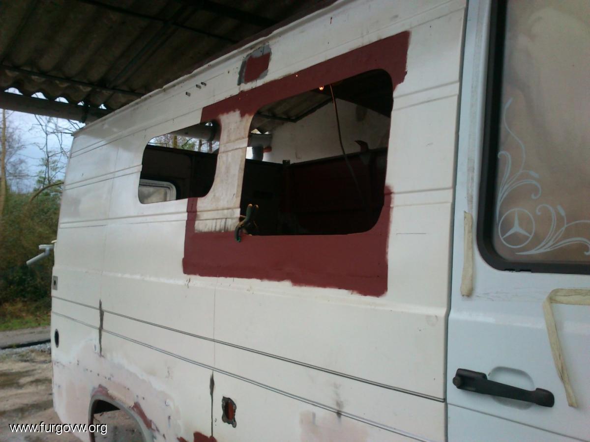

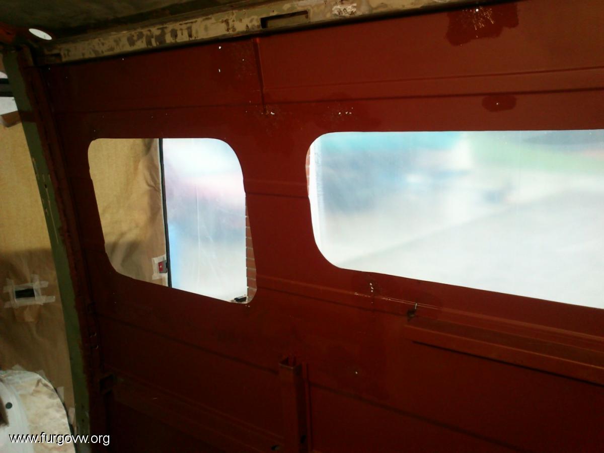

Estas son las ventanas de la polemica.

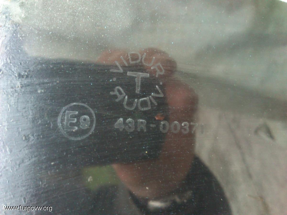

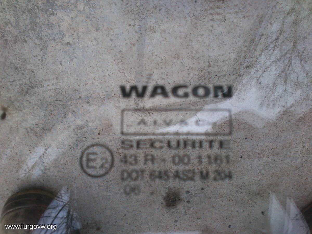

Pongo fotos de de los codigos que llevan, que yo no entiendo de homologaciones, pero se han montado en un preparador y se suponen que seran homologadas y el nervio cortado ??? ???... que antes se hacia asi... no lo se ??? ???
Como cuento las dos cortan los nervios la cosa no estaba bien hecha y las he quitado. Me gustan mas las que he comprado que son abatibles en vez de correderas, a mi me gustan mas

Hola, si son homologadas Sergio,
para saber si las ventanas son homologadas deben tener sobre el cristal marcado un código de homologación, con una E y un número en un círculo, y luego una numeración que empezará por 43R... como estas que tu tienes, saludos!  :)
SERGIO407
Gracias por la informacion ;)

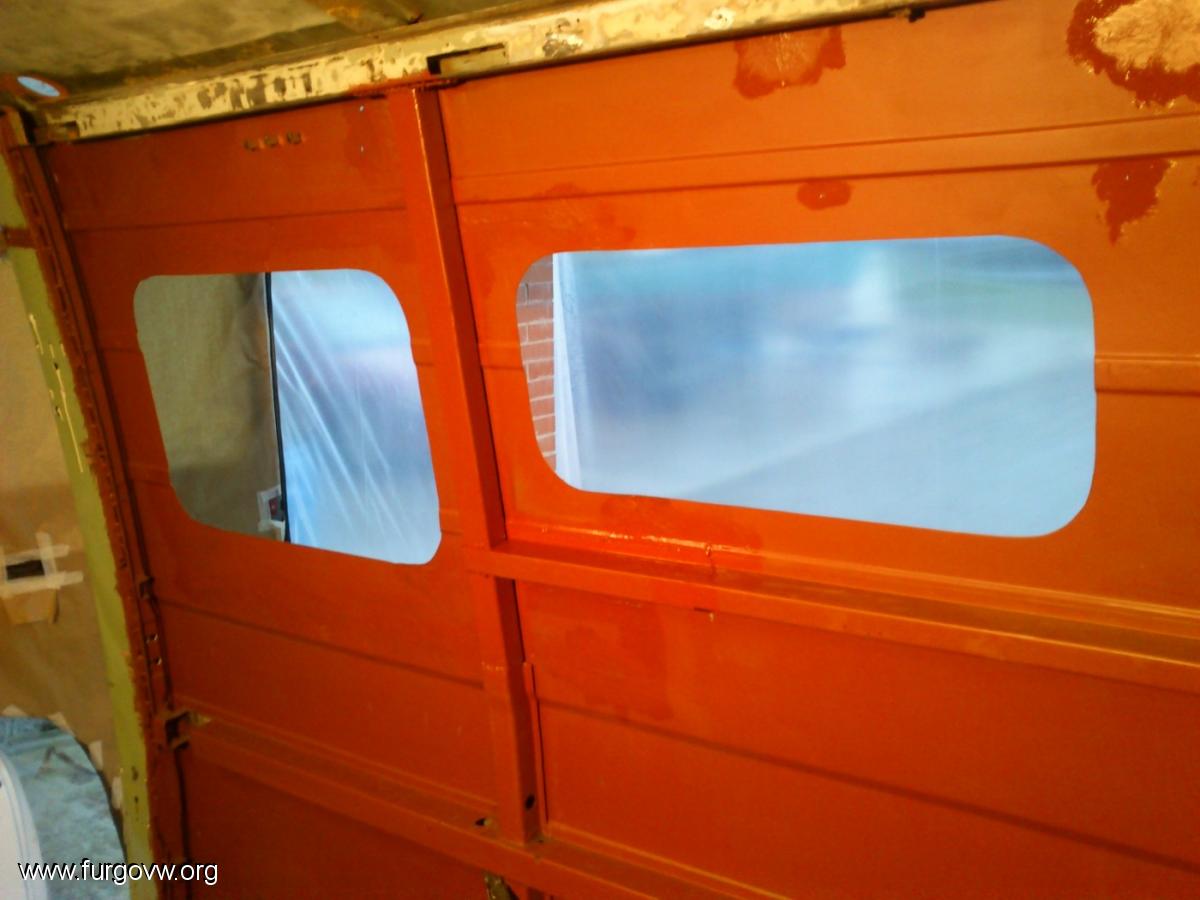

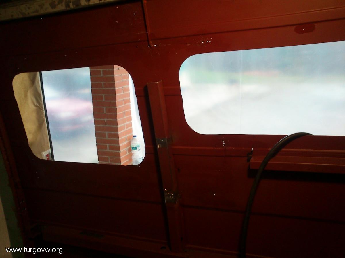

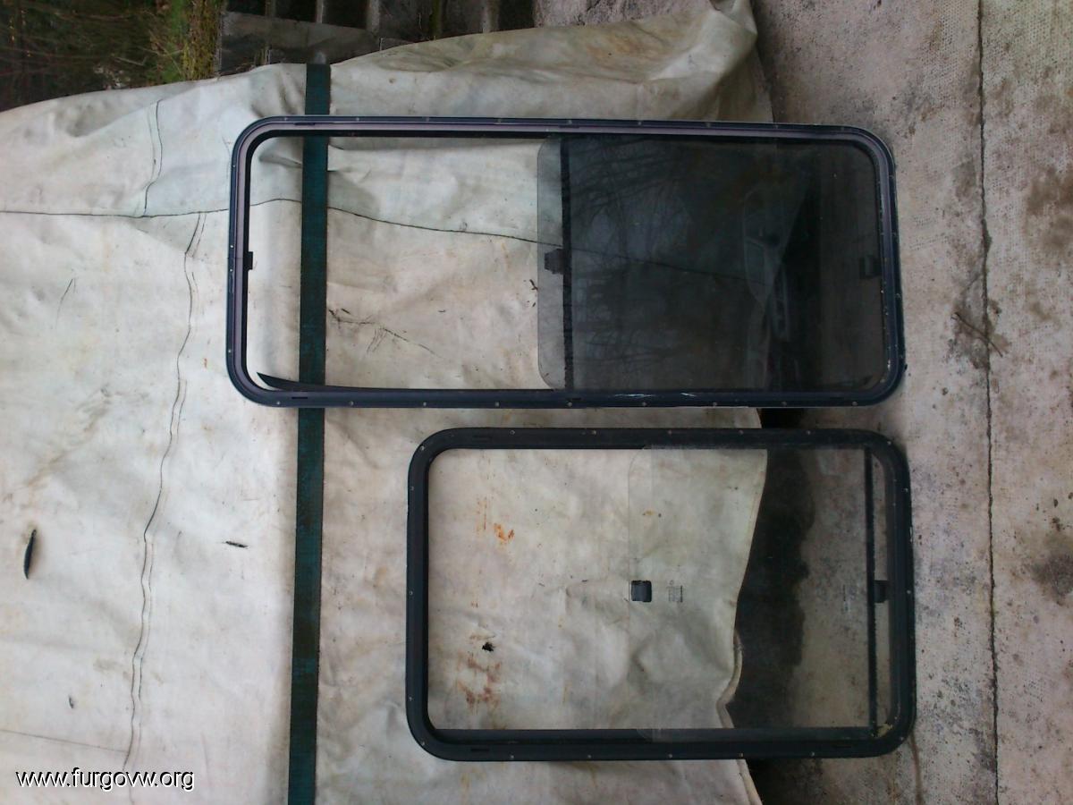

Bueno y el teme ventanas pues a su ritmo, poco a poco. Para mi esta quedando mucho mejor de como estaba, estas ventanas son poliplastic con camara ,espero que sean mucho mas aislantes que las de cristal. Tengo que remarcar que las quite de una j5 de un desguace, vamos que me adapto alas medidas que hay,esta semana he estado en otro que tenia dos caravanas y otra j5 pero ninguna medida me servia, lo digo porque se me hacen un poco caras nuevas unos 300e :o :o :o, vamos mas caras que las de casa, me parece una pasada, y estas me salieron a 30e unidad, por eso las medidas son las que se pueden apañar
Aqui se ve desde donde estaba "amputado" el pilar...

lo he hecho en tres tramos para darle una pequeña curva que pide... ...ya lo hice asi en el otro lado
pues eso poco a poco cogiendo forma
