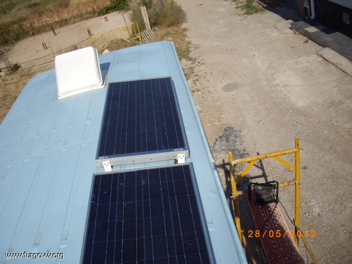

El techo lo tengo asi...
¿ya me pasarias el plano de como va a quedar? .meparto .meparto .meparto
petateneta
pero el techo ese liso sin formas no es original no?????
Alber☼
solo tienen formas la parte de alante y la de atras ( donde la a hecho descapotable) todo el techo central  es liso, al menos en la mia tambien es asi  :)
petateneta
ya no me acuerdo ajajajjaja

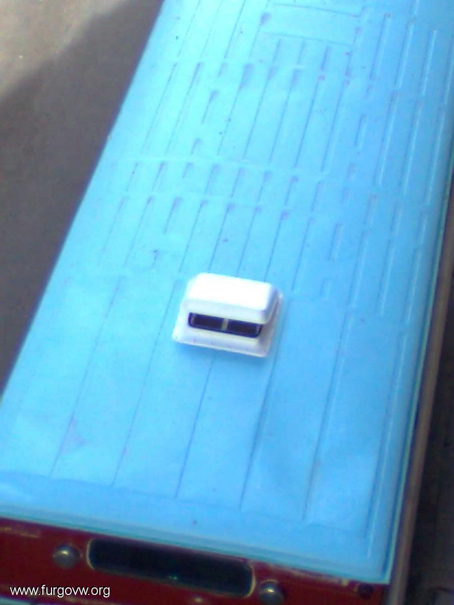

MICHEL-FIFI
SERGIO407
Si como bien dice Albert es original, no estan tapadas las franjas, y pensaba que eran asi, pero viendo la de michel... como bien dice (tambien ) Albert " no hay dos iguales" .meparto .meparto
!!!!!Albert que queremos noticias de tu maquina!!!!!
Oye Michel ¿esas fotos son sin el caparazon de encima de la cabina?
MICHEL-FIFI
sergio estas fotos ya son con el atico ;D parece que todas son originales
SERGIO407
¿y tu crees que tu techo azul era el que iba en la blanca? o sea que lo han cortado ,suplementado, y vuelto a soldar, ¿o es de otra donante?
MICHEL-FIFI
no te lo puedo asegurar,pero creo que si.lo unico que le pusieron mas es el primer metro de techo porque no tenian suficiente de largo
