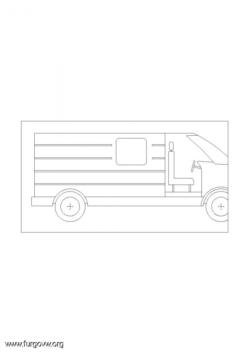

templario
Si tienes esto:

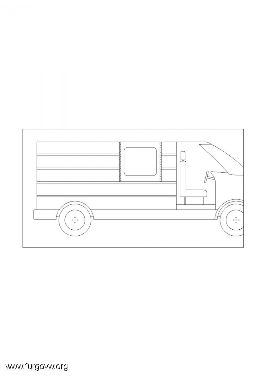

Yo sin duda, lo reforzaría tirando unos largueros en vertical de forma que quede así:
. Y pondría el tubo con la misma sección de lo que tienes, ya sea soldado o remachado. De esta forma reducirás muchísimo las vibraciones y deformaciones.
