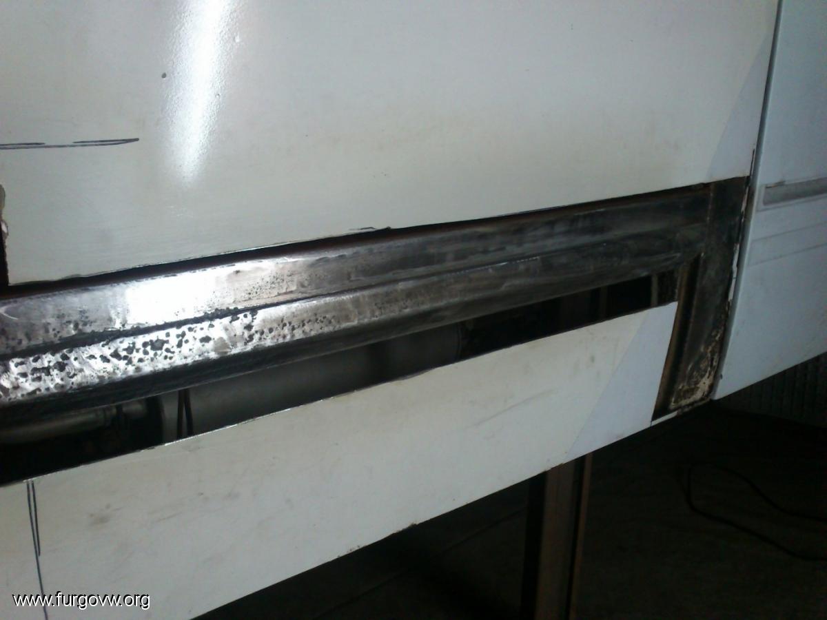

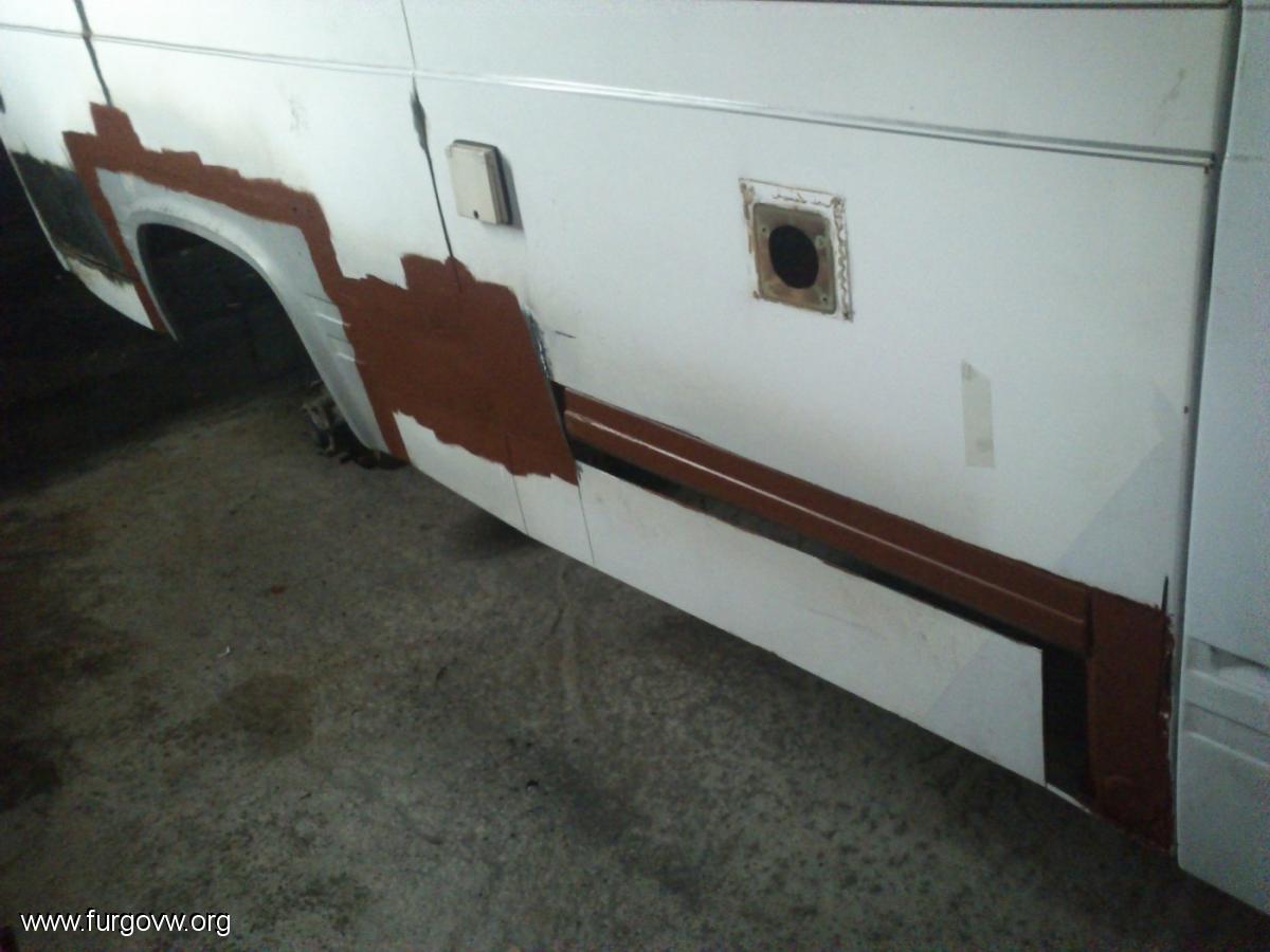

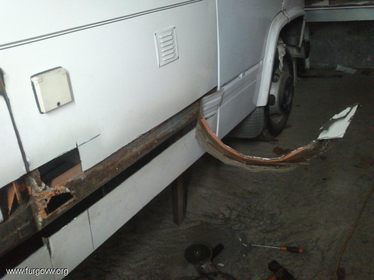

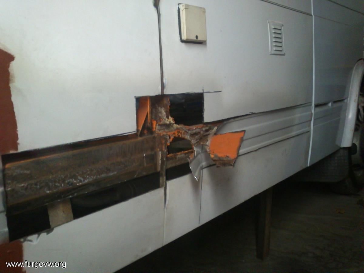

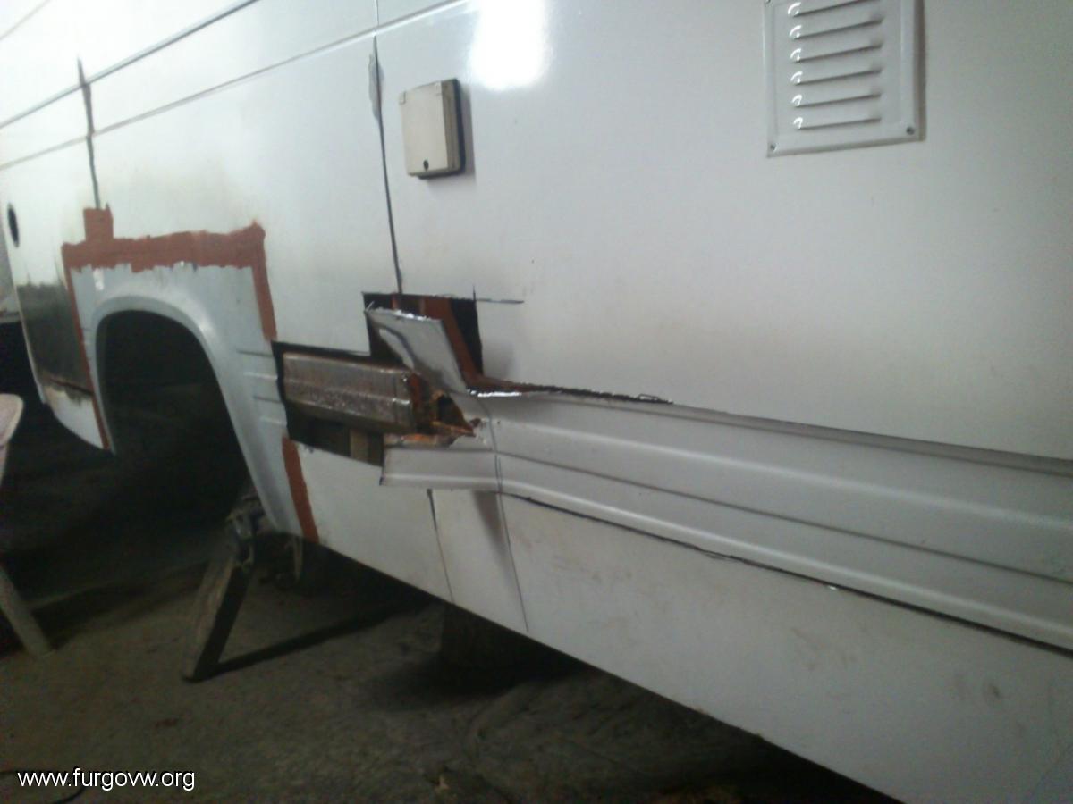

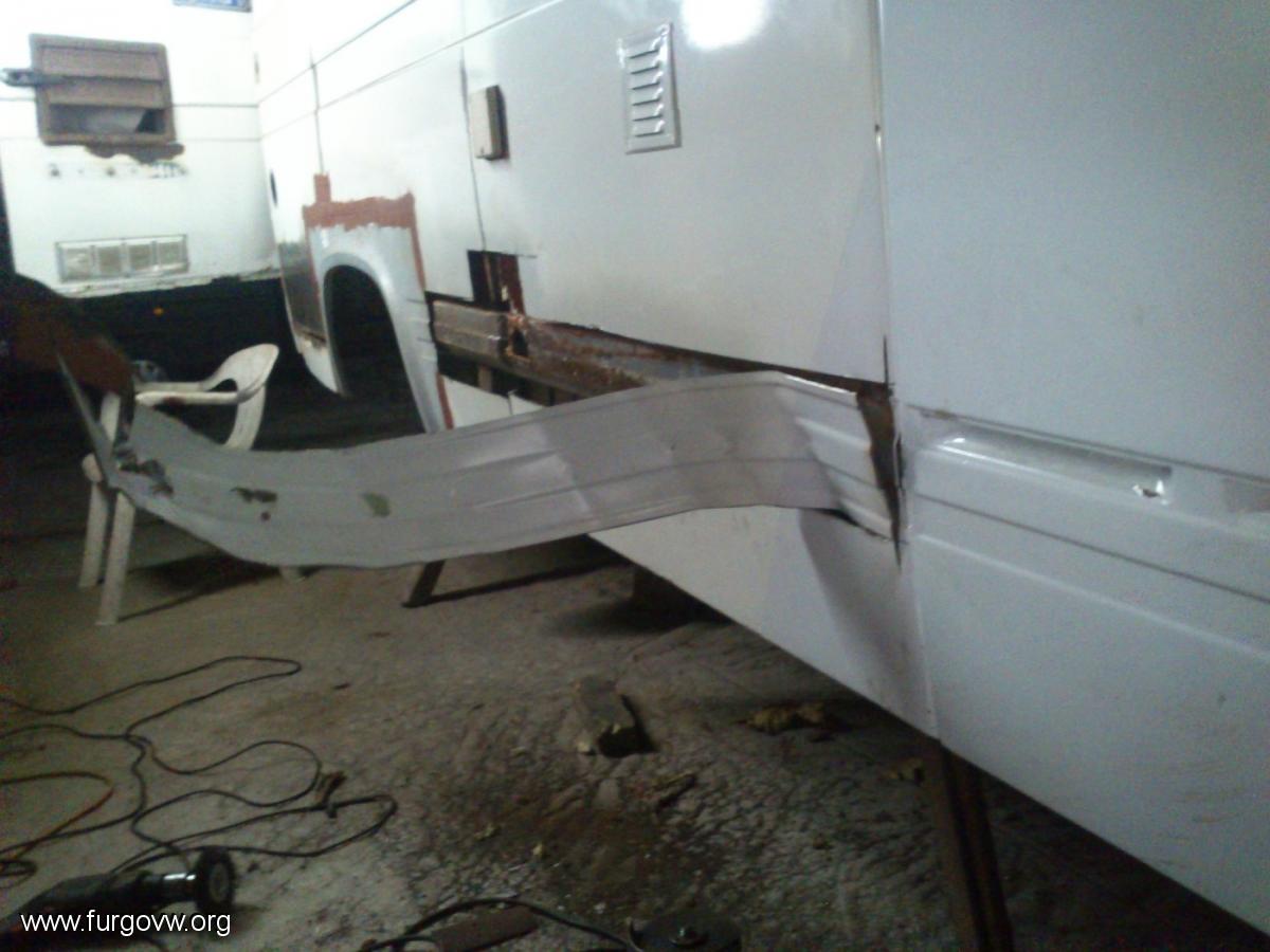

La historia es que el vierteaguas lo forman el techo ,que se dobla con un vierteaguas interior ,todo punteado y unido en una sola pieza que a su vez va sobre la chapa lateral... esta hecho mierda... creeme que no he cortado mas de la cuenta. Luego esta el tema de que me gustaria que quedase lo mas de origen posible, apaños raros no me van mucho... .nono, ya me a jodido bastante tener que quitarle las formas de los bajos. No he tenido tiempo de subir fotos y ya hilando un poquito... pues eso que estan formas laterales no las habria quitado pero estaban oxidadas... .fotografo .fotografo

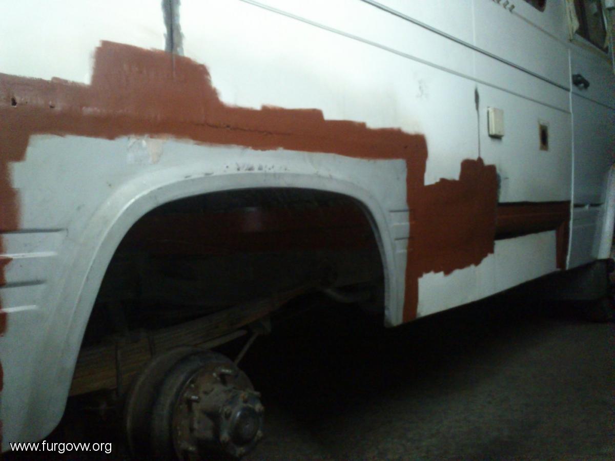

El paso de rueda ya lo puse aunque queda rematarlo , y nada empezar a quitar las formas que me jode... encima los pasos de rueda las traian .loco2 .loco2
Lo que digo, como una lata de sardinas
Aunque parezca que no estaban tan mal es que ya los repare y era mucho cemento.

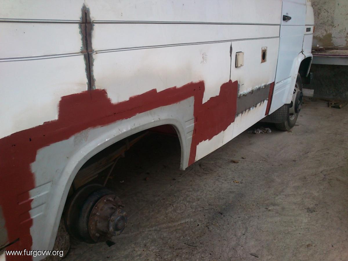

Luego preparar el larguero
Bueno, lo dicho, me jode quitar las formas pero por lo menos queda sano...
Venga mañana mas

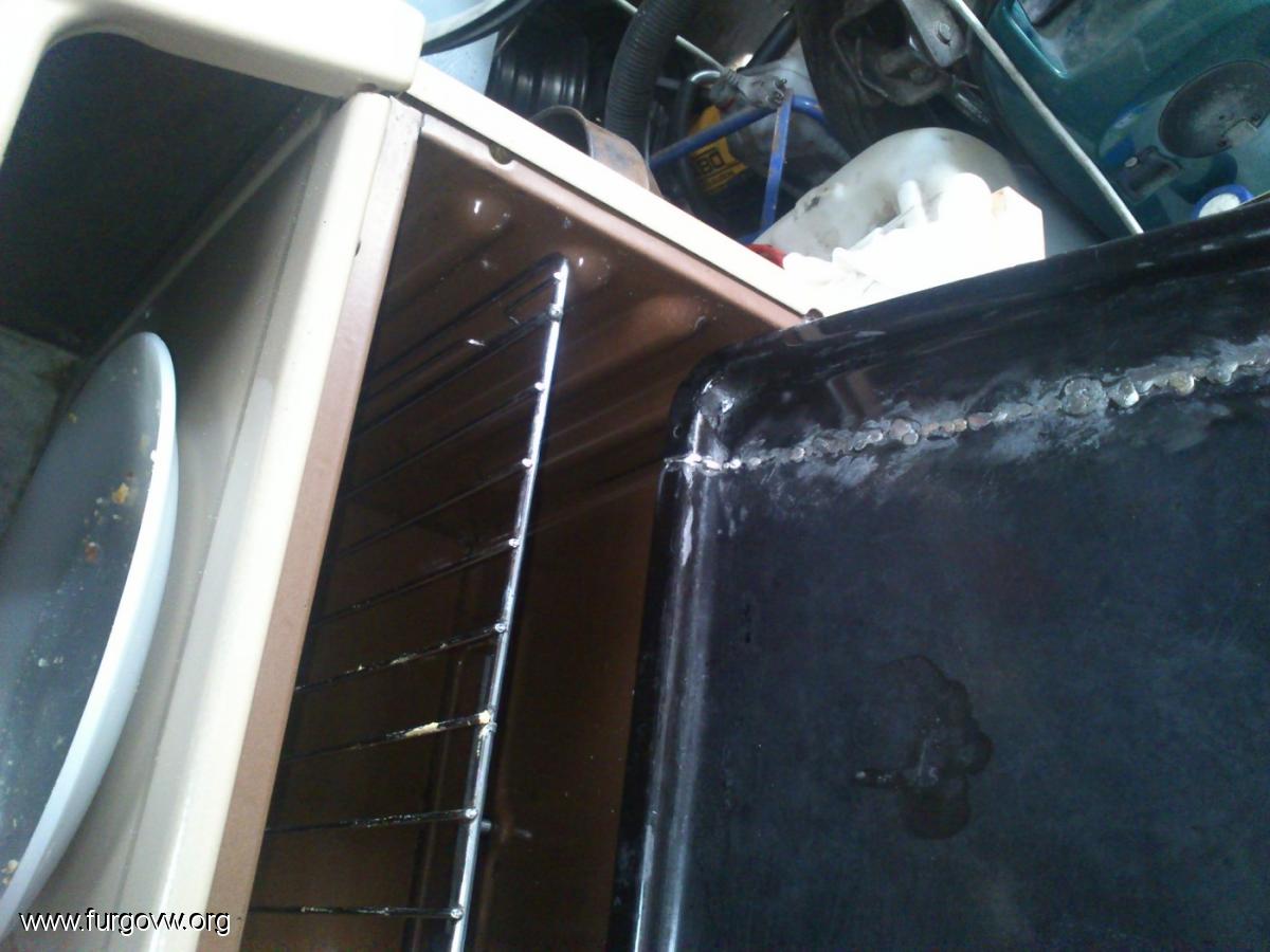

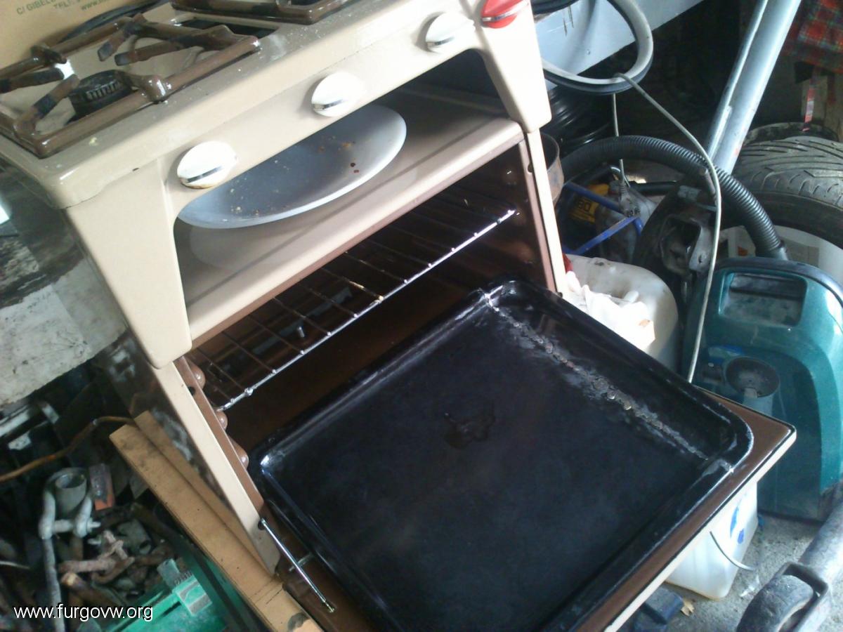

¿que el horno no tiene bandeja? pues se adapta una .meparto .meparto .meparto
.meparto .meparto

.ereselmejor .ereselmejor .palmas .palmas .palmas .meparto .meparto yeaah que puto ahi lo has clavao Sergio ¡ Un poco de pintura supongo que termica y de puta madre, buen trabajo  ;D
