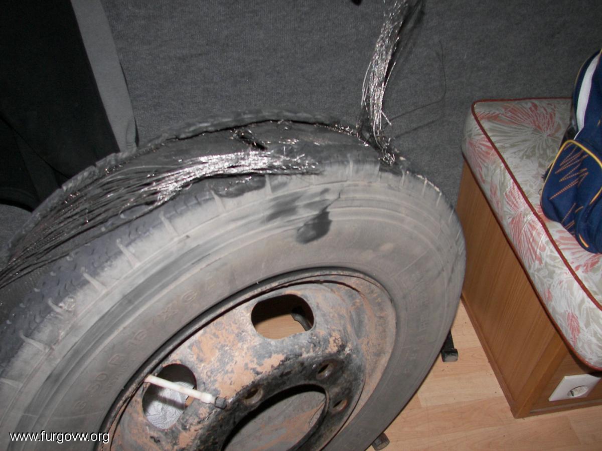

En cuanto a lo de las ruedas que comentais,   qb2 en su exfurgo monto  unas  205/80R/16C  y  NorthenLights montaba  unas 215/80R/16C, se podran montar otras medidas, solo es ir a al itv y preguntar cuales son las equivalentes a 6.00 16R  y te dan una lista de las medidas que  puedes montar sin que te puedan poner pegas en la itv. De todos modos montar mas de 215/80R/16   atras  quizas pegen entre si las ruedas gemelas en el centro, aparte de que  ya son bastante mas anchas que  las 6.00 16R

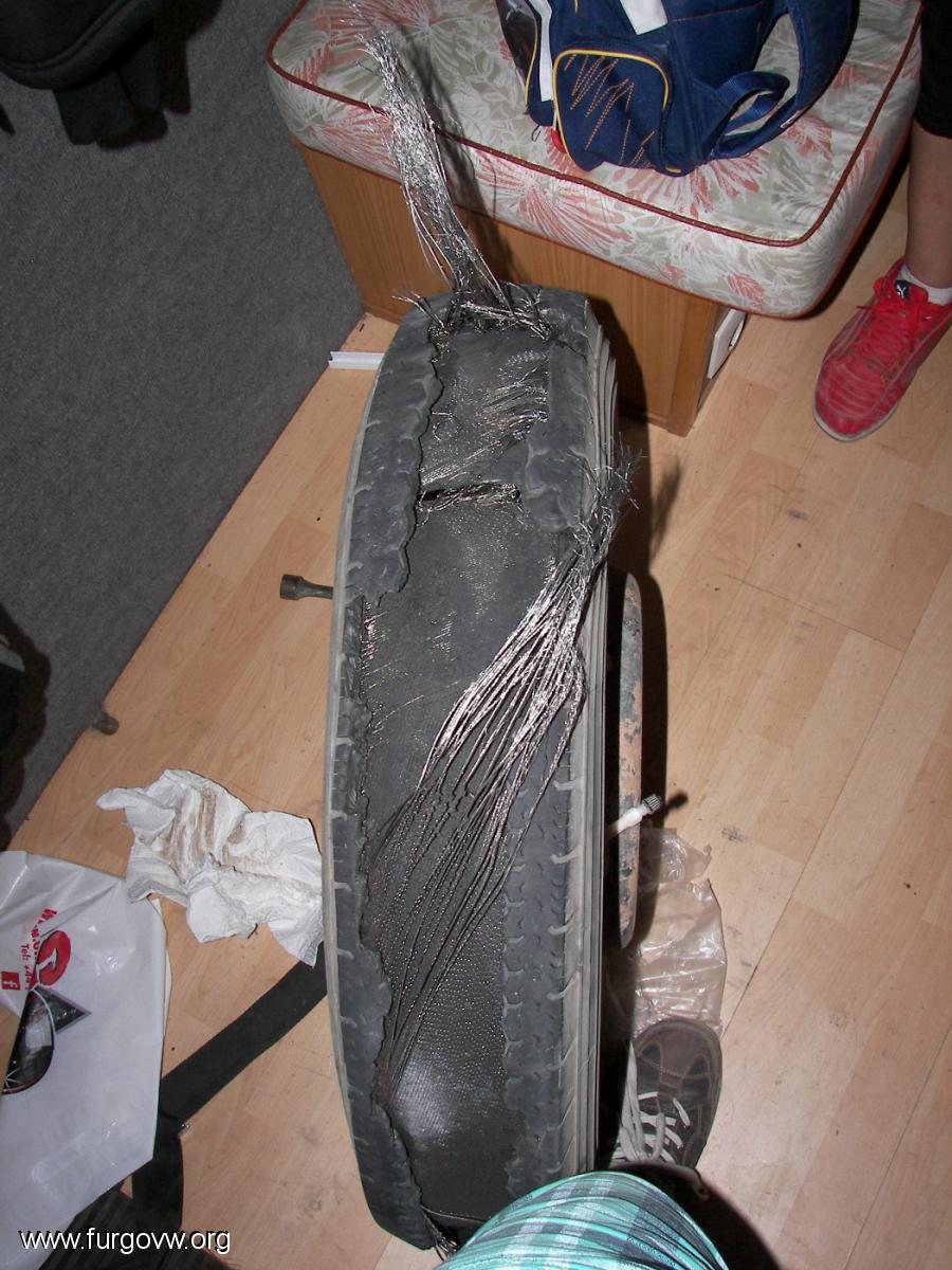

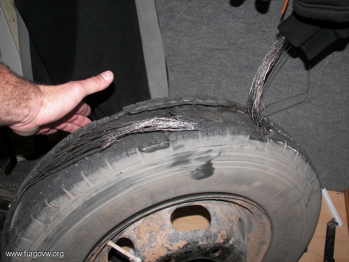

Si si algo me suena, hace unos años me paso algo parecido, tambien atras y te doy la razon ,con rueda gemela ni te enteras de que has reventado
MICHEL-FIFI
pues yo si que me ha enterado,vaya ruido que ha hecho el resto de neumatico ;D bueno chicos me voy a dormir,mañana a curro.hasta otra
SERGIO407
Ya los cachos pegarian.

tema de los neumaticos.viernes pase por la itv a preguntar que neumatico es equivalente a 6.00r16 y son estos-205-80-16 y 205-75-16.  en estas medida hay bastante para escoger ;) ;)
