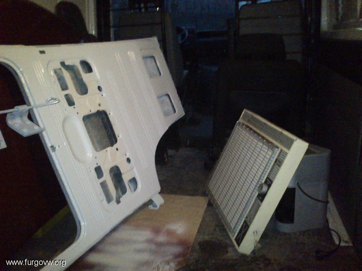

Pues ya hace un mes que puse las fotos de las puertas que compre , y aunque no he acabado voy a ir poniendo alguna foto mas. La verdad es que no pensaba que me iban a llevar tanto tiempo...  ??? quiero hacerle algo mas a fondo y solo en las puertas se me ha ido un mes, y en principio esto es lo light
Como ya comente las puertas no tienen nada de oxido pero tenian pequeños bollitos, y entre desmontarlas limpiarlas enmasillar lijar y pintar pues ha pasado un mes. He de decir que donde vivo a hecho muy malo y pinto y lijo en la calle, debajo de una uralita, y eso relentiza todo ???
Ademas me he liado ha tapizar algo que no habia hecho nunca.
Bueno menos charla y mas .fotografo .fotografo

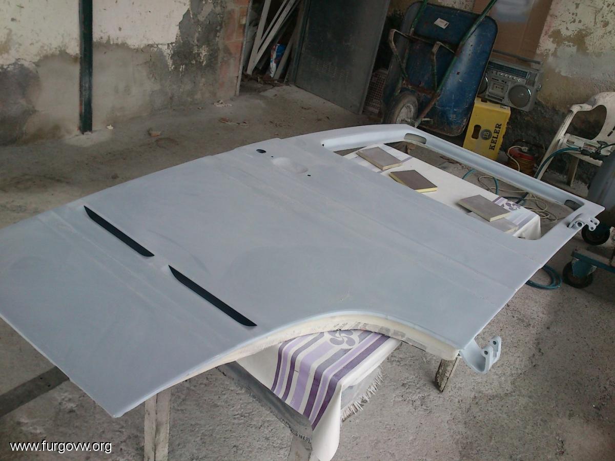

Imprimando, aqui ya se habian sacado los bollos pero no saque fotos.

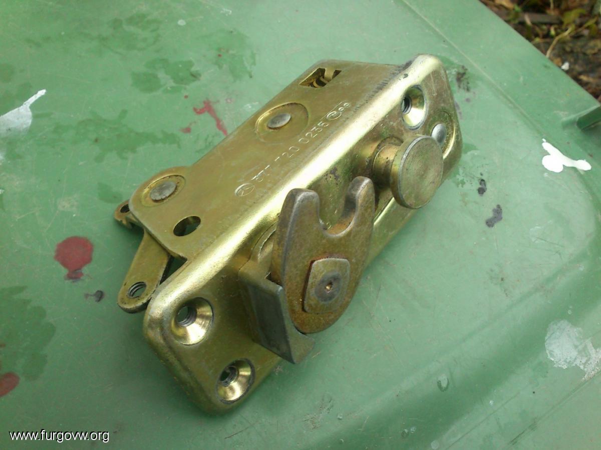

Me parece increible que la cerradura este asi !con mas de treinta años!

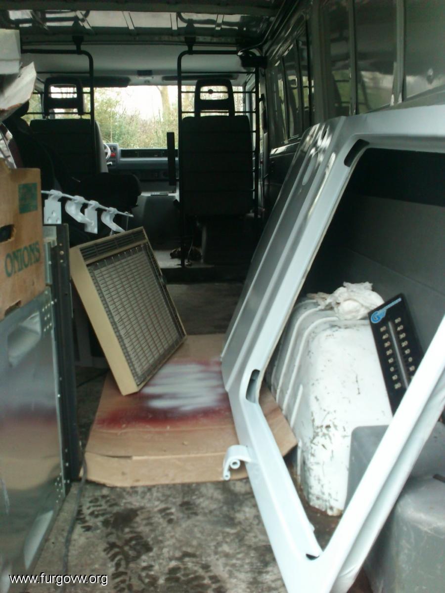

Como ya he dicho ha hecho muy malo y hubo que improvisar una pequeña cabina de secado.

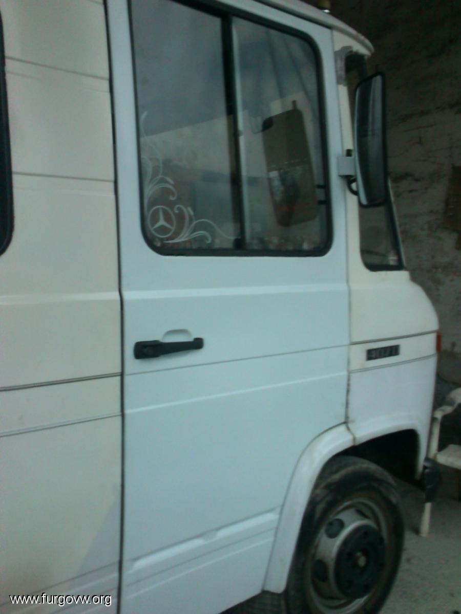

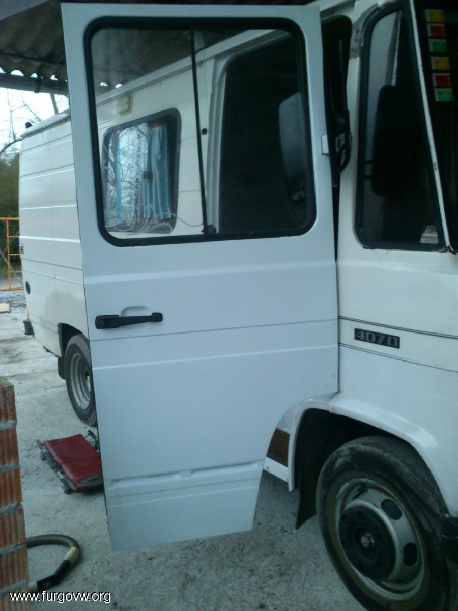

Asi quedan, no es la mejor foto ???

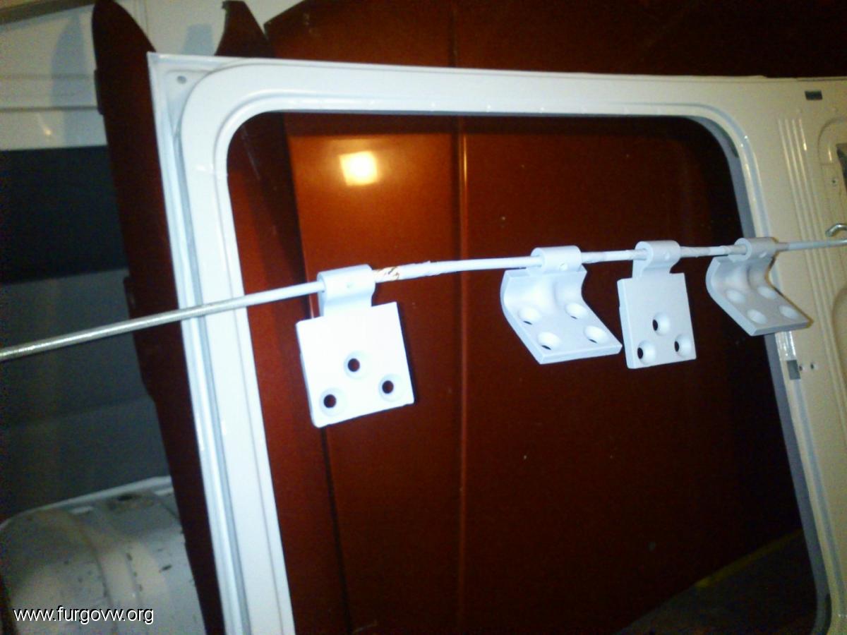

Para montarlas tube toda una odisea ,los tornillos estaban fatal, se me pasaron hubo que taladrar... horrible, pero se consiguio. En las fotos se puede apreciar que es otro blanco, es el de MB artic weiss o algo asi, del otro no tengo ni referencia ni na. Todo lo que valla samearlo lo ire pintando de este blanco.

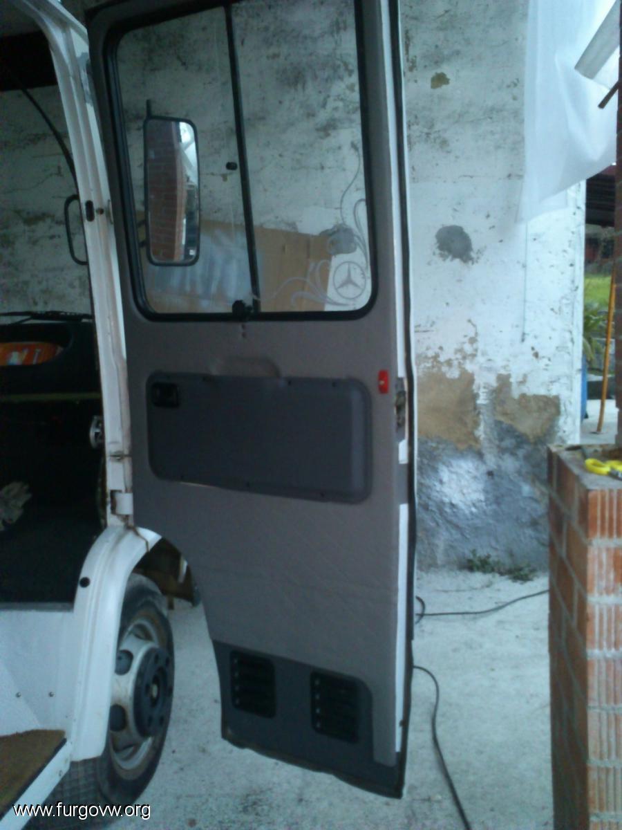

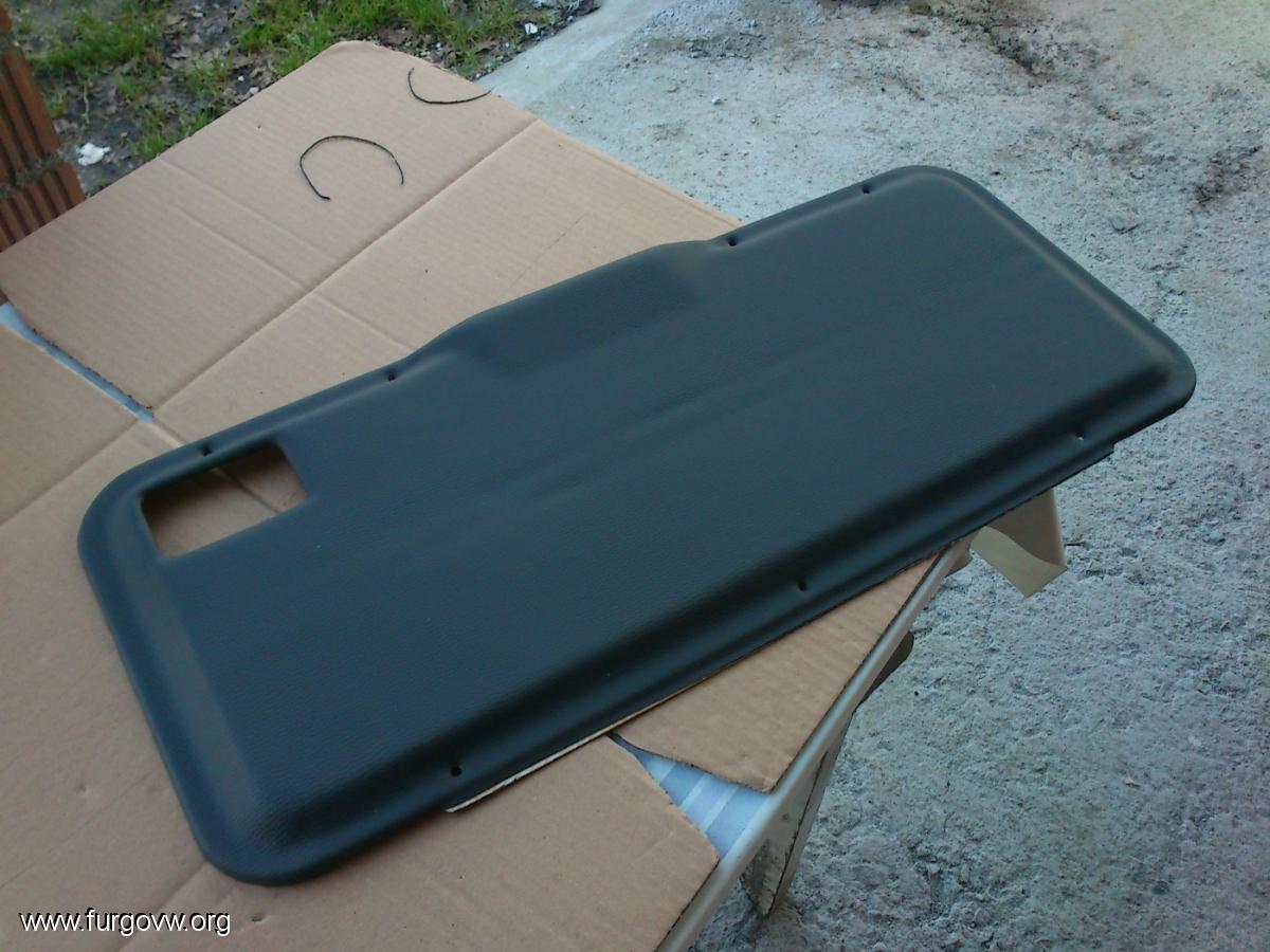

Nada que me lie a tapizar. Fui a un tapicero muy bueno que hay por aqui y me que de muy contento de como me asesoro. Yo tenia alguna idea en la cabeza y con el vi todo algo mas claro.

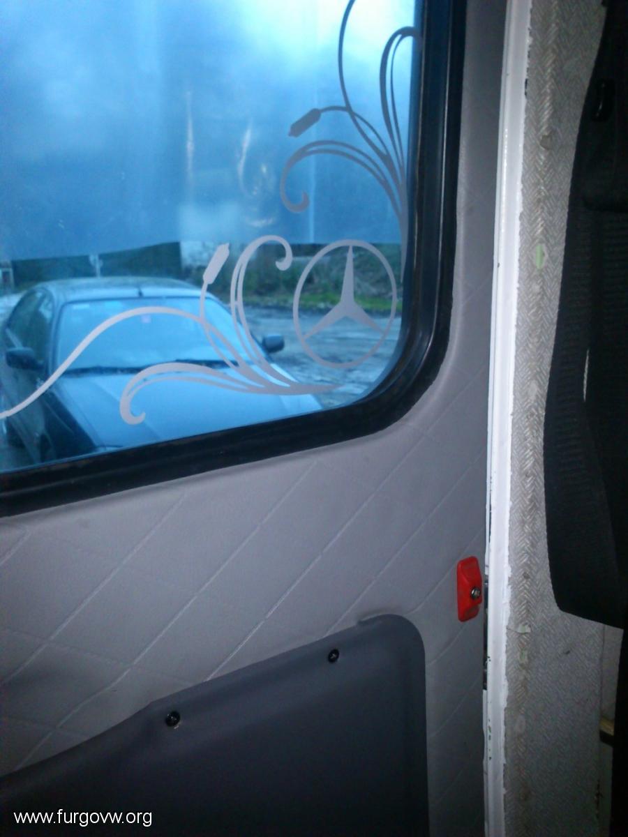

Estoy bastante contento como han quedado para ser la primera vez que lo hago.
El detalle de la pegata me gusta como queda.

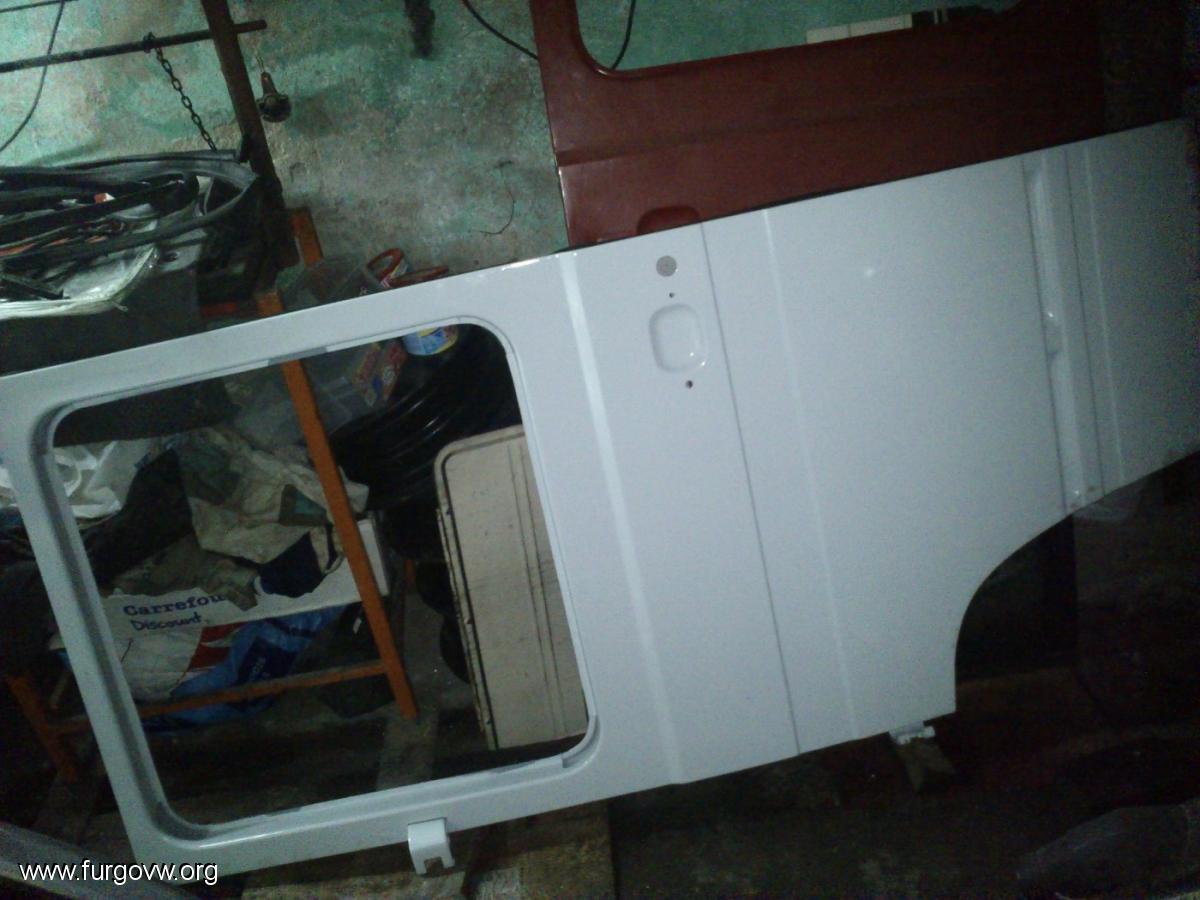

Todavia me queda la otra y montar bien los carriles de las ventanas,ya ire poniendo mas fotos

El tapizado esta impecable y el trabajo en las puertas mas de lo mismo, en cuanto al color de la pintura en los sitios donde las preparan te hubieran sacado el color mas aproximado solo con ver la furgo, otra cosa es que te guste mas ese nuevo blanco y al final la pintes toda igual, ami me gusta mas el blanco base que estas dando ahora.
Los vinilos ya nos pondrás imágenes donde se aprecie mejor que seguro han quedado guapos.

El blanco es de MB como ya dije y la ire pintando asi aunque tengo miedo que al ser tan grande quede un poco "lavadora" aunque tengo en la cabeza unos vinilos "imitando" una decoracion de mercedes
Los vinilos ya los tenia pero como son gris clarito pues quedan bien.

Fui a un tapicero con bastante fama de aqui de mi zona, suele tapizar coches clasicos, y compre skay, el gris oscuro solo es skay y el clarito lleva los rombos y aparte espuma para darle grosor. Tambien compre algo de espuma para darle tacto a la chapa donde tiras para cerrar. El mismo tapicero me dijo que cola usaba el que es de 3M y donde la compraba. ES un bote en spray y tiene la boquilla regulable y puedes abrir el abanico de cola ( yo no lo habia visto nunca) y no deja grumos. Devo ser un poco tacaño pero 12.85 no me parecio barato pero el producto es cojonudo en 10 segundos ya puedes pegar.
El ruido pues yo creo que ha bajado (no se si estoy sujestionado) pero claro yo tenia la bisagra superior de la puerta echa polvo y de las gomas mejor no hablar, y claro ahora tengo bien las bisagras (desmonte, limpie), los engrasadores, tengo gomas ( ya no veo el suelo ;D ;D), y el tapizado, en conjunto creo que si ,que ha bajado.
