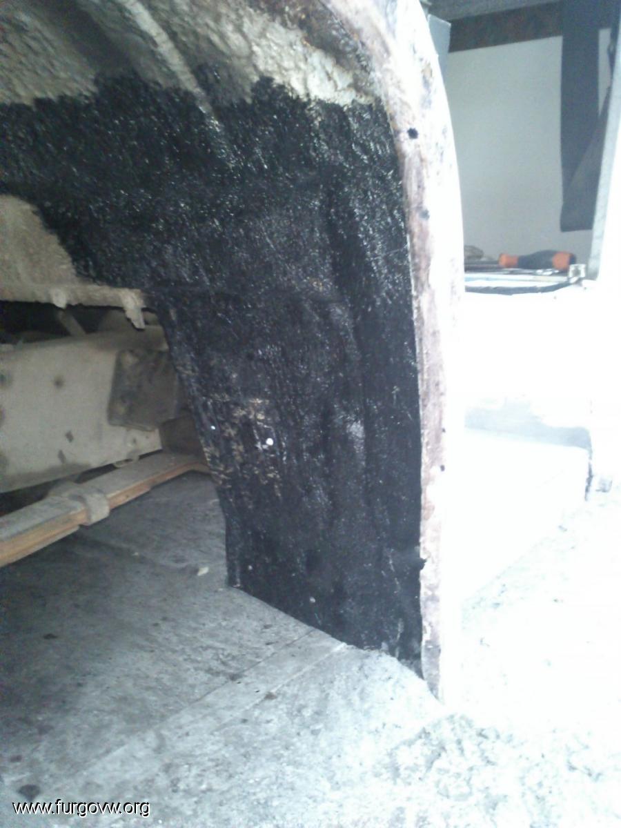

Venga , alguna foto mas y un poco mas de pelicula. Como ya he contado el equipamiento y la distribucion interior me encantan, hay que tener en cuenta que esta furgo mide 5 metros justos y tan cortas no suelen tener baño. Sin embargo las cualidades mecanicas me "preocupaban" bastante. La mia sera defectuosa porque a la gente enseguida le corre a 90 sin problema y la mia parecia que iba a explotar. Yo he echo viajes a 70 por hora.  .confuso2 .confuso2. En los primeros viajes mi novia y yo jugabamos a contar a los que adelantabamos y al final empezamos a contar !!!los averiados en la cuneta!!!!

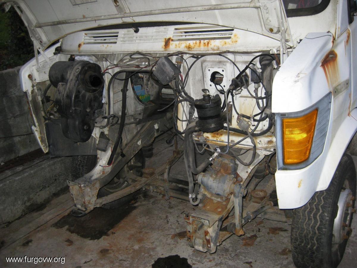

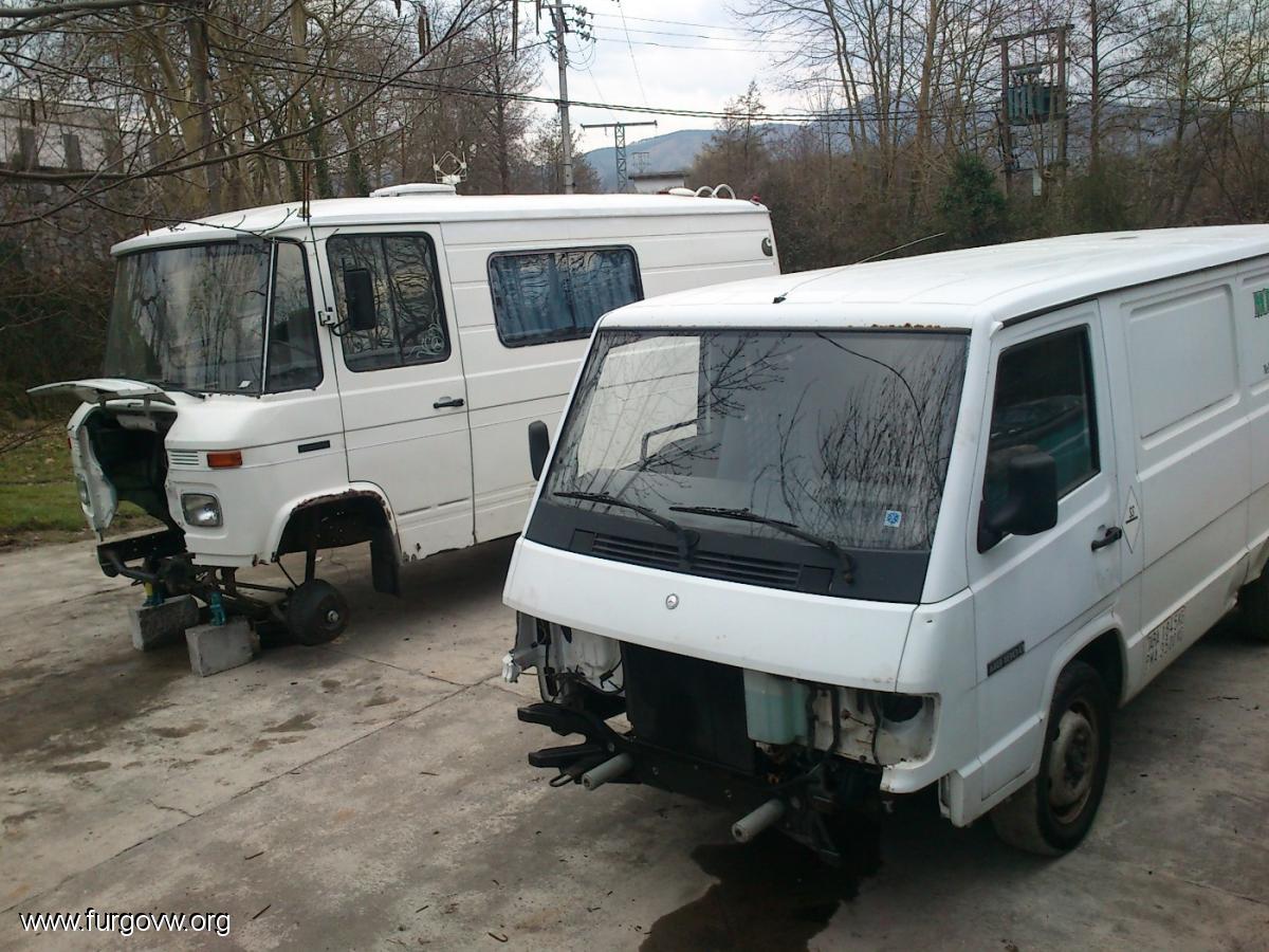

Y como no puedo estar quieto pues.... llego el donante. De este he aprovechado todo lo que he podido
caja de 5v puente mas largo , asiento , capota motor y un largo etc

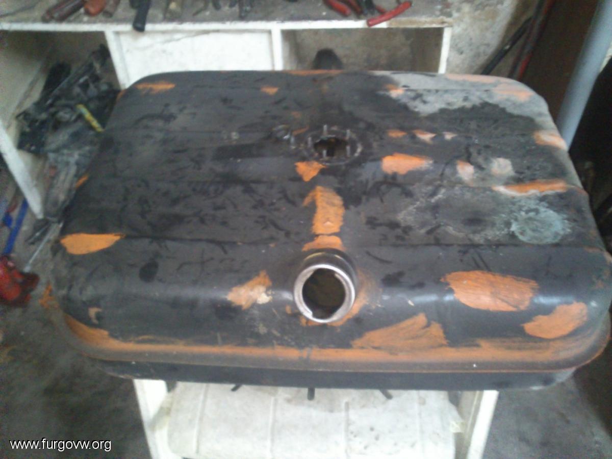

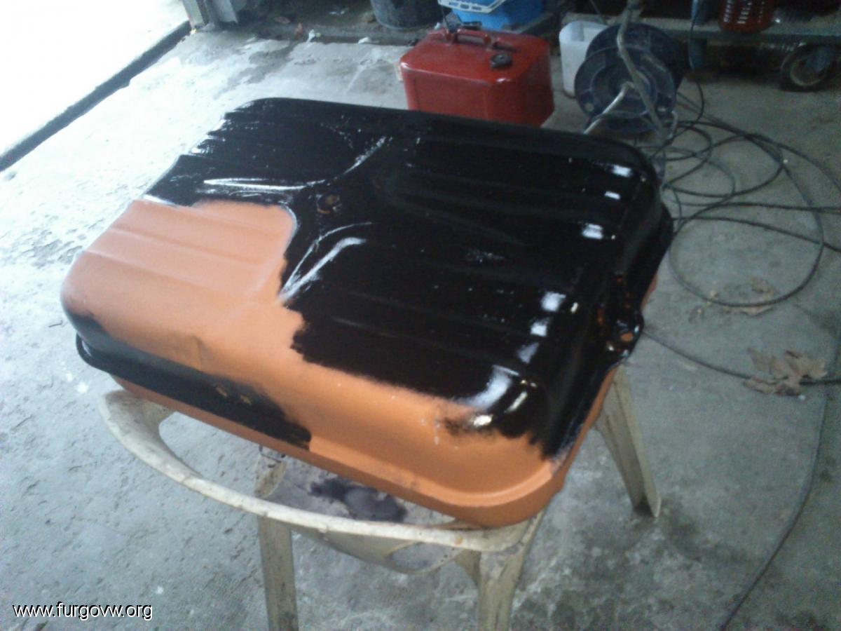

Tambien se saneo el deposito y aforador nuevo

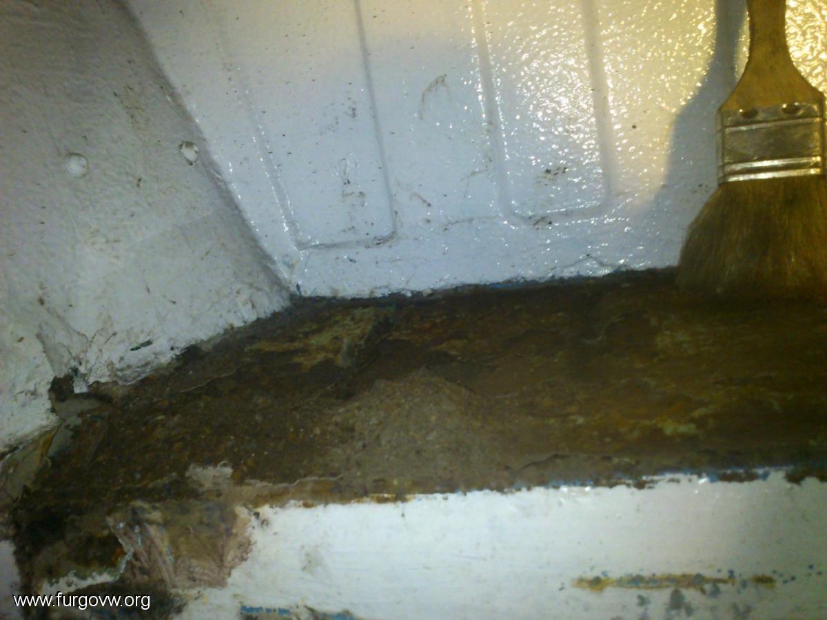

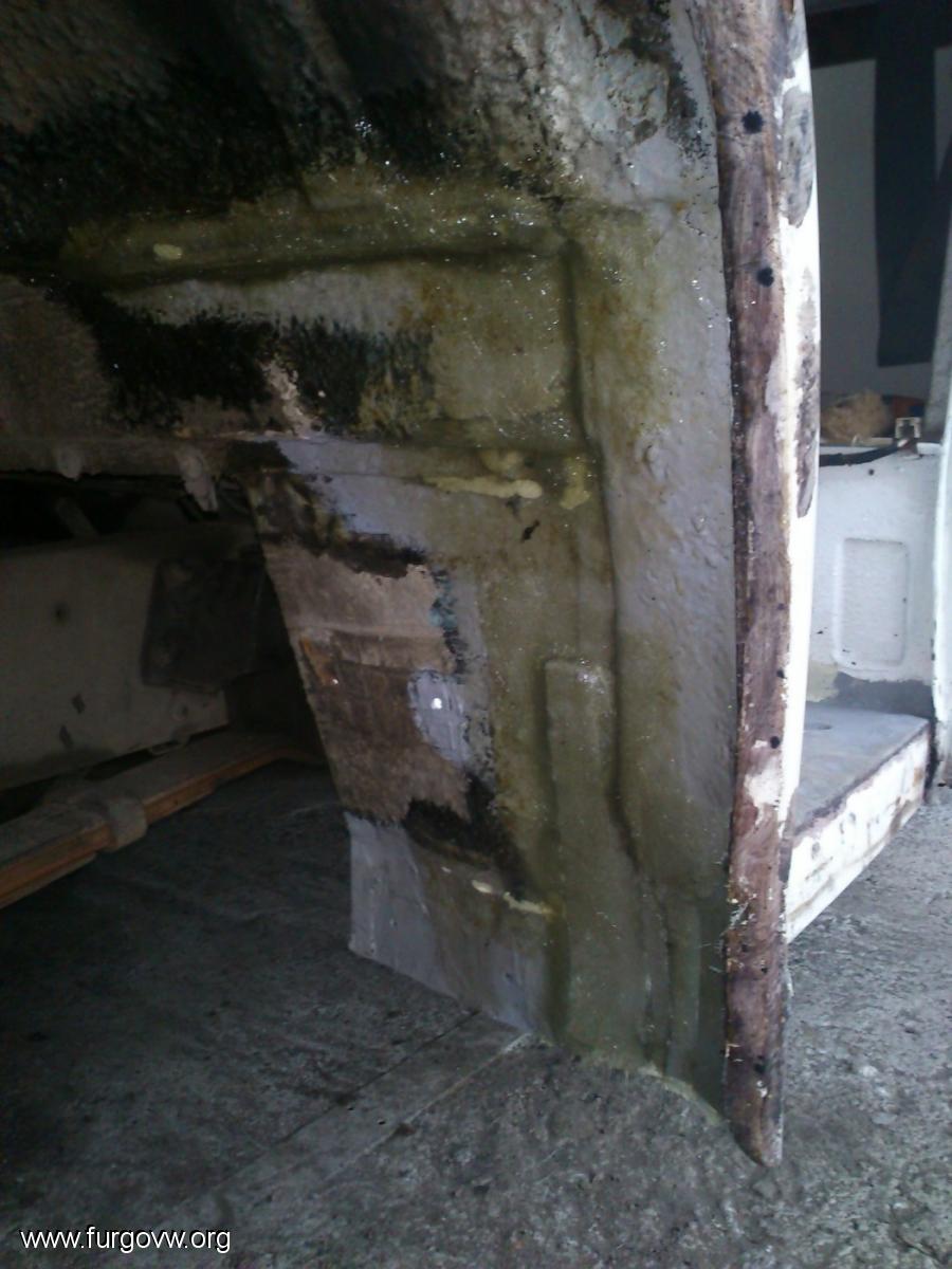

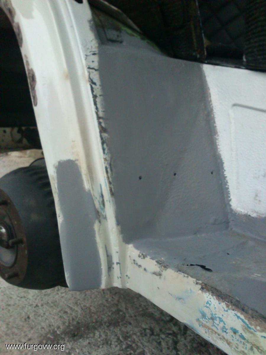

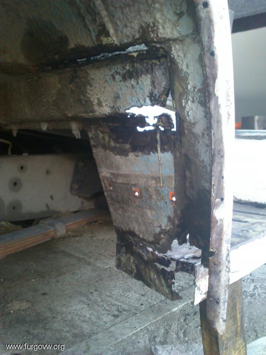

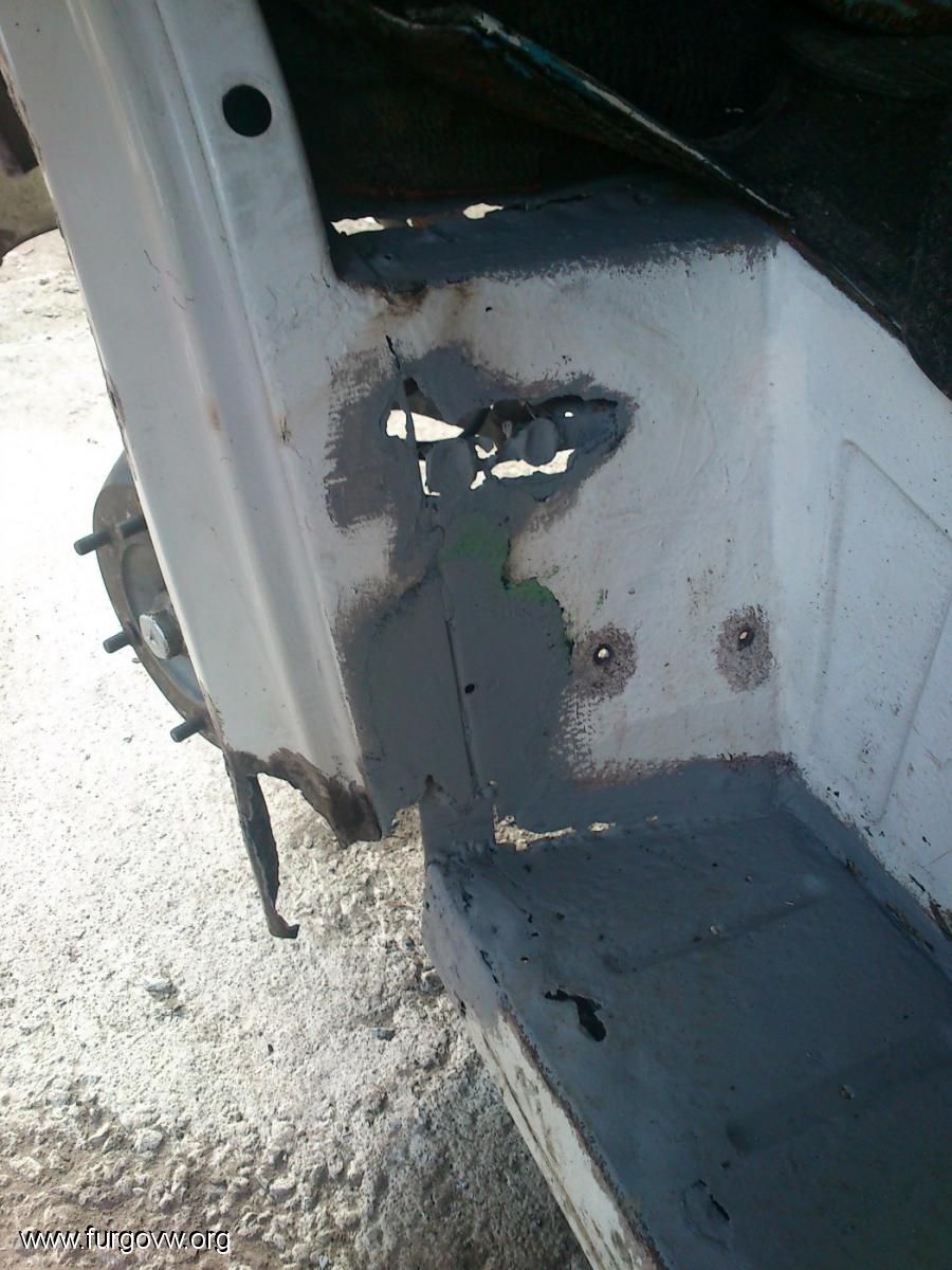

Tambien se saneo el peldaño del conductor. Ya habeis visto en muchas fotos que tiene el copon de oxido. Se le quedo pegada toda la sal de Vitoria. O eso o se la compre a Bob esponja jeje
Tambien la capota , que aisla bastante mas que la suya original

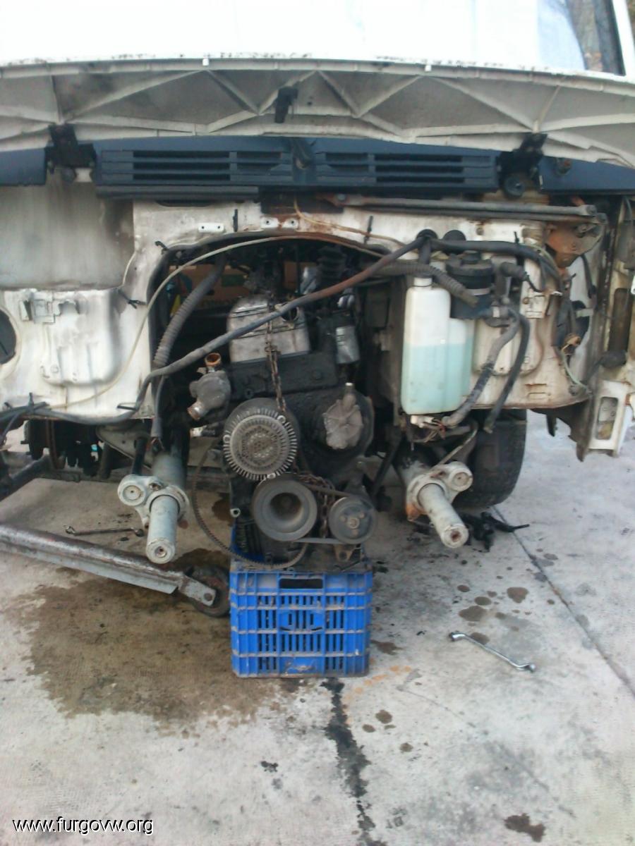

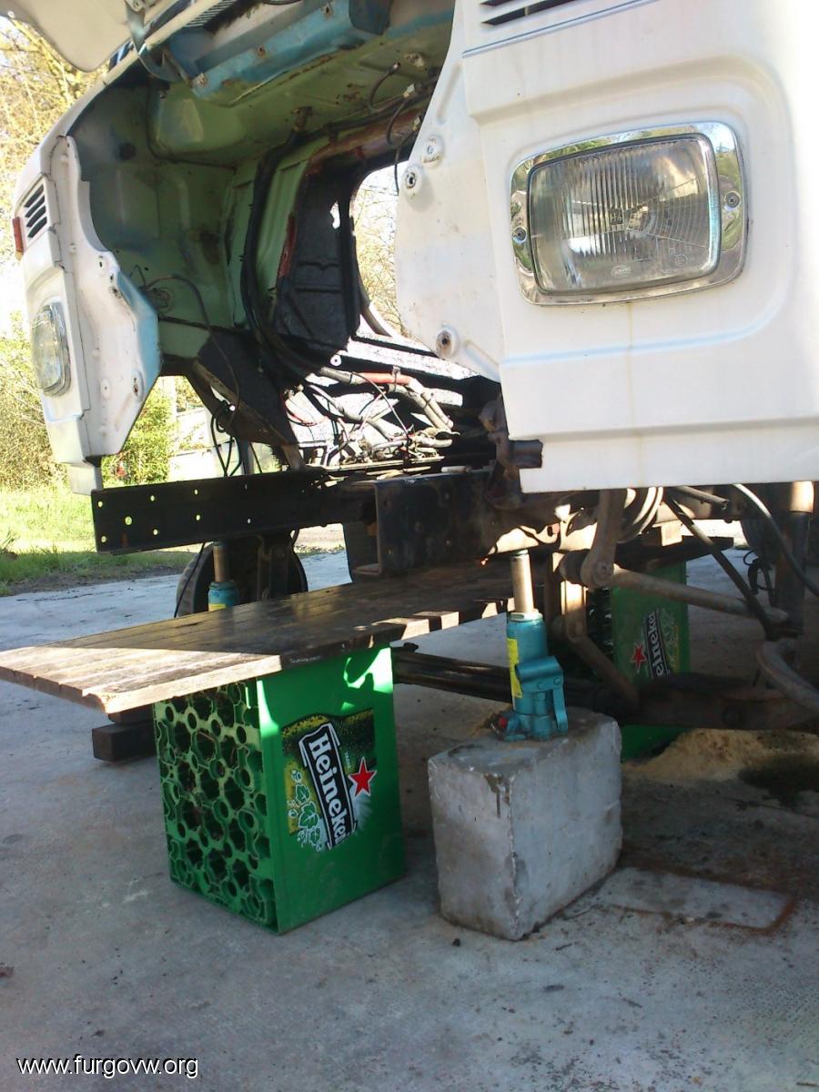

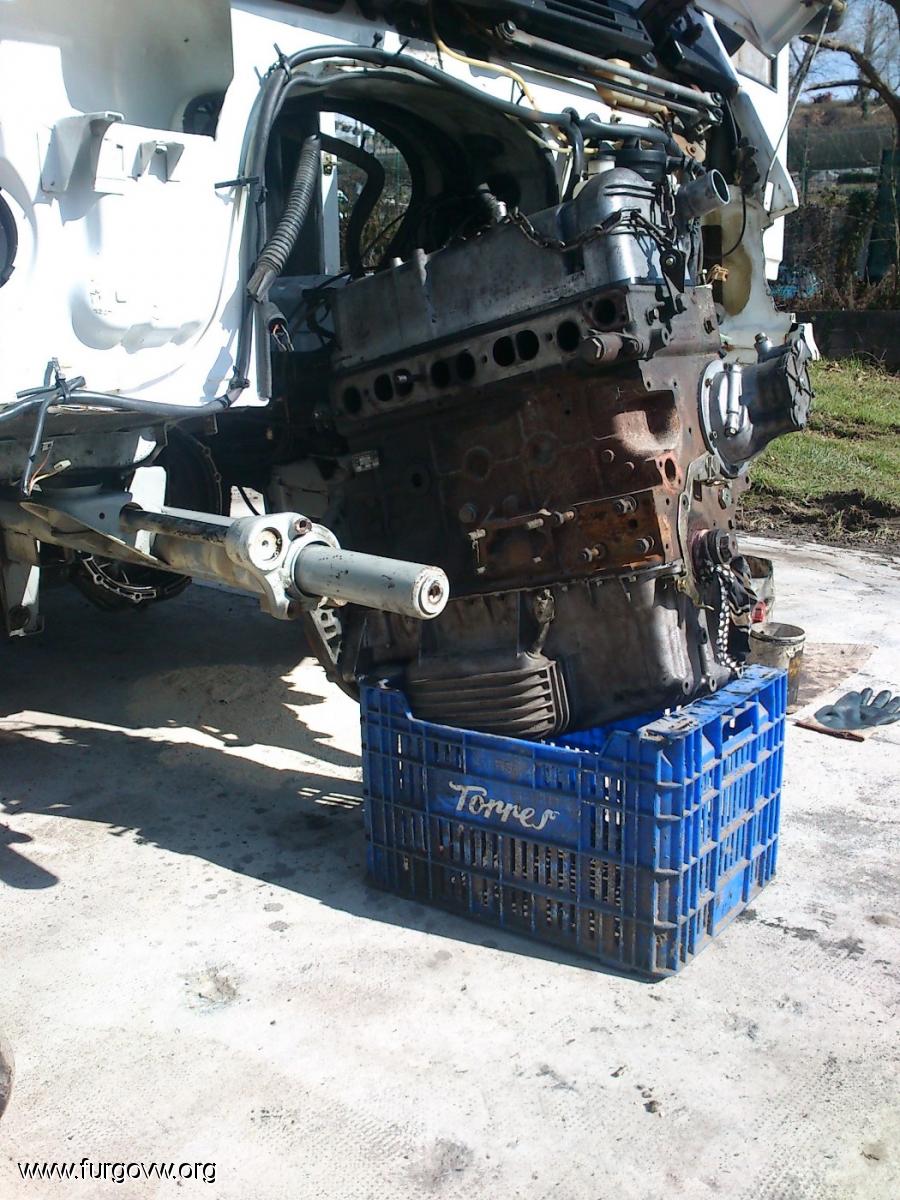

La primera vez que quite el motor me costo un huevo porque la pluma no entra bien, el que haya sacado el motor lo sabra, lo suyo seria una carretilla de  taller peor los medios son justos y aprieta al ingenio. A algun forero se lo he visto hacer con un carrito de compra, muy profesional
Yo lo que tenia a mano eran cajas de cerveza
O si tu mertxe es mas pequeña , de frutas

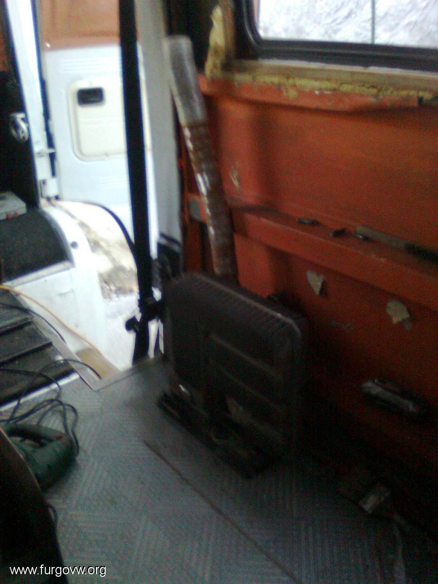

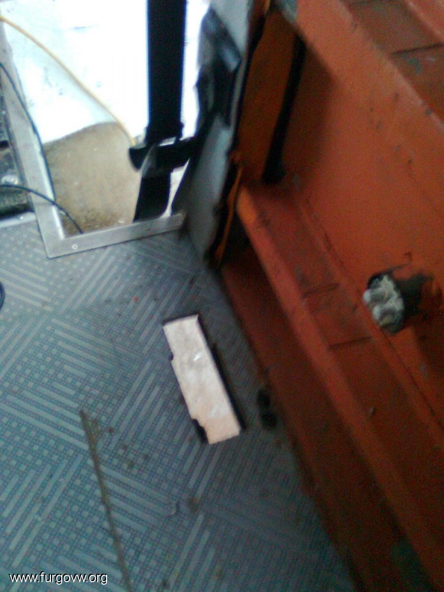

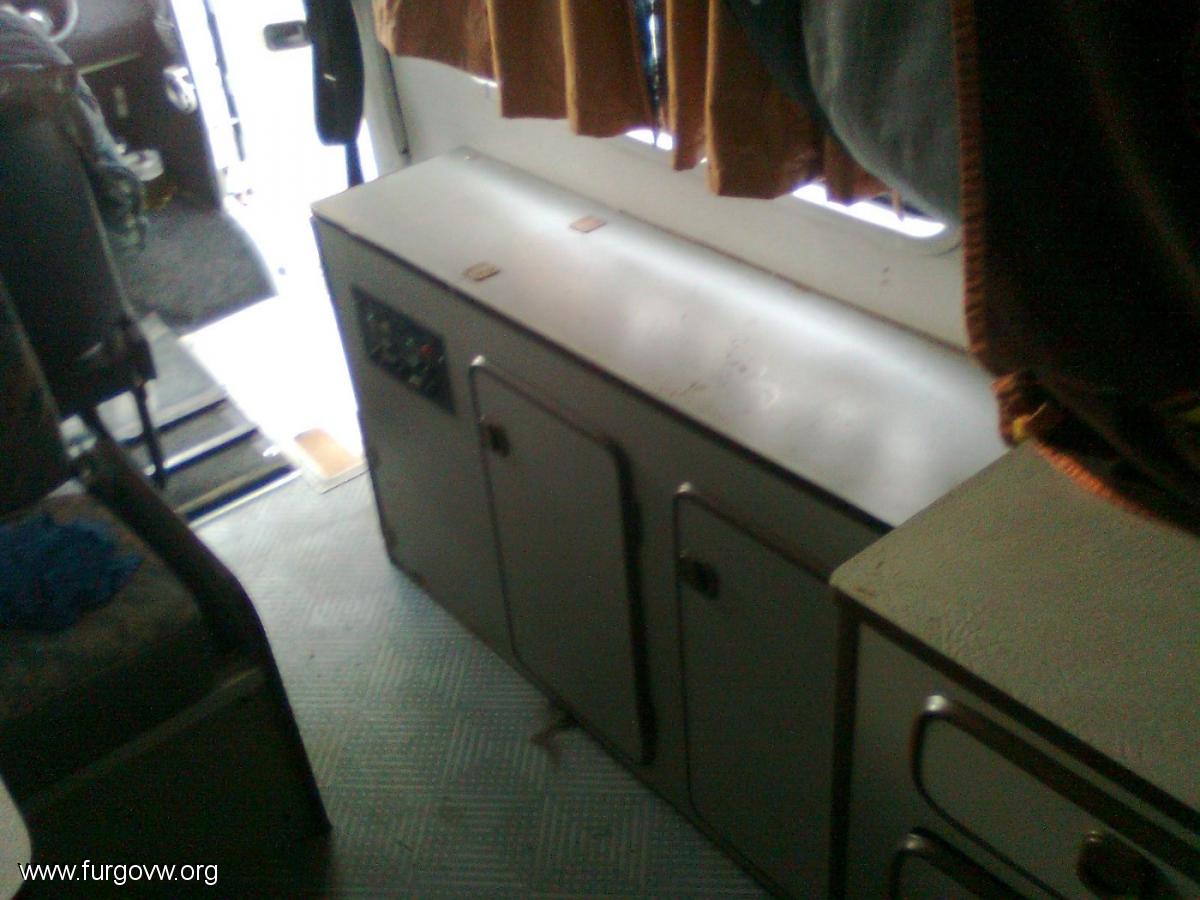

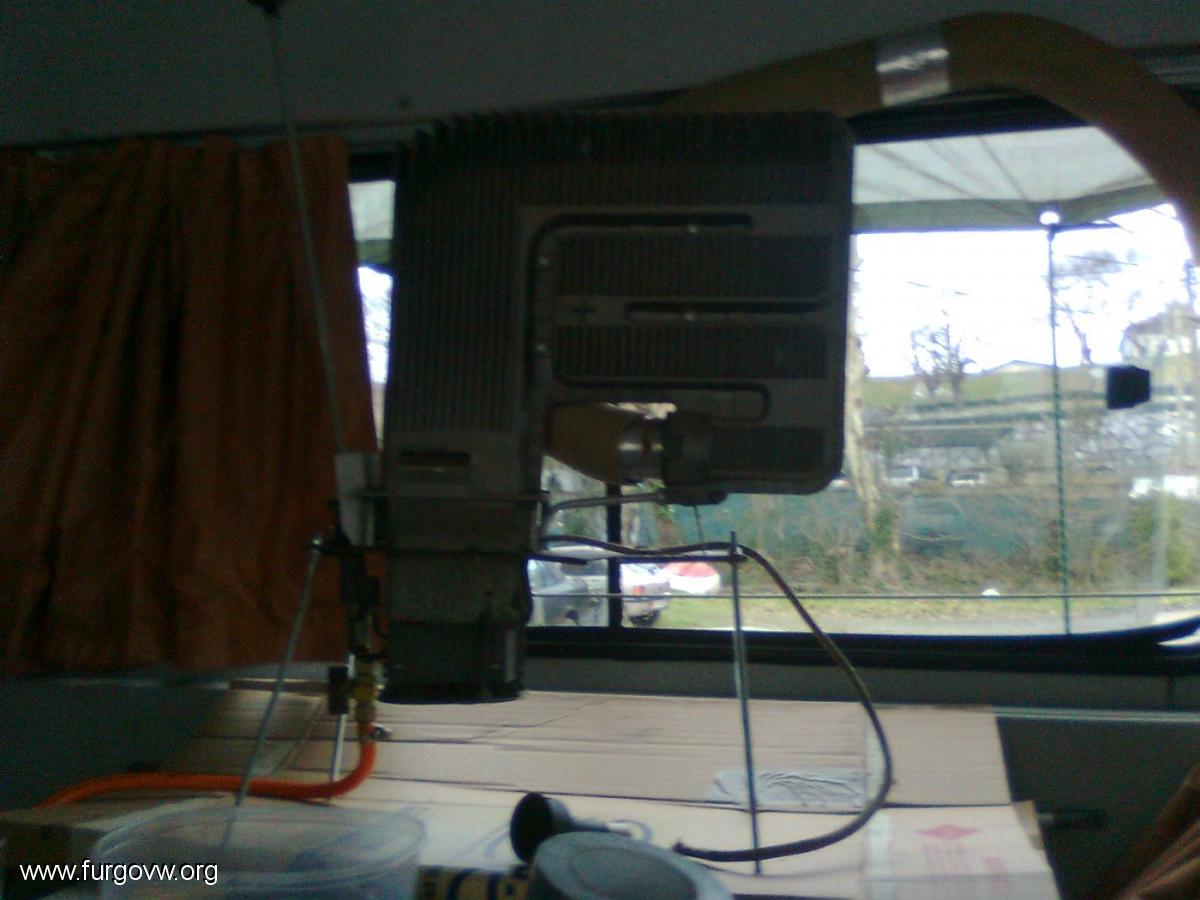

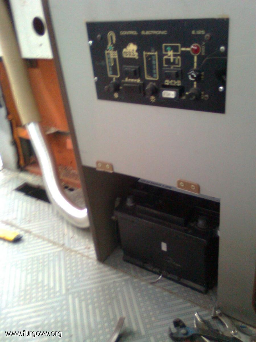

Bueno y para acabar esta presentacion un pequeño brico del interior.La furgo no traia cale y encontre una truma 3002 y hubo que buscarle sitio.
Al principio era asi
Hubo que quitar el deposito de grises para retrasarlo, ya que la cale chupa el aire de debajo.

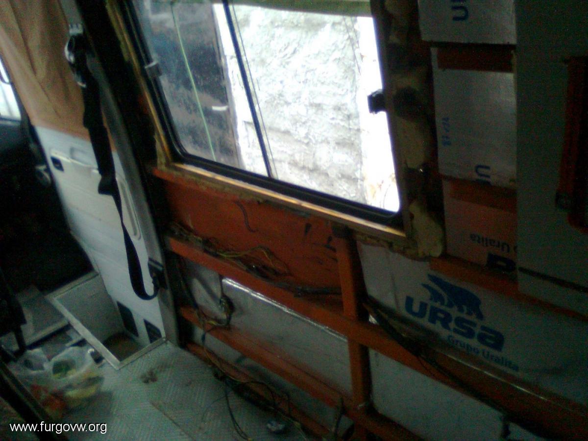

Quitar todos los muebles..

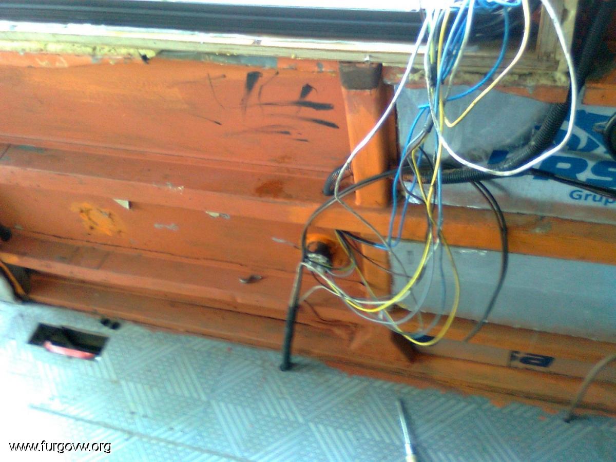

Mover un monton de cables, agujero en el suelo..
Antes de montar mejor probar..
Luego volver a montar todo..
Y este es el resultado

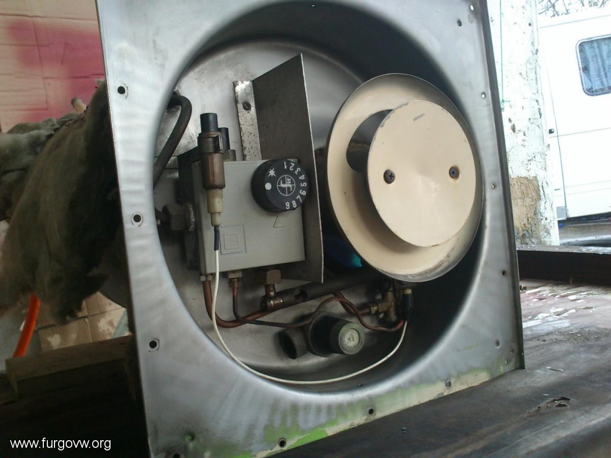

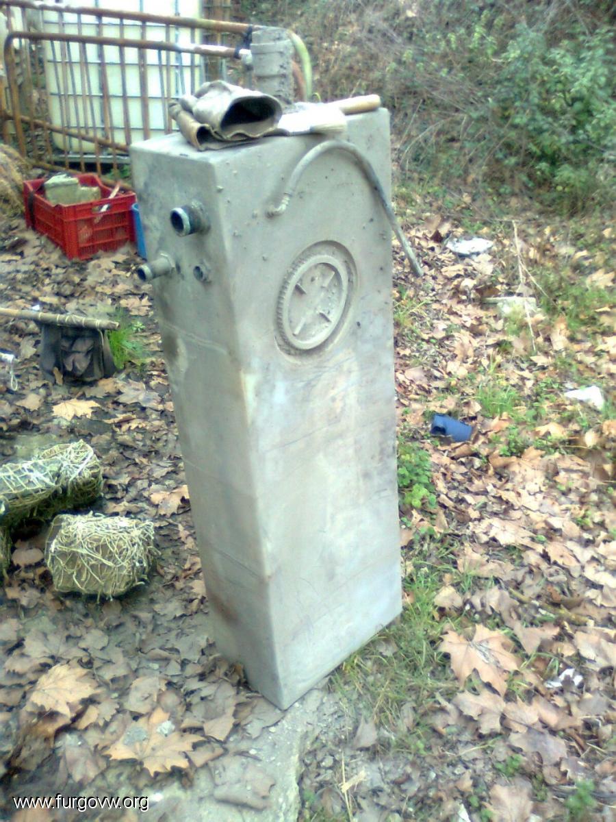

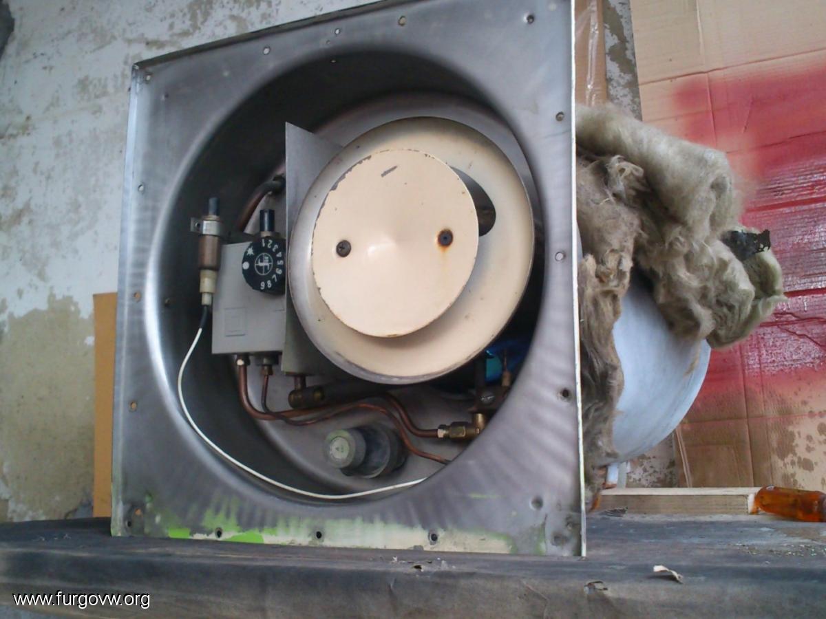

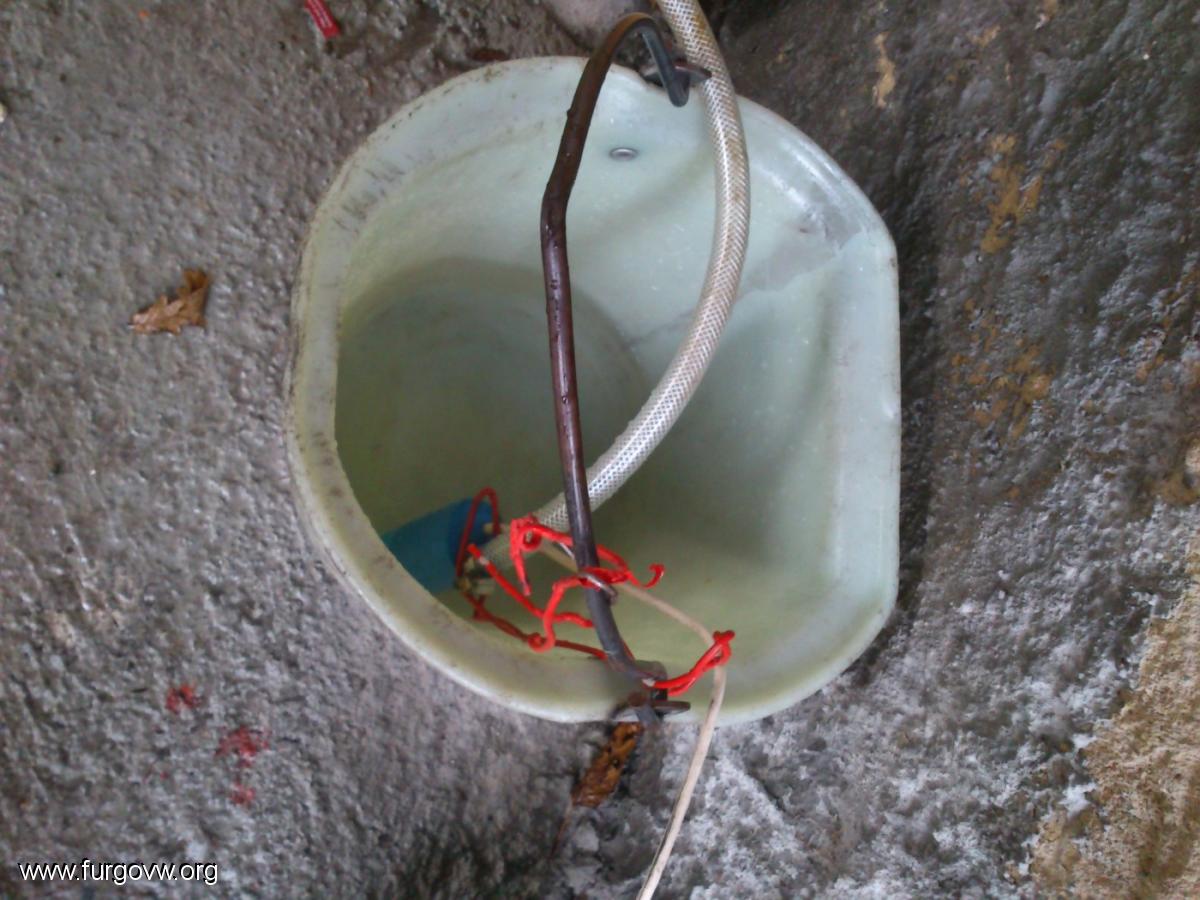

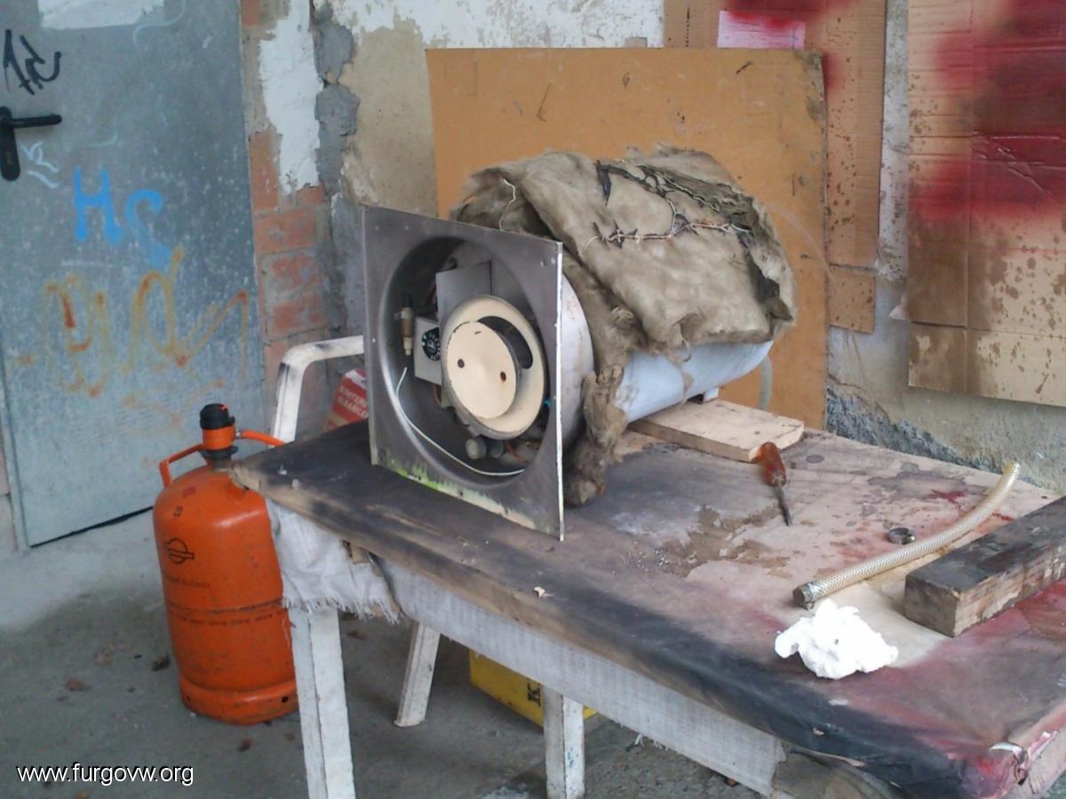

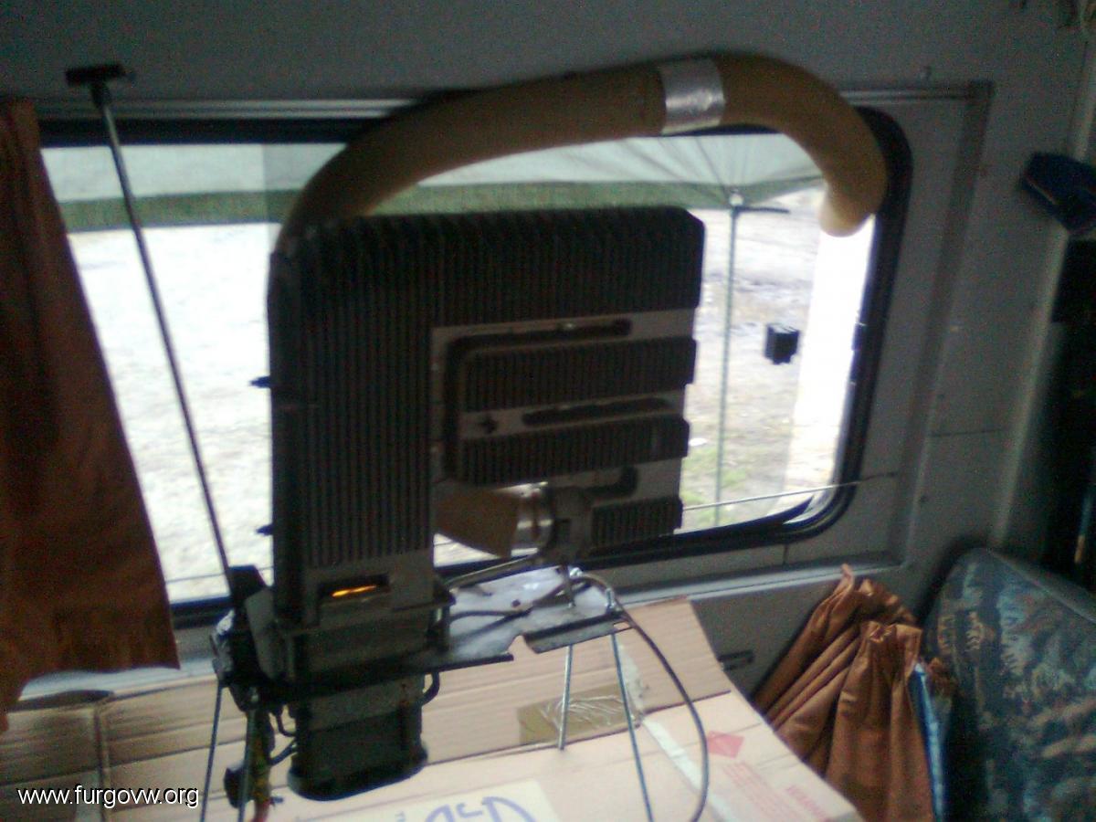

El otro dia fui a un desguace y me hice con un boiler. Yo nunca habia visto ninguno igual. Va en el exterior de la furgo y tiene una puerta. Los mandos de encendido y termostato estan fuera tambien. Le limpie los quemadores , le puse gas,una bomba de agua y lo probe. Va de cine.Aqui pongo unas fotos y luego pido opinion
Asi es por fuera, la puerta.
Asi es con la puerta abierta.
Aqui se ve el quemador , que tine bastante caña

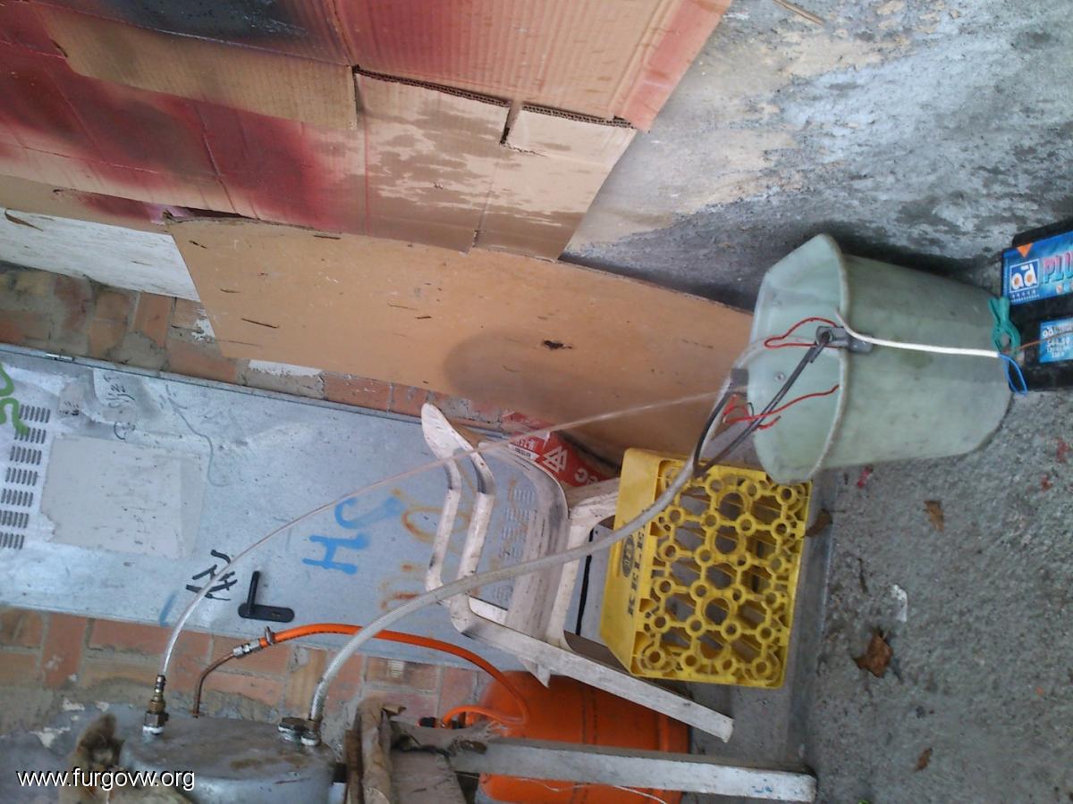

Y luego el invento de la bomba de agua
El agua del boiler estaba fria y la del cubo tambien.Por lo poco que se de boilers suelen ser de 5 o 10 litros pero en este entran mas de 10 seguro. Lo tuve en marcha 35 min(el gas) y cuando la cuba estaba caliente al tacto le di a la bomba y el agua salia super caliente y calento la del cubo echado leches.
Bueno a todo el personal:
¿porque las autocaravanas modernas llevan boiler y no calentador?
¿Alguien a visto un boiler como este?
¿Que ventajas tiene un boiler frente un calentador? y al reves
Gracias a todos y saludos
