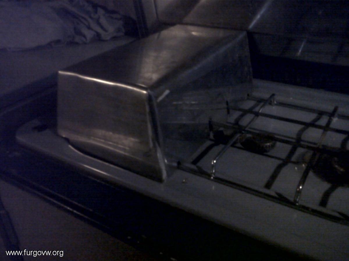

bueno gente, comienzo a escribir mi brico acerca de la construcción de un calentador de agua a gas, k pondre encima del fogón de mi cali T4.
de los primeros pasos no tengo fotos, decidi un poco tarde la idea de escribir sobre el proceso de fabricación.por cierto, perdon por la calidad de las fotos, mi móvil no da para mas......
comenzamos:

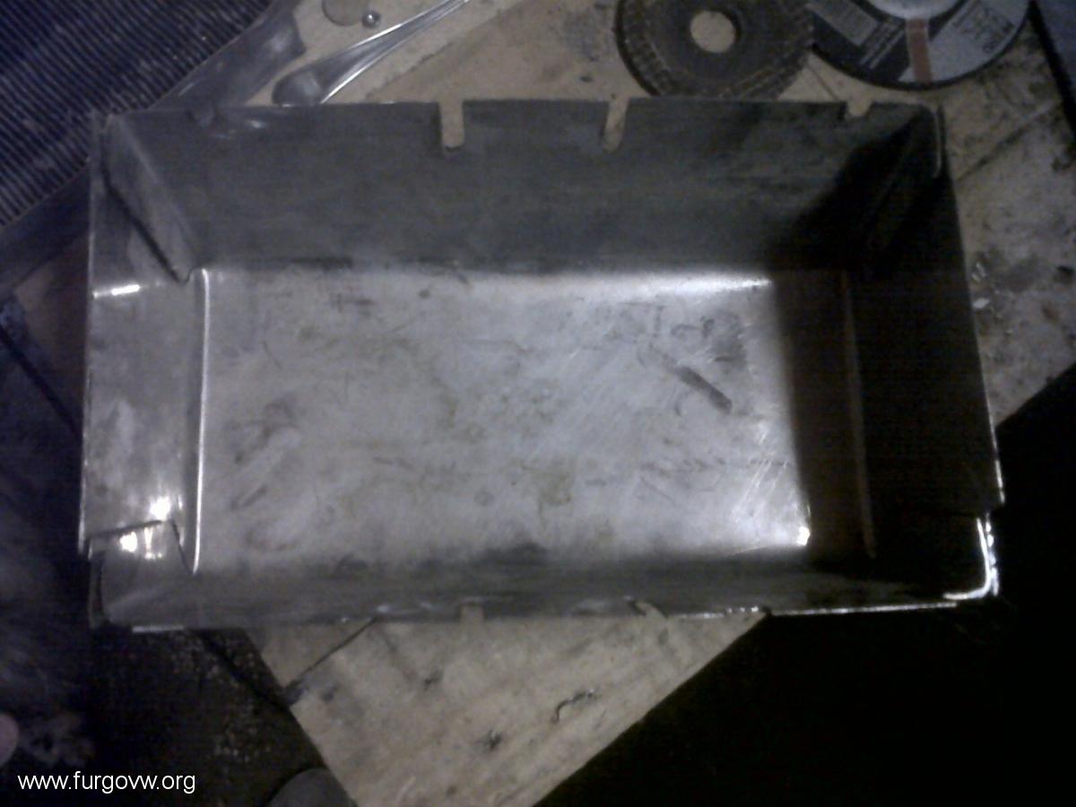

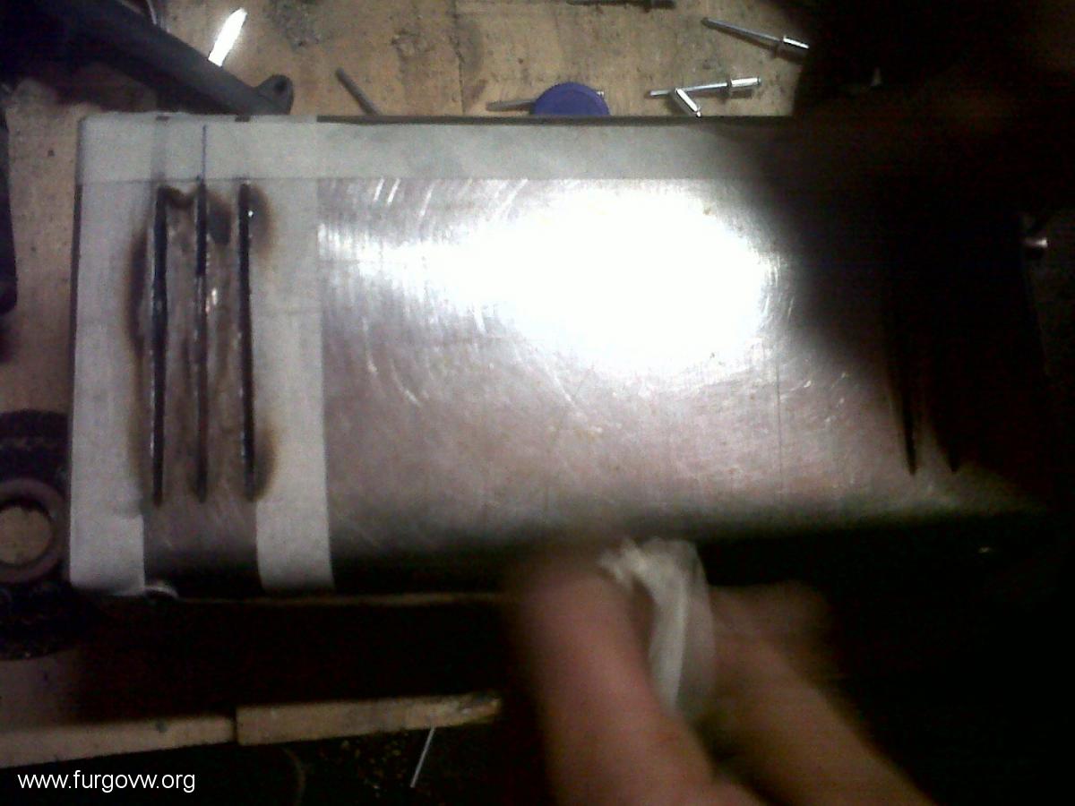

1-se dibuja sobre una chapa la forma a doblar, se corta con la radial dejando unas solapas para los remaches y ayudándonos de un gato de mesa le damos la forma deseada a la chapa. por cierto, yo elegi acero inox por su durabilidad y su acabado.
2- remachamos las eskinas de la pieza y le cortamos ranuras necesarias para k asiente perfectamente

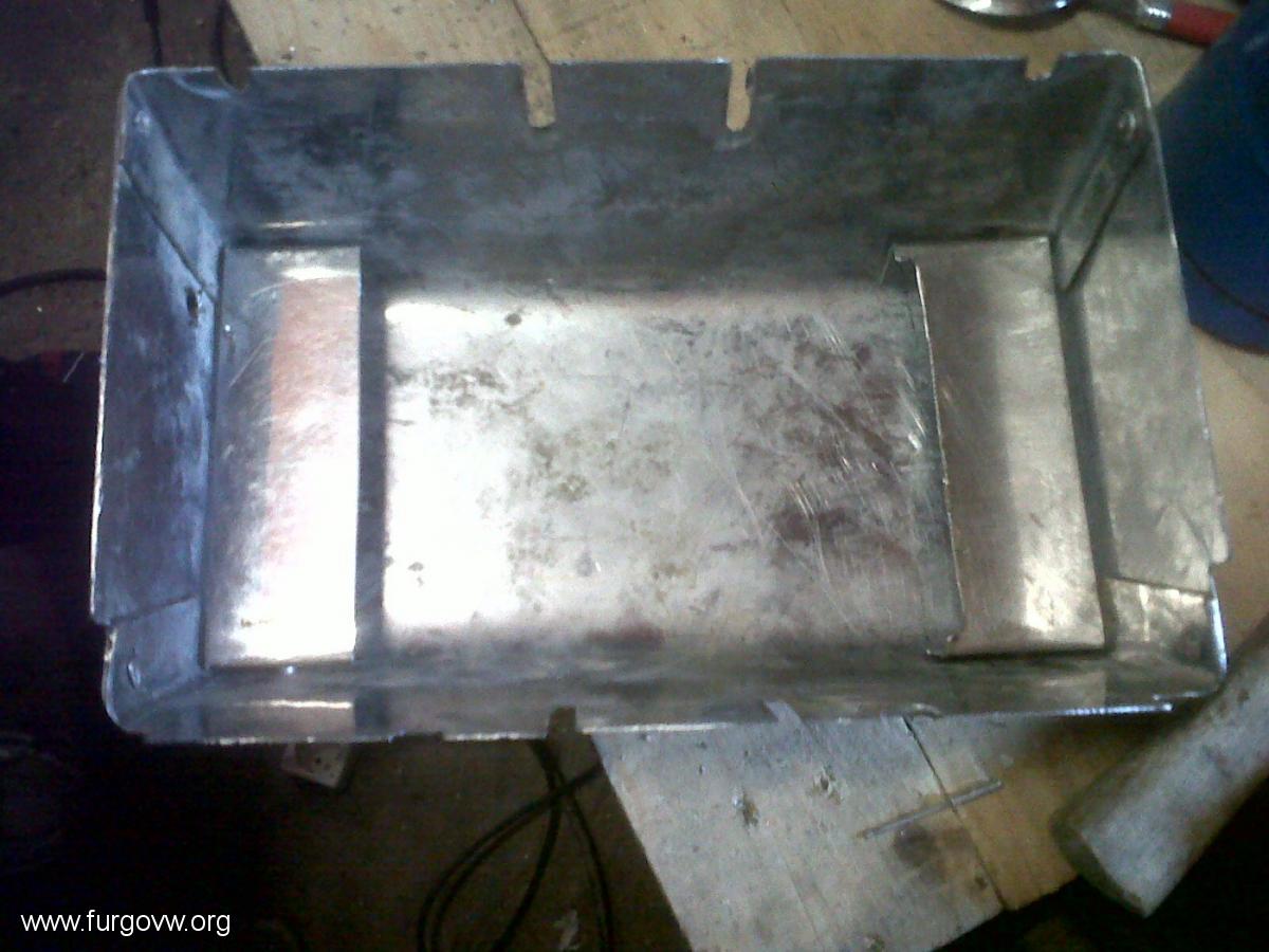

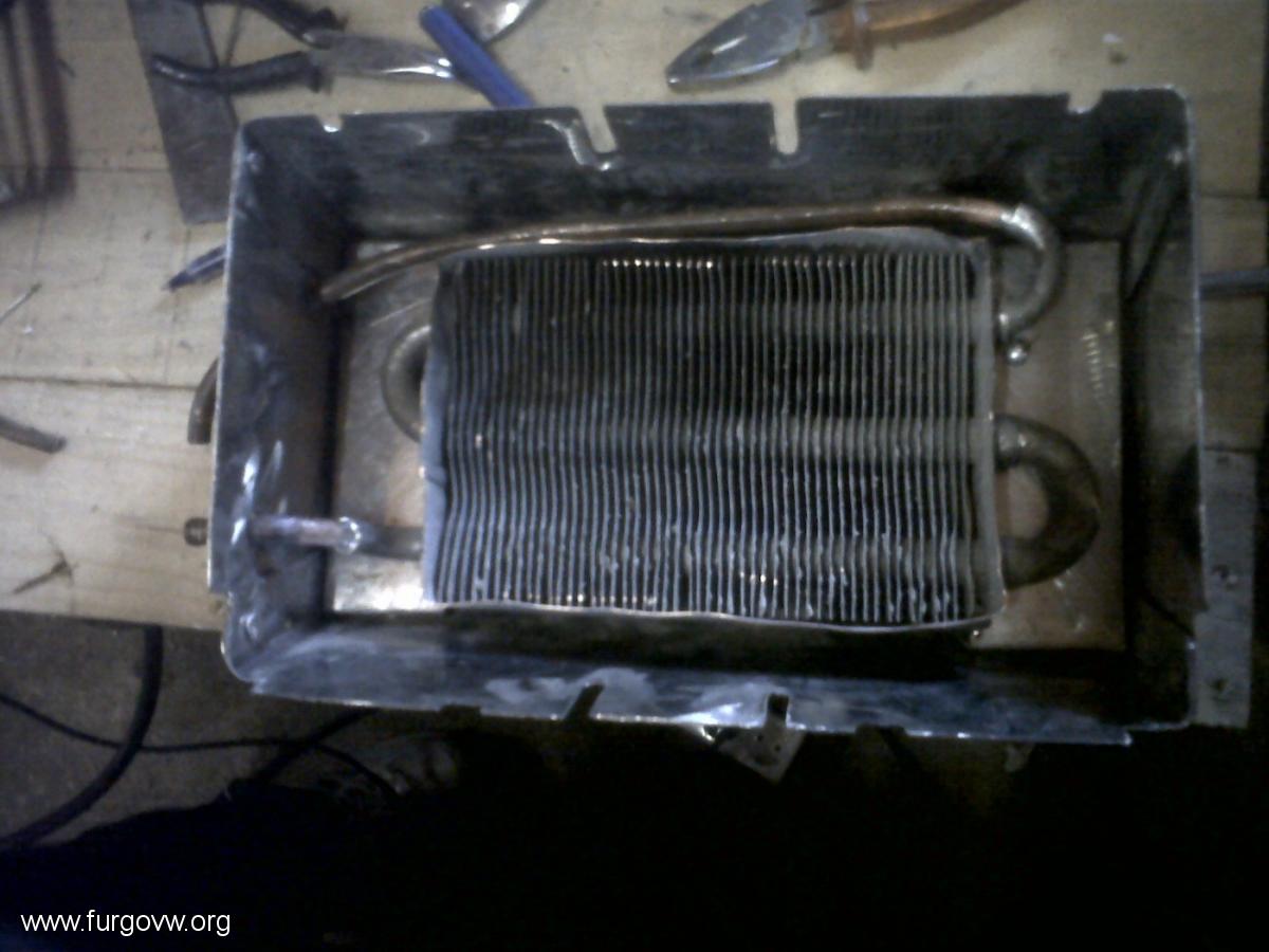

3-para k el serpentin del calentador no apolle directamente en la chapa y asi mejorar el flujo de aire, ponemos dos pletinas, una a cada lado, y las remachamos por fuera.

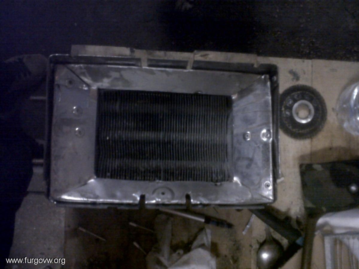

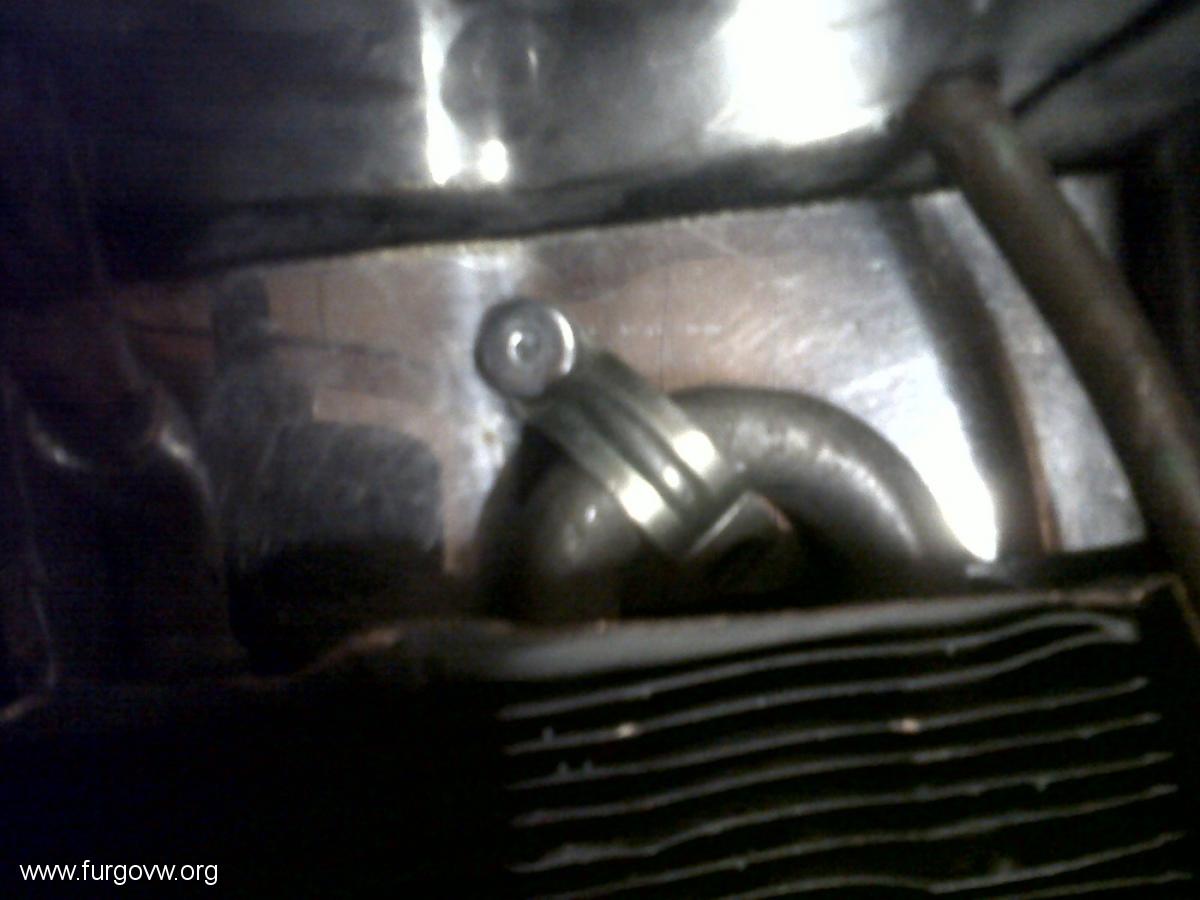

4- acoplamos el serpentin y soldamos los tubos para las tomas de agua con estaño plata
5-aseguramos el serpentin a las pletinas

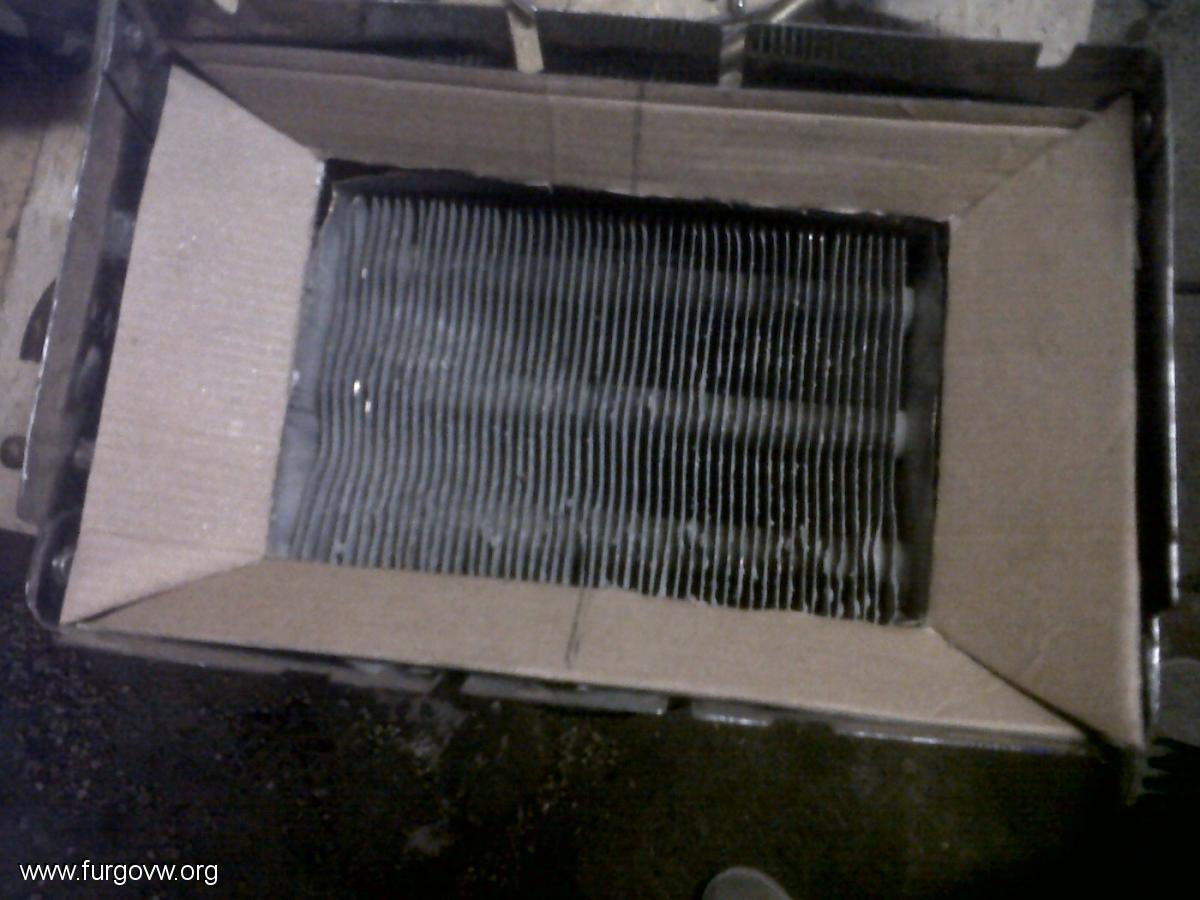

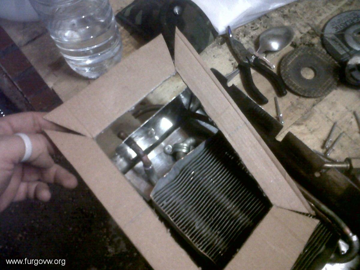

6-este paso es uno de los k mas me costo, primero realice una plantilla en carton de la pieza k keria realizar, la pase a una placa de aluminio y la corte con la radial, otra vez con ayuda del gato, se hacen los pliegues necesarios y asi conseguimos una forma de campana k canaliza todo el calor del fogón hacia el serpentin del calentador.
7-fijamos esta campana a la de acero inox con unos remaches

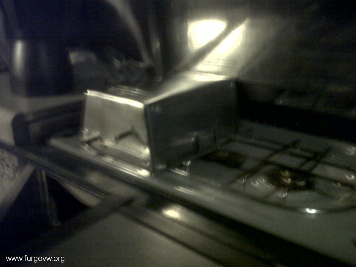

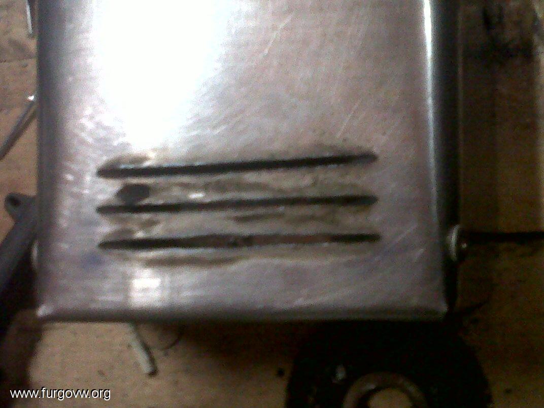

8-y por ultimo se realizan unos cortes con la radial en la carcasa exterior para k el aire tenga una salida, pero no excesiva, por otro lado yo he decidido hacer esta ventilación lateral para k el calor del fogon pase a traves del serpentin y se refleje en la superficie superior, volviendo a calentar el serpentin por la parte superior, así optimizamos el calor producido.
9- ahora solo keda probarlo y medir la temperatura a la k soy capaz de subir el agua.
espero k os sirva de ayuda y k mas gente se decida a , yo creo k va a funcionar bastante bien.

mirando bien las fotos me he dado cuenta de k el radiador de calentador k tienes hace una sola S intenta meter por debajo otro radiador o intenta meterle tubo dentro para k se precaliente. yo me voy a liar con el mio aver lo que consigo ahh aisla el deposito
